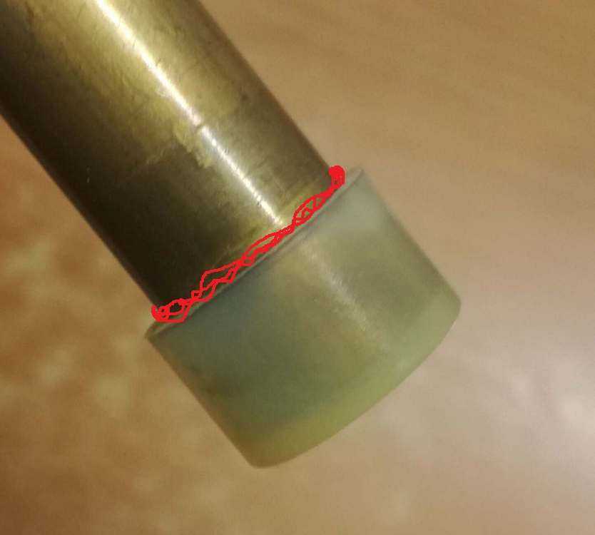

revox Napisano Jun 3, 2020 Autor #125 Napisano Jun 3, 2020 mala pomoc ... kako rijesiti problem curenja ulja iz osovine
Zen Mod Napisano Jun 3, 2020 #126 Napisano Jun 3, 2020 odmasti nitrom crveno oznaceni spoj sacekaj da nitro ispari namazi crveno oznaceni spoj RTV silikonom; ima ga u prodavnicama autodelova - otporan na ulja, rastvarace i temperaturu sacekaj da se stegne (pise na tubi koliko dugo) onda stavi tanjir nazad revox je reagovao/la na ovo 1
vladd Napisano Jun 3, 2020 #127 Napisano Jun 3, 2020 Ili neka guma izmedju zegera i podloske, oslonac, guma, sajbna pa zeger, ili filc pa taj cep sa slike. Ja se nesto ne secam da mu treba cureca uljna kupka...
revox Napisano Jun 3, 2020 Autor #128 Napisano Jun 3, 2020 17 minutes ago, Zen Mod said: odmasti nitrom crveno oznaceni spoj sacekaj da nitro ispari namazi crveno oznaceni spoj RTV silikonom; ima ga u prodavnicama autodelova - otporan na ulja, rastvarace i temperaturu sacekaj da se stegne (pise na tubi koliko dugo) onda stavi tanjir nazad Ok al je sa donje strane rupica na onu sisu I tu curi 16 minutes ago, vladd said: Ili neka guma izmedju zegera i podloske, oslonac, guma, sajbna pa zeger, ili filc pa taj cep sa slike. Ja se nesto ne secam da mu treba cureca uljna kupka... komplikovano to sam trenutno rijesio sa dva kruga izrezana od rengen snimka koje sam zalijepio sa donje strane na ovaj mesing Pa onda sa teflon trakom omoto to da ulje ne izbije, pa onda sa izolir trakom I na kraju stavio selnu malu da se drzi ... al mi nije to rjesenje
gluv_i_udaren Napisano Jun 3, 2020 #129 Napisano Jun 3, 2020 Mora biti neko sofisticiranije resenje. Sta je ispod zegera i podloske? Vidim da je podloska odvojena od zegera, a to mi nema puno smisla, verovatno ima neki dihtung koji je propao ispod (iznad) Ili fali jos jedna podloska - distancer - izmedju ove koja se vidi i zegera
Zen Mod Napisano Jun 3, 2020 #131 Napisano Jun 3, 2020 jbte, sticajemokolnosti se majem sa tim kantama 30 godina samo izmisljajte toplu vodu ja sam za edan napravio novu tu naglavnu cauru od textolita, sa utorom za O ring i nema curenja video da mogu i znam, i svaki sledeci resio RTV silikonom
revox Napisano Jun 3, 2020 Autor #132 Napisano Jun 3, 2020 1 hour ago, gluv_i_udaren said: 'el sve na broju? sve je na broju ... ovaj nakurnjak br 9 su napravili ka ni sebi ni svome 6,7 i 8 idu dolje I ima lufta par milimetara I sve to filno landara tako da curi na sve strane ... ne znam koja je poenta da ovo dolje napravise dav ne dihtuje kako treba Mogu mislit kolko sjebanih caurki lezaja ima rad ovoga 59 minutes ago, Zen Mod said: jbte, sticajemokolnosti se majem sa tim kantama 30 godina samo izmisljajte toplu vodu ja sam za edan napravio novu tu naglavnu cauru od textolita, sa utorom za O ring i nema curenja video da mogu i znam, i svaki sledeci resio RTV silikonom Ce da ga napravim da ga jebem ... od cega ce da vidim ... al nece curi vise to ti garant
