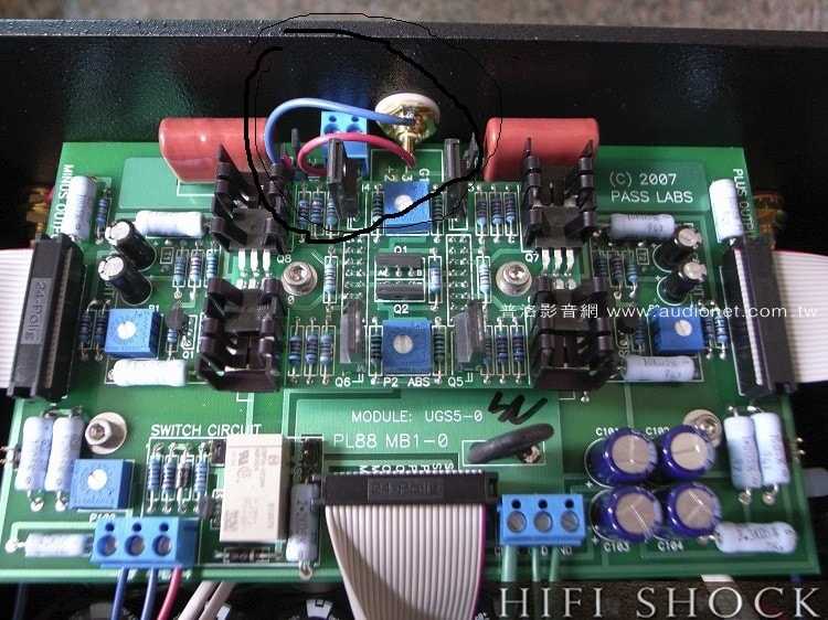

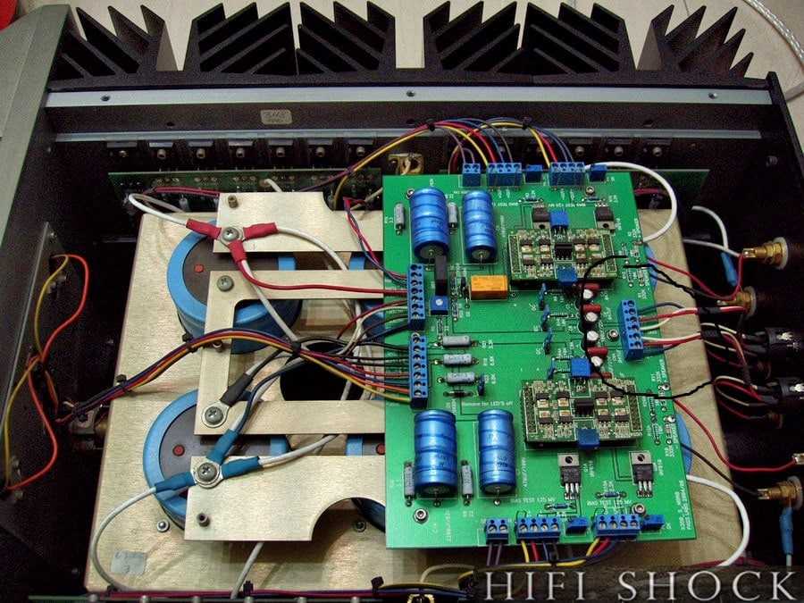

bokiooo7 Napisano Novembar 13, 2014 Autor #112 Napisano Novembar 13, 2014 Naravno da cu sve da izuvrcem, polemim kako valja i stavim alu plocice. Kad u polumraku, u romanticnoj atmosferi, dovedem djevojku i polako pocnem da otvaram moj poklopac, pogled na unutrasnjost mora da oduzima dah! Borko potpuno si u pravu... Evo jos par slicica Passovih rednih klema, i to na nekim X serijama koliko vidim, izgleda da on to radi na velikom broju modela... Poskidao sam dosta slika unutrasnjosti sa neta, covjek moze da dodje do dosta resenja posmatrajuci kako su to drugi napravili... Zbotic, onaj poslednji Aleph izgleda super, da sli su ono Fisher sk 102 ?
zbotic Napisano Novembar 13, 2014 #113 Napisano Novembar 13, 2014 Zbotic, onaj poslednji Aleph izgleda super, da sli su ono Fisher sk 102 ? Da. Ako misliš koristiti, obrati pažnju na dvije neeloksirane točkice po sredini hladila. Tako je kod svih.
bokiooo7 Napisano Novembar 13, 2014 Autor #114 Napisano Novembar 13, 2014 Te sam porucio, mislis neeloksirane sa one strane gdje se stavljaju tranzistori ? I jos jedno pitanje, ti tranzistore montiras na kuciste pa onda sve zajedno na hladnjake ? Tako mi djeluje na ovim slikama ... Ako je tako, kakav je spoj hladnjaka i kucista ?

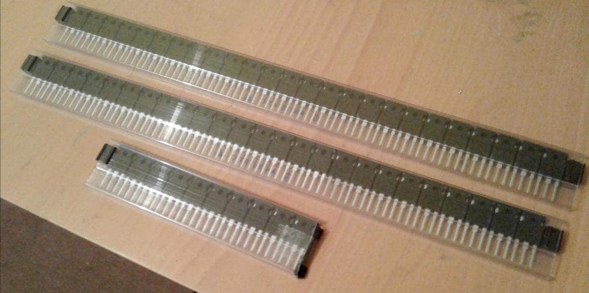

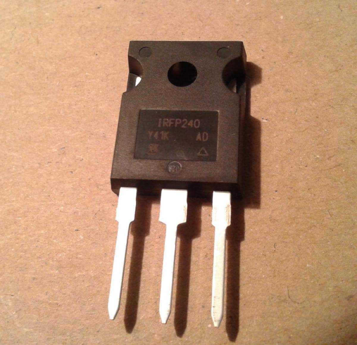

bokiooo7 Napisano Novembar 19, 2014 Autor #119 Napisano Novembar 19, 2014 Stigli fetovi, slijedi uparivanje Kupio u Silkenu, covjek mi dao 60 komada da uparim koliko mi treba pa da visak vratim. Korektno. Ostavicu par komada i za F5. Inace u poredjenju sa onim koje sam kupio prije par godina u Kelcu ovi mi izgledaju malo ''jeftinije'' nozice su malo tanje a kontaktna povrsina mi izgleda malo manje kvalitetno od te prosle serije. To je samo moj utisak, naravno... Hladnjaci stizu za desetak dana pa idemo dalje...
Nesic Napisano Novembar 19, 2014 #120 Napisano Novembar 19, 2014 Bravo za Silken, posebno za drugare iz prodavnice u Svilajncu

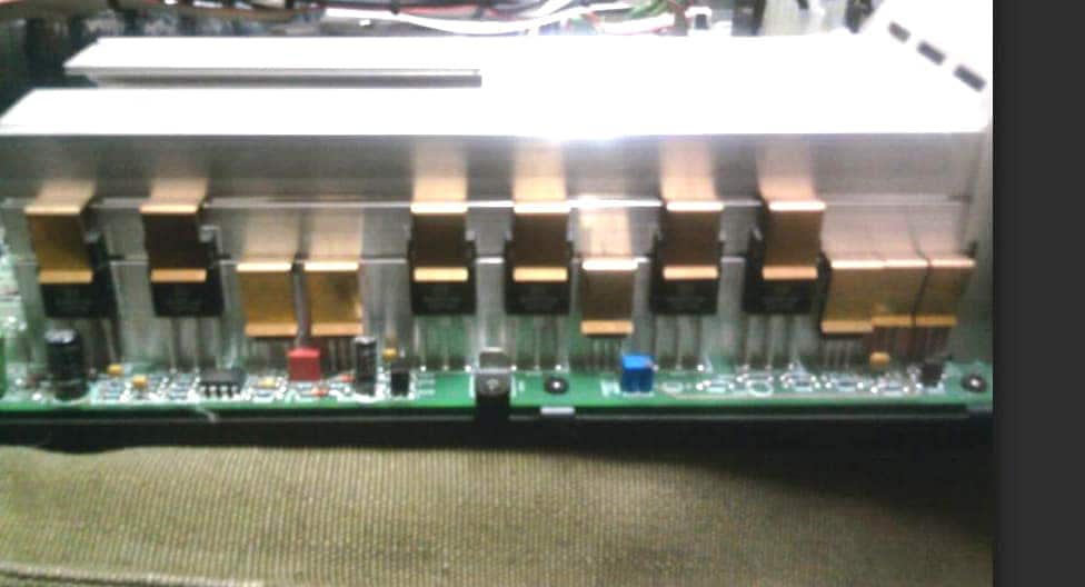

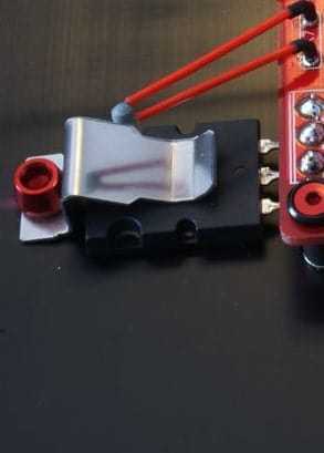

bokiooo7 Napisano Novembar 19, 2014 Autor #121 Napisano Novembar 19, 2014 Kolege, Da li neko ima iskustva sa ovim ''zakacaljkama'' za tranzistore i kakva su? I ako su pozitivna gde se ovo moze kupiti? Ja sam vidio ovu vrstu ''kacenja'' tranzistora na hladnjak u Dynakordovoj mixeti koja je davala kontinuiranih 700w snage u AB klasi i radila je godinama bez problema, evo i slika da se vidi o cemu govorim : Ova druga slika je upravo sa mixete, naravno da ona ne disipira veliku toplotu non stop kao A klasa, ali me zivo zanima misljenje ljudi koji su ovo pokusali, jer ovo omogucava veliku fleksibilnost...
zerowaf Napisano Novembar 19, 2014 #122 Napisano Novembar 19, 2014 Prva verzija nije lišena šarafljenja, a druga zahtjeva izrađen točan "zub" na hladnjaku ako dobro vidim.Ne znam skoro ništa o tome, no vidio sam da neki čiča koristi probušene kovanice za tu svrhu. :DVelika površina i ravnomjeran pritisak tijela tranzistora na hladnjak je vjerojatno jedna od pozitivnih posljedica. Druga posljedica je prijava za uništavanje nacionalne monete, pa predlažem da nabaviš negdje kune, forinte, leve ili drahme.
guja011 Napisano Novembar 20, 2014 #123 Napisano Novembar 20, 2014 nema veze što opet ima šrafljenja, clip za razliku od direktnog-kroz-tranzistor šrafljenja ima bar 2 prednosti -konstantnu silu pritiskanja nezavisno od temperature -podmetač ukoliko se koristi, ne mora da ima rupu a ne treba ni šrafov izolator. kod clipova na žljeb, isti se ne pravi, već postoji na hladnjaku a i tu ima nekoliko vrsta clipova, najjeftiji je kao parče lima i taj ume da bude smor kada mora da se vadi stegnuti poluprovodnik jer: montira se tako što se poluprovodnik postavi pa se clip natisne ili se prvo ubaci clip a onda se poluprovodnik podvuče, što u kombinaciji sa podmetačem ume da bude izludjujući manevar. ovi što se natiskuju umeju da imaju par zubića kojima se ukopaju i posle nema napolje osim prvo izvlačenja poluprovodnika. clipovi za pod šraf su ređi ima ih u mouseru nešto ovako http://www.aavid.com/product-group/maxclip/screw-on naravno da ima i za žljeb ali se aavidovi malo razlikuju od fischerovih http://www.aavid.com/product-group/maxclip/rail-mounted jer im žljeb nije neophodno glupav kao kod fischera. p.s. bušeni novčić kao podloška je glupost, em je neravan em ne leči (političke) frustracije.
zerowaf Napisano Novembar 20, 2014 #124 Napisano Novembar 20, 2014 Hvala i od mene, Guja!Novčiće sam vidio da koristi naš administrator i zato sam ih spomenuo. p.s. bušeni novčić kao podloška je glupost, em je neravan em ne leči (političke) frustracije. Preporuka za stranu valutu nije bila zbog političke frustracije, barem ne s moje strane, nego zato što je vjerojatno protuzakonito uništavati državnu monetu.
stein Napisano Novembar 20, 2014 #125 Napisano Novembar 20, 2014 Klasična inox ili niklovana podloška je odličan metod da se poveća površina naleganja glave vijka/šarafa i ravnomerno natisne tranzistor na hladnjak... Ja sam to iskoristio kod cirklotrona... Praktično, jeftino, dostupno (doduše, ostaje potreba da se za svaki pojedinačni izlazni tranzstor pripremi rupa sa sve navojem...)

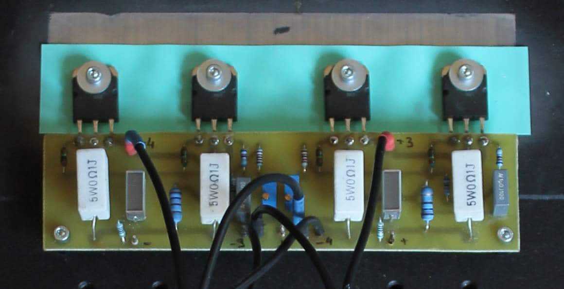

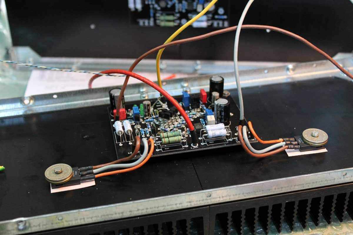

Aleks Napisano Novembar 20, 2014 #127 Napisano Novembar 20, 2014 Nemam ni ja poverenja u te take metalčiće koji prEtiskaju tranzistor... barem kada je reč o TO247 elementu kroz koga vrišti konstantno ~1A struje. Ako već daješ tolike pare za amp, uloži još koji dinar više:

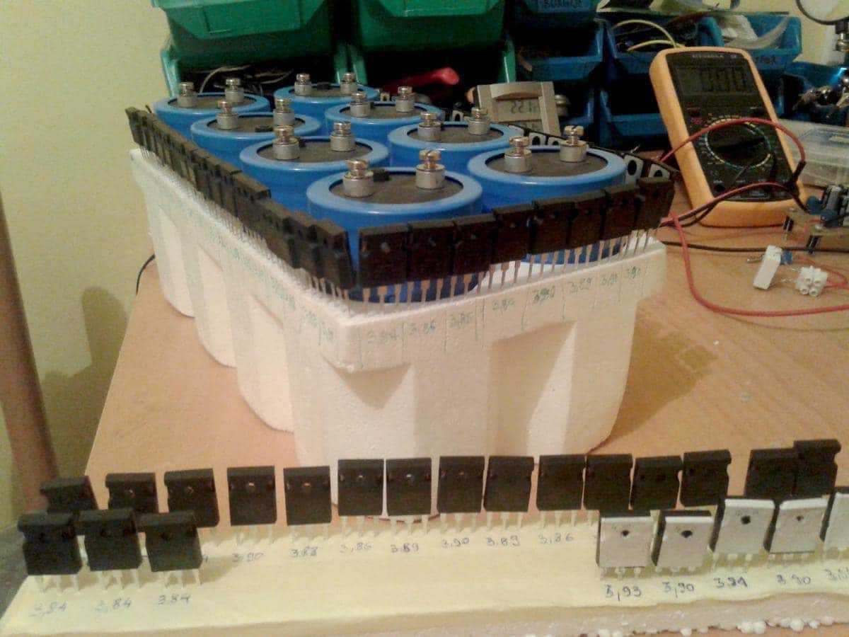

bokiooo7 Napisano Novembar 20, 2014 Autor #129 Napisano Novembar 20, 2014 Ovaj na pretposljednjoj slici je bas bogat, koristi dvije kovanice po tranzistoru!
ManicP Napisano Novembar 20, 2014 #130 Napisano Novembar 20, 2014 Ovaj na pretposljednjoj slici je bas bogat, koristi dvije kovanice po tranzistoru! I bežični prenos energije do izlaznih tranzistora Nesic je reagovao/la na ovo 1
Aleks Napisano Novembar 20, 2014 #131 Napisano Novembar 20, 2014 Čekaj, a šta misliš čemu služi žuto zelena 1.5 u U iskrivljena žica montirana ispod? Misliš da je tu slučajno? 'Teo sam ovu sliku da metem, al sam se negde zaebo:

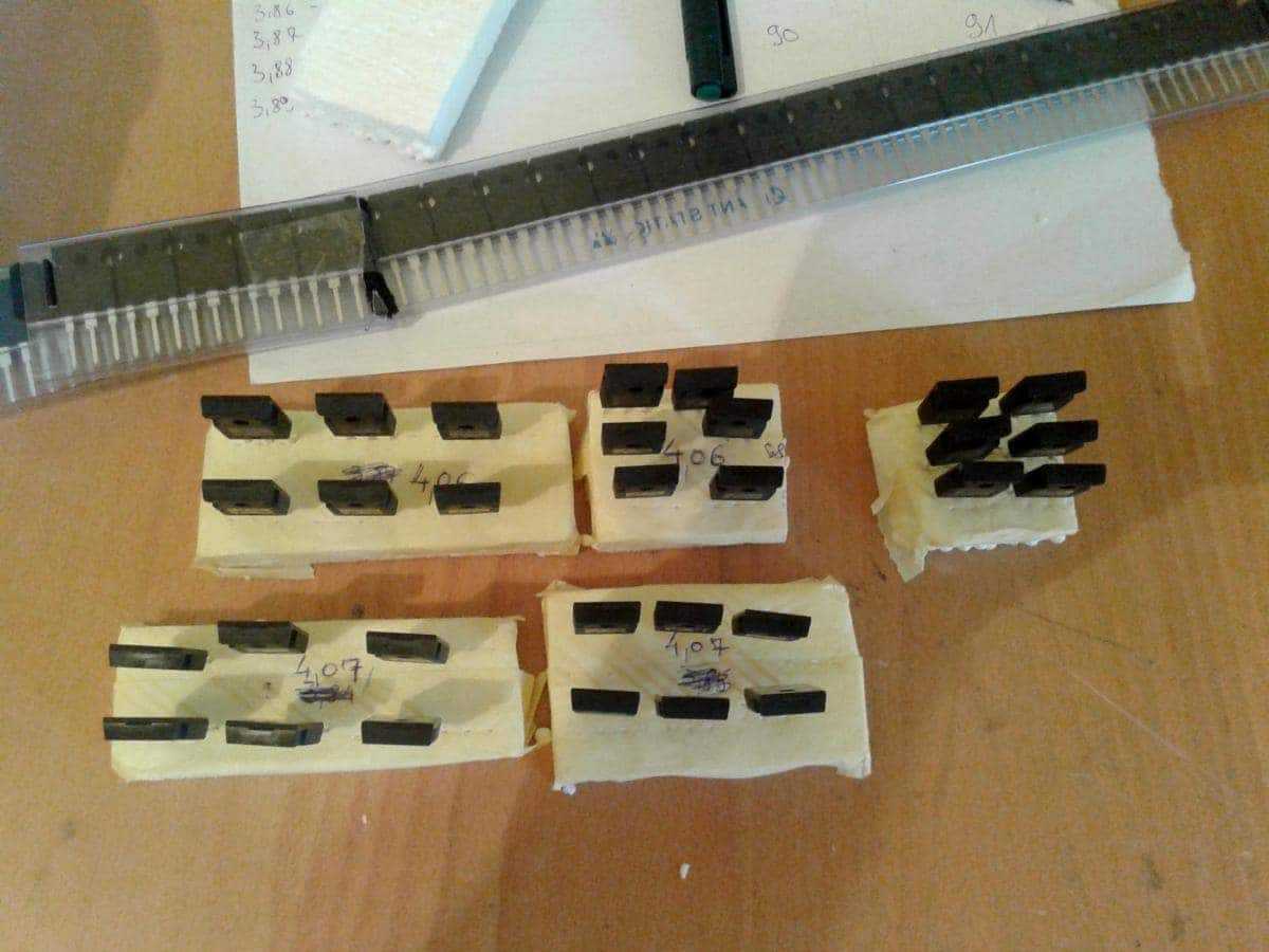

bokiooo7 Napisano Novembar 24, 2014 Autor #132 Napisano Novembar 24, 2014 Fetovi upareni, od 60 komada lako sam nasao cetiri grupe po 6 kom da su indenticni u trecoj decimali... Ostalo nesto i za F5, ostatak vracam prodavcu...
