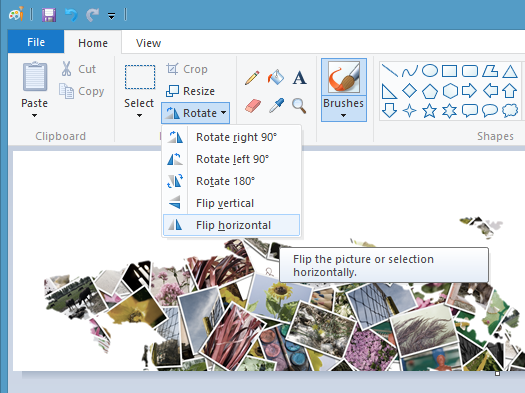

zerowaf Napisano Jul 3, 2014 #4 Napisano Jul 3, 2014 Možeš li malo još pričati o tom pravljenju natpisa? Onaj dio o izradi slova, printanju i lijepljenju za nas informatički (i inače) neuke?Sve ostalo je toliko dobro napisano da čak ni ja nemam druga potpitanja! Naklon do poda za tutorijal! EDIT: Shvatio sam baš ovaj tren kakav papir i zašto se na njega printa i zašto negativ. Još bi dobro došao neki program koji može raditi slova "u ogledalu" a da je freeware.

zika Napisano Jul 3, 2014 #10 Napisano Jul 3, 2014 Još bi dobro došao neki program koji može raditi slova "u ogledalu" a da je freeware. IrfanView GIMP Paint.NET Inkscape Da ne pominjem one koje već (pouzdano)imate na računalu, verujem da koristite MS... (MSPaint a o Word-u i ostalome da ni ne pišem) Ako je u pitanju FOSS OS (u šta ne vjerujem) odgovori su još lakši... Da ne pominjem neposredne postupke PS ili GS... Pri post bi bio uredlniji i lakši za praćenje da su slike postavljene u jednom redu, tamo gde je to prikladno...
Aleks Napisano Jul 3, 2014 #11 Napisano Jul 3, 2014 Ako imaš Windows 8 (mislim da ima i u 7) postoji opcija u Paintu, flip canvas horizontal. I to je sve edit: evo u prilogu
zerowaf Napisano Jul 3, 2014 #12 Napisano Jul 3, 2014 Hvala Žika i Alex! Znači "flip canvas horizontal"! Imam sedmicu, ali uskoro će biti osmica.
