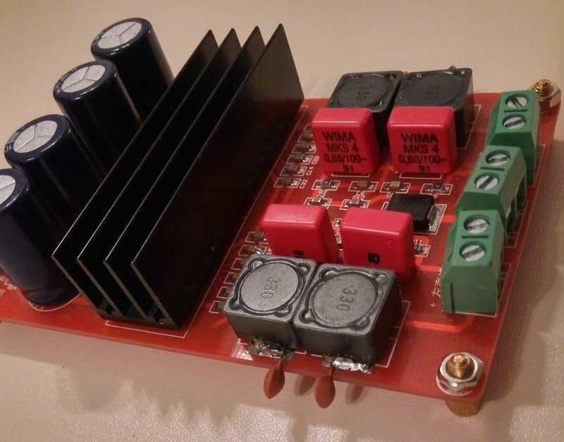

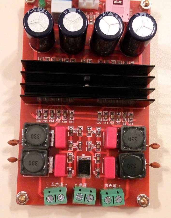

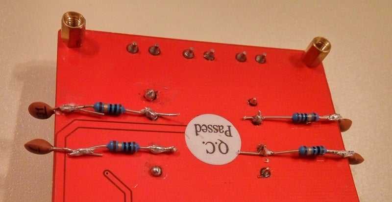

Bootstrap snubber mod. Kondenzatir 330pF i 10oma otpornik. Topla preporuka za mod. Ostalo da donesem sečice s posla i da ljudski skratim ovo ispod. Da ponovim odradite obavezno.
12 hours ago, skrstic said:
...Ostalo da donesem sečice s posla...
C c c c... :P
Jesam. Odlične su. Nisam upoređivao ljudski sa ovom modovanom. Mislim da su malo oštrije sad posle snubber-a, više detalja mošda zbog oštrine i šira pozornica. Ovo je onako, ofrlje, "nabavio sam" novi album Peter Hollens-a i samo njega vrteo pogotovo Song of The Lonely Mountain. Mora i malo da radi. Kad mi dođe puštam folder pod nazivom !Test da vidim razliku i javljam. U međuvremenu gledam ponovo temu na DIY o tpa3118 da pokapiram kako da nabudžim i njima snubber. Na žalost nisam bio ništa završio kad sam nosio kod kolege da čujem Stradijeve 2A3 mono blokove sa mojim i koleginim OB zvučnicima. To bi mi dalo referencu i razliku. Odlični su 2A3.
