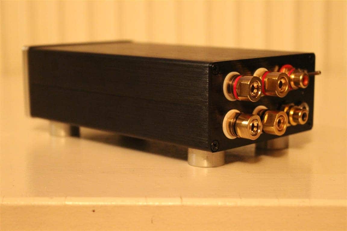

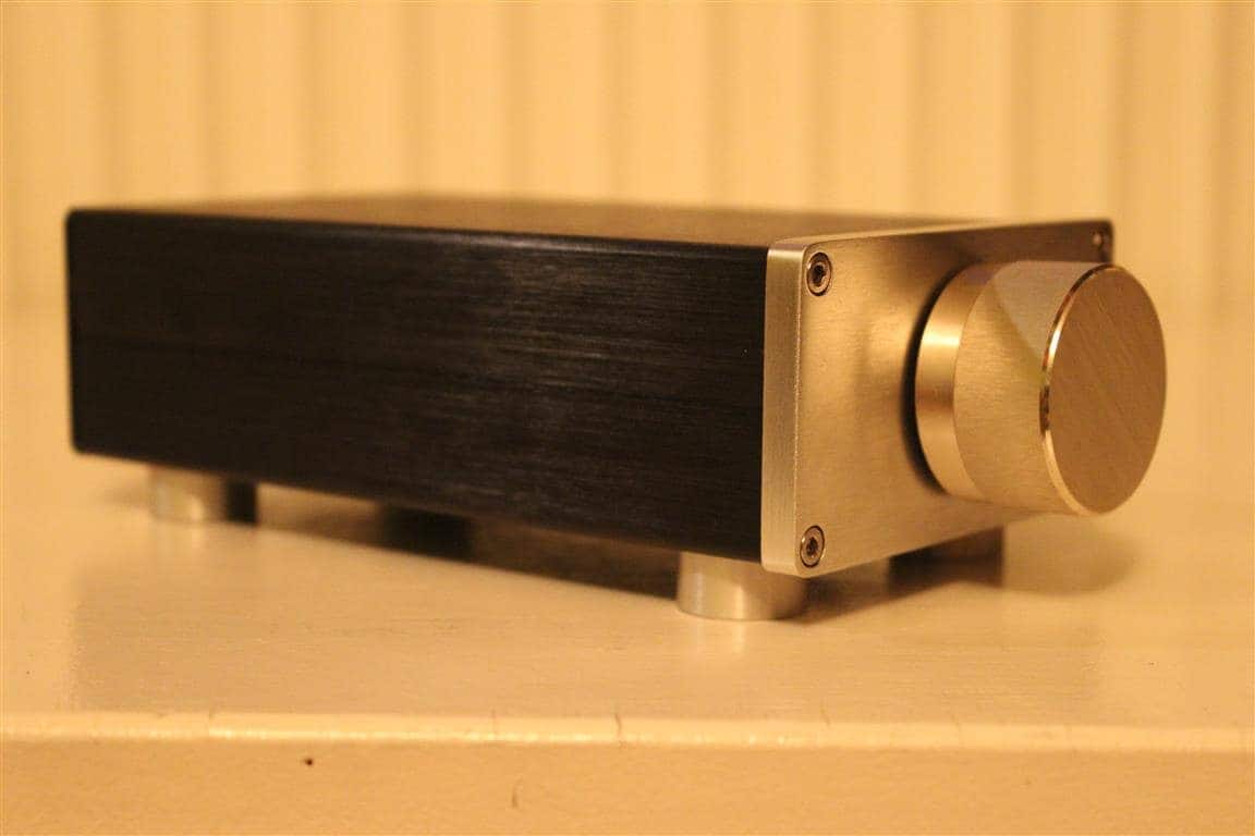

x1gor za diy si odabrao naj bolju pločicu. Imaš viki na bigdiy pa isprati šta sve preoiručuju da se zameni. Za kutijicu imaš plastičnu po prodavnicama kao što je m.princ za nekih 400-500 din ili na ebay metalna za 12-15$. Savet od mene je prvo slušanje pa ako zasluži skutijavanje.

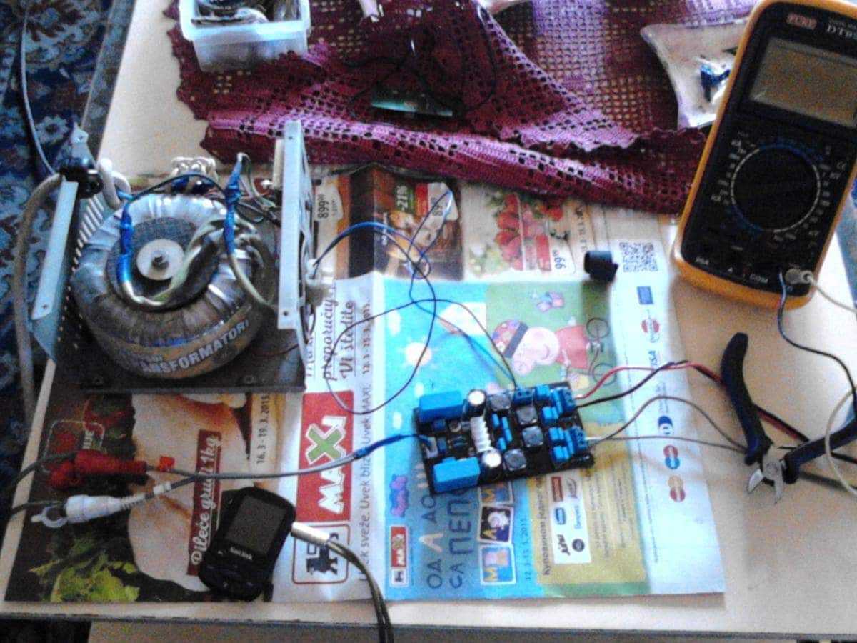

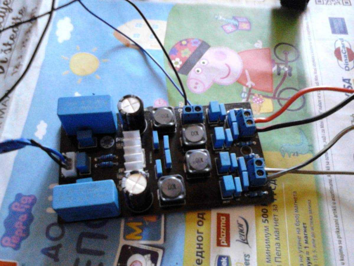

   Evo stiglo je konačno :)
  Sad mu još trebam naći neko napajanje....  Videću šta imam od trafoa, pa izlemiti neko linearno...
  Ima li predloga za neku  šemu napajanja, ili napraviti najprostije...
