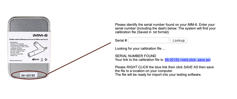

neskor Napisano Jun 17, 2019 #309 Napisano Jun 17, 2019 pored kalibrisanog mikrofona, potrebo je i kalibrisati mikrofon sa software-om za tacan SPL probaj ovo: https://www.roomeqwizard.com/help/help_en-GB/html/calsoundcard.html

Mikorist Napisano Jun 17, 2019 Autor #312 Napisano Jun 17, 2019 8 minutes ago, neskor said: pored kalibrisanog mikrofona, potrebo je i kalibrisati mikrofon sa software-om za tacan SPL probaj ovo: https://www.roomeqwizard.com/help/help_en-GB/html/calsoundcard.html Izgleda da je to. Mikrofon je pojačan za 5.25 db Aleks, Zen Mod, D i g i t a L and 1 član je reagovao/la na ovo 2 2
NIXIE Napisano Jun 17, 2019 #313 Napisano Jun 17, 2019 2 minutes ago, Mikorist said: Izgleda da je to. Mikrofon je pojačan za 5.25 db Sad se uklapa. Ma software je to, ko zna šta to sve radi u pozadini mimo naše volje.

Mikorist Napisano Jun 17, 2019 Autor #319 Napisano Jun 17, 2019 Kalibracioni fajl sam pre ubacio - sad sam ponovo. SPL na 0 Dorset ima 93,45 db

NIXIE Napisano Jun 17, 2019 #321 Napisano Jun 17, 2019 10 minutes ago, Mikorist said: Dorset ima 93,45 db Da, u maloj sobi sa refleksijama to je realno.
