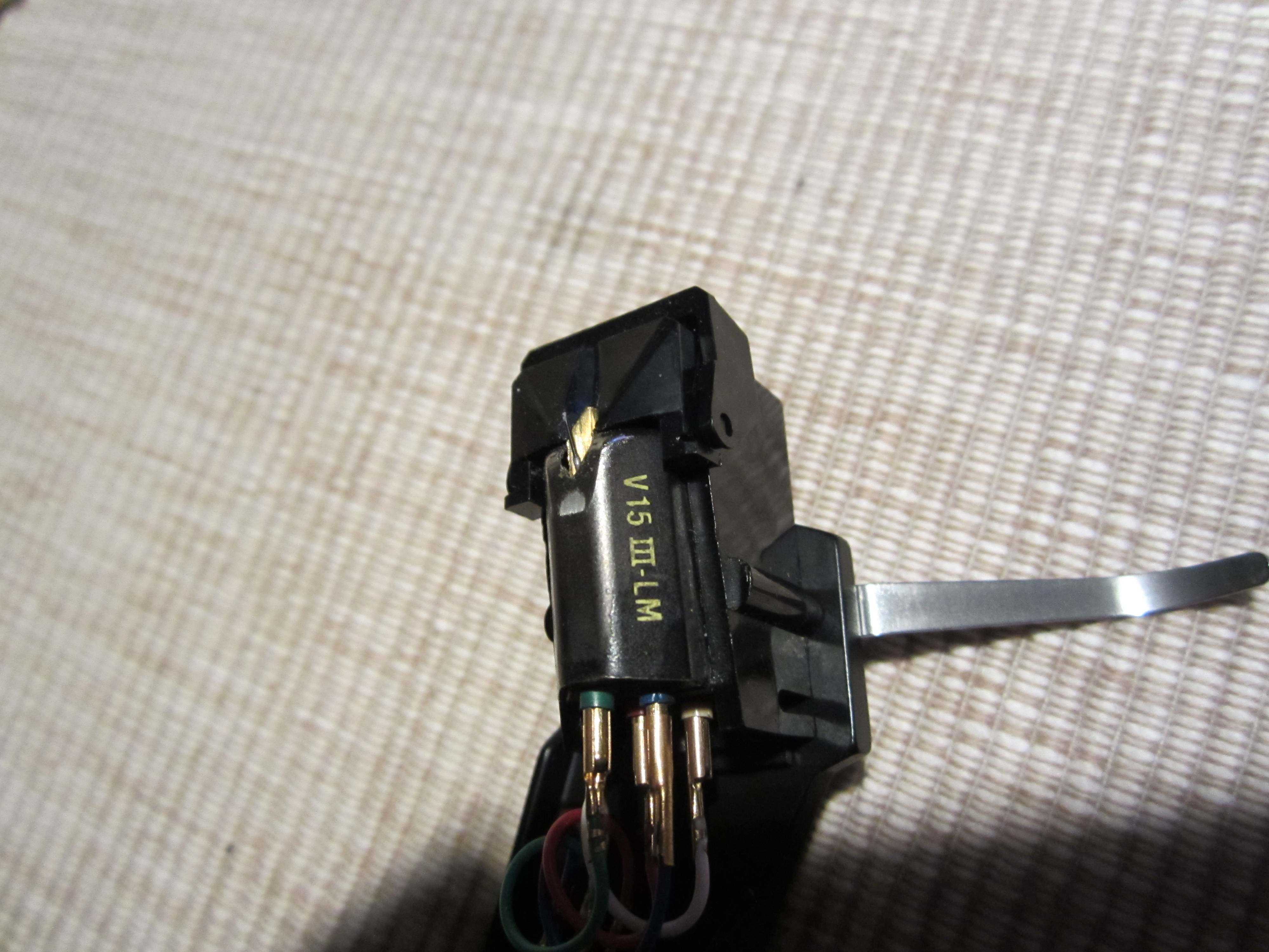

paja959 Napisano Avgust 4, 2018 #10017 Napisano Avgust 4, 2018 3 hours ago, Zen Mod said: yes , jedino sto na njih jedino ADC mozes da namontiras a bejase i Shure V15/III sa oznakom LM (low mass),to je radjeno za Dual rucke..plasticno kuciste,umesto metalnog,kao kod standardne V15/III..Ortofon je radio i M20 model isto tako za njih..to moze da bude sleeper opcija kako za zvucnicu,tako i za zamensku iglu.. Kuja and revox je reagovao/la na ovo 2

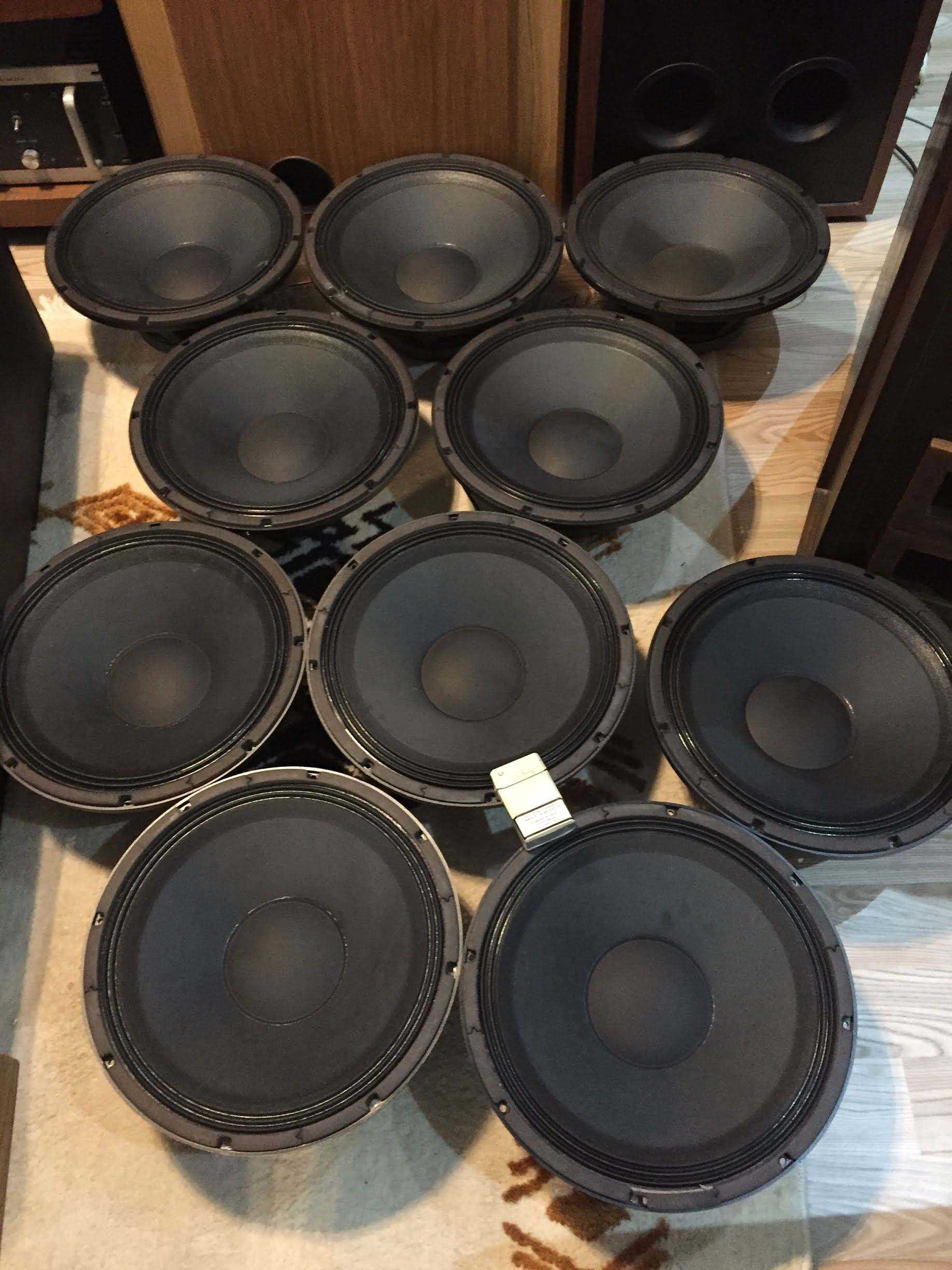

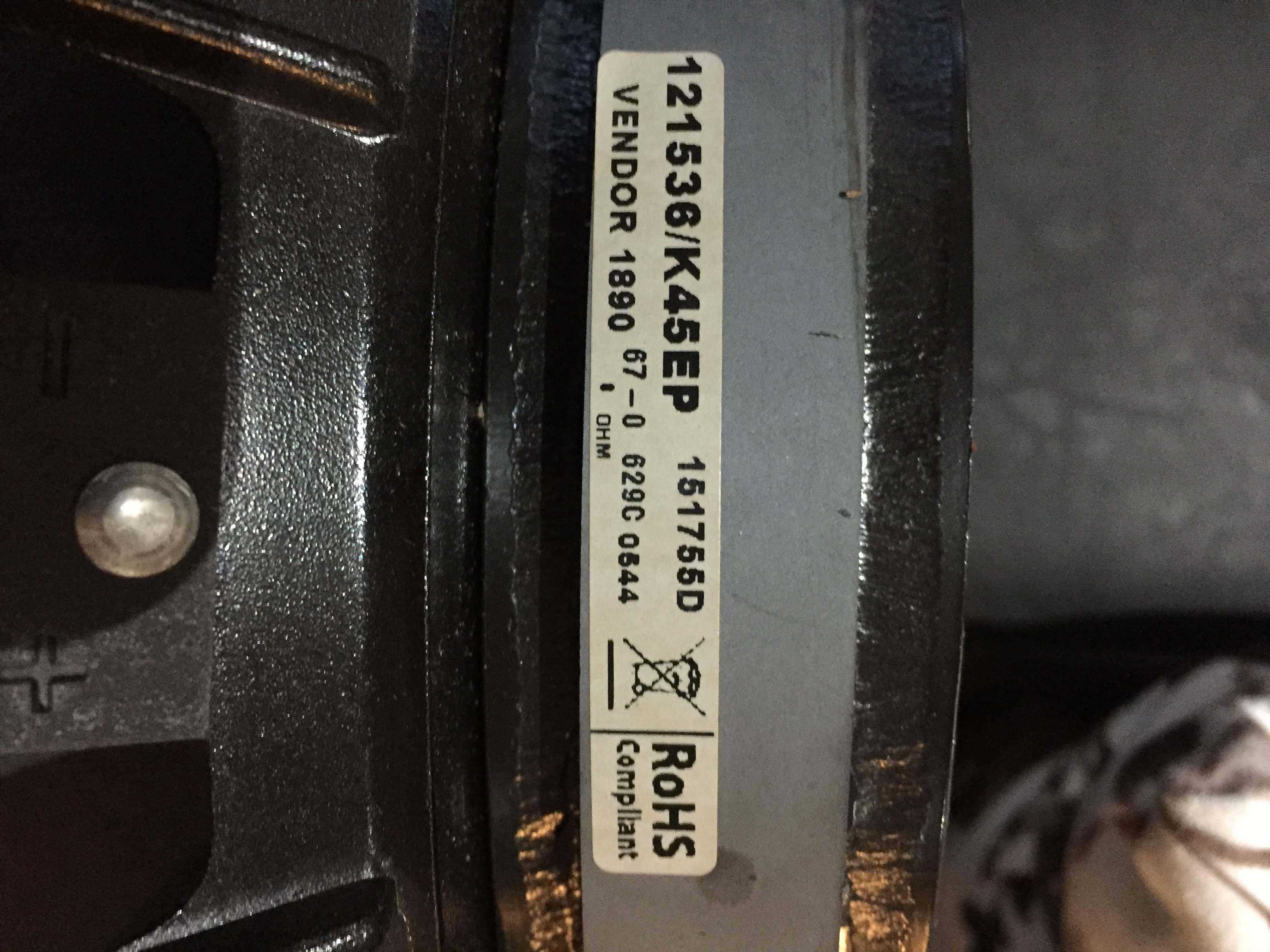

grone Napisano Avgust 11, 2018 #10023 Napisano Avgust 11, 2018 Trenutno imam 10 kom 15' Klipsch 121536/k45EP Ne znam sta cu! kuku meni!!! Dajte predlog za monster zvucnik sa najmanje 4X15' vladd, chakija, 2a3 and 1 član je reagovao/la na ovo 3 1
NIXIE Napisano Avgust 11, 2018 #10024 Napisano Avgust 11, 2018 36 minutes ago, grone said: Dajte predlog za monster zvucnik sa najmanje 4X15' Jel imaš ti neki podrum? Pa sve to lepo staviš u podrum, otvoriš par otvora prema gornjem nivou, a gore ima da bude pakao na zemlji. http://basementsolutions.blogspot.com/2009/06/subwoofer-speakers-in-crawlspace.html

grone Napisano Avgust 11, 2018 #10026 Napisano Avgust 11, 2018 2 minutes ago, NIXIE said: Jel imaš ti neki podrum? Pa sve to lepo staviš u podrum, otvoriš par otvora prema gornjem nivou, a gore ima da bude pakao na zemlji. http://basementsolutions.blogspot.com/2009/06/subwoofer-speakers-in-crawlspace.html U podrumu je slusaonica, imam dosta za pakao i za raj... Nego stvarno ne svidjaju mi se original KPT 535-4 https://f072605def1c9a5ef179-a0bc3fbf1884fc0965506ae2b946e1cd.ssl.cf2.rackcdn.com/product-specsheets/KPT-535-4-Data-Sheet-v06.pdf Mislim kako su uradili bas kutiju, imam mogucnost uraditi bilo kako...

NIXIE Napisano Avgust 11, 2018 #10028 Napisano Avgust 11, 2018 7 minutes ago, grone said: Mislim kako su uradili bas kutiju, imam mogucnost uraditi bilo kako... Imaš neviđenu snagu na raspolaganju, uradiš manju ali vrlo čvrstu kompresionu kutiju pa posle peglaš raspon sa mini DSP i nekim jakim pojačalom od par stotina W. https://www.minidsp.com/applications/digital-crossovers/minidsp-2x4hd-application/282-2x4-hd-sub-integration
