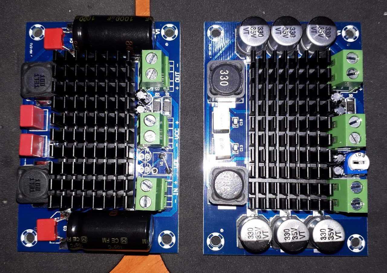

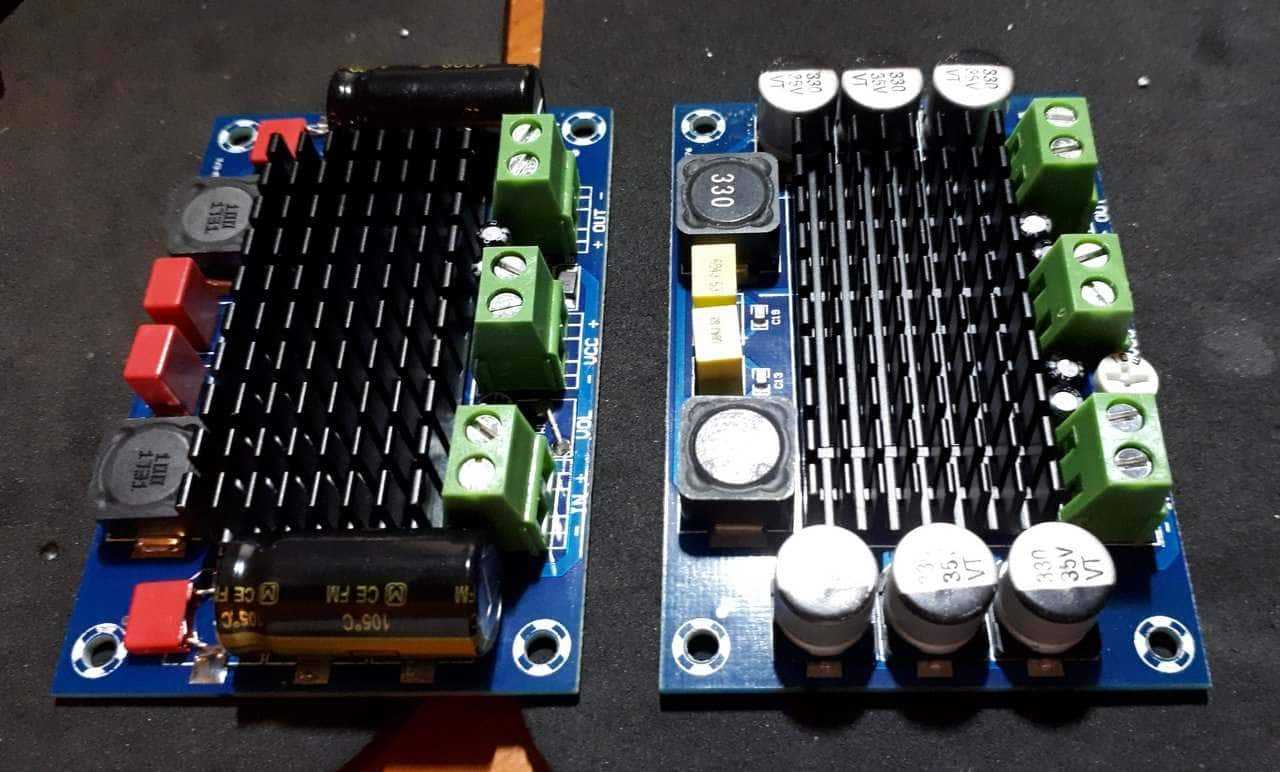

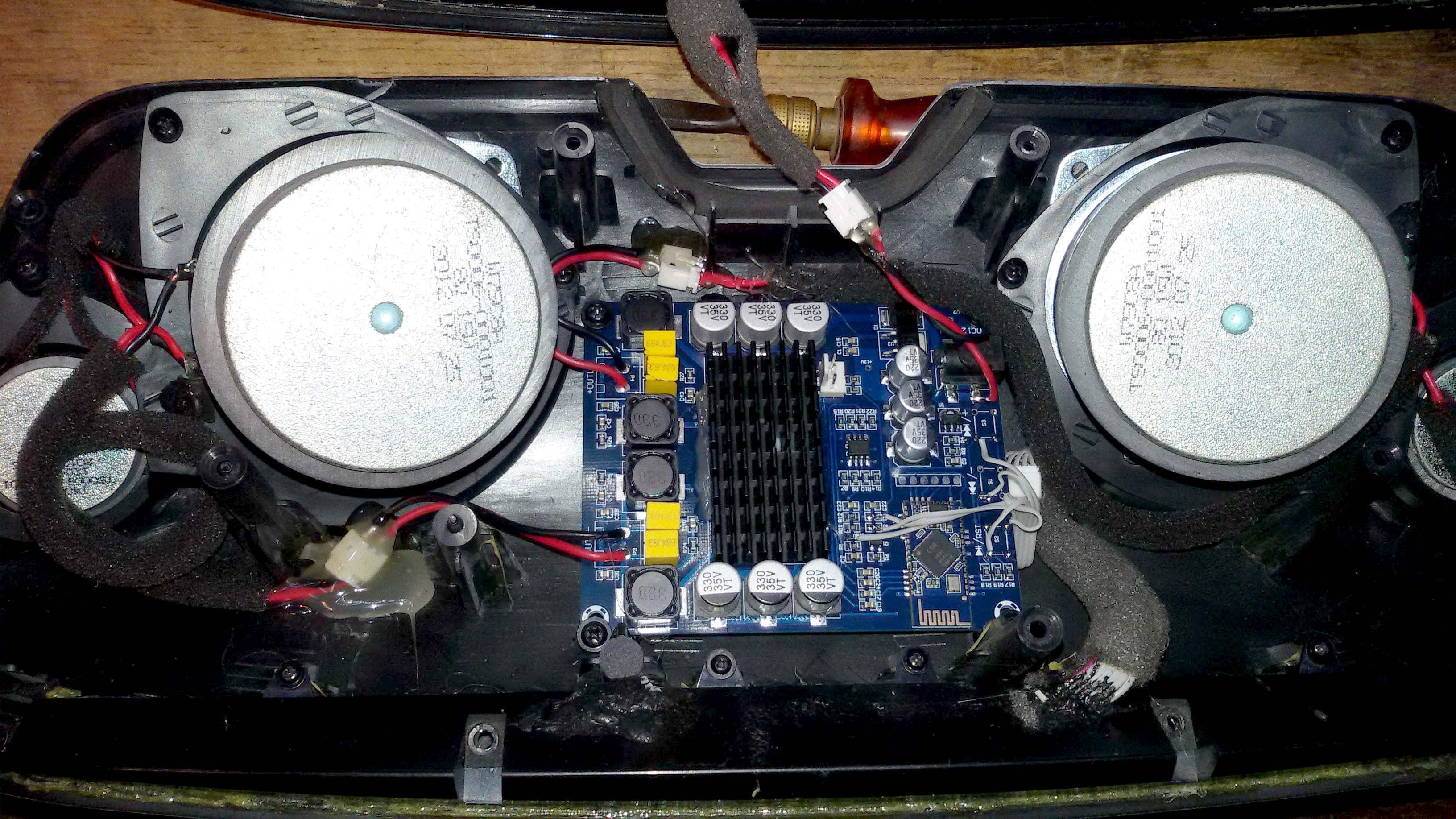

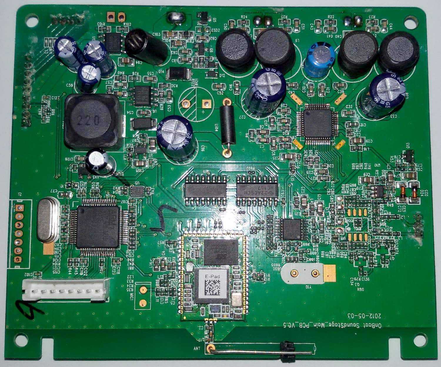

zocky Napisano Avgust 3, 2018 #9990 Napisano Avgust 3, 2018 11 hours ago, ebe said: Dao sam jos jednu sansu ovim igrackama. Bez bluetooth-a zvuce mnogo bolje. Desno je original, levo je posle modifikacije. Da je tebi onaj primerak sa bluetooth-om bio zadovoljavajući, ovo bi verovatno i danas stajalo neispravno i sakupljalo prašinu Umesto toga, svoj novi život nastaviće na dečijim žurkicama i na izletima po aleksinačkoj okolini uveseljavajući prisutne sasvim pristojnim zvukom: Nova PCB skoro pa idealno legla umesto originalne, komandni tasteri i LED indikacij preuzeti od postojeće konstrukcije i sve je baš lepo funkcionalno... Kod originalne elektronike je procesor nešto zeznuo stvar, ne šalje kontrolni napon regulatoru koji je povezan sa kontrolom izlaznog ampa, verovatno se to desilo zbog DC konektora koji je imao loš kontakt na štampi i stalno je prekidao napajanje. Hvala @ebe Beli, ebe and NIXIE je reagovao/la na ovo 3
ebe Napisano Avgust 3, 2018 #9991 Napisano Avgust 3, 2018 Zaboravio sam da ti predlozim da stavis antenicu na BT prijemnik. Podsetila me je originalna ploca. Modifikovao sam neki stari Telefunken radio kasetofon BT prijemnikom i neuporedivo bolje radi sa antenicom. Veci je domet a i smetnje su se smanjile. Zalemio sam parce zice iz UTP kabla duzine 30mm. Ko god udje u garazu/radionicu pita koja ti to stanica.
zocky Napisano Avgust 3, 2018 #9992 Napisano Avgust 3, 2018 Hvala na predlogu, ako bude potrebno lako će to da se reši... sokoćalo ima samo 32 šrafa koje treba odvrteti, utegli ga da preživi pad sa trećeg sprata

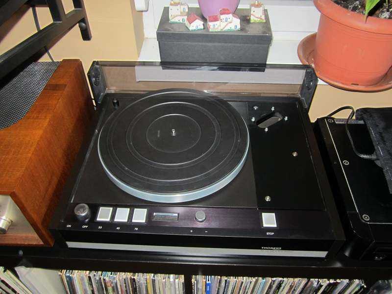

paja959 Napisano Avgust 3, 2018 #9993 Napisano Avgust 3, 2018 i jeve ga,na dediciranom mestu,prebrisan,otprasen, spoljni tanjir sa matom+kais skinut,ovo sklonjeno,i prebaceno u parkirni modus..ceka se u zasedi naletanje neke rucke,po mom cefu.. Doktor, revox and vladd je reagovao/la na ovo 3

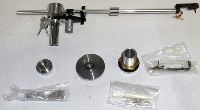

Doktor Napisano Avgust 3, 2018 #9998 Napisano Avgust 3, 2018 34 minutes ago, paja959 said: i jeve ga,na dediciranom mestu,prebrisan,otprasen, spoljni tanjir sa matom+kais skinut,ovo sklonjeno,i prebaceno u parkirni modus..ceka se u zasedi naletanje neke rucke,po mom cefu.. . . . Ja ti vec nasao ovde rucicu . . . na hold-u je. Ako te interesira . . . pm. vladd je reagovao/la na ovo 1
paja959 Napisano Avgust 3, 2018 #9999 Napisano Avgust 3, 2018 24 minutes ago, Doktor said: Ja ti vec nasao ovde rucicu . . . na hold-u je. Ako te interesira . . . pm. Mayware?..po dana sam danas proveo na poslu zagledavajuci nju kako se ponasa,i Roksan Nima na YT sa talasastim plocama...StogiS 9"...StogiS 9"..StogiS 9"..stucam,help me somebody ..me and unipivot
Zen Mod Napisano Avgust 3, 2018 #10000 Napisano Avgust 3, 2018 ne treba bezati od unipivota , niti je problem da se setuje niti da se koristi ja licno vise volem unipivot od gimbal
Doktor Napisano Avgust 3, 2018 #10001 Napisano Avgust 3, 2018 22 minutes ago, paja959 said: Mayware?..po dana sam . . . Ti kako o'sh', ali ja, poznavajuci tebe ( nadam se), bacio sam jednu "laganu" rezervaciju na komad . . . Pa ti smisli, odluci . . . da li se drmusa kao unipivot bas toliko ili ne . . . pa mi javni . . . nije hica . . . . ce prodavac, nadam se, da saceka . . .
revox Napisano Avgust 3, 2018 #10002 Napisano Avgust 3, 2018 1 hour ago, Doktor said: ako je sa KP ... cini mi se da headshell nije original a ni nosac lifta
Doktor Napisano Avgust 3, 2018 #10003 Napisano Avgust 3, 2018 3 minutes ago, revox said: ako je sa KP ... cini mi se da headshell nije original a ni nosac lifta Nije . . . ali je cena da bude da "jeste" . . . Naravno, kome i zaista treba ovakva rucica . . . unipivot koji nije "gazen", "maltretiran" . . . a sad' pa . . headshell . . . . pa i lift nosac . . . ce nadjemo pravi ili bolji . .
revox Napisano Avgust 3, 2018 #10004 Napisano Avgust 3, 2018 2 minutes ago, Doktor said: ... ali je cena da bude da "jeste" . . . Naravno, kome i zaista treba ovakva rucica . . . unipivot koji nije "gazen", "maltretiran" . . . a sad' pa . . headshell . . . . pa i lift nosac . . . ce nadjemo pravi ili bolji ondak je ok jos ako je cijena ok
Doktor Napisano Avgust 3, 2018 #10005 Napisano Avgust 3, 2018 2 minutes ago, revox said: ondak je ok jos ako je cijena ok Jeste . . . veoma je . . .
paja959 Napisano Avgust 3, 2018 #10006 Napisano Avgust 3, 2018 56 minutes ago, Zen Mod said: ne treba bezati od unipivota , niti je problem da se setuje niti da se koristi ja licno vise volem unipivot od gimbal sto se zvuka tice,nemam primedbi,generalno,oko manipulacije i ponasanja vec da (primerci koji nemaju silikonsko dampiranje)..idi na YT,vidi neke snimke VPI novijih gramofona,sa fabrickim ruckama,,isto neki video oko neke Clearaudio zvucnice (?)..malo je snimak mracan,al oko sokolovo ce prepoznati LP 12+Roksan Nima,ploca jedva vidljivo da je talasasta..shake n rattle and roll..ako je ploca 100% ravna,no frks...manipulacije =stavi rucku na pocetak ploce,pa jos nemas fingerlift,od 10 pokusaja,na 9,ces ubost pored....
milovan1963 Napisano Avgust 3, 2018 #10007 Napisano Avgust 3, 2018 kao sto paja rece, nije los zvuk, ali podesavanje...Generalno ona je dobra, pogotovu za starije dobre MM sa svojih 5gr. tezine, ali zna cesto da se desi da veliki okrugli kontrateg koji je ekscentrican i lezi na plasticnoj cauri sa plasticnim srafom - proklize i ne stoji na zadatom mestu nego tezi deo jednostavno padne dole,i rucica se nakrivi na jednu stranu. Da li se ta plastika izlize ili stvrdne i stanji nemam pojma, ali teg moze kliznuti oko caure vrlo brzo ili za par sati, dana...Tako da obratiti paznju, teg mora da se okrece oko caure uz mali otpor i to kad je caura na rucici. Mozda bi superlepak to resio ali je onda jos malo teze podesavati jer fabricki, teg treba da se okrece ali teze... Inace, sa slike,ako dobro vidim izgleda da je sve u originalu. Uzgred, takvu rucicu koristim evo, 30g. paja959 and Doktor je reagovao/la na ovo 2
Zen Mod Napisano Avgust 3, 2018 #10008 Napisano Avgust 3, 2018 imbus kroz teg resava sva klizanja namestis , stegnes i nema kliz jos je Cubra iz SU napravio unipivot , grabova ruka na mesinganoj cauri ne secam se od cega je bio siljak , a pivot caurica bese valjda urarski lezaj paja959 je reagovao/la na ovo 1

paja959 Napisano Avgust 4, 2018 #10010 Napisano Avgust 4, 2018 11 hours ago, milovan1963 said: kao sto paja rece, nije los zvuk, ali podesavanje...Generalno ona je dobra, pogotovu za starije dobre MM sa svojih 5gr. tezine, ali zna cesto da se desi da veliki okrugli kontrateg koji je ekscentrican i lezi na plasticnoj cauri sa plasticnim srafom - proklize i ne stoji na zadatom mestu nego tezi deo jednostavno padne dole,i rucica se nakrivi na jednu stranu. Da li se ta plastika izlize ili stvrdne i stanji nemam pojma, ali teg moze kliznuti oko caure vrlo brzo ili za par sati, dana...Tako da obratiti paznju, teg mora da se okrece oko caure uz mali otpor i to kad je caura na rucici. Mozda bi superlepak to resio ali je onda jos malo teze podesavati jer fabricki, teg treba da se okrece ali teze... Inace, sa slike,ako dobro vidim izgleda da je sve u originalu. Uzgred, takvu rucicu koristim evo, 30g. thanx..ajd podesavanje,izboris se sa time,kazi mi kako se ponasa na talasastim plocama?..ima silikonsko dampiranje,ali jel to dovoljno da spreci efekat sto ja zovem "(pokusavam da )ustanem u camcu,onom pecaroskom (duzi/uzani),pa ne znas oces li stati na noge,il ces naglavacke u vodu"?
