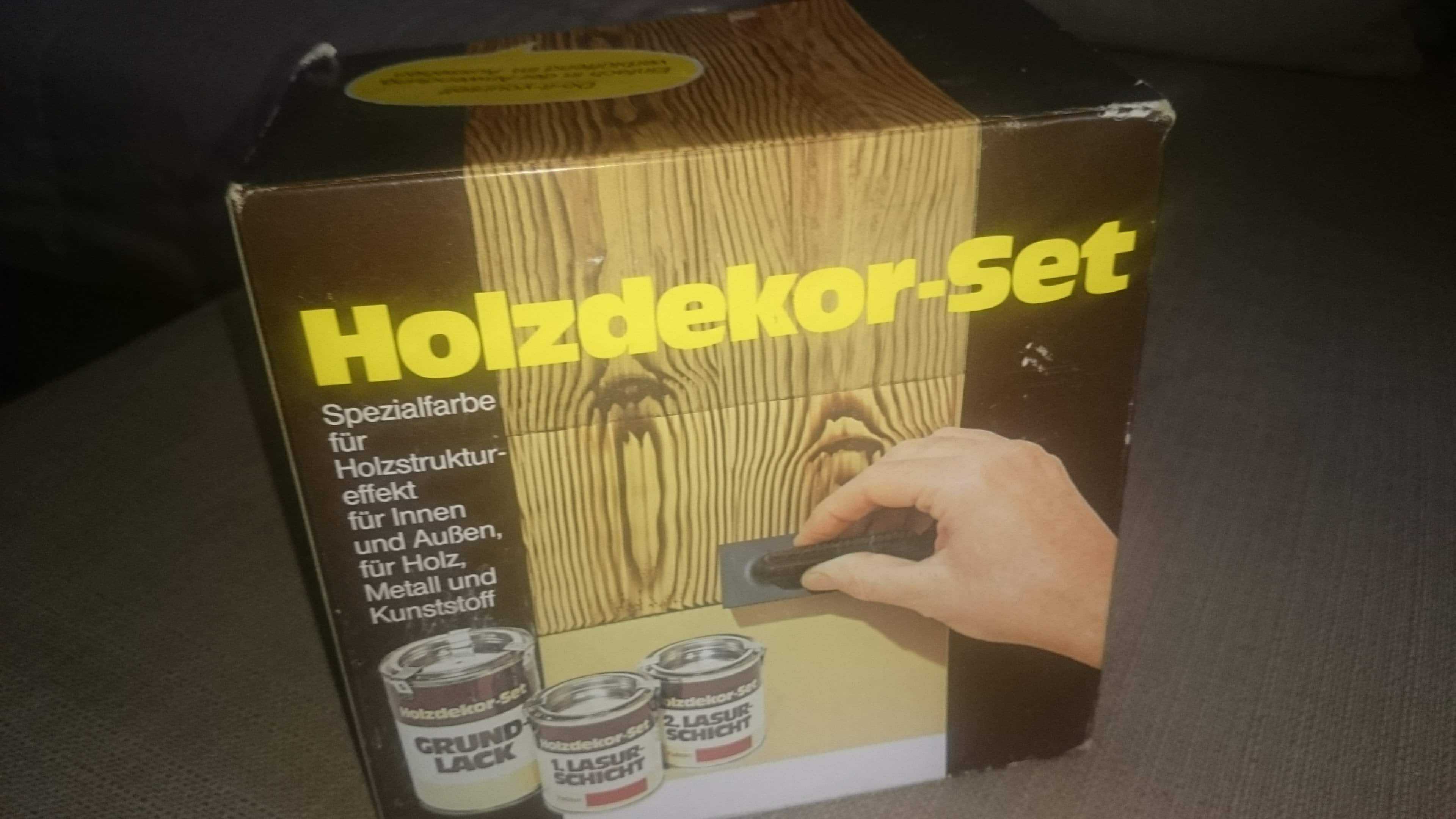

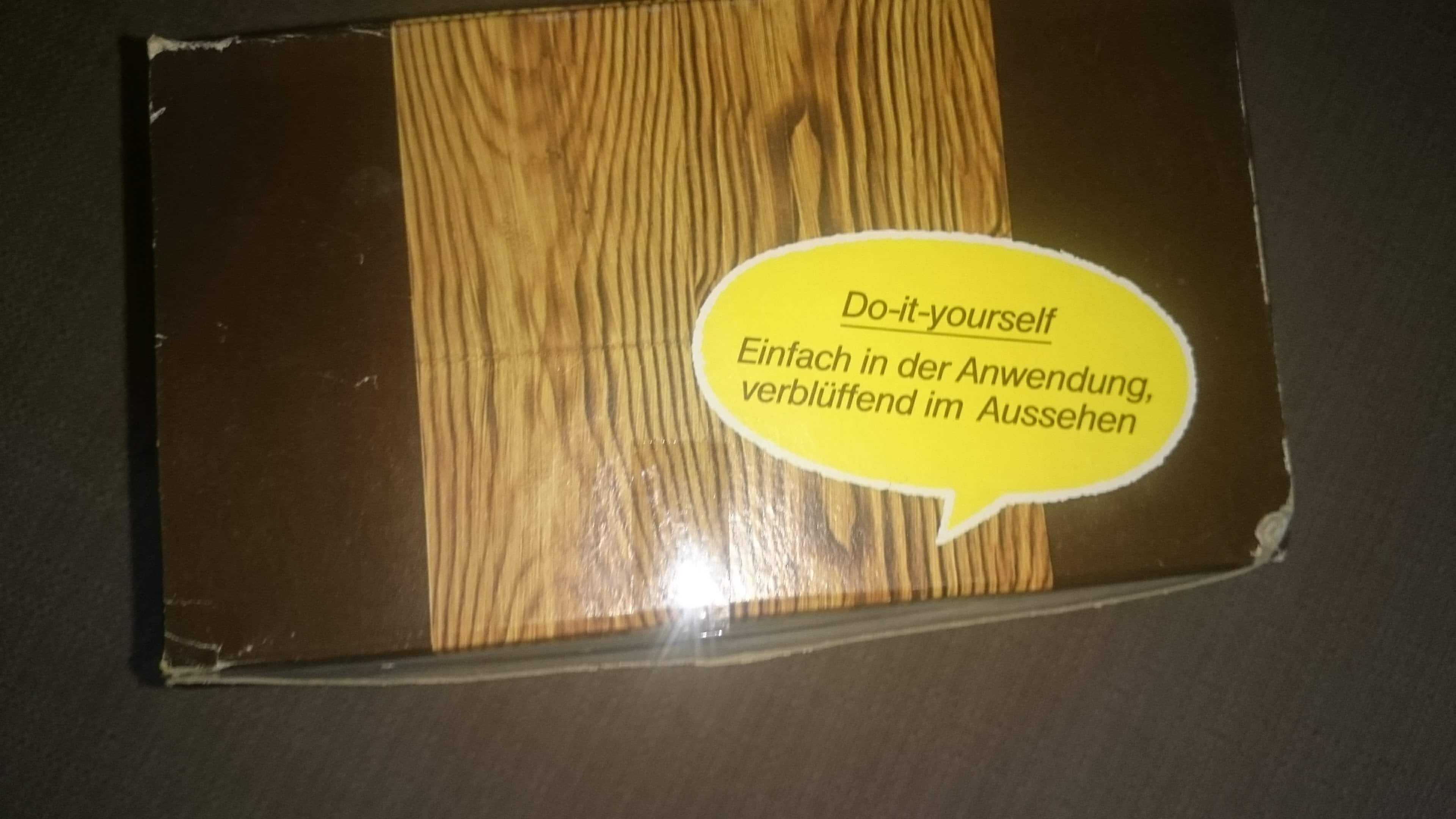

sir Oliver Napisano Decembar 16, 2017 #9220 Napisano Decembar 16, 2017 On 11/8/2017 at 4:31 PM, sir Oliver said: Gde ima ova mustra za godove? Ubih se tražeći ovu gumenu mustru kad danas natrčah na ceo set. Zipa Do-it-yourself. I mustra i četka i hemikalije i uputstvo. E da sam ga pre našao pa da napravim zvuje . Al biće neki lep projekat. Drvene kutije obožavam a sa ovime može da se napravi od MDFa šta oćeš i nafarbaš kao drvo.

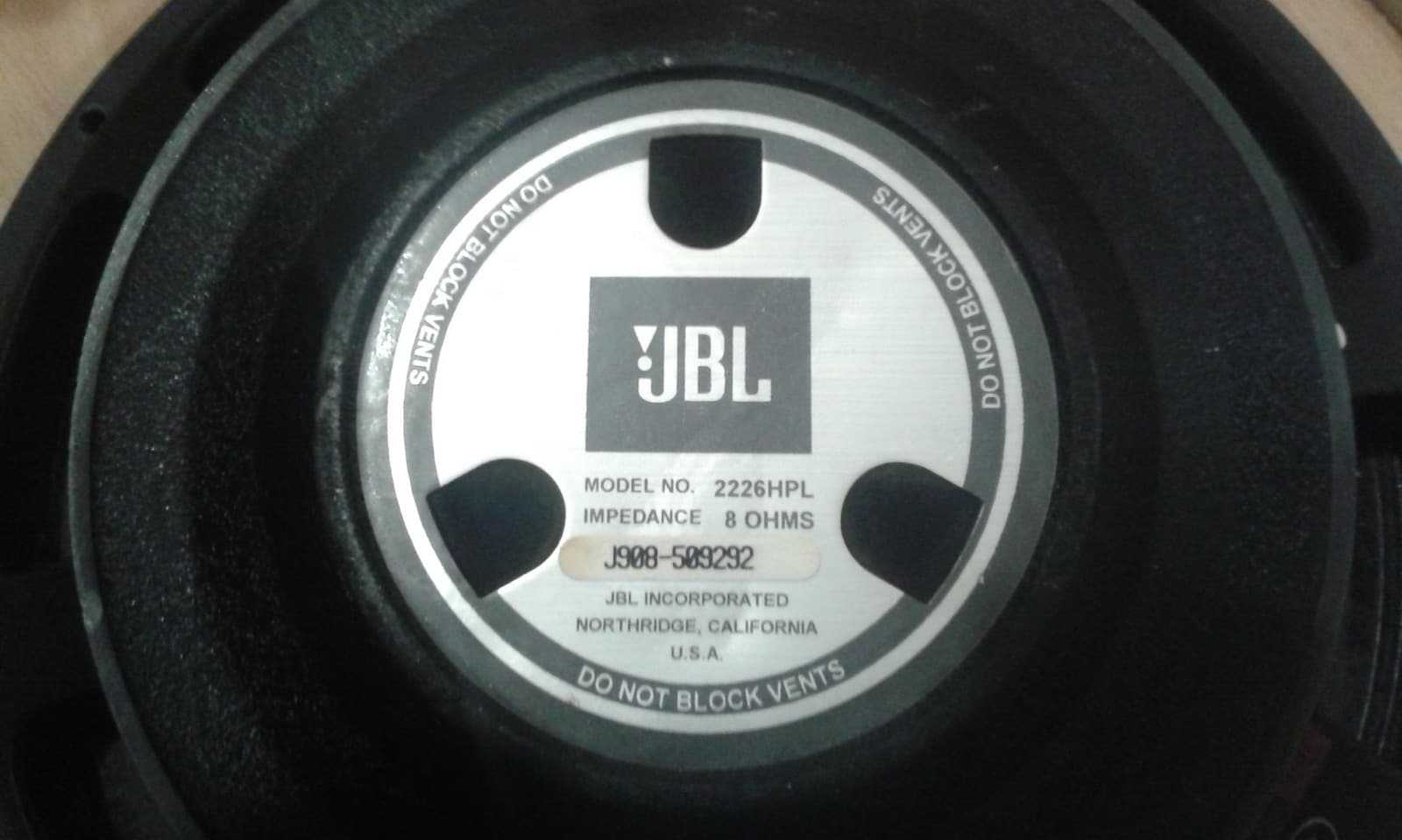

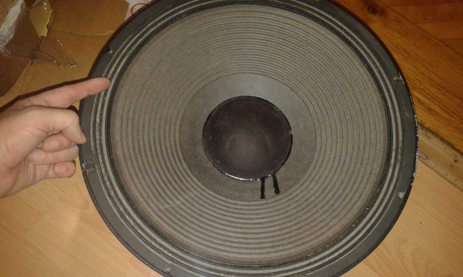

Aleks Napisano Decembar 22, 2017 #9226 Napisano Decembar 22, 2017 Nisam našao još uvek novi stan, ali sam našao zvučnike za njega. Ma katastrofa, šta reći... Ovo je jedan komad... pa još jedan, pa tviteri (verovatno D220ti) pa hornice (verovatno yuichi 480) pa da se ecuonoweaevujemo i mi u Niš chakija and vukashin je reagovao/la na ovo 2
Vix Napisano Decembar 22, 2017 #9227 Napisano Decembar 22, 2017 1 hour ago, Alex said: Iz krajnosti u krajnost Mislis, iz minijature u normalu mali je ipak...mali
NIXIE Napisano Decembar 22, 2017 #9228 Napisano Decembar 22, 2017 15 minutes ago, Vix said: Mislis, iz minijature u normalu mali je ipak...mali Mali je zvučnik, al mu verovatno treba mambo džambo kutija, isti tvoj slučaj.
chakija Napisano Decembar 22, 2017 #9229 Napisano Decembar 22, 2017 47 minutes ago, NIXIE said: Mali je zvučnik, al mu verovatno treba mambo džambo kutija, isti tvoj slučaj. O kontrer što bi rekao Delboj... Ovaj JBL najbolje radi u "maloj" br kutiji od oko 80tak litara. Midbas to die for
Aleks Napisano Decembar 22, 2017 #9230 Napisano Decembar 22, 2017 E? Ja mislio bez 140 literi ništa Dobro da si me "preseko" Mada, dok sakupim sve delova, utvrdiću već kako, šta
hifista Napisano Decembar 22, 2017 #9231 Napisano Decembar 22, 2017 140 litara (oko 5 qfeet) je neki optimum za 222x, 223x prema vecinskom koncenzusu na Lansing Heritage forumu.

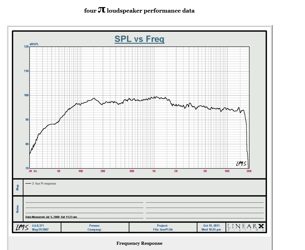

chakija Napisano Decembar 22, 2017 #9236 Napisano Decembar 22, 2017 33 minutes ago, Alex said: Je, ja gledao po ovome 4647a.pdf Izvini za dezinformaciju...80l mi je ostalo iz neke od simulacije iz WinISD kao prvo što on ponudi za optimum. Ne znam napamet kolike je zapremine 4pi ali mislim da je tu negde oko 90l...
Aleks Napisano Decembar 22, 2017 #9237 Napisano Decembar 22, 2017 Jeste, al http://www.pispeakers.com/Measurements/fourPi.html No bass, no glory
