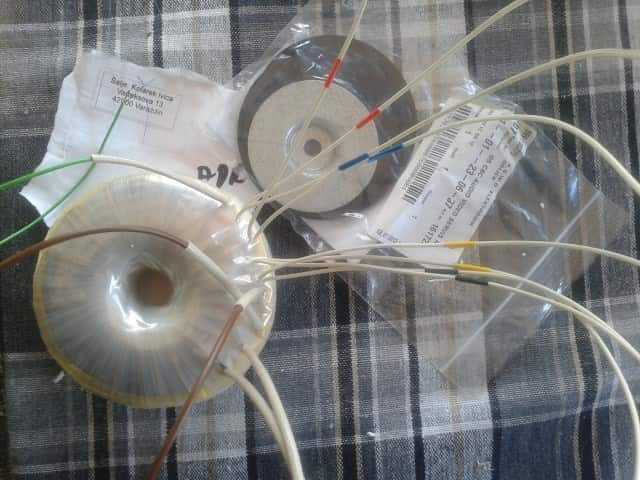

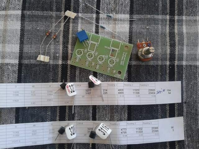

Prvo je pločica od Uriah Dailya i upareni LDR-ovi, a drugo je, pogađate, trafo za budući preamp. Ldr-ovi će služiti umjesto klasičnog pota, a iza njih će se složiti nekakve lampe - tek da se uživa u fetishu.
Dobro porazmisli oko toga, vec je bilo price, ali na kraju je najgalantije bila varijanta sa Jfet baferima pre posle LDR-a.  :wink2:
Nepoznata mi je plocica, to nije PoorSMens lightspeed ?  :icon9:
Pločica je od Uriah Daily-ija sa http://www.buildanamp.com/
Mislim da ionako nema velikih razlika između većine varijanti LDR pota jer su sve inspirirane radom GeorgeHiFi-a sa big diya i http://members.optusnet.com.au/~georgehifi/
Ako ne bude valjalo lako skinem LDR-ove ili se pozabavim Jfet buferom, ali baš bih volio imati "sandless" pretpojačalo kad već imam te single ended triode u izlazu. Zato sam i dodao ono o "fetishu".
Uriah mi je rekao da bi LDR mogao dobro raditi sa lampama. Iskreno, nemam pojma kolika će biti Z na ulazu u pretpojačalo, a to bi trebao biti ključni faktor.
Naručio sam i ovo: http://www.ebay.com/itm/Assemble-Remote-Volume-Control-Preamp-kit-with-ALPS-pot-/110672466365?pt=US_Home_Audio_Amplifiers_Preamps&hash=item19c497d1bd ali je još na putu za moju vukojebinicu. Samo sam zamolio da se pot od 50k zamijeni sa 100k.
Ideja je da audio signal ukradem i provedem u LDR umjesto kroz pot i iskoristim funkcije daljinskog za izbor kanala i regulaciju struje kroz diode na LDR-ovima.
Guja, trafo je napravio gosp. Kolarek iz Varaždina. Mislim da se firma zove CBC.
pa jes, kažem ja cbc trafo. nego mu malo čudna rupa pa pitam koji mu rating
Aha! Nisam onda razumio pitanje.
Trafo je sljedećih izvoda:
1. sekundar - 230V/100mA
2. sekundar - 15V/1A
3. sekundar - 15V/1A (Da, to su dva ista sekundara. Nije greška!)
4. sekundar - 9V/1A
5. sekundar - 9V/500mA
 i ima namotan shield između primara i sekundara. Tijelo je na jezgri od 100VA.
Pogledao sam ponovo fotku i onda trafo uživo. Na fotki se vidi nekakva sjena, pa izgleda kao da je ispod trake još nešto, ali nije. Samo sjena koju je moj telefon nekako snimio da izgleda kao da je još jedan sloj ispod.
