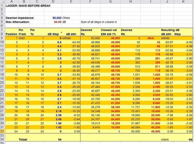

Beli_Ninja Napisano Mart 2, 2013 Autor Share #33 Napisano Mart 2, 2013 Odradih proracun po Sipijevoj tablici za 50k, ali dosta vrednosti ne mogu da nadjem kod nasih prodavaca. Morao bih ili da budzim ili da odstupam dosta. Link to comment Podeli na ovim sajtovima More sharing options...
Beli_Ninja Napisano Mart 2, 2013 Autor Share #34 Napisano Mart 2, 2013 Evo proracuna. Link to comment Podeli na ovim sajtovima More sharing options...
Zen Mod Napisano Mart 2, 2013 Share #35 Napisano Mart 2, 2013 izaberi 55db i 25K ne drzi se stepova u db ko pijan plota ; pola decibela gore dole - koga briga Link to comment Podeli na ovim sajtovima More sharing options...

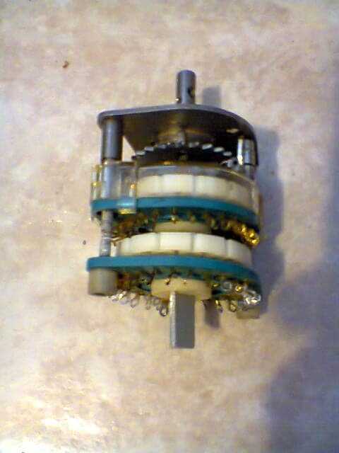

Daudio Napisano Mart 3, 2013 Share #36 Napisano Mart 3, 2013 blago Daudio-u , sto brine kako WN brine o sastavu kalaja a , eto mene brinem kako Daudio brine http:///../public/style_emoticons/default/buehehe.gif Лепо је кад има неко и о мени да брине,јербо сам се већ забринуо Ево Вам тема за бригу Само што ја нећу ту да лемим отпорнике,него жице, уствари нећу уопште да лемим него да топим жицу директ на ушице,а онда у галванску каду све да позлатим Link to comment Podeli na ovim sajtovima More sharing options...

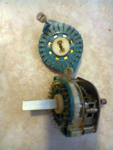

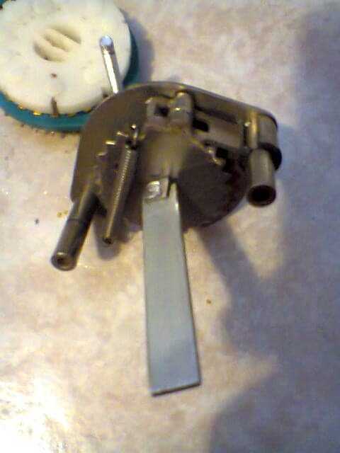

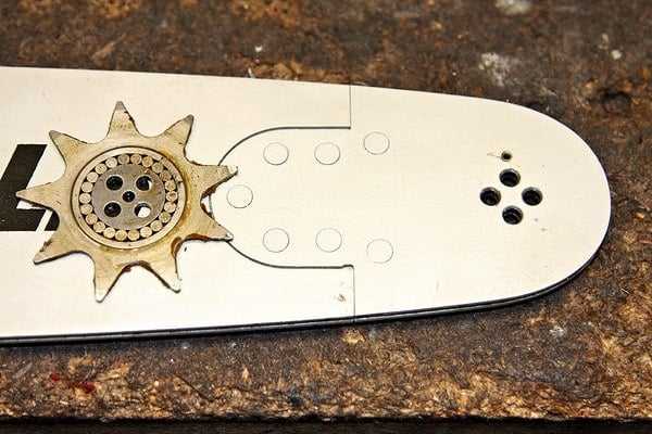

Beli_Ninja Napisano Mart 3, 2013 Autor Share #37 Napisano Mart 3, 2013 Pa kazem ja, punktovanje je keva. Kad je dobro za lampe dobro i za atenuator. Nego Daudio, onaj zupcanik na tvom preklopniku me neodoljivo podseca na ovo Evo kako treba da izgleda preklopnik Jedino mi fali jos da napravim duze osovinice od 2mm prohroma. Link to comment Podeli na ovim sajtovima More sharing options...
Daudio Napisano Mart 3, 2013 Share #38 Napisano Mart 3, 2013 Ма све ти је то исто само што је овај мој био моно ,те ја осовина замењена и постао стерео додавањем још једне групе контаката. А осим тога пуно је зеленији тако да одмара очи кад се дуго гледи у њега. Имам ја и плаве мислим једно 8х25 контаката и то на једној врло дугачкој осовини,него су били рабљени те нисам лепо успео да одстраним остатке калаја са позлате Link to comment Podeli na ovim sajtovima More sharing options...

Daudio Napisano Mart 4, 2013 Share #43 Napisano Mart 4, 2013 То сам му ја показо у посту #36 слика трећа, Ко је коме украо патент(лим) обзиром да је рађено у исто време Link to comment Podeli na ovim sajtovima More sharing options...
