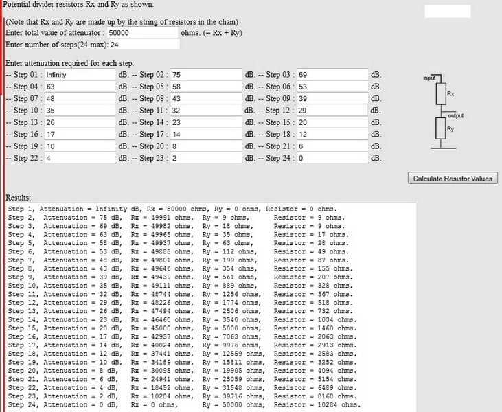

Nabavih Al danas cu da obradim i sastavim preklopnik. Ja se ponadah da ti imas spisak otpornika, ali nema veze i onako sam blizu resenja.
Evo nadjoh ovaj sajt na kome ima proracun http://rssconsultancy.co.uk/atten.html
i odradih za 50k 75dB (defoult). E sad sto se tice Ry, skoro sve sam ih naso u MP, osim sto nema 50k, pa ce to biti 51k, i 25k ce biti 2x51K II.
Ali za Rx je malo zeznuto jer oko 49k nem vrednosti ni kod njih ni kod kelco-a. U MGu prodaju MOX a zovu ih metaloslojni. A na drugim mestima gde ima MF takodje nema ovih vrednosti. Ne znam sta da radim.
Ma kombinuj, lepo dva-tri otpora na red pa pravi.
Na kraju krajeva Ry ti je bitniji da bude što bliže izračunatoj vrednosti na malim nivoima pojačanja, Rx procenat tamo vamo i nije toliko bitno, manje utiče na krajnji rezultat.
kad praviš onda ili pravi prema proračunu (uz razumnu decimalu tj zaokruživanje)  ili "loži furunu sa onim što imaš", nema tu kukanja.
redno izbegavaj više od 2 komada, bolja je II veza. za 49k9 imaš dovoljno mf od 100k, ako imaš dobar instrument, lako ćeš da nađeš pravu kombinaciju.
Bravo Aleksandre, setio si se da paralelises 51k i dobijes 25k5 a ne mozes da se setis da paralelise 100k i dobijes 50k. Koji sam ja dilea.
