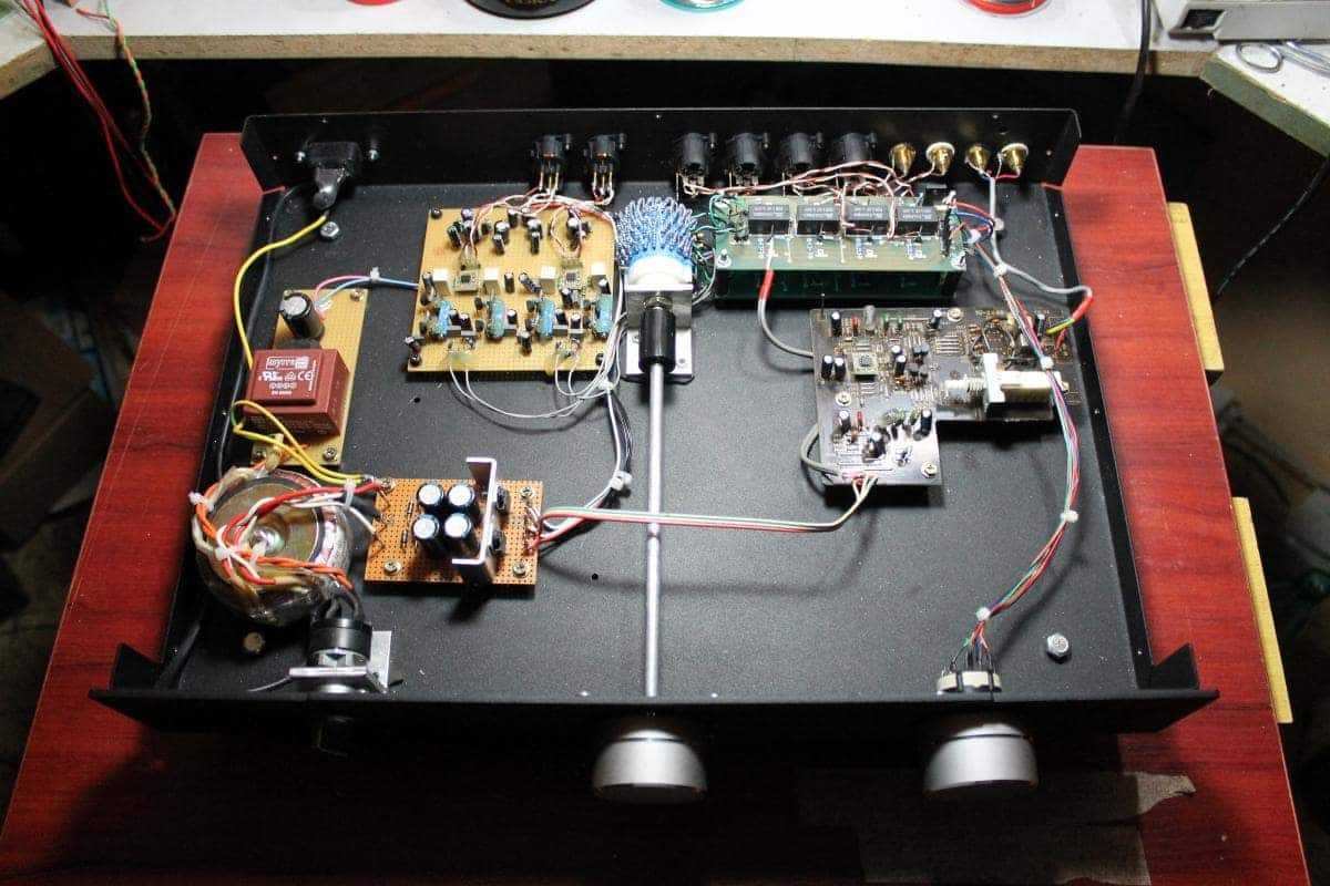

stein Napisano Mart 2, 2013 Share #8 Napisano Mart 2, 2013 Ja sam sklopio na 24x preklopnik četvorostruki atenuator sa klasičnim 1/4W metalfilm otpornicima. Full odvrnuto zero (čujnog) šuma. Jedino što sam ja slagao na nominalno 10klog a u praksi tačna vrednost bude oko 11k. Kod mene je niz naslagan da svi otpornici budu u red a ako imaš ovakav preklopnik kao ja, možeš da se igraš za klasičnu stereo varijantu sa otpornicima da u svakom pojedinačnom položaju imaš samo po jedan par otpornika na putu signala što jeste teoretski bolje ali zahteva 4x24 preklopnik za stereo i duplo veći broj otpornika, koji su, jel' jeftini pa to i nije neka stavka osim ako ideš na neku prepucijum varijantu gde svaki otpornik košta mnogostruko više... Ja zadovoljan... Link to comment Podeli na ovim sajtovima More sharing options...

Beli_Ninja Napisano Mart 2, 2013 Autor Share #11 Napisano Mart 2, 2013 Ал склопи нешто већ једаред Zadnje sto me je prekinulo u nekim planovima i projektima su ovcje boginje. Stvarno vise ne znam sta moze da me omete u planovima... MF, yageo u kelco-u 2+ za MF Ja sam sklopio na 24x preklopnik četvorostruki atenuator sa klasičnim 1/4W metalfilm otpornicima. Full odvrnuto zero (čujnog) šuma. Jedino što sam ja slagao na nominalno 10klog a u praksi tačna vrednost bude oko 11k. Kod mene je niz naslagan da svi otpornici budu u red a ako imaš ovakav preklopnik kao ja, možeš da se igraš za klasičnu stereo varijantu sa otpornicima da u svakom pojedinačnom položaju imaš samo po jedan par otpornika na putu signala što jeste teoretski bolje ali zahteva 4x24 preklopnik za stereo i duplo veći broj otpornika, koji su, jel' jeftini pa to i nije neka stavka osim ako ideš na neku prepucijum varijantu gde svaki otpornik košta mnogostruko više... Ja zadovoljan... xlr preamp full.JPG Imam 4x25 preklopnik tako da ce biti ladder.Hvala na savetu Stein. Dakle 3+ za MF Link to comment Podeli na ovim sajtovima More sharing options...
stein Napisano Mart 2, 2013 Share #12 Napisano Mart 2, 2013 jel, steine, kako se u zatvorenoj kutiji čuje kleketanje položaja kada roštiljaš? Ne čuje se (jako). Vinklica na kojoj se nalazi atenuator je od dna kutije odvojena preko komada tvrde gume debljine 3mm a i ne klikćem svako malo. Namestim glasnoću, pustim CD, korigujem po potrebi i pustim da svira. Kome se ne sviđa, zna kuda je ušao u slušaonicu Link to comment Podeli na ovim sajtovima More sharing options...
stein Napisano Mart 2, 2013 Share #13 Napisano Mart 2, 2013 Čekaj malo, pa zar nije taj tvoj preklopnik 4x24. Jedino što si ga ti spakovao redno a ne lader ( takozvano ) a mogao si? Morao sam redno, da bih slagao na "ladder", trebao bi mi za balansirani preamp duplirani, tj friking 8x24 preklopnik... Ja ne patim od neke finoće, na sluh ne konstatujem nikakav problem pa se i ne smaram teoretisanjem šta je bolje teoretski. Ja se, da budem iskren, ne bih ni zamajavao sa ovakvom izvedbom da nije višestruko jeftinije od 4x potenciometra iste preciznosti i tolerancije između klizača. Kod balansiranih sklopova odstupanja po 5% zezaju simetriju između dve polovine istog signala pa onda... Link to comment Podeli na ovim sajtovima More sharing options...
