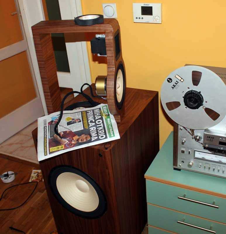

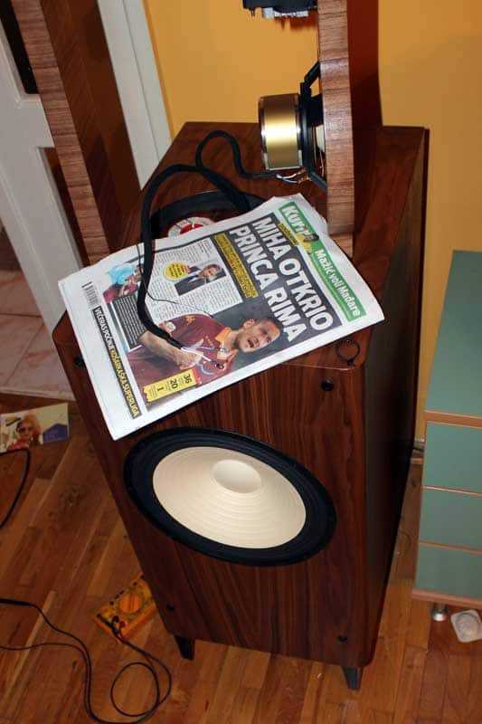

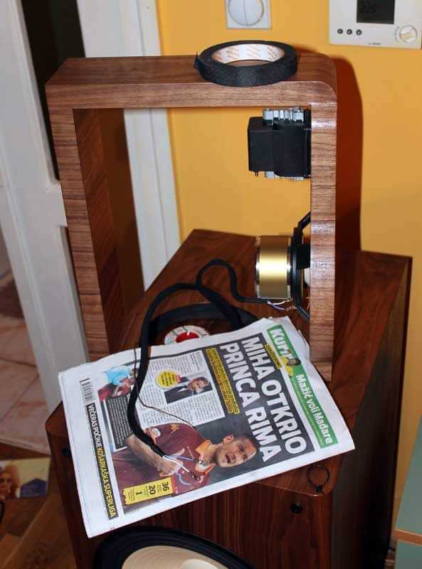

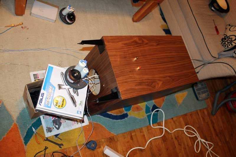

Onda je Veliki Vrač došao. I veoma odlučno se bacio na posao. Pozaboravljao pola stvari (ispravno) računajući da je došao u domaćinsku kuću u čijem dvorištu zakopano leži naoružanje za prosečan vod, a ne tamo neke matice, platne... :)
Postavljena slika
Postavljena slika
Postavljena slika

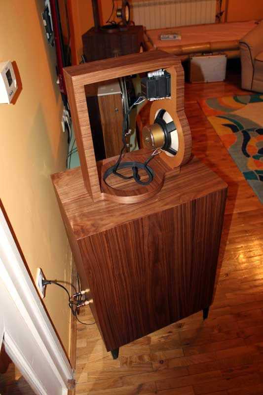

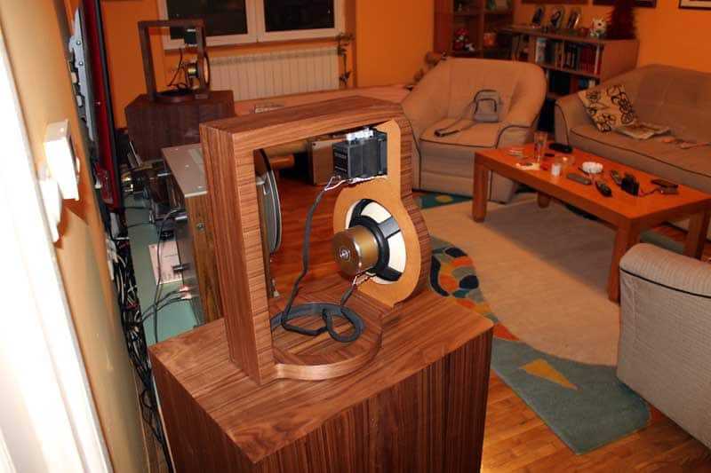

Prvi zvučnjak (onaj levi) ubrzo beše gotov. Veliki vrač je, valjda sviknut na svakojake frikove ka kojim dolazi u kontakt, bez komentara ispratio puštanje u pogon tog jednog zvučnika (toliko o neizdržu :) )

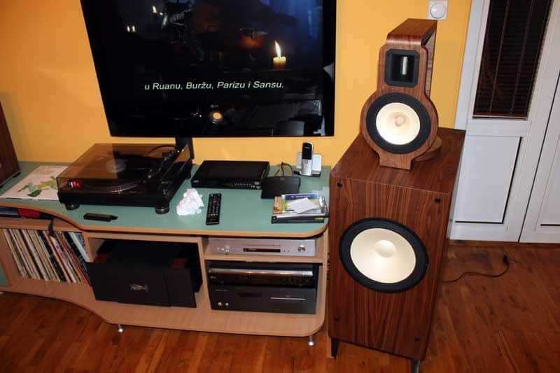

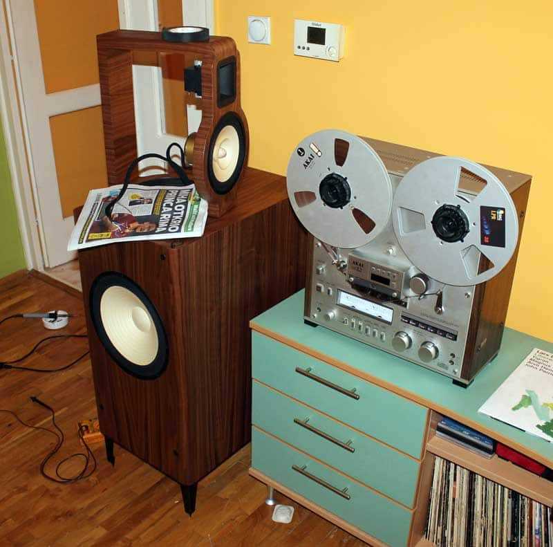

Onda smo seli (mislim ja sam većinom i do tada sedeo, ali tada sam zvanično i seo ) ) Pustio sam muziku (mislim, svirala je ona i do tada ali na polovini sterea, što nije mono, čisto da se zna :) )... Renaud  Garcia Fons. Almira. Ron Karter i neki španac na gitari (zaboravih mu ime). Lars Danielson sa ploče. Pa onda nekakav Filipov NWOBHM shit sa ploče, koji je snimljen tako loše da se nije mogao slušati. Pa Queensruche koji su bili malo bolji, ali teško slušljivi pa nam je Patti Smith sa magnetofona zvučala fenomenalno.
Zvučnjaci su bili Perfektni.
I Vrač je bio zadovoljan.
Ja sam prezadovoljan.
Mada, zabrinut sam za njega - samo čašu vode je popio. Valjda je ušao u period pročišćenja :) Al' ne ide mu to - zaboravio je naočare :)

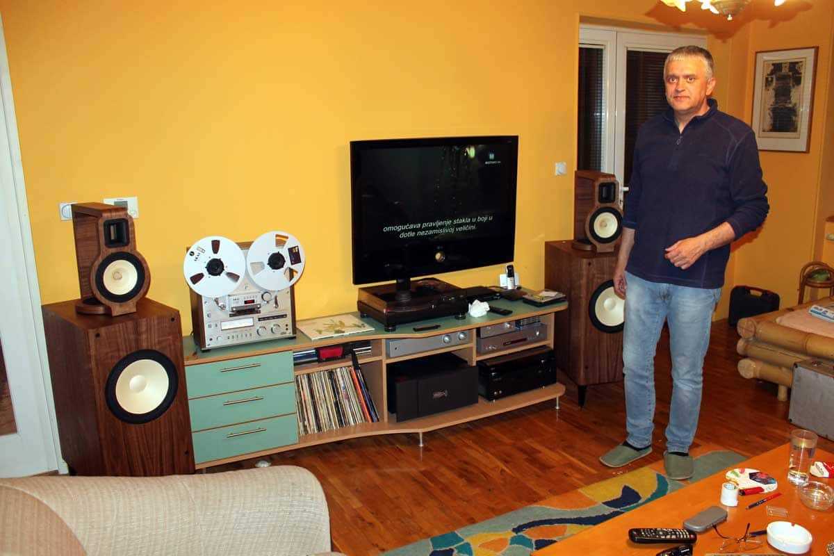

I Zen je fotografisao, davaj slike, samo trpaj :)

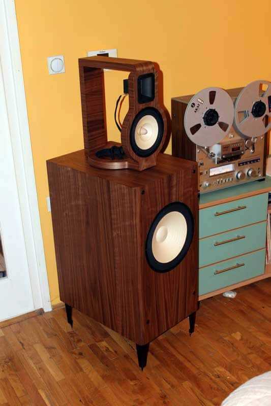

Izvrsno! Lijepa soba, oprema i lijepi zvučnici! Sviđaju mi se do granice ljubomore! :)
Može samo radi točnijeg dojma, koliko kvadrata je soba i daj malo koji hvalospjev o zvuku. :cheers:
Hvala lepo :)

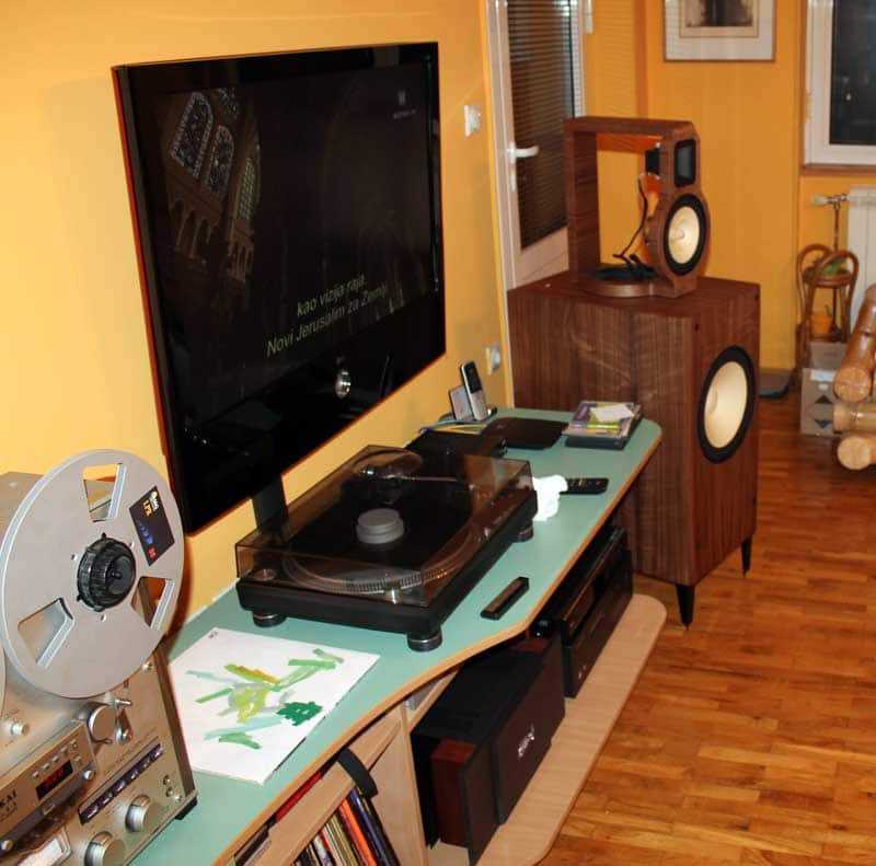

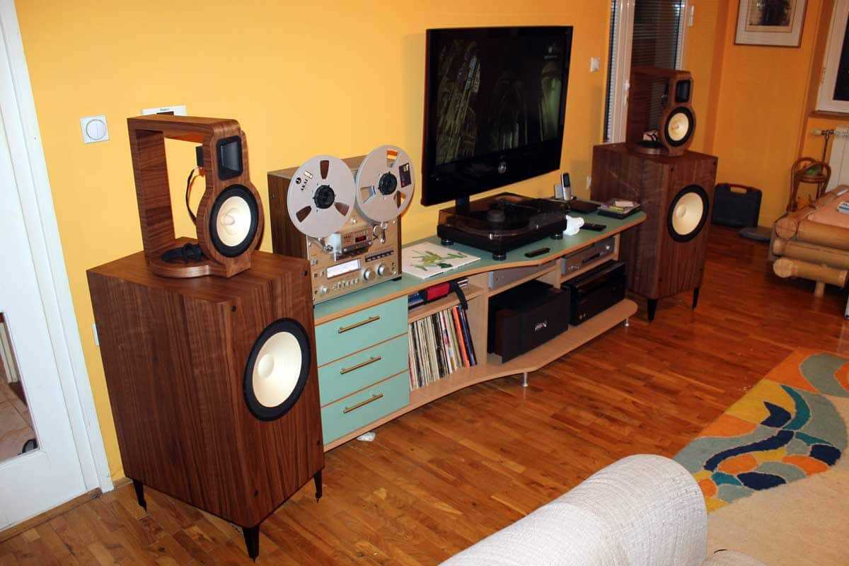

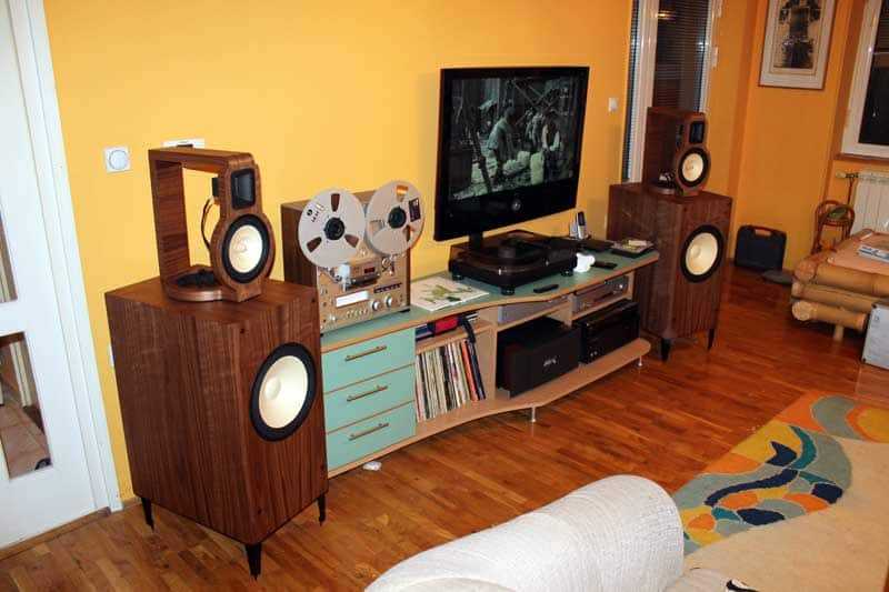

Soba je 6x4m. Zvučnici su postavljeni na široj strani. Previše su udaljeni jedan od drugog, što ću uskoro promeniti sa novom policom. Tada će raazdaljina među kutijama biti manja za 60 cm.
Oprema:
Pojačalo: Babelfish J2
Pojačalo: (koje radi kao pretpojačalo): Analogue Audio Puccini SE remote (biće zamenjeno sa Pumpkin & Shunty + XOno & Shunty uskoro)
Gramofon: Technics 1210 mk2 sa Ortofon 2M Red
CD i Network player: Yamaha CD-N500 (za sada)
Magnetofon: Akai GX-625
DAC: lampucera nemodifikovana (biće zamenjen sa... e to će ostati mala tajna, još izvesno vreme)
Zvučnici: Sonido MLTL

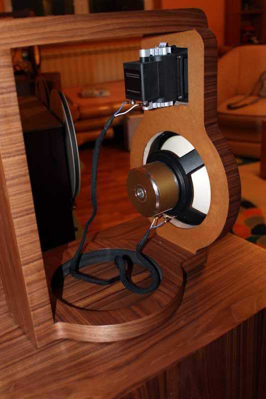

Zvuk - teško je biti objektivan, slušam ga par sati, ali prvi utisak je da je neutralan, FR je prosvirao i kupio me odmah - vokal je fenomenalan. Zen je dobro primetio da Fountek ipak pripomaže, tako da akustična gitara (violina...) zvuči izuzetno dobro. Bas je za sada malo tvrd - očekujemo opuštanje i usviravanje, ali i ovakav kakav je sada je i više nego pristojan. Prostorna slika je onakva kakva i treba da bude.

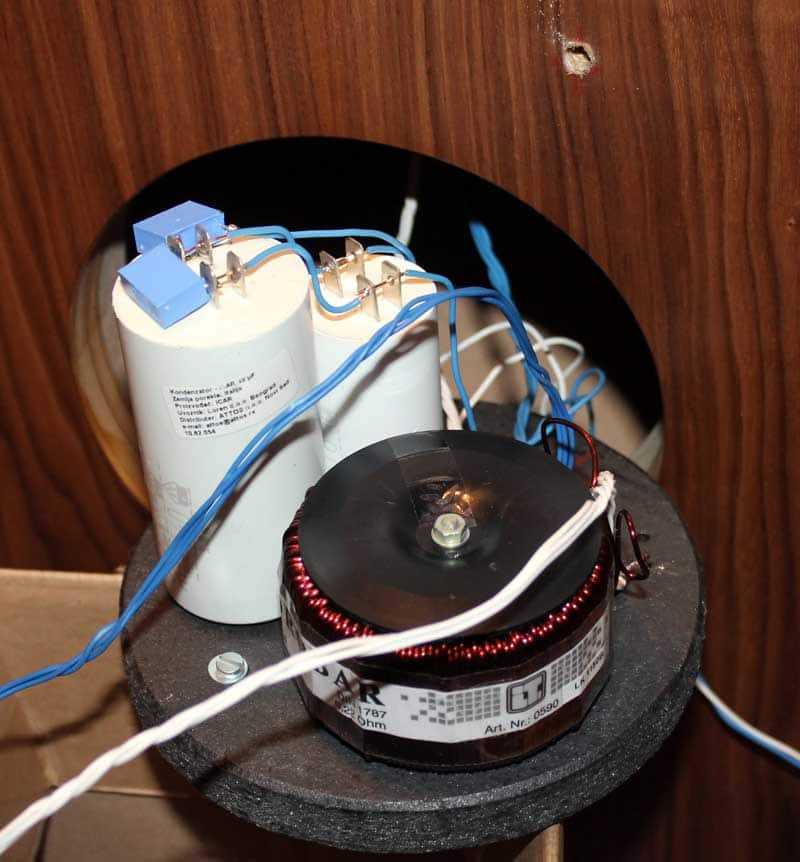

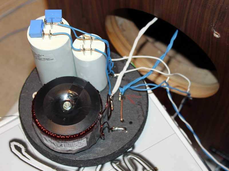

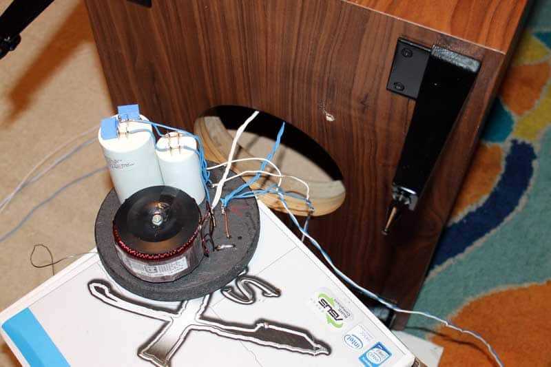

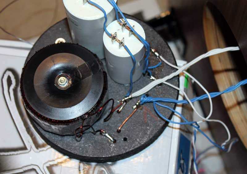

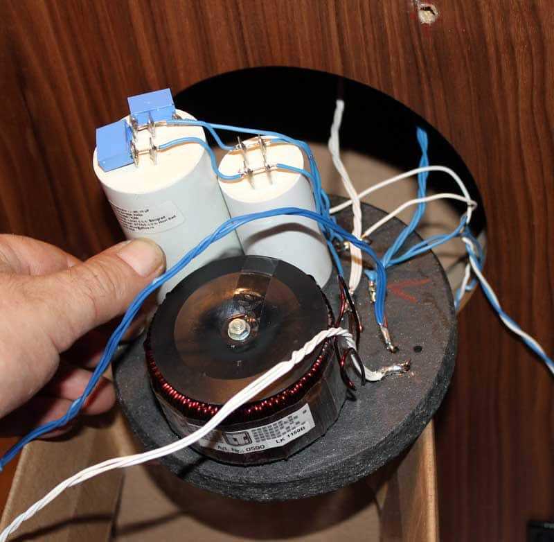

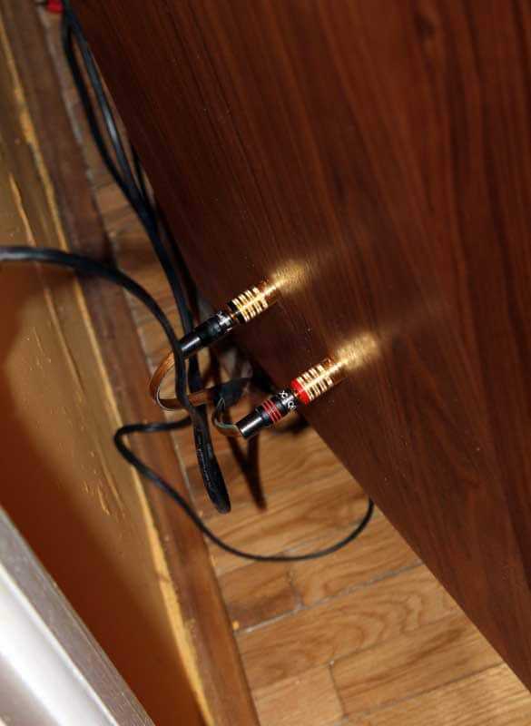

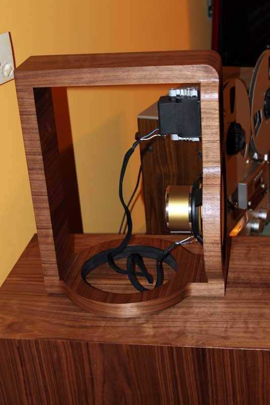

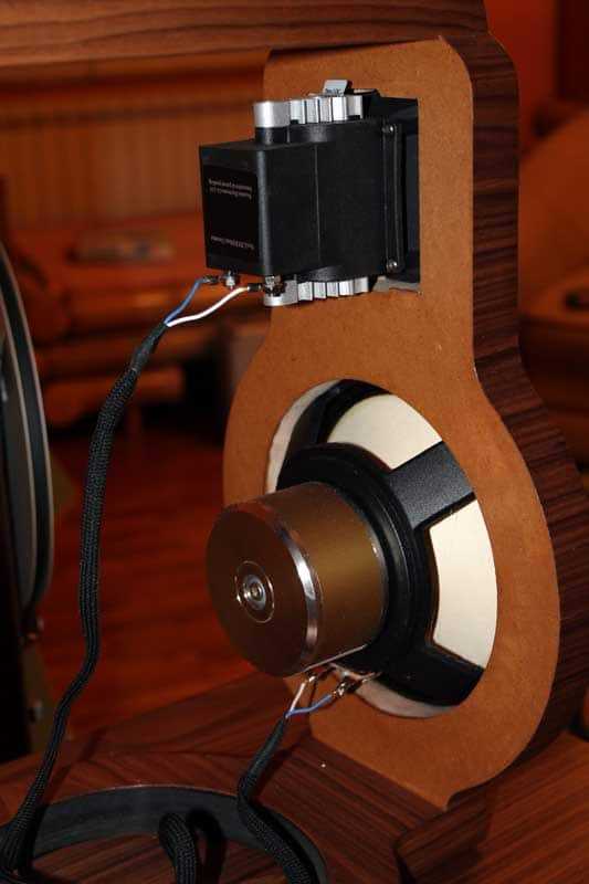

sledeci stepen je bakarna folija ;
0.1x5mm za FR i tweet , 0.1x25mm za bass
za sad je najbolja varijanta - telefonac plavo beli , od prepucijuma , vestalske device štavile izolaciju u noći letnje ravnodnevnice
3 struka za terminali - xover - bass
1 struk za xover - FR i xover - tweet
Zna se, ništa fancy - oni Palmini plavo-beli, pa ih usfalilo, pa sam nabavio još. Istrošio sam se na ožičenje :)
Al' su zato terminali mrak. To je čak i Zen primetio, iako mi je rekao da štos' njega tiče mogu i luster kleme :)
