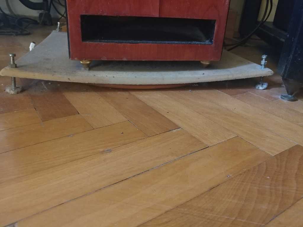

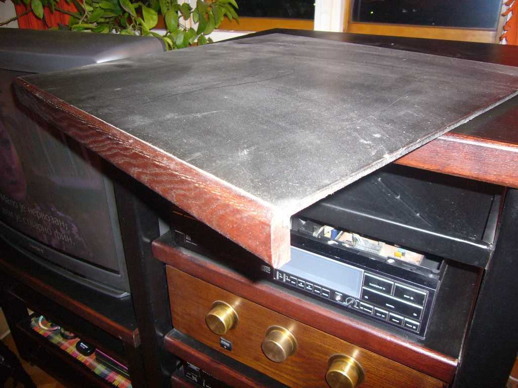

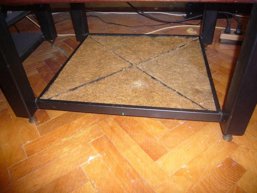

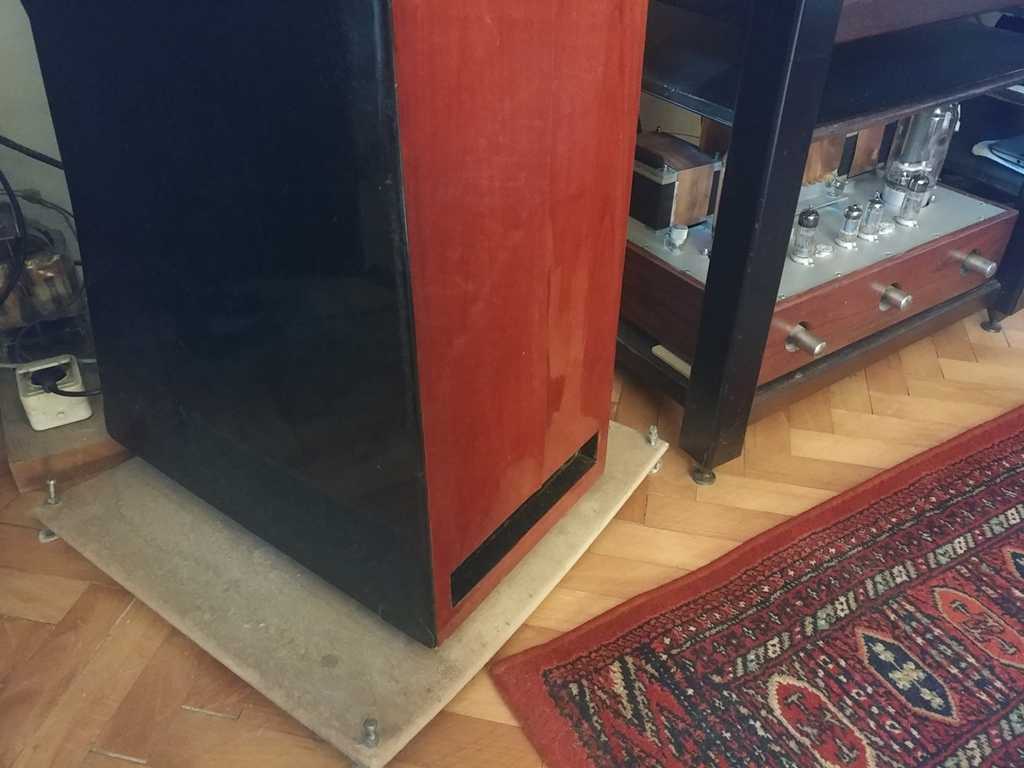

Lemić Napisano Novembar 22, 2020 #3041 Napisano Novembar 22, 2020 Da ilustrujem svoje rešenje. Jedan šip prevrnute kadice sa orebrenjem da ne bi došlo do potonuća u pesku: Postavljena kadica na, ili u, policu, noge su punjenje prosejanim i ispečenim peskom: Kadica ima ukrućena: Prvobitna ideja je bila de se sve kadice napune peskom, ali se kasnije pojavila ideja pnumatskog oslanjanja na vazdušni jastuk, dekubit šlauf: Odozgo ide poloča od 10mm medijapana oivičena jesenovinom radi lepšeg izgleda ali i čvrstoće: Iscentrira se vazdušni jastuk, potom se gramofon u svirajućem položaju fino izniveliše preko štelujućih spajkova ručne izrade: Sve komponente leže na polici na isti način, dok se zvučnici ovlaš oslanjaju sa zadnje strane na 2 štelujuća oslonca a prednji kraj, odnosno, većina tereta pritiska pnumatski šlauf koji je na samom podu. Problem je što su dekubiti postali porozni i ispuštaju vazduh prebrzo, mada i kao novi su zahtevali u nekom periodu naduvavanje. Unutrašnje gume od bicikla i slično, jednostavno su predebele i ne daju ovkvu mekoću kao anti dekubitus gume. Ne koštaju malo iako su kineske, tako da će ubrzo biti neko drugo rešenje.

Lemić Napisano Novembar 22, 2020 #3047 Napisano Novembar 22, 2020 1 minute ago, vladd said: Lemic eksperimentisao Pročito članak u časopisu, igrom slučaja dobio dekubite na poklon još 1996-te, slušo dok nisam i rezervne upotrebio i kad je ispuštanje postalo prečesto, ostavio ne naduvane i sad tražim drugo rešenje. Probao sam pomunte unutrašnje, ispod pojačivača, iznad 30kg, jednostavno se vidi da nema te neke mekoće kad se inicira rukom amp. Sad ovako izgleda ispod kabineta: vladd je reagovao/la na ovo 1

Lemić Napisano Novembar 22, 2020 #3051 Napisano Novembar 22, 2020 A ovo su galerije ispod, kadice su zavarene za stubove a ploča od medijapana ima samo napred lajsnu: 4 hours ago, vladd said: Sa vazdusnom instalacijom je jos kompleksnije podesavanje, posto prigusenjem po granama moze da se dozira elasticnost. Kad legne šlauf preko onoh ukrštenih orebrenja, praktično se izdeli kao na 4 komore jer sam duvao tek toliko da medijapan ploča pliva. Ovo je krajnje jednostavno a visoko efikasno rešenje, uz to, ne remeti izgled, jedino gramofon stoji nagnut ka napred sa spuštenim poklopcem, kad se podigne, bude izravnat. Koristio sam 7 šlaufa, dva su ispod zvučnika, jedan košta oko 20€. Kupio bi ih sada, ali nešto nisam više voljan da se bavim pumpanjem tako često. Koliko sam informisan, dugi niz godina su na tržištu medicinske opreme ovde bili prisutni šlaufi iz uvoza tih devedesetih, znači stari i reklamirani. vladd je reagovao/la na ovo 1

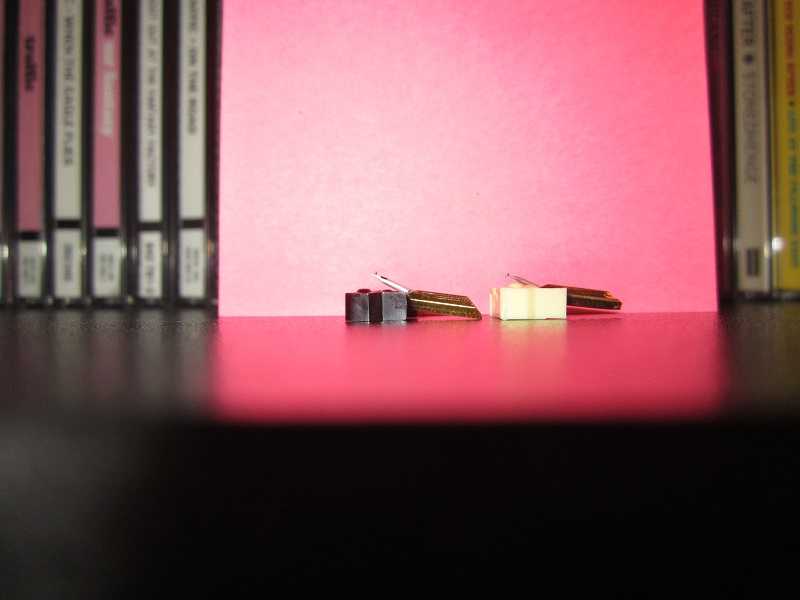

paja959 Napisano Novembar 28, 2020 #3052 Napisano Novembar 28, 2020 On 11/18/2020 at 2:26 PM, paja959 said: evo male evidencije,sto sam preporucio Thakker-a...narudzba predata u petak u ranopopodnevnim satima (13.11.2020),uvece sam vec imao potvrdu od njega sa tracking numberom da je posiljku predao,danas sreda (18.11.2020) posiljka vec kod mene... pa samo da se javim,danas mi nije dao vrag,dosadno bilo,pa sam ovo ustekao,iako nisam imao nameru da koristim trenutno ovu zamensku,ima se sta drugo arciti...sva sreca da sam probao,ide natrag posiljaocu...sa gaznim silama 1,2-1,5gr teske distorzije prisutne,kad je sve stisano "needle talk" se jasno cuje da nesto nije u redu,culo se "grebanje"...najverovatnije sama igla nije usadjena u nosac adekvatno,imao sam vec slican slucaj sa mnogo skupljom zamenskom za Stanton 881S sa Shibata profilom kupljenim od LP Gear pre par godina...ono sto ja vidim ovako polucorav,da nosac igle (crno telo) je skroz ravno,nema blagi lom/ili je jeako mali kao sto je to uobicajeno,pri karju,ili kao sto se vidi na drugoj igli....sta je tu je,eto qurate srece bejah... nedavno kupljena zamenska za Shure 44-7 isto od njega,sljaka bez ikakvih problema....
