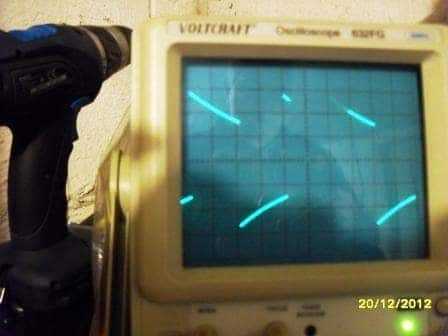

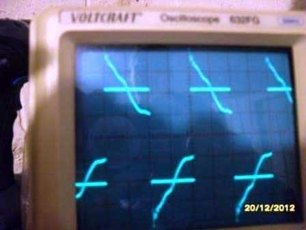

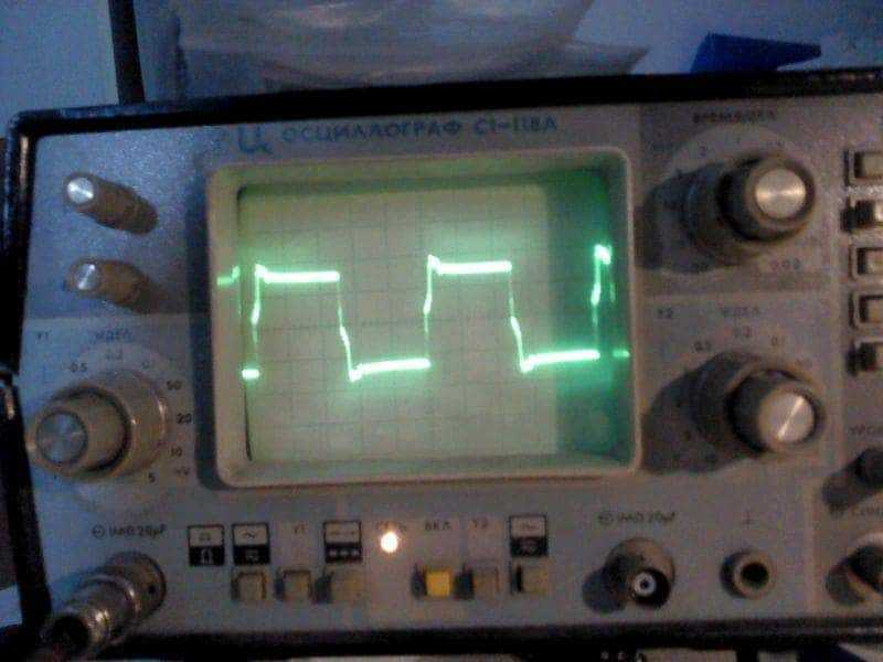

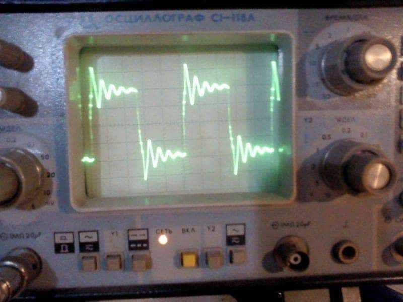

Daudio Napisano Decembar 3, 2012 Autor #24 Napisano Decembar 3, 2012 Истих тих 10Khz са затвореним једним секундаром отпорником од 2к3 изгледа овако Опет кад секундари немају заједничку масу 10Khz без оптерећења изгледа овако Дакле дефинитивно велико расипање и помало навојни капацитет

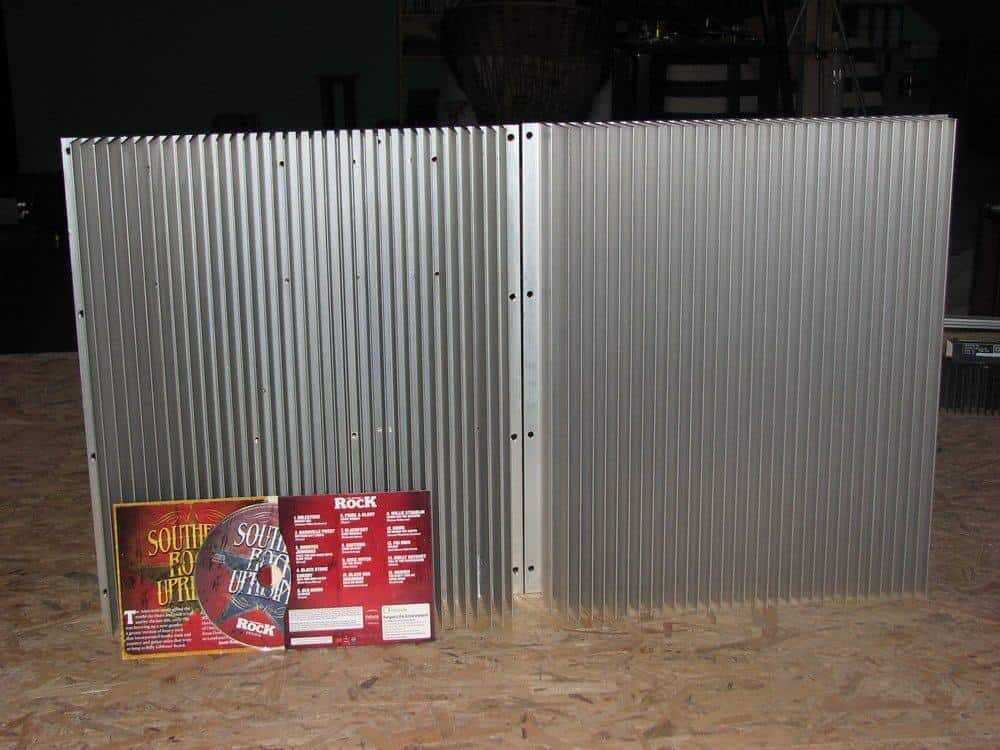

Daudio Napisano Decembar 12, 2012 Autor #25 Napisano Decembar 12, 2012 Дакле овако, намотано је пола трафоа,богца му никад ми се у животу није лепше сложила жица. Тело по вертикали подељено на 2 секције, у сваку стало по 7 секција примара са по једним слојем и 7 секција секундара са по 2 слоја . Просто сам се дивио себи како то лепо умем да смотам,док приликом враћања на језгро нисам схватио да се од меда не прави торта. Калемско тело сам правио од картона,приликом мотања мало се сузило и наравно ивица језгра зацепала намотаје... Просу крава млеко,а на мени остаде да после плакања направим тела од чврстих материјала и опет наново. Иначе траже се хладњаци који могу да хладе А класу,дакле 100W дисипације. Па ако неко има,нек понуди.
Fukushima Napisano Decembar 12, 2012 #26 Napisano Decembar 12, 2012 Истих тих 10Khz са затвореним једним секундаром отпорником од 2к3 изгледа овако10kHz-opterecen-2k3.JPG Опет кад секундари немају заједничку масу 10Khz без оптерећења изгледа овако 10kHz-neopterecen.JPG Дакле дефинитивно велико расипање и помало навојни капацитет Nemoj` se ljutis ali cemu insistiranje na trafou kada pravi takve brlljotine od cetvrtki? Da se ogradim, nisam imao prilike da cujem tako da ne osudjujem samo pitam. A i ako je fetish u pitanju opravdavam !
Daudio Napisano Decembar 13, 2012 Autor #27 Napisano Decembar 13, 2012 Види Борко, Свако може да узме да полеми елементе по нечијој шеми, Понеко може и да смисли своју шему и да полеми, Ректи су они који имају живаца да седе сатима и да мотају жицу 0,1 десетине хиљада намотаја. Има оних који баце новце за звучне трафое,а прецењени су. Лоше су четвртке због недовољно добро намотаног трафоа. Можеш да погледаш по мојим радовима како трафо зна лепо да пренесе четвртке(Слоба и ја смо се запањили када смо гледали 1Мхз четвртку без изобличења,коју је верно преносио трафо намотан мојом руком). Дакле рекох већ,нема нико ваки кавасаки. У некој ранијој конверзацији са Зораном(ЗЗЗ) мало смо се сукобили баш око трафоа за 6н6п.Обећао сам да ћу намотати тај трафо. Ја не обећавам оно што нисам у стању да испуним(или мислим да сам способан). Од самог почетка знао сам да је мало теже реализовати такав смотуљак,али у бити сам такав-волим изазове. Дакле желим да склопим тај хибрид,идеју је дао Сипи,полупроводнички део је опет донирао мање више Сипи,једино му остаје да дође на ракијицу и све то залеми. Ја то не желим. Хоћу нешто своје,а то је у овом случају баш тај трафо. Дакле или ће кроз њега проћи четвртка до 40Кхз или неће ни бити појачала. Све ми то личи на суперего.

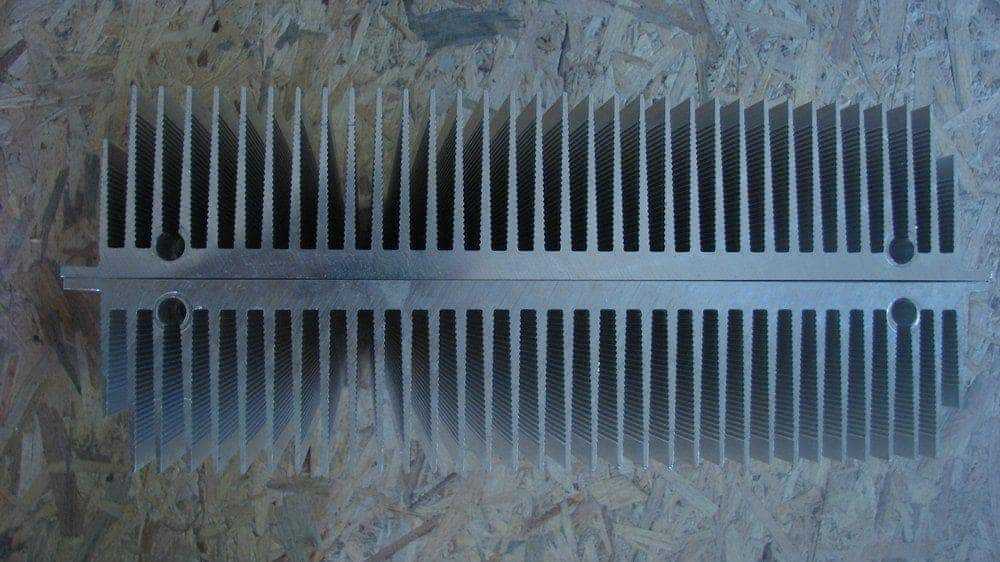

stein Napisano Decembar 13, 2012 #29 Napisano Decembar 13, 2012 Иначе траже се хладњаци који могу да хладе А класу,дакле 100W дисипације.Па ако неко има,нек понуди. Ovako nešto? jedan ovakav sa prve slike presečen po visini je oko 198mm visok. Dubina rebara 70mm, ceo profil 360mm ako me sećanje nije izdalo...
ZZZ Napisano Decembar 16, 2012 #31 Napisano Decembar 16, 2012 ne pravi trafo brljotine, jedino se sa CT trafoom mogu razdvojiti ili "spojiti" faze a da to na nesto lici kada se slusa. (A ne kada se meri...). Po mom misljenju a i iskustvu... . To sto si dobio na HF sa cetrvrtastim signalom je tipicno bukvalno se pojavljuje kod svih inter trafoa jedino je taj efekat mnogo manji kod repeating coila... . resava se jednostavno tako se to se kompenzuje rendim R-C clanom na izlazu sekundara tebi to nece biti problem da podesis pogledaj jensen papers i clifton labs papers posle podesavanja neces imati ringing na cetvrtki... nemoj zaboraviti da dodas i mali capacitet koji je priblizan kapacitetu mosfet GS da ne bi radio na zivo sa prikljucenim izlaznim TR... . A jel to ima neke veze sa Susan Parker ampom? Cini mi se da je i taj amp jednostavan i slican ovima gore iz linkova? .
Daudio Napisano Decembar 16, 2012 Autor #32 Napisano Decembar 16, 2012 Зоки, На мени је да се потрудим да направим што "идеалнији" трафо. Покушавам да избегнем компезовање RC филтерима. Својим очима сам гледао неизобличену четвртку на 1Mhz(додуше са феритним језгром),Слоба и његов подрум су сведоци на једном од раније мотаних трафоа а завршио је овде http://www.diyaudio.rs/topic/2183-transformacija-cd-plejera-denon-dcd560/page-2#entry45354. По мојим стандардима овај трафо мора да задржи форму четвртке бар на 40 khz. Само се нешто уротило против овог урадка,никако да заживи први ваљани комад. ЕДИТ: А на који амп личи,немам појма. То вероватно Сипи зна. Ја сам прихватио да реализујем ово ,јер ми занимљиво звучи лампа са балансним трафоом,све у служби лепог звука. А ако идеја дође од "противника" лампи и трафоа,па се још два љута члана сложе око топологије(занемарујући ледовке), онда ми ништа друго не остаје него да мотам

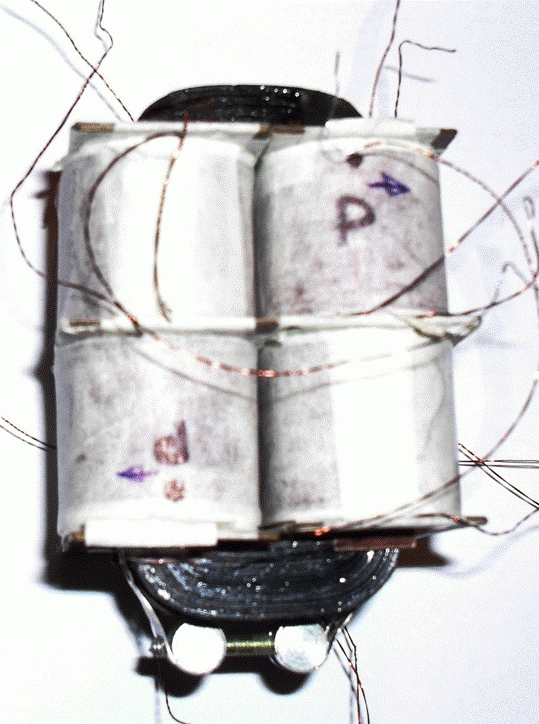

Daudio Napisano Decembar 19, 2012 Autor #34 Napisano Decembar 19, 2012 Oвако изгледа завршени прототип. на ова 2 тела је стало укупно 84 слоја са по 120 навоја жице 0,15мм дупло лакиране.
Daudio Napisano Decembar 19, 2012 Autor #35 Napisano Decembar 19, 2012 Подаци за трафо из поста #21 Примар 3600навоја у 7 секција жица 0,14мм 2 секундара 3600 навоја у 7секција са 2 жице паралелно 0,10мм(једна жица један секундар). Мерења сте видели. Трафо из поста # 34 свако тело подељено на 2 дела по вертикали, на сваки део по 1/4 примара са по 7секција у 7слојева и 1/2 секундара са по 7 секција у 14 слојева. У сваком слоју 120 навоја жице 0,15мм Укупно за цео трафо 84 слоја по 120 навоја. Оваквим мотањем добијам 4 дела примара по 840 навоја ,1680 по телу и 2 дела секундара са по 1680 навоја,односно 3360 по телу. Ово ми пружа прикључење трафоа са односима 1:1+1; 3:1+1; 2,5:1+1 и 1,6:1+1 Надам се да ћу неким од ових комбинација добити оптимале резултате, У зависности од трансформационог односа прилагодићу и топологију лампе 6н6п . На овај начин сам покушао да смањим расипну индуктивност на више начина-мањи број навоја,мањи габарити самог намотаја,више секција и боља веза примара и секундара. Подела тела по вертикали смањује међунавојну капацитивност за 4 пута. Иако на први поглед има мање навоја,самим тим мању индуктивност имам могућност да повећам број навоја од 3360 на 4200 односно 5040,те да тако повећавам и индуктивност примара. За целу ову игру утрошено преко 25 сати рачунајући и израду калемских тела. Обзиром да ми се мало смучило гледање у жицу толики период,мало одмора од свега па мерење урађеног.

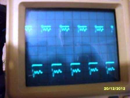

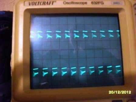

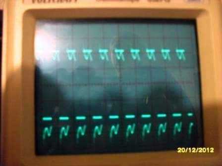

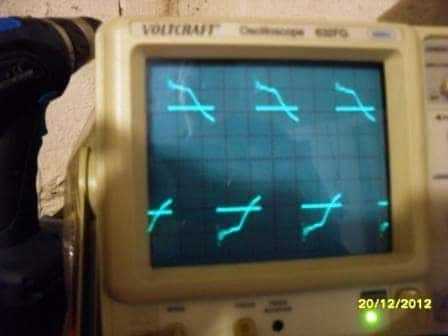

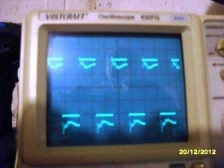

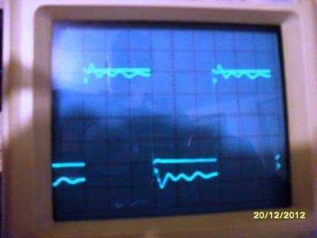

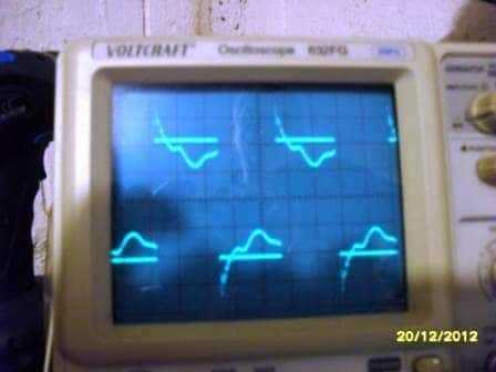

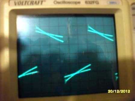

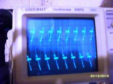

Daudio Napisano Decembar 20, 2012 Autor #42 Napisano Decembar 20, 2012 Трафо однешен ухладни подрум и мучен страшним мукама савременим инструментима за мучење. Због недостатка довољног времена за ислеђивање изнуђени су следећи подаци. техника мучења на пун примар 3360 навоја прикључен генератор функција са осцилоскопа импендансе 50 ома. мерен један секундар 3360 навоја тј. у односу 1-1,без оптерећења,акасније и са оптерећењем од 100К наниже. Није било битних промена. Сигнал амплитуде 1В,а касније и 20В,није било битних разлика. Наизглед за шампањац,али ево шта ме је забринуло Пад на 3 дб је на 12,5К,а затим стрмо издизање на +3дб на 13К Овако изгледа на 80кhz са сигналом 20Vpp A на 666khz 20Vpp Са синусним сигналом није било никаквих проблема,што се тиче форме и помераја фазе,сем поменутог пада на 3 дб на 12,5кхз. Са 20 В на улазу чуло се и мало зујање те фреквенције што евидентно говори да је то нека резонантна фреквенција самог трафоа за коју треба наћи решење. На основу виђеног остаје ми да пробам in vivo са лампом и потражим добитну комбинацију. Ако има неко идеју или предлог како избећи пад на незгодном месту радо бих волео да чујем свачије мишљење
Beli_Ninja Napisano Decembar 20, 2012 #43 Napisano Decembar 20, 2012 Daudio, verujem da kada bi hteo da namotas trafo koji bi ti davao ovakve rezultate ne bi umeo da ga namotas.
