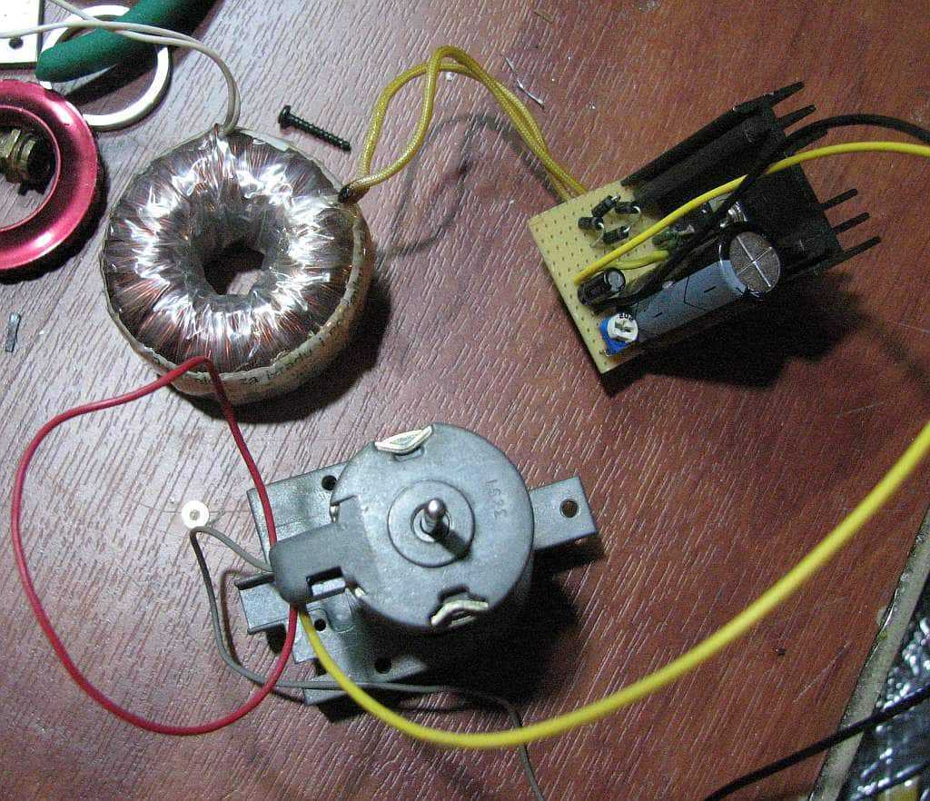

Dakle, test regulator sa LM317.
Postavljena slika
Pošto imam mali torus sa 20VAC na sekundaru, opteretiv do 1A, onda računam da na bazi kalkulatora http://www.electronics-lab.com/articles/LM317/index.html treba da stavim potenciometar/trimer od 2k da ograničim gornji napon na ispod 12V jer mi svakako treba samo manje od toga. Od ovoga stvarno ne može jednostavnije. Naravno, jedan kraj i klizač potenciometra moraju biti spojeni da bi ADJ nožica videla promenu otpora tj potencijala na kome se ref napon nalazi... Podseća me na lampice gde se na katodi menja vrednost otpornika da bi se dobio drugačiji negativni prednapon rešetke...

Dakle, test regulator sa LM317....
OK, ali obavezno stavi 10uF izmedju gornjeg kraja pota i klizaca (na tvojoj semi - pinovi pota 1 i 3). Ima u datasheetu objasnjeno zasto, da ne prepricavam. I kad otvoris datasheet nemoj samo da gledas slike, malo procitaj i tekst :blink:
Vidiš, provokacija uspela. Neko je naseo i rekao mi ono što nisam pitao, a zapravo jesam. Gotcha! Thanks. :o BTW, datasheet uopšte nisam otvarao. To što ću sastaviti adj.reg da probam kako se motor ponaša je puko nužno zlo. Ja sam jedan od onih koji, kad bi mogli, kupili i cevno pojačalo uliveno smolom i sa pet izvoda da se nakače ulaz, izlaz i napajanje... :oSeriously, now, nije zgoreg neke stvari ponoviti više puta, mada koliko znam, neke elementarne stvari kao što je reg sa LM317 na ovom forumu još nismo imali. Jbga, ne dolazi tu svako sa predznanjem iz svake oblasti... :o Da ima svrhe, mogao bih tu da drobim na temu nezavisnog vešanja i ogibljenja, ali to nije nikada tema... :o
U=1,25(1+Radj/R)ne treba ti veci napon za bilo kakve probe na tom motoru - od 9Vsam izracunjaj pot/trimer1K i umesto 240 stavi 180E ..... to je dobitna kombinacija
Pošto tanjir i osovina još nisu gotovi, a nadam se da će biti kada bude ako ne ranije ili kasnije, onda sam skockao ovako, čisto da probam koliko se može spustiti napon na motoru pre nego što motor pokaže očigledne znakove slabljenja. Granica je nekih 4.41V, sve ispod toga oduzme mu snagu do mere da se rukom može zaustaviti. Na 4.5V motor, kada se uhvati osovina, teži da okrene samog sebe ako već osovina neće da mrdne. Pošto bi trebalo da se ustanovi kolika zapravo treba da bude voltaža i broj obrtaja za neki prenosni odnos, onda sada izgleda da mi ostaje samo da se igram izradom kućišta za motor... Ne znam kako je glavni projektant sklopa za regulaciju osmislio i šta je smislio, ali bih voleo da zarad jednostavnosti podešavanja postoji i neka mogućnost da se i na finalnoj izvedbi malo može podesiti fini tjuning brzine... Trenutačno deluje malo sirovo, ali...... radi :blink:post-13-125969718255_thumb.jpgDodao sam 10uF kako je Sipi preporučio, trimer je 1k7 (nekada bilo u CD plejeru) a sve ostalo je kao što je standardno predviđeno u 99% šema sa LM317. Napon sekundara 20VAC... Za probu super dobro odradilo.

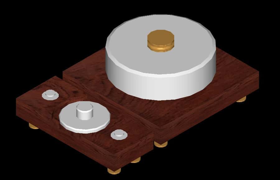

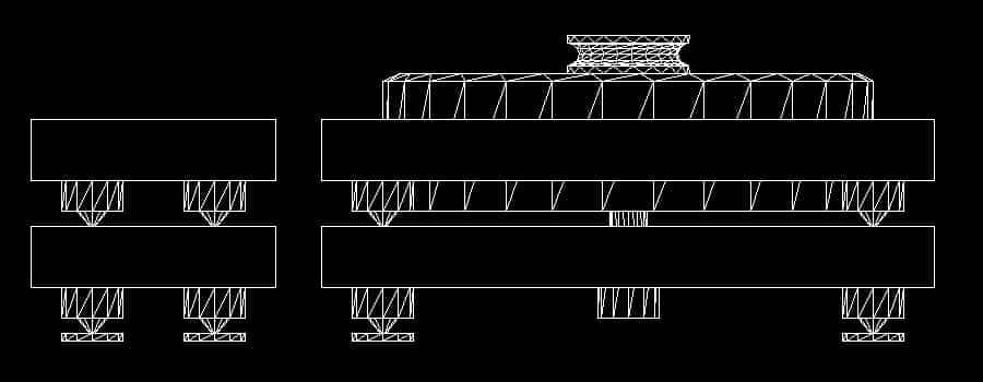

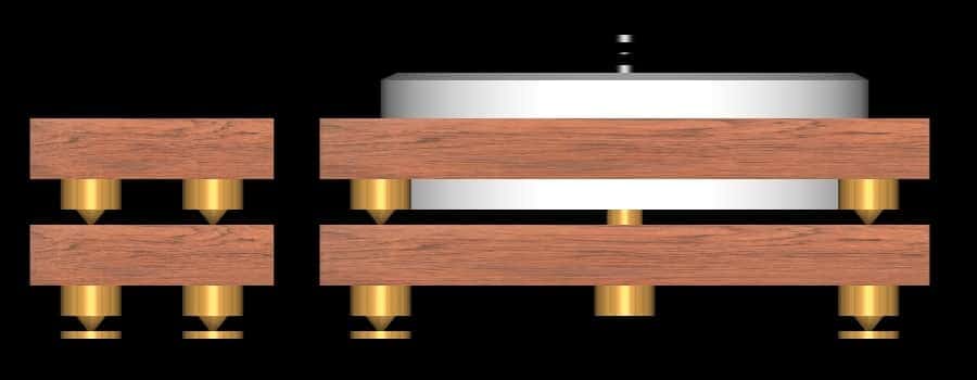

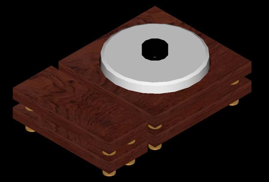

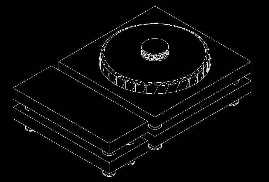

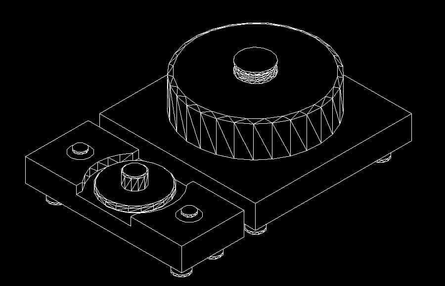

Интересантно, нисам знао да је тај сервер још активан. Радио сам те цртеже пре више од годину дана.Ево још верзија из исте серије:post-1-125975459626_thumb.jpgpost-1-125975461733_thumb.jpgpost-1-125975463203_thumb.jpgpost-1-125975466285_thumb.jpgГте је то било... на Head-Fi-ју?

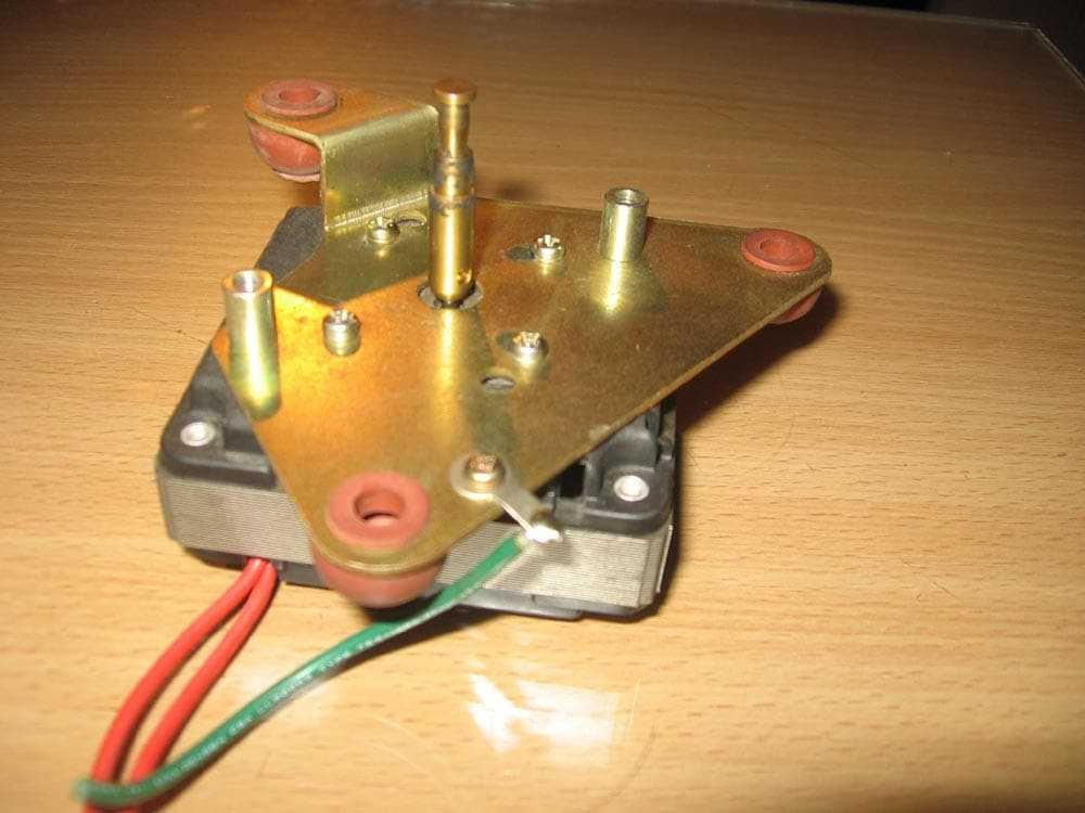

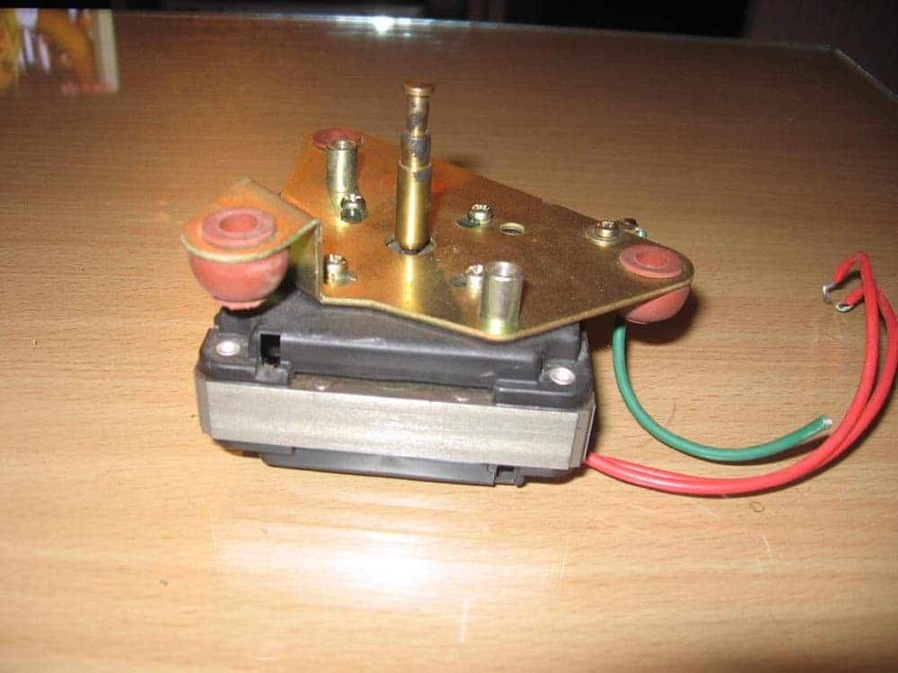

Narode imam neki motor za gramofon ,koji meni ne treba. :cheers: Tako da ,ako neko zna šta sa ovim :shakehands: ,šaljem. :fouetaa: Nadam se da ne kvarim ovu temu. :cheers:
asinhroni - izgleda poprilicno kvalitetan .....vrlo verovatno 220V ?
Eh da sam onda imao ovakve... Gde bi mi bio kraj. Da mi Zen već nije poslao Buechlera, stao bih u red za ovaj motor. Kad smo još kod motora, javljeno mi je za onaj BCI Papst motor. Na komad ili dva, tri (dakle manja količina), cena je ... (Sada ide neka napeta mjuza za trlere i horore)... 90€ u dinarskoj prootivvrednosti (PDV inclusive) ali ni to im nije dosta, rok isporuke 4 do 6 nedelja! Rekoh dobro, hvala, niste trebali... Daklem, Kolega sa foruma nudi veoma lepo parče hardvera vredno pažnje. Posebno da napomenem da izgleda kao konj kome su zubi zdravi i jaki da sve orasi mož' sas nji da krca, mada se poklonjenom koju u zube ne gleda... :shakehands:Elem, može tu neko jednostavno parče nekog lepog mediapana ili neki sendvič kompozišn, pa sa spoljašnje strane da se uvuče malo igličasta turpija ili list pile, uzme se komad gume od one za učkure, odseku krajevi žiletom ili skalpelom, kap super-lepka, sastavi, dune, sačeka pet do deset sekundi i gotov remen (Ne bi ni palo na pamet da mi onomad Čubrilo nije pokazao kako nabavlja original rezervne remenice za svoje Basise... :fouetaa: )
