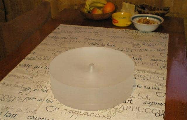

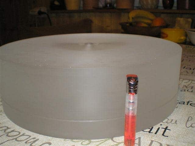

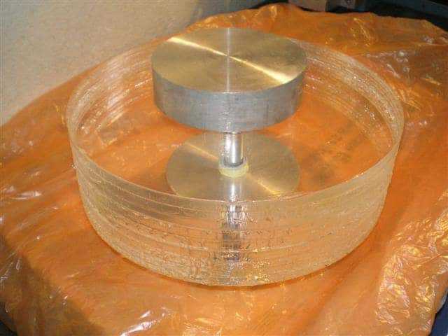

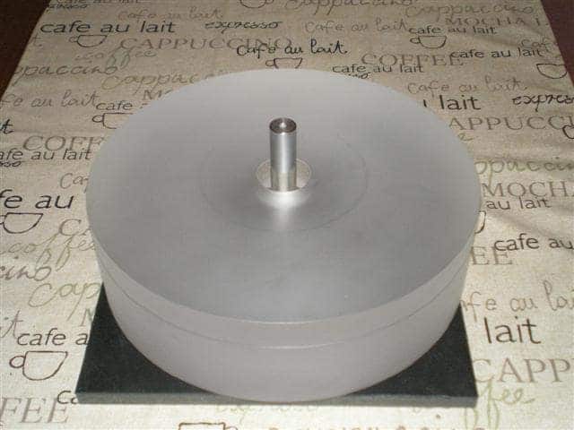

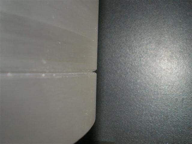

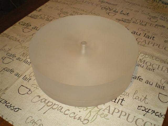

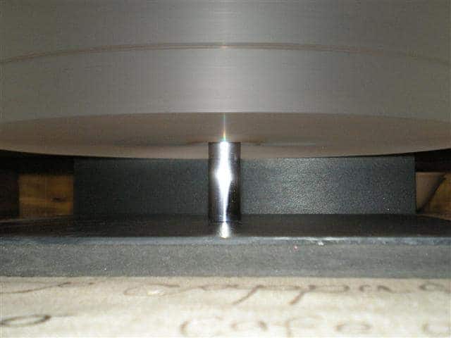

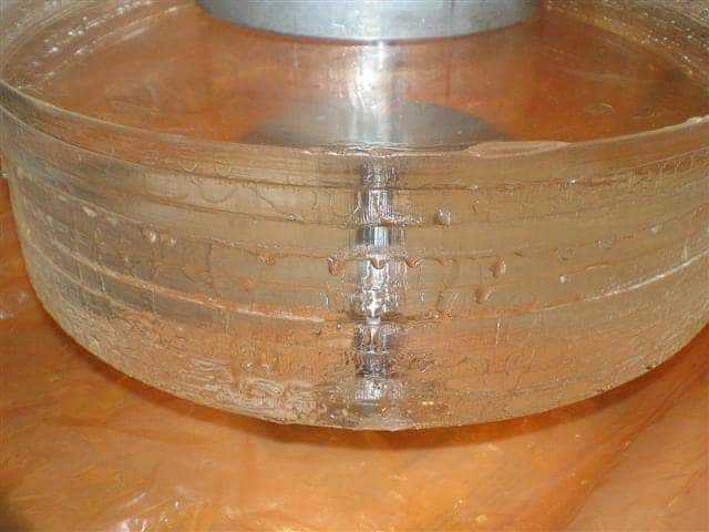

Napravljen je Plattenteller ili Platterrs ili kako bi mi rekli Tanjir ( gramofonski ), mada je u ovom slučaju bolje odgovarao naziv " vodenički kamen " .Dimenzije gotovog tanjira su : prečnik Ø300mm, debljina-visina 87mm, težina sa osovinom 7,525kg Potreban materijal : 1. Klirit debljine 10mm ; površina 1m²; težina pripremka 11.25kg.2. Lepak za klirit ~ 0.3kgIzrada:1. Klirit isečen u komade 320 x 320mm, 9 ploča2. Isečeni diskovi Ø310mm, 3kom. sa srednjim otvorom Ø40mm i 6kom sa srednjim otvorom Ø16mm, koliki je i prečnik gornjeg dela osovine.3. Pripremljen lepak za klirit, zatim diskovi medjusobno zalepljeni u jedinstven blok.4. Obrada na strugu na spoljnu meru Ø300, debljinu dok se ne dobije prva fino obradjena površina sa gornje i donje strane, usecanje kanala 0.5mm dubine 2mm a zatim i obrada kanala za naleganje remena 1.5 x 1.5mm.Dužan sam izvinjenje Steinu za foto-strip obrade na strugu. Jednostavno sam toliko uživao da sam potpuno zaboravio da fotografišem izradu.Okretanje tolikog komada ( Ø310mm) na strugu, jednako kao i na gramofonu, nosi u sebi nešto magično i ima moć da hipnotiše.Na stranu što sam strepeo da nešto ne krene naopako, jer je tanjir obradjen u sklopu sa osovinom.Kako bilo, uspelo je.Postavljam par slika tanjira u izradi, bez strugarske obrade, uz komentar da sam ja lično zadovoljan a vi kako hoćete.Svima želim lep ostatak dana.
Kako dobro izgleda. Jel to peskirano ili na neki drugi način dobijen mat finiš ??? Leonardo svaka čast na izradi... Ma u stvari svaka čast BRE :hammer: Her Štajn, verujem da će ovo biti vrlo interesantna sprava :siroma:
