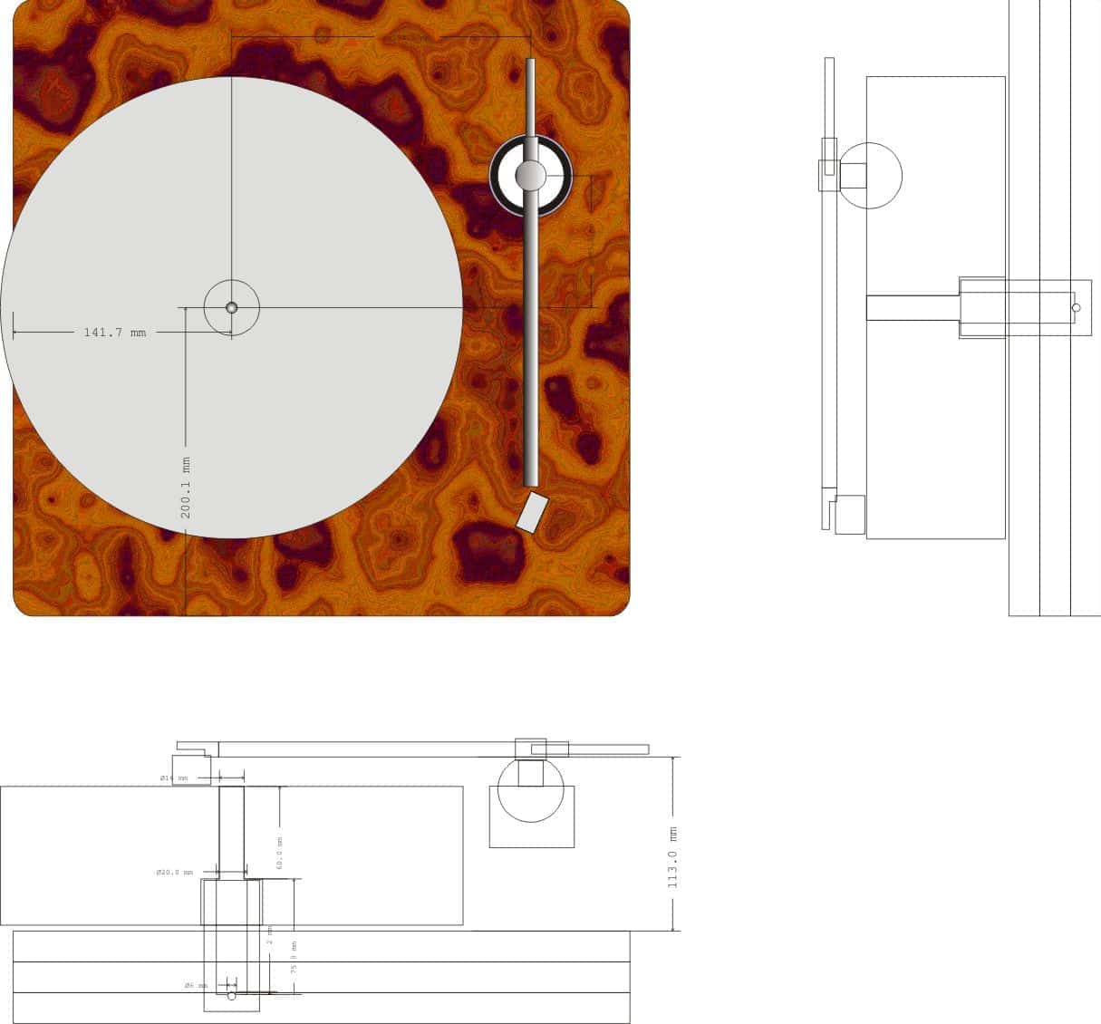

Ovo sam pokušao sinoć, ali nije išlo... Život u svetu skica...post-13-126036957853_thumb.jpgPretpostavljam da ću uspeti da rešim bazu veličine 400x400mm i neko postolje malo veće na kojem bi baza i motor stajali. Sledi crtanje motora i pokušaj da se izračuna veličina platforme...Osovina koliko znam, stigla, željno očekujemo foto-strip :hammer:
smo rekli da pravis bazu veliku za 2 rucke ?
Jedna od dve je šestarska a druga nije. Ako sam u pravu, na osnovu 400x400mm stanu obe. Verovatno ne u ovoj konstelaciji, ali za sada to i nije bitno. Pošto još ne znam koliko će zapravo da ode visina od baze jer ne znam kakav mat ide, svakako moram praviti neki komad nečega da podigne nivo ispod ručke. Taj komad potom može da se izradi u raznim varijetetima i postavi bilo gde na bazu. Veoma izvesno da tanjir u odnosu na bazu neće biti tamo gde je na sadašnjoj skici... Dok mi svi delovi ne budu na gomili, ništa nije definitivno. Ovo je samo jedna od niza opcija u igri... :hammer:
ma zvekni komad neceg tezeg (mislim od drveta tezeg) - ili Al ili ...... ma moze i gvozadj heheobrij ga glodalicom na dimenzije , a VTA je ionako lako
A da ja nemadem glodalicu... To se nisi ni zamislio... :hammer: Imadem bušilicu koja ume da malo gloda ali to nije za takve stvari nego više za uzdužne proreze, užljebljenje klinova na osovine i tako... Znaš, plitko i tanko...Što se visine tiče, prvenstveno ću da se baziram na mogućnost podešavanja visine ručice nekom izvedbom koja je implementirana na samoj ručici, odnosno, kod WTA, nosača ručice i kadice. Stub već ima urađene neke detalje koji omogućavaju podizanje ili spuštanje iz neke osnovne visine, ali prvo treba "nabosti" neku osnovnu poziciju i odatle samo malo gore ili dole da sve bude kako treba.Tangencijalna ručica će biti najsličnija konceptu koji radi Clearaudio, dakle, skoro pa ručica i nije ručica, tek-tek headshell, sistem za koturanje odmah iza i protivtegić. Sistemi sa vazdušnim pumpama, elektromotorima, senzorima i koješta komplikovano nije mi zanimljivo. Jedini, nazovi problem, ostaje sistem prinošenja i odvođenja nosača ručice do tangente i nazad. Razmišljao sam o izvedbi gde bih celu vođicu zvučnice podizao na bok kao rampu (zvučnica se uvek prvo mora vratiti do pred prvu brazdu) ali zbog sistema koji se svodi na jednu nit na kojoj se nosač zvučnice kreće, uvek postoji opasnost da skalamerija dođe u neželjeni položaj i ispadne iz pozicije pa sam to eliminisao kao rešenje. Druga verzija je šina po dubini, tačnije, dve šine pa bi ručicu, tj skalameriju trebalo povući prema napred za svirku i pogurati je nazad za stavljanje/skidanje ploče. Tu sam suočen sa problemom paralelnog klizanja kroz najmanje dve paralelne čaure što se može izvesti, ali nije ni malo jednostavno idealno tačno sa jednom do dve stote tolerancije izraditi čaure i postaviti ih savršeno paralelno, i kao treće rešenje, a mislim da će to biti to, neka vrsta šarke paralelno postavljena sa osi kretanja zvučnice, negde iza ploče, podizanje od napred ka nazad i gore, kao poklopac na standardnim gramofonima... Štaviše, bilo je ideja da se poklopac napravi i to kao nosač vođice ručice, ali nisam siguran koliko je to pametno i koliko šanse imam da to uradim baš kako treba...
