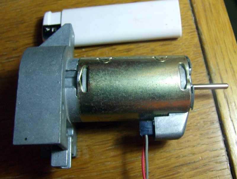

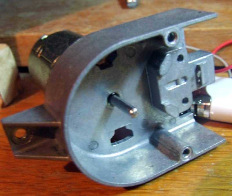

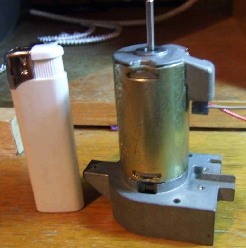

el' mi se cini ili nisi isao na "prosecanje" golfice , kao sto je uradjeno na jednoj iteraciji ?no , eve ti i obecane slike .Buhler (u sa dve tacke) duzina motora bez osovina i donjeg "dodatka" 55mmprecnik 30mmprecnik osovine 3mmkod gornje dekle konektor , cetkice i kuglager za osovinudole dodatak , sinter bronza cauraukupna duzina ( motor + dodatak) 75mmduzina osovine gore 19mm , dole 14mmsve mere uzete drvenim metrom :clap:PS. dodjes mi :( jerbo sam ti nauljio cauru :(

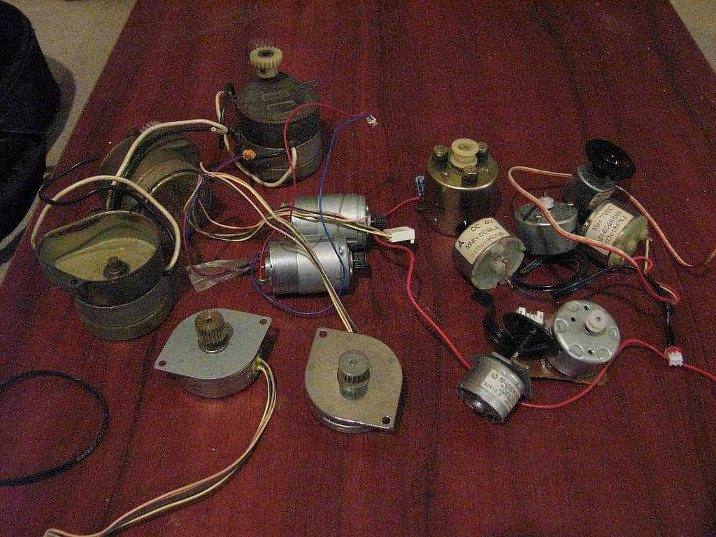

Dakle, zbog gradnje ozbiljnijeg gramofona, potreba za fabričkim gramofonom je prestala. Uostalom, imam dva fabrička komada. Jedan čak samo kao komade :clap: Ne Zenovu ponudu koja će mi izgleda rešiti pitanje motora u pogonskoj sekciji, odlučio sam da prikažem svoju skromnu kolekciju obrtnih elemenata iz koje će možda nekome nešto pomoći. Ili ne... Ima tri sinhrona AC motora, catch: 120VAC, ima reduktor sa kojim motor daje 60RPM, ne znam koliko daje na samoj osovini. Ima dva step-motora, oba FDK, u međuvremenu, postali deo Minebea korporacije. Minebea sajt, naravno, nema nikakve informacije o FDK motorima i sistem obeležavanja je drugačiji. Onda, ima dva komada DC motora iz skenera (Canon) prečnika 28 i dužine tela oko 38mm, i još šačica raznih DC motorčića koji mislim da nisu za neki teži tanjir...post-13-125900538882_thumb.jpg

glede vasih motora ...... sve je to boranija , sem ova dva sto sam kropovao ;
oni su ozbiljni kandidati za vrtilicu tanjira ...... mada nisu na nivou pominjanog

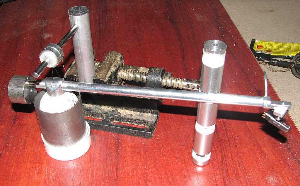

Kropovani motori, ako neko želi, mogu da promene vlasnika. Kao što rekoh, nekoć su bili deo Canon skenera i vukli stvari tamte vamte. Na žalost, nemam nikakve druge podatke o njima. Osim da je skener raskupusan zbog eratičnog ponašanja...Što se tiče gramofona, sada će se verovatno preći na fazu crtkanja baze i usklađivanja elemenata za koje se zna koliki su pa ćemo da formiramo vezivno tkivo...Ručica je još daleko od završavanja, ali se primiče nekom obliku koji počinje da liči na finalizovanu koncepciju...post-13-125900952133_thumb.jpg
