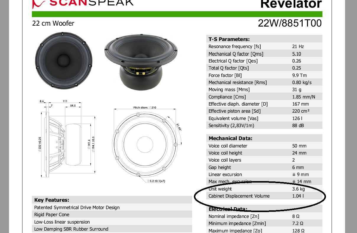

prophet Napisano Februar 17, 2021 #541 Napisano Februar 17, 2021 Ja bih poslusao Bokija i izmerio TS parametre. Potom simulacija. Probni kabinet. Tek potom merenja odziva itd.Posle filozofirajte o zvuku.[emoji16]
shonne Napisano Februar 17, 2021 Autor #542 Napisano Februar 17, 2021 22 minutes ago, prophet said: Ja bih poslusao Bokija i izmerio TS parametre. Potom simulacija. Probni kabinet. Tek potom merenja odziva itd. Posle filozofirajte o zvuku. a gde ti vidis da je sad problem, samo pricamo, otklanjamo nedoumice. Ja zavrsio sa basom, sad mid tviter sekcija za resiti. Inace za sve koji imaju SS 7 januara izbacio i podatke za volume drajvera koji je potreban za merenje tako sitnih parametra, revelator i illuminator serije
shonne Napisano Februar 17, 2021 Autor #543 Napisano Februar 17, 2021 24 minutes ago, Zen Mod said: o je, ako napise da je cuo promenu osiguraca na Sissy ili IP, ce ga babujem u ilegalu ima da ode dok radi promene i slusni testovi sa osiguracima. Ne verujem da ce smeti bilo sta napise na forum Mikorist je reagovao/la na ovo 1
prophet Napisano Februar 17, 2021 #545 Napisano Februar 17, 2021 16 minutes ago, shonne said: a gde ti vidis da je sad problem, samo pricamo, otklanjamo nedoumice. Ja zavrsio sa basom, sad mid tviter sekcija za resiti. Inace za sve koji imaju SS 7 januara izbacio i podatke za volume drajvera koji je potreban za merenje tako sitnih parametra, revelator i illuminator serije Cabinet displacement volume je zapremina koju drajver "oduzime" od zapremine kabineta kada se montira. Problem je u metodologiji. Postoje odstupanja drajvera od fabričkih merenja, treba to uvek prvo proveriti. Zatim ostalo kao što napisah.
shonne Napisano Februar 17, 2021 Autor #546 Napisano Februar 17, 2021 Just now, prophet said: Cabinet displacement volume je zapremina koju drajver "oduzime" od zapremine kabineta kada se montira. Problem je u metodologiji. Postoje odstupanja drajvera od fabričkih merenja, treba to uvek prvo proveriti. Zatim ostalo kao što napisah. da, u arta kada radis volume za t/s parametre, moras da ubacis "pravu" zapreminu, jer neces dobiti to sto zelis. da se ne zaboravi sta ss kaze, imajte uvek ovo na umu, sto ljudi, sto cudi... It is really important to understand that we are working with “small signal” parameters, which means that the excitation of the moving parts is so small that the mechanical properties can be considered to operate in their linear range. It is also important to realize that any small change of measurement method will result in different results. In fact, there are different ways of measuring these parameters in the market, and they are being used by different systems manufacturers to align or tune loudspeaker systems. So there is no one “correct” set of parameters, but several sets that could potentially be used and the key is to stick with one method and evaluate whether the resulting system response matches your simulation results. If you find an adequate match then that is what you should use. MERITE ljudi, MERITE

NIXIE Napisano Jul 6, 2021 #550 Napisano Jul 6, 2021 On 17.2.2021. at 15:49, shonne reče It is really important to understand that we are working with “small signal” parameters, which means that the excitation of the moving parts is so small that the mechanical properties can be considered to operate in their linear range. It is also important to realize that any small change of measurement method will result in different results. Novi driveri uvek malo odstupaju od fabričkih podataka. Kad bi ih sad izmerio razrađene sigurno bi bilo drugačije. Takođe na merenje utiče malo i da li je osa zvučnika postavljena horizontalno ili vertikalno, barem kad se koristi metod dodatne mase. Pošto neće da stoje vertikalno, u ovom slučaju važi se merenje u horizontalnom položaju. Evo mojih izmerenih vrednosti za Vifa NE225W08 i fabričkih. vifa_ne225w-08.pdf
