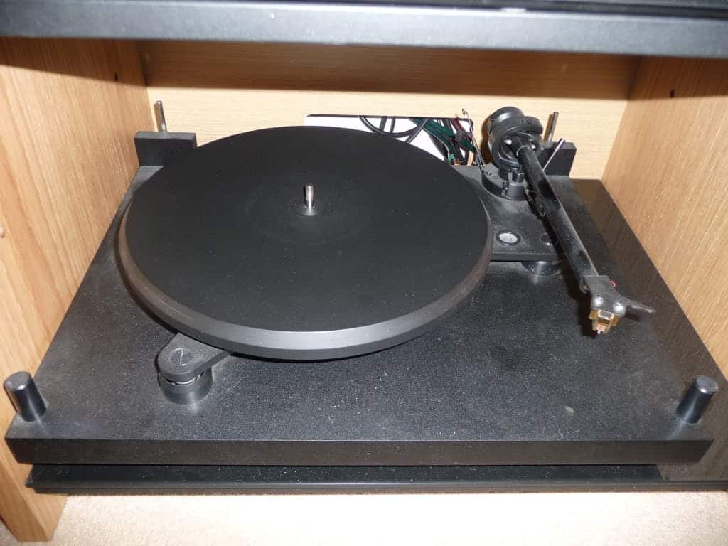

Тема се гаси, а мало је било конкретних ствари.Ево (за мене) озбиљног питања:Грамофон сам купио без икакве пробе, само онако "на око" и испало је добро. За мене је то један од лепших грамофона које сам видио, прави минимализам , а има све што треба.Имао сам доста грамофона, али никад врхунски модел. Даље од Техникса 1210 и Торенса 145 никад нисам ишао.Ради се о Проџектовом грамофону 6.9. Чини ми се да је база добра, неке ствари ми изгледају као Торенс. Ручка је бр. 9, алуминијум, са фиксним шелом, што ме нарочито јебе. За пробу сам ставио АТ95 главу, али је резултат доста лош.Мислим да сам добро подесио грамофон - нашао сам му место да нема брума и ставио мраморни блок испод.Нема ништа близу. Мотор се не чује, апсолутна тишина.Купио би бољу главу, али не знам шта би било најбоље. Не бих да бацам новце само да би видео шта му лежи, боље би ми легао готов "тип". Буџет за мм главу, тренутно, до 200 еврића.Као преамп користим прављено Пасово предпојачало (по мом мишљењу изузетна самоградња), са убаченим фоно преампом Крел, такође самоградња. Интересантно је што сам купио ово појачало слушајући грамофон, неки стари Пионир, са не знам којом главом. Звучало је феноменално, права магија.Знам да ово није нека ручка, али ово није ни неки екстра аудио систем. Ово је једноставно систем који мени савршено одговара, и за моје појмове изузетно свира, тј пева.Остатак система су Пасов Зен у дуал моно изведби (диј), Фостекс 166 у БЛ Хорнама и Транспарент каблови. По мом мишљењу, веома избалансиран систем за слушање музике.Савети добродошли. Хвала.post-606-0-97491100-1340804592_thumb.jpgСлика грамофона је са нета, али то је то. Ево и преампа:post-606-0-96077600-1340805024_thumb.jpgЕво кош једне сличице. По мојим информацијама, преамп је радио Бранко Ристић.post-606-0-73772900-1340805141_thumb.jpg

DružePotpuno si u pravuJa ti tu ne mogu mnogo pomoć sa savjetima oko grama jer ne poznajem taj modelMožda ima ko na forumu da ga ima pa da ti bude od koristina vinilegine imaš vjerovatno podatke oko ručke i kalkulator oko toga koja mu glava odgovarašto se glava tiče za 200 evrića možeš da kupiš odličnu MM glavu (za te pare bi ja kupio 3-5 glava :rofl:)Naravno neki poželjni izbor bi ti bio Ortogon 2m serija, at 120 ili 440 ili još jače (MC) Grado prestiž serija, Shure, Goldring ...........Bitno je da glavu prije kupovine probaš na svom gramafonu ako možeš a ne kao ja što kupim glavu na osnovu recenzija pa šta mi bog daMada do sad nisam nešto radikalno kiksaoat95 valja imat u svakoj varijati i za lošije očuvane ploče a i korektno svira za te parepreamp sa RIAA mi djeluje korektno urađen bar što se tiče mehaničke urednosti unutrašnjostia izbor glave ti zavisi i od toga kao će da se sklopi sa postojećom RIAAPozz

Ревокс,ја сам и питао желећи неки сигурица тип, али нема везе. Скупа ми је зајебанција да купујем нове и пробавам, а половне су баш добро раубоване. Могућност да прво пробам - не постоји. Значи, на џокера. Како сам матор, нешто ми се више џокер и не потеже. Сад ми стигао ценовник Ортофона из Кората. Цене су им ниже за цца 20-ак процената у односу на Немачку, Британију и Америку. Тако да сам се лако одлучио - узећу Ортофон 2М ред за 75 евра. Полован (истина бољи) Годринг би ме коштао од 110 до 130 евра. Овако ново и још ми остане 120 кека. Мало ли је у данашње време?У сваком случају, хвала за добронамеран савет.

Можда си требао отворити нову тему. Да покушам да ти ја дам неки правац размишљања.Pro-Ject 6.9 је суспендован грамофон - т.ј. грамофон са суб-шасијом. Не сугерирам да то ниси знао, него би само да потсетим да је код суспендованих грамофона веома важно да се подеси суб-шасија пре него се подесује ишта друго, као ручка или звучница. Такозвани "chassis bounce", или "пливање шасије".Линк до упутства за Pro-Ject 6.9Овај документ има инструкције за тачно подешавање суб-шасије.Након правилно подесене суб-шасије, подешавање ручице и њењих параметара.Линк до упутства за Pro-Ject 9 ручицеКако је ручица половна, веома је важно проверити стање лежаја. То се да урадити помоћу специјалног алата који се да набавити код Pro-Ject дилера.Линк до алата за подешавање лежаја код Pro-Ject ручицаНакон свега тога, подешавање звучнице. Добар протрактор је кључан.Линк до програма који генерира arc протрактореПрограма штампа веома солидан arc протрактор који омогућује лаку монтажу звучнице. Свакако, добра тест плоча злата вреди овде.
ја сам и питао желећи неки сигурица тип, али нема везе.Могућност да прво пробам - не постоји.Тако да сам се лако одлучио - узећу Ортофон 2М ред за 75 евра.
Ево ти сигурица тип.Grado звучнице се не слажу са тим Pro-Ject серијама. Проблем је могућност појаве брума због интеракције калема звучнице и неоклопљених Pro-Ject мотора.Ја сам пробао све 2M звучнице, и како идеш од Red-а према Black-у, разлика у цени се веома јасно чује. Свакако, за цени Black-а се може купити веома солидан LOMC.Ortofon 2M Red је одличан, 2M Blue је пуно бољи. Колико се сећам, 2M Blue се да набавити за мање од 200Е.

Sigurne kupovine nema dok sam ne čuješ glavu - u istom si problemu kao i ja što se tiče probe glaveImao sam sreću da sam mogao da isprobam ortofon 2m Red i AT120ENa mojoj ručki i sa mojim phono bolje radi AT što ne znači da je bolja ili da kod tebe ne bi bilo obratno
................................Ево ти сигурица тип.Grado звучнице се не слажу са тим Pro-Ject серијама. Проблем је могућност појаве брума због интеракције калема звучнице и неоклопљених Pro-Ject мотора.Ја сам пробао све 2M звучнице, и како идеш од Red-а према Black-у, разлика у цени се веома јасно чује. Свакако, за цени Black-а се може купити веома солидан LOMC.Ortofon 2M Red је одличан, 2M Blue је пуно бољи. Колико се сећам, 2M Blue се да набавити за мање од 200Е.
eto vidiš dva različita iskustva sa istom glavom
Хвала и теби инСидес, баш си се потрудио.Мислим да сам коректно поставио грам, користио сам упутства са оног фифи форума (грамофонџијска свешчица). Све по реду.Истина нисам правио протрактор, али хоћу, чим донесем ортофон 2м.Све ћу поново да урадим, па јављам утиске.
