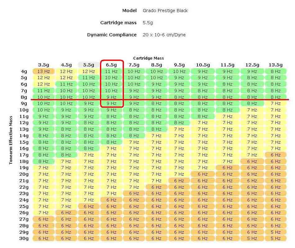

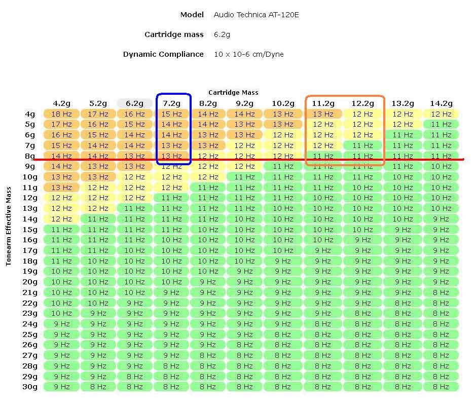

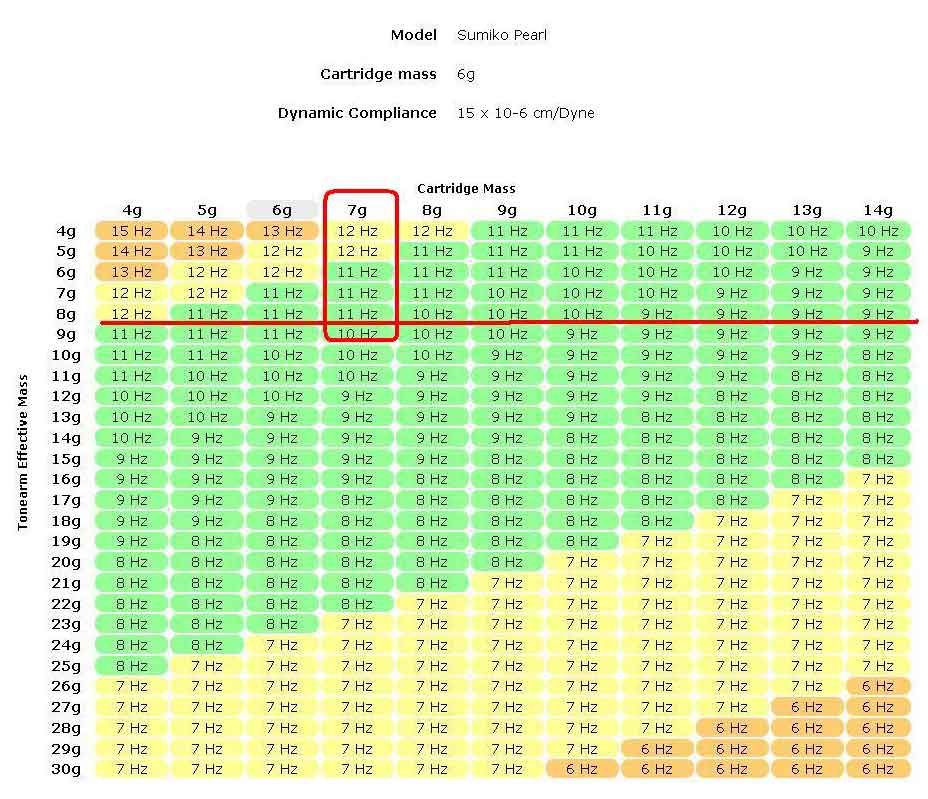

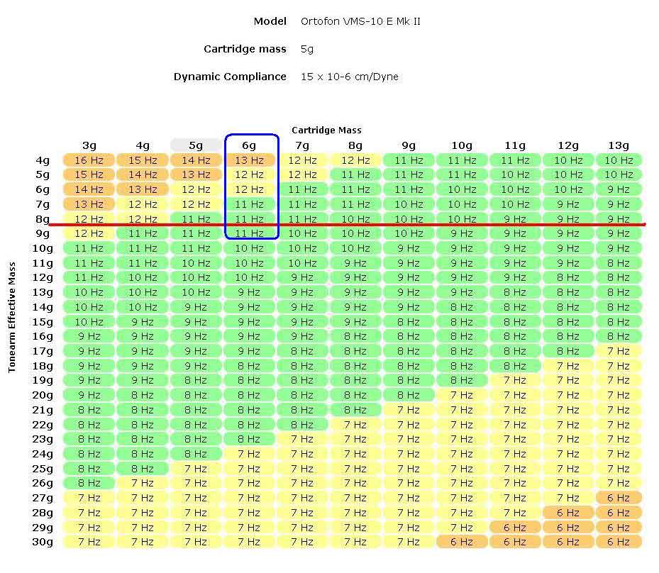

nešto vrtim po vinilengin i po njihovom klkulatoru ispada da se ortofon vms10mk2post-38-0-20718200-1343225243_thumb.jpgi sumiko pearlpost-38-0-62231700-1343225248_thumb.jpgkako tako uklapaju sa thorens ručkom tp16 ako im se na težinu doda gram ili dva šarafčićano mi je problem sa at120e za nju bi trebalo otežat ručku za nekih 5-6 gramae sad pitanje je dl mijenjati cevku ili nabacivat olovo da bi postigao težinu koju treba imatza at120 e ispada i više od 6 gramapost-38-0-22367200-1343225484_thumb.jpgat 95 je totalno nekompatibilna sa ovom ručkomevo at 95post-38-0-00482500-1343225597_thumb.jpgjedino što pravo leži na ručku je grado blackpost-38-0-12184000-1343225766_thumb.jpg

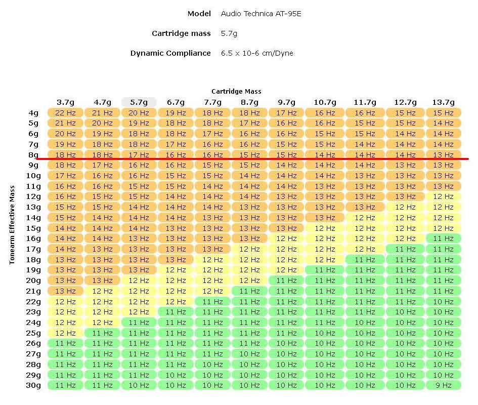

Kalkulator sa VE neupotrebljiv je za zvučnice čija komplijansa nije deklarisana na 10Hz.
AT (kao i Denon) deklariše komplijansu na 100Hz.
Zato u bazi zvučnica na VE, ispod specifikacija zvučnice stoji napomena:
*AT publishes their dynamic compliance specifications relative to 100Hz . The actual compliance at 10Hz will be higher.
Pogledaj za AT95 (isto kod AT120, Denona 103, itd...): http://www.vinylengi...tes=&prlo==
Tačno druže, vidio sam to
podatke na 10khz za ove zvučnice nema
i što je činjet?
čitam da ipak za at glave bolje leži teža ručka
kolko teža od 8 gr zna li ko?

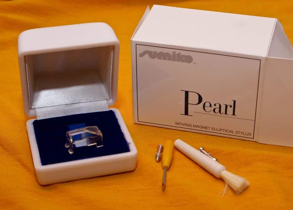

inače stigla sumico pearl
na prvo slušanje čini mi se ok
kad sve glave montiram kako treba napraviću neki uporedni test i napisat moje viđenje tih glava (onako kao se to čuje kod mene na opremi koju imam)

Komplijansu koja te zanima naći ćeš uz pomoć test ploče. Kada je tako odrediš VE kalkulator ti više neće biti potreban :)Pitanje, bitnije od matematičke računice, je kako se konkretna zvučnica ponaša na toj ruci i kako svira?Da li ista zvučnica može da zvuči bolje ako joj obezbediš 'optimalne' uslove (u ovom slučaju joj obezbediš masu ruke koja joj više odgovara)? - Verovatno.Koliko je to bolje? - Ne znam dok ne proverim.
Ras družetest ploču PGPRTS imam neđe no je moram potražit. Ako ti nije muka da mi linkuješ neki domaći sajt kako se određuje komplijansa sa test pločomŠta rećikad prođu ove nesnosne vrućine malo ću da se igram sa glavama - prvo oko podrešavanja a onda usporedbasa thorensovom ručkom je to relativno lako ima onaj šablon za podešavanje glaveili je navika (pošto je kod mene odavno) ili je to što je vms10mk2 na ručki tp62 u tvrdoj vezi dirktno na cevku bez headshela ili što je sama glava tolko dobra al mi se čini da zvuči najbolje, bar za sad.e sad at120 ima dosta svjetiji ton, ne tolko da je naporno za slušati na duže, ima najviše detalja vadi iz brazde i ono što vms10 ne vidi u principu sam zadovoljan sa njom pokušaću malo sa VTA da vidim da je malo potamnim ili da dobijem zeru basa višeat95 da ne komentarišemo bez da kažemo da je za te pare valja imatsumiko pearlsinoć sam je stavio na ručku tp63 sa VDH ožičenjemprvi utisak toplo zvuči, manje detalja od at120 možda čak i od vms ali vrlo prijatnija za slušanje.sa njom kad ufatim vremena treba da poradim oko podešavanjačini mi se da se malo poigram sa VTA da bi dala još višepozz
Ne znam detalje za tu PGP ploču, ali nađi traku na njoj koja ti određuje rezonatnu frekvenciju sistema glava-ruka.Tako izmerenu frekvenciju ubaci nazad u onu formulu sa VE i dobićeš komplijansu tvoje AT zvučnice, onako kako je većina drugih proizvođača izražava.Pročitaj i diskusiju na sličnu temu ovde: http://www.hi-files....300#entry373169
Nova Sumiko ?Ako je, a i da nije, nego stajala negde ..... daj joj sansu nekih 30-40 h, pa da onda opet cujemo od tebe utiske. :wink2:Pusti je da se "otvori", "rasvira". :guitarplayer:
Nova naravno, polovne nikad ne kupujemImam sreću i privilegiju da mi drugar drži HIFI radnju tako da glave kupujem nove po nabavnoj cijeni.Ovu je specialno naručio za mene. Znam da ga smaram sa mojim željama al mora da me trpi. Cijena prava sitnica - 60e :wink2:Čitao sam da joj treba malo vremena da legne, tako da ću javit utiske a i treba da je podesim,

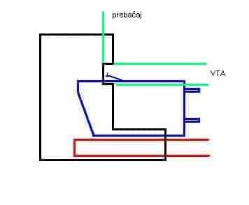

Fala na link, potrudiću se oko ovogaNešto mi ovo sa klipa ne liči na signal od 10khz prije da je 1khzznači mjeri se signal od 10khz monoThorens ručka ima jednu dobru stvar a to je da ima šablon za montiranje glave.Tako da sa njim podesiš prebačaj i VTA vrlo brzo. Za azimut imaš ogledalce.post-38-0-38713500-1343376381_thumb.jpgOsnovno je da je ručka paralelna sa tanjirom odnosno sa matom koji je na njemu,Naravno to je podešeno fabrički što je kod mene slučaj.Kome nije valja poraditi na tome.Onda ostaje da se igraš sa tih par milimetara VTA, gore - dolje, podmećući podloške koje dobiješ sa gramom.Upravo to me čeka za svaku od ovih glava.
