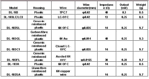

revox Napisano Decembar 8, 2013 Autor Share #245 Napisano Decembar 8, 2013 evo malo podataka za Denon DL-103 Link to comment Podeli na ovim sajtovima More sharing options...
ninja Napisano Decembar 9, 2013 Share #246 Napisano Decembar 9, 2013 evo malo podataka za Denon DL-103 DENON.jpg Evo jos http://www.analogue-classics.com/html/denon_dl_103.html Link to comment Podeli na ovim sajtovima More sharing options...

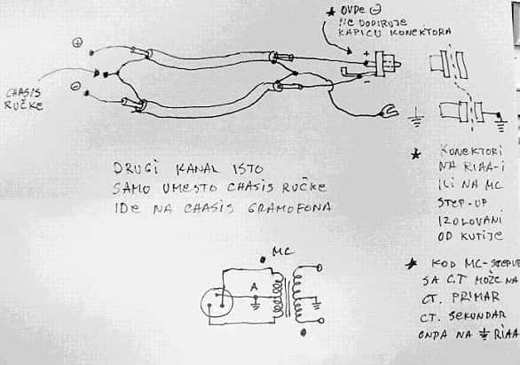

ZZZ Napisano Januar 6, 2014 Share #257 Napisano Januar 6, 2014 revox mnogo ti je kapacitivan taj kabl. to je verovatno oklopljeni kabl. 100pF je mnogo tu. iato tako sigurno je chasis ground samog gramofona povezan na masu trebalo bi razdvojiti chasses gramogona i masu rucke. mozes koristiti dupli oklopljeni kabl za svaki kanal kosuljicae samo na jednom kraju spojene sa gnd rucke... . drugo, verovatno su i otpornici u kolu anode veci. I najverovatnije ti je malo vece pojacanje uredjaja. smanjenjem otpornika smanjice se i pojacanje svakog stepena a samim tim i dinamicke kapacitivnosti svakog stepena pa i ukupne. u tim shemama je Rload za ecc83 oko 150-220K najverovatnije a za ecc81 oko 80-120K Bez ikakvih izmena vrednosti se mogu smanjiti na za ecc83 oko 82-91K a za ecc81 47-68K sa tim sto bi trebalo prekontrolisati vrsni napon spreznih kondenzatora za svaki slucaj. . nema sta drugo da bude. I nikakve kondenzatore paralelno ulaznom otporu Link to comment Podeli na ovim sajtovima More sharing options...

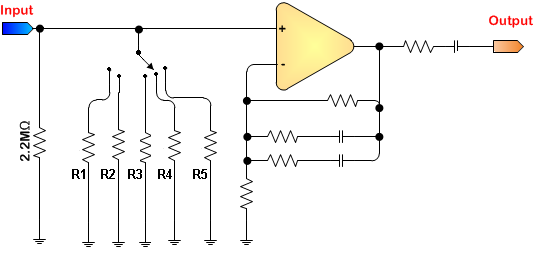

revox Napisano Januar 6, 2014 Autor Share #261 Napisano Januar 6, 2014 Planiram ovako da napravim svičer sa 5 pozicija radio bih ga sa ovim svičerom Tu je sa ovih 2,2mohma zaštićena glava od crkavanja kolko ja ovo kontam If you implement a switching design that opens the possibility for having no resistor in circuit, then you can have problems if you connect your turntable to the phono preamp and power it on. In this scenario, DC path issues can potentially damage your cartridge. The way to handle this Install a large-value resistor in circuit so that DC path issues are handled regardless of configuration. For example, a 2.2 Mohm resistor will protect the input while it’s high value allows it to play well within a multiple resistor switching arrangement. The diagram below shows this type of installation: To je sa ovog sajta http://www.beavishifi.com/articles/Cartidge-Loading/ oni preporučuju kao neki reper sljedeće vrijdnosti otpora R1-150 R2-82 R3-47 R4-30 R5-12 E sad tu imam druga varijanta ako koristim koristim kalkulator sa ovog sajta http://www.hagtech.com/loading.html onda ispadaju sasvim drugačije vrijednosti otpora jer ide valjda tačno prilagođenje svakoj gram glavi. To ispada ovako [*] R1 za VMS10 ako računam samo kapacitivnost glave 38,7 a ako dodam i kabla 34,5 [*]R2 za AT120 ako računam samo kapacitivnost glave 41,8 a ako dodam i kabla 31,6 [*]R3 za AT95 ako računam samo kapacitivnost glave 44,7 a ako dodam i kabla 36,5 [*]R4 za sumico ako računam samo kapacitivnost glave 48,2 a ako dodam i kabla 40,7 [*]R5 za green ako računam samo kapacitivnost glave ____ a ako dodam i kabla 21,2 Pitanje je da li računati kapacitivnost glave i kabla ili samo glave Logično mi je da se računa i kabal ali bolje pitati Ako je ovo dobro odnosno tačno onda očigledno ostaje da se malo eksperimentiše sa vrijednošću otpora za grado green E sad koju od ove dvije varijante ili neku treću? Link to comment Podeli na ovim sajtovima More sharing options...

ZZZ Napisano Januar 7, 2014 Share #263 Napisano Januar 7, 2014 probaću to imaš PM oko ovih radikalnih zahvata aj ti meni lingvista reci kako to ti misliš da treba da piše kad ovo ne valja a možda može kao nekad da se skutijaju dva svičeRa možda ovako a možda može kao nekad da se skutijaju dva svičeVa manje od 100pf po metru ne mogu da nađem naletio na nekom od domaćih foruma na ovo masa rucke.JPG pa planirao da probam ako misliš na to Tako sam ja povezao na EMT-u i to mi radi. Glava Benc Micro gold. Originalni preamp koji je u njemu. (Sa tim sto mislim da su oni spojili fizicki masu rucke i chasses gramofona. pa moram ubaciti neku podlosku da to izolujem) Tako dje tako sam povezao i jedan Thorens. Glava Denon mc high output. Ali on je imao SME rucku koja je izolovana i imala je izvod za masu rucke... i to je odmah radilo sve sa manje sumai boljom separacijom kanala. Tako reci nema ni suma ni bruma kada je pot na maximumu. sa thorensom je isprobana i riaa koja je na ulazu isto imala ecc83. . Jos jedna stvar: Pre par meseci napravim kao neke interkonekt kablove. Ajd kao da izmerim kapacitivnost. i bude oko 100-120pF. sto mi je bilo cudno? onda uzmem i isecem kablove. oba spojena rca konektora. Izmerim kabl i konektore. I utvrdim neverovatnu stvar. Sam fizicki spoj na rca muskom kablu, tamo gde se steze kabl da bi cvrsto stajao, unosi najvise kapacitivnosti. Izmerim i isti konektor "prazan" bez stegnutog dela kabla od oko 2-3cm. mnogo manja kapacitivnost. Na tom spoju je bilo oko 30-40pF i to na samo jednom kraju. . Posle toga seam izolovao bolje zice samo u delu oko tog spoja, tako da i dalje mogu da se zajedno tu stegnu i izmerio mnogo manju kapacitivnost tog fizickog spoja... . Napravio ponovo kabl i izmerio na celom kablu manju kapacitivnost. pri tome korišceni isti C metar, isti konektori i isti kablovi... . Zakljucak: fizicki spoj koji drzi kabl u konektoru najvise unosi capacitivnosti, i to X 2. I ne samo to jer tako rasporedjena capacitivnost na krajevima tvori vec neki konkretni filter i reaktivno kolo. . To su neka moja direktna iskustva... . Proizvodjaci daju kapacitivnost kbla po metru, a tu je potrebno dodati X 2 i kapacitivnost spoje i C samog rca konektora, onda kapacitivnost veze sa zenskim rca, i samu kapacitivnost zenskog rca. kapacitivnosti konektora i njihove fizicke veze nisu velike, ali kapacitivnost fizickog spoja, ; tamo gde se kabl steže; moze biti velika cak ta dva mesta mogu imati vecu kapacitivnost nego sam kabl... Link to comment Podeli na ovim sajtovima More sharing options...
