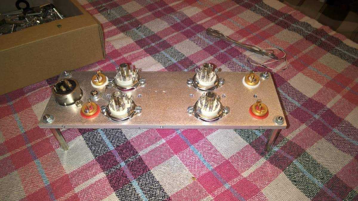

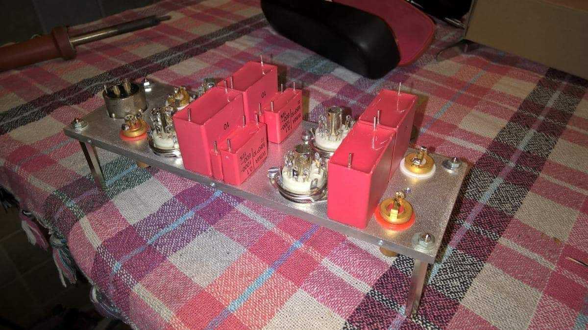

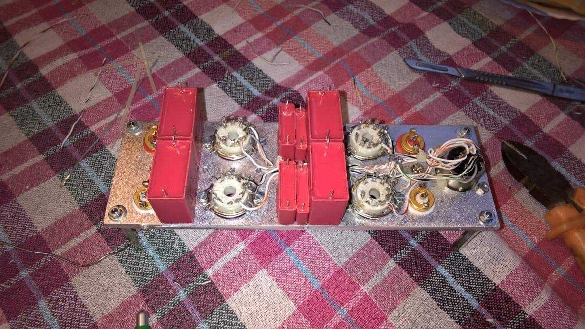

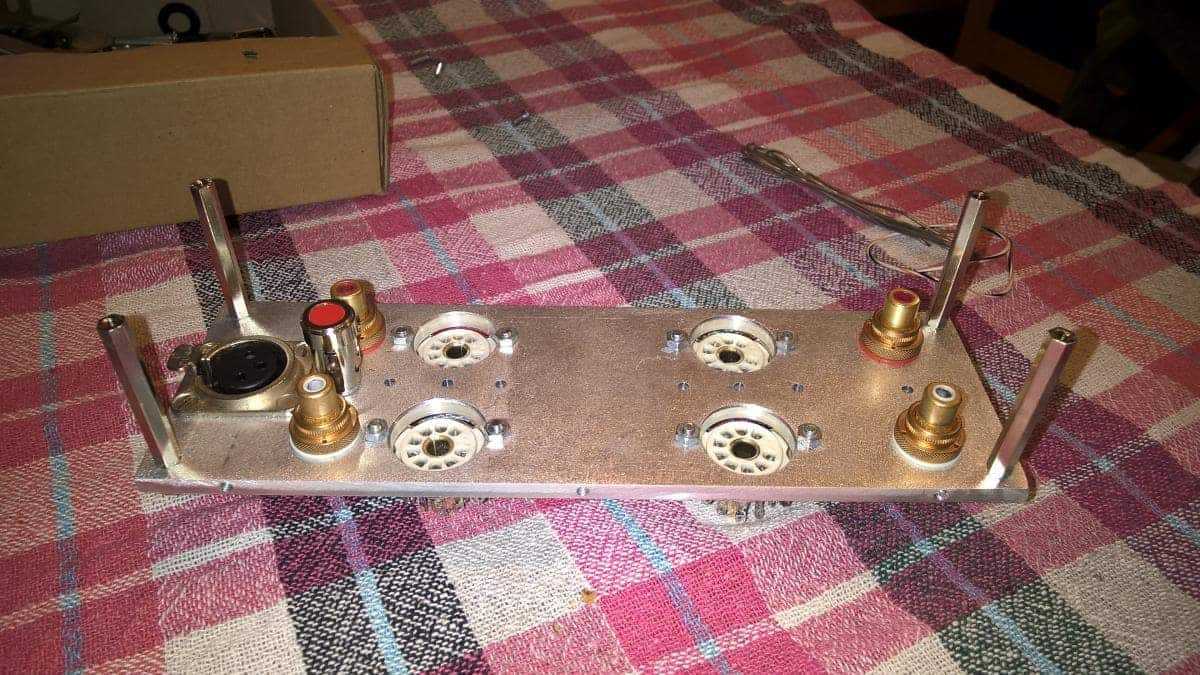

Zflazar Napisano Januar 6, 2016 #67 Napisano Januar 6, 2016 Gotove gornja i donjanja stranica! Nesic, Woland and Fukushima je reagovao/la na ovo 3

чика-Брка Napisano Januar 6, 2016 #75 Napisano Januar 6, 2016 ...WP_20160106_22_17_40_Pro.jpgWP_20160106_22_17_22_Pro.jpgWP_20160106_22_49_14_Pro.jpg lepo, lepo. meni je trenutno riaa sa smrdibubom. nije svetleca. nosim se mislju da uradim hibrid. i naravno m.m./m.c. opciju.

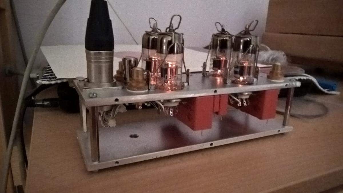

Zflazar Napisano Januar 7, 2016 #78 Napisano Januar 7, 2016 Vezano grejanje na pinove 4i 5, doveden visoki napon na pin 6 koji nije u funkciji na pentodi pa će se ovako koristiti kao distributer visokog napona.
Zflazar Napisano Januar 7, 2016 #79 Napisano Januar 7, 2016 Samo za Sax-a: v i d i kako svetli! ...proba kola i kontakta grejanja cevi Woland je reagovao/la na ovo 1
ZZZ Napisano Januar 7, 2016 #80 Napisano Januar 7, 2016 Odlicno izgleda, robusno i kompaktno - a nije glomazno
Zflazar Napisano Januar 7, 2016 #82 Napisano Januar 7, 2016 svekli vaistinu! pitanje za znalce: načitao svašta akonto problema sa parazitnim oscilacijama na ovoj cefki. Pre nego što zajebem stvar, da li postoji neko vaše konkretno iskustvo o vrednostima grid stopera na G1 i G2, neki preporučuju i plate (anodni) stoper? vrednosti po belosvetskom internetu idu od 100R-1k. Neki spominju i turenje feritnih prstenčića na noge od podnožja/što bliže nožicama, meni je to preblizu mestima gde se svašta može kratkospojiti sa feritom, pa ako može, hajd da se držimo otpornika. Zatim: otpornici: neki preporučuju ugljene, neki ne kažu ništa. Da li je i to sr*nj* poput orijentacije štrafti na otporniku?
Zen Mod Napisano Januar 7, 2016 #83 Napisano Januar 7, 2016 moze ugljeni ,. moze MF , sranje isto kao sa straftama turi 1K na resetku (G1), na sve ostale lektrode turi ferit perle , jer ako visokotranskonduktantna cevka krene da osciluje , pojebaces gledanje farme u krugu od 100m sto je sigurno , sigurno , rece stara grofica i natace onu gumicu na sveću ....... edit: feritne perle nisu provodne , pa moz' da naslanjas i kilovolt na njih , nije bitno zerowaf je reagovao/la na ovo 1
