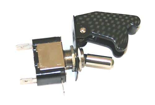

Razmotricemo na sastanku odeljenske zajednice.... :wink2:Nego sam nesto razmisljao i pade mi napamet da uradim varijantu sa sigurnosnim prekidacem kao kod aviona. Pa da se prekidac nalazi izmednju dva celicna stitnika, a jos i svetli....ili mozda dva komada na prednjoj ploci posto su dual mono pa da se svaki monoblok pali posebno... :whistle2::drinks:
