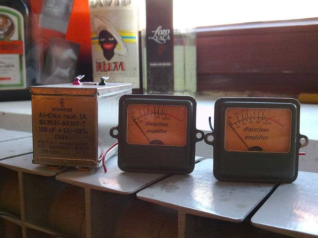

Beli_Ninja Napisano Mart 15, 2012 Share #74 Napisano Mart 15, 2012 Ovo sam ja zbuckao samo jos da ga uguram. Link to comment Podeli na ovim sajtovima More sharing options...
ManicP Napisano Mart 15, 2012 Share #75 Napisano Mart 15, 2012 Ovo sam ja zbuckao samo jos da ga uguram.Kako misliš to da uguraš u te flaše meni nije jasno... Link to comment Podeli na ovim sajtovima More sharing options...

Beli_Ninja Napisano Mart 15, 2012 Share #78 Napisano Mart 15, 2012 Kako misliš to da uguraš u te flaše meni nije jasno... Da si ti meni ziv i zdrav, ta lozovaca je u stvari moja domaca loza (u toj flasi trenutno je tura od prosle godine, u fazi sa slike je bila od pre dve god), rum se gustirao uz caj od nane i kamilice, a jeger je izuven uz dodatak uzoa od strane moje lepse polovine (dve tri casice) Girl of White Ninja, mene i mog cimera kada sam polozio automatsko upravljanje (najjebeniji ispit na mom faxu)........ Uf kad se setim kakva je to noc bila, u stvari jegera se bas i ne secam (on je prvi pao u prvoj rundi) ali secam se da nam je bilo interesantno da stavljamo led u uzo, a on mucenik pobeli od muke........... I sta se ti sad sekiras, pa ne moze nista da korodira, alkohol je to Link to comment Podeli na ovim sajtovima More sharing options...
