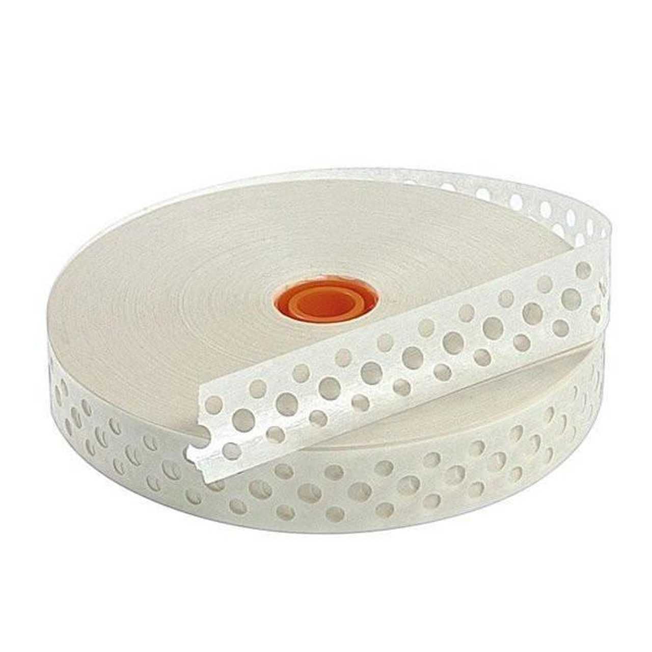

grone Napisano Septembar 22, 2023 Share #113 Napisano Septembar 22, 2023 Inace za sastavljenje ako se ne uradi sa industrijskim masinama bolje je koristiti "Craft perforated veneer tape" To ostaje ispod ili unutra, ako se koristi obicna papir traka ostavlja lepak u furnir nakon temperature i dosta je zajebano smiglati, I jos nesto bolje je koristiti D3 lepak za bilo sta kad je drvo u pitanju nego D1. zerowaf and LightMatic je reagovao/la na ovo 2 Link to comment Podeli na ovim sajtovima More sharing options...

zerowaf Napisano Septembar 23, 2023 Share #118 Napisano Septembar 23, 2023 pre 8 časa, grone reče Inace za sastavljenje ako se ne uradi sa industrijskim masinama bolje je koristiti "Craft perforated veneer tape" To ostaje ispod ili unutra, ako se koristi obicna papir traka ostavlja lepak u furnir nakon temperature i dosta je zajebano smiglati, I jos nesto bolje je koristiti D3 lepak za bilo sta kad je drvo u pitanju nego D1. Nikakav problem sa skidanjem krep trake nisam imao, a nije teško ni izbrusiti. Furnir je grub i brušenje sa 100 ga isto zagladi. Ljepilo iz trake se nije uvuklo u drvo, ali vjerujem da bi kad bih ga ostavio nekoliko dana. Znao sam sa trakama spojiti za testiranje dva komada i ostaviti do prekosutra i ljepilo iz krep trake isto nije ušlo u drvo. Ako nešto nisam propustio, D3 je brzovežuće i vodootporno ljepilo? Namjerno sam izbjegavao brzovežuća ljepila zato da si dam dovoljno vremena za korekcije. U vrijeme kupovine nisam još znao kako ću furnirati. E da, ako se netko pita koliko ljepila je otišlo za Midi Kompenzatore - nešto preko 4 kg. Većina je potrošena na spajanje po dvije 18 mm ploče u jednu od 36 mm. Također još jedna zanimljivost - na početku sam nerazrijeđeno ljepilo vukao špahtlom jer se nije dalo rolati sa valjkom, a kad sam počeo razređivati ljepilo sam ga valjao s valjkom. Više ljepila po spoju sam trošio kad sam koristio blago razređeno ljepilo! Tako da ne računate da ćete nešto uštedjeti ako ga razrijedite. Valjda se više upije u površinu, pa na koncu bude više ljepila u strukturi drveta, a kad voda ispari, postaje svejedno. LightMatic je reagovao/la na ovo 1 Link to comment Podeli na ovim sajtovima More sharing options...
