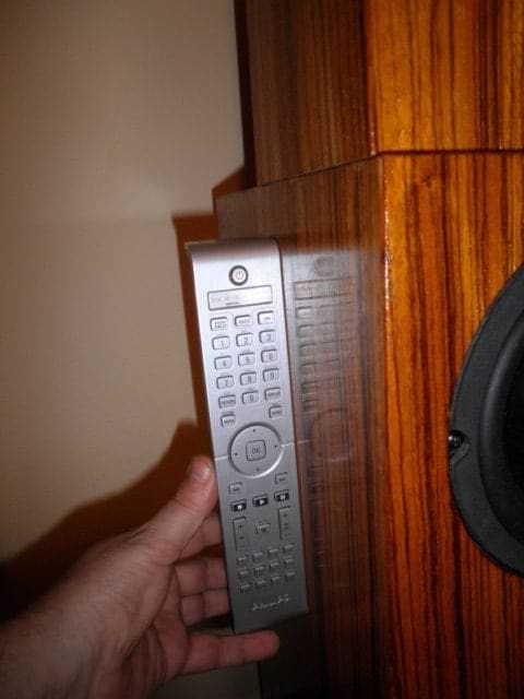

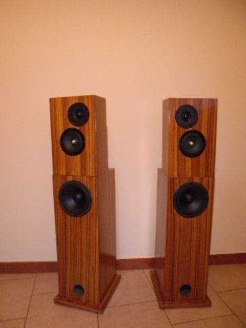

Rade Napisano Avgust 29, 2011 Autor Share #42 Napisano Avgust 29, 2011 Dakle , krivine se mogu raditi ali ako nemaju veliki radijus ......vlakna pucaju kod malih radijusa rađenih u kućnim uslovima . Sastavljanje furnira se radi sa papirnom trakom koju inače svi koriste .....navlaži se i zalepi na furnir , otporno na temperaturu i iznad svega izuzetno tanak papir tako da pod presom ne ostavlja tragove . Furnir sam nabavio u Trevisu / Italy / pre 5-6 godina a ima ga i u Novoj Pazovi .....osim furnira ima i daske . Na jednoj sličici se nalazi filipsov daljinac , a nadrugoj kutije sa montiranim zvučnjacima Link to comment Podeli na ovim sajtovima More sharing options...
