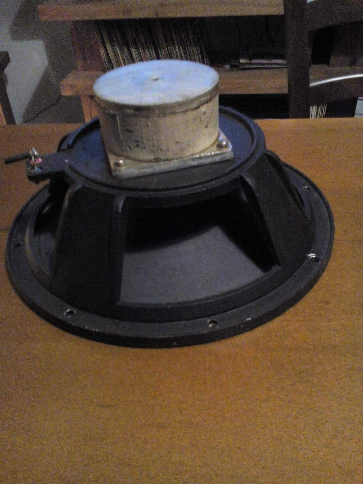

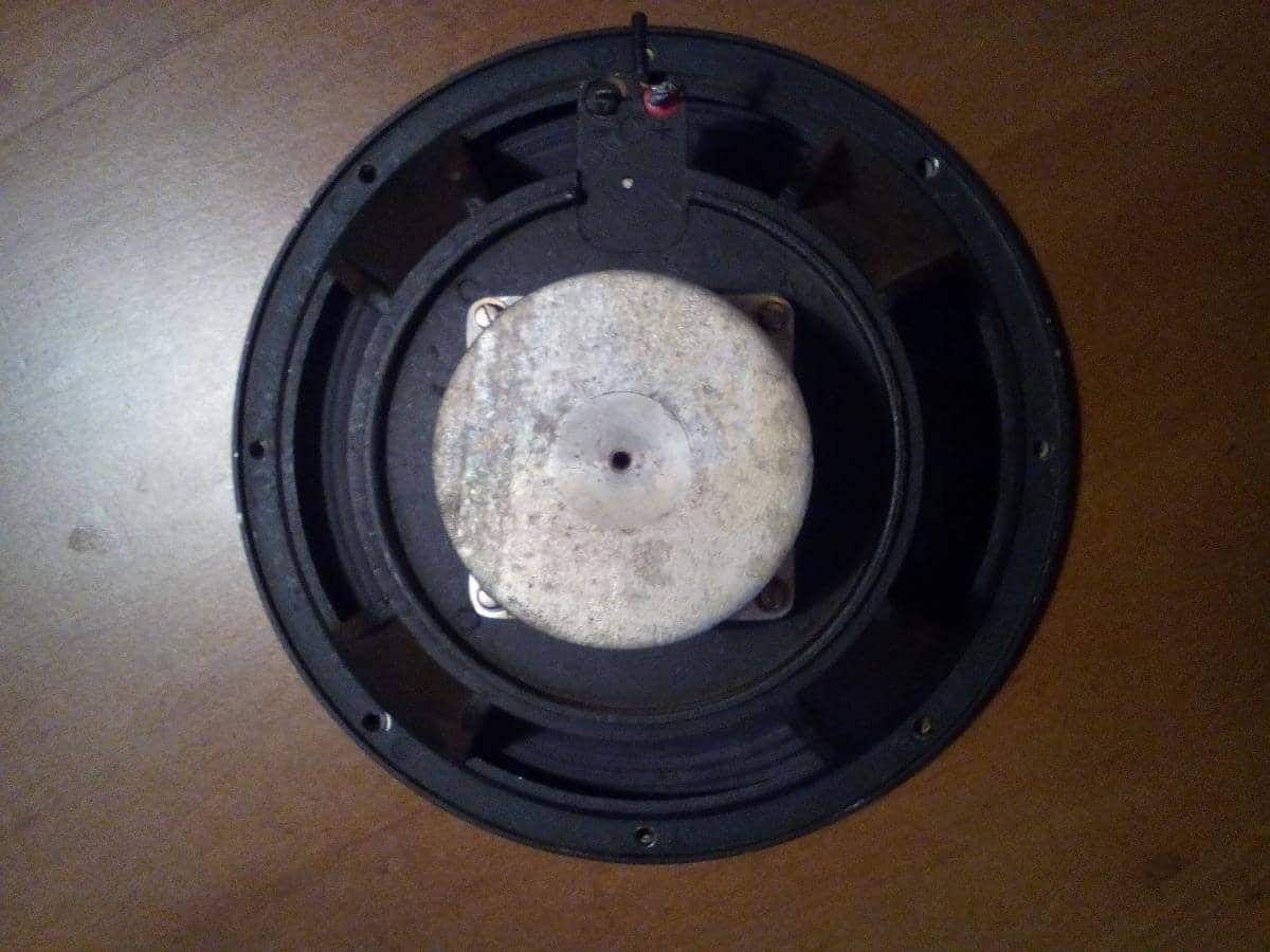

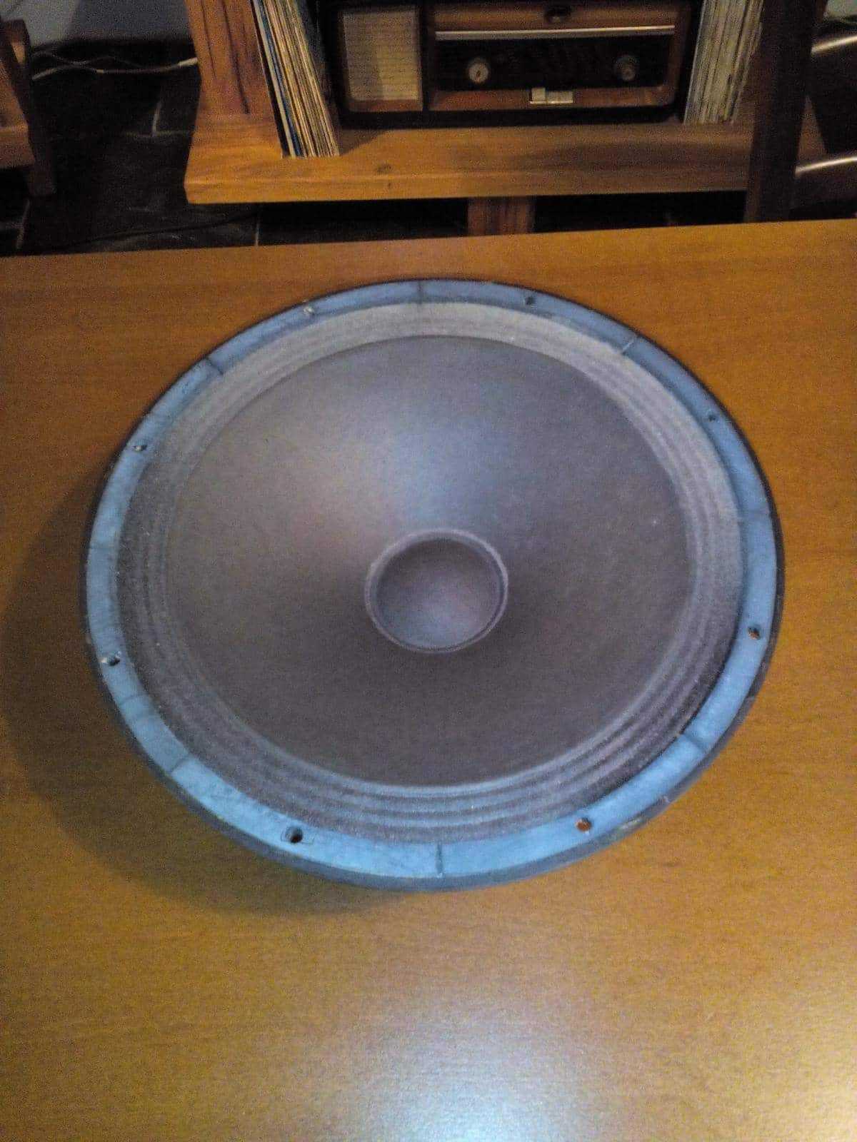

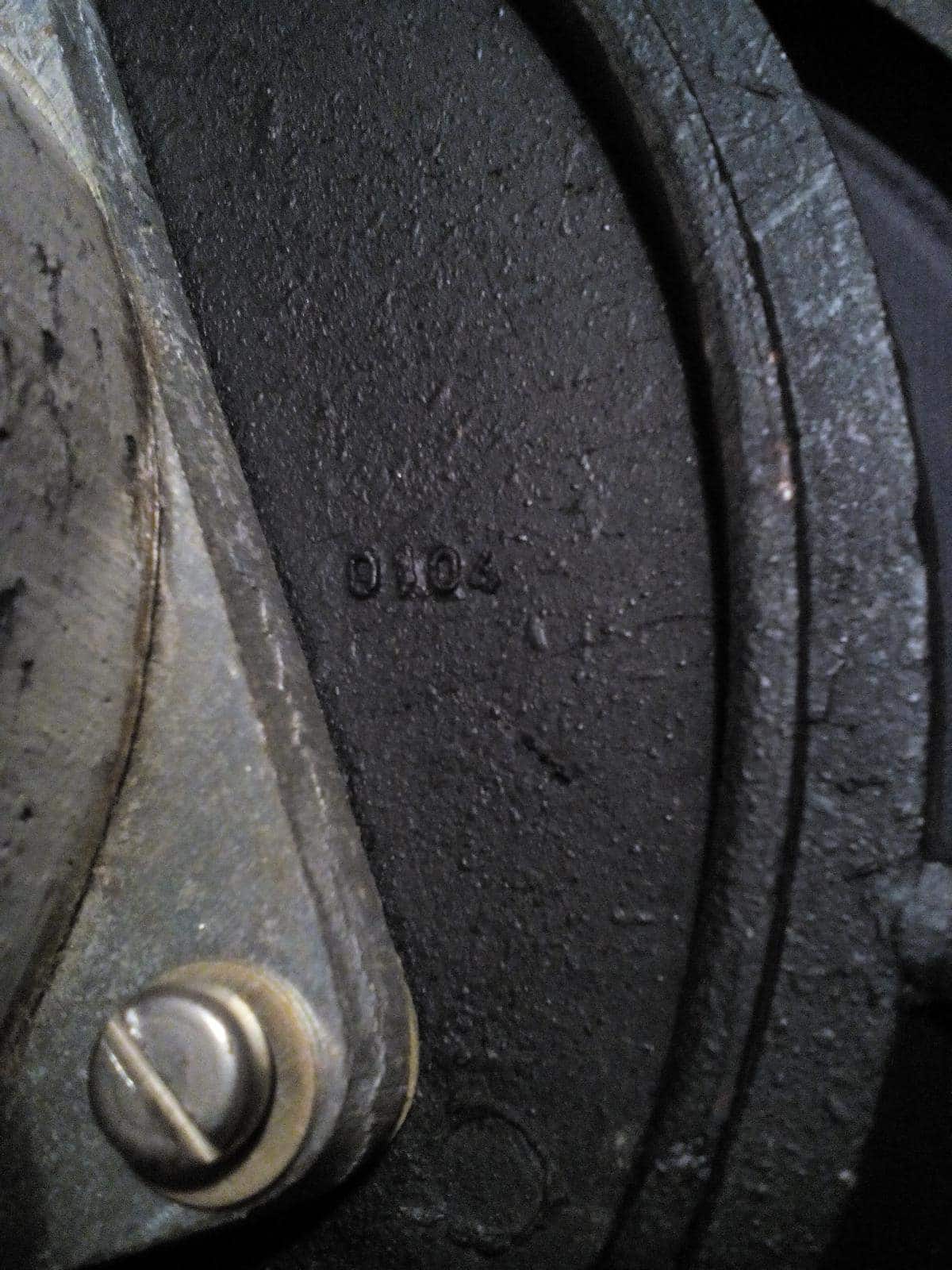

Fly carpenter Napisano Mart 16, 2016 #202 Napisano Mart 16, 2016 U pitanju je zvučnik od 12 " sa alnic-o magnetom i na njemu nema nikakve oznake sem ovog broja na korpi " 9104" ,korpa je livena ,prečnik magneta je 100 mm,zvučnik je težak 3600 grama .Jedino sto znam da je bio u nekom gitarskom pojačalu ,a vlasnik se ne seća koje je bilo u pitanju.
Okibokis Napisano Mart 16, 2016 #203 Napisano Mart 16, 2016 U pitanju je zvučnik od 12 " sa alnic-o magnetom i na njemu nema nikakve oznake sem ovog broja na korpi " 9104" ,korpa je livena ,prečnik magneta je 100 mm,zvučnik je težak 3600 grama .Jedino sto znam da je bio u nekom gitarskom pojačalu ,a vlasnik se ne seća koje je bilo u pitanju. lenovo mart 161.jpg lenovo mart 162.jpg lenovo mart 163.jpg lenovo mart 165.jpg lenovo mart 167.jpg Tesla Aro grone je reagovao/la na ovo 1
prophet Napisano Mart 16, 2016 #204 Napisano Mart 16, 2016 Sumnjam. Na koji model konkretno misliš? Tesla Aro
Okibokis Napisano Mart 16, 2016 #205 Napisano Mart 16, 2016 Sumnjam. Na koji model konkretno misliš? " 9104" grone je reagovao/la na ovo 1
Okibokis Napisano Mart 16, 2016 #206 Napisano Mart 16, 2016 Mozda sam i pomesao nesto,ali korpa mi je licila na Tesla korpe iz 70-ih,oni su najduze zadrzali alnico i papir u ulju. grone je reagovao/la na ovo 1
prophet Napisano Mart 16, 2016 #207 Napisano Mart 16, 2016 Zvučnik je svirao danas kod mene. Odlična izrada. Korpe livene, vrhunske sa nosačem konektora. Papir podseća na Iskre zelene samo je ovo manjih dimenzija i čini mi se nešto otežan. Centrator naginje ka tvrđem. Vešanje papirno impregnirano. Slušali u kratkom spoju i ima dosta basa. Vokali dosta dobri od korena pa do nekih 2K. Po mojoj proceni dobar za dvosistemac sa xover u reonu 1k5Hz. Magnet je manji nego na Tesla 15 ARO otprilike je veličine kao DEW magnet na zelenoj Iskri. Snaga između 10 i 20 vati. Izmereno 10 oma. I mene živo interesuje koli je zvučnik u pitanju.
Okibokis Napisano Mart 16, 2016 #208 Napisano Mart 16, 2016 U svakom slucaju neki istocni blok.Kod njih nije falilo ni korpi ni velicine,sve je tu liveno i kvalitetno,jer su u tim godinama bili u drugom trgovinskom rezimu.Zvucnike je usput pravila namenska industrija,pa u sklopu potreba za kino dvorane,izbacili su i pregrst bisera u konzumnoj elektronici.Dew Magnetic Dortmund je samo jedan u nizu. grone je reagovao/la na ovo 1

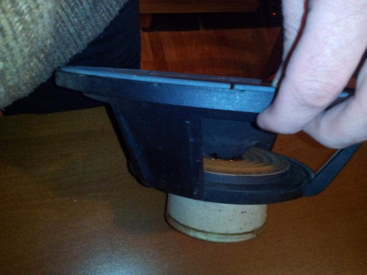

Okibokis Napisano April 21, 2016 #210 Napisano April 21, 2016 Koji bi ovo zvucnik mogao da bude?Inace je 12 incha sa polipropilenskim vesanjem,ali ne mogu da ga skinem,jer je nemoguce.Pa zato pitam.Meni lici na svasta ali na Google ga nisam nasao. grone je reagovao/la na ovo 1
Zen Mod Napisano April 21, 2016 #211 Napisano April 21, 2016 nishlija nije , oni imaju kvadraticno vesanje mozda onaj prvi - Peerlessssss ...... ali sa promenjenom kalotom ipak - premalo informacija - nista dok se ne skine

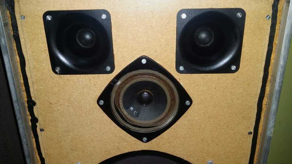

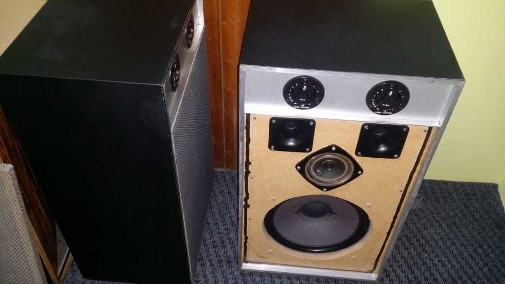

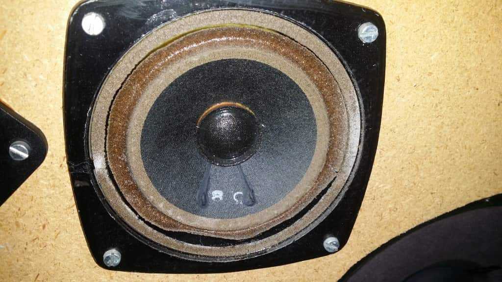

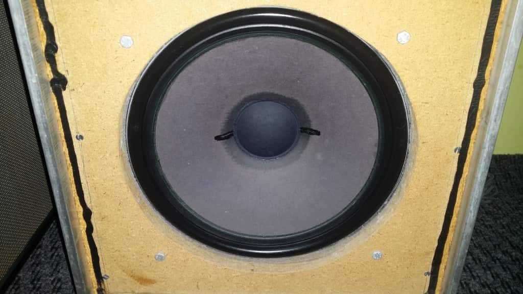

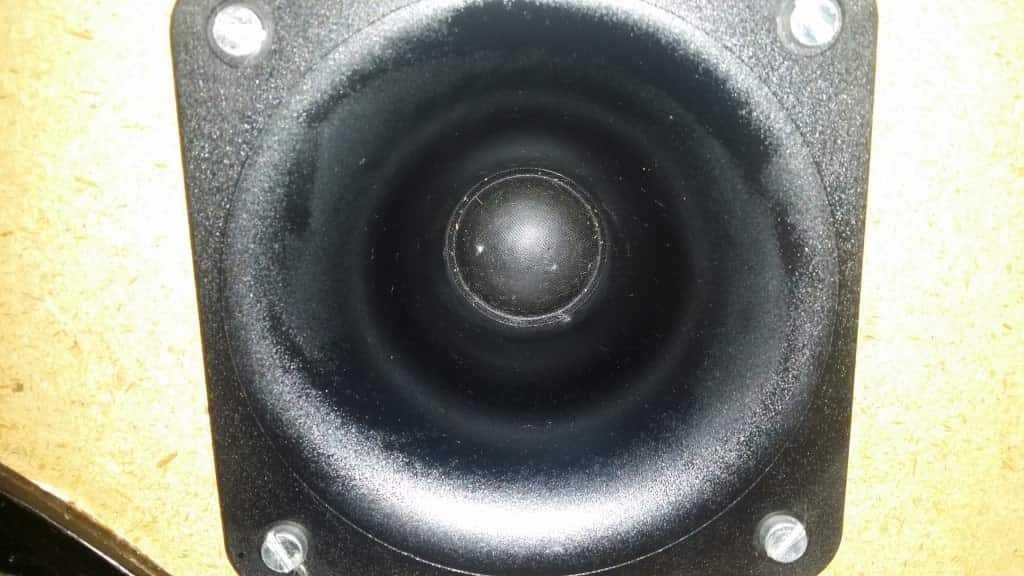

Okibokis Napisano April 21, 2016 #212 Napisano April 21, 2016 Ne mogu da ga skinem,jer je ploca koja je po izgledu samo srafljena,i lepljena,tako da samo mogu da razvalim sve.Zbog 4 srafa lici na Peerless,nego sam negde video ovako u stranu zice od kalema na kaloti,a sad zaista ne mogu da se setim.Pokusavam da desifrujem na osnovu visokotonaca i srednjeg,ali mi ne radi mozak.Evo cele kutije pa ako neko prepozna neka napise smernicy.Recimo ovo samo lici na hornu,ali unutra je svilena kalota koa da je klasican Philips visokotonac. Bose and grone je reagovao/la na ovo 2
чика-Брка Napisano April 21, 2016 #213 Napisano April 21, 2016 tviteri Unitra/Tonsil/McFarlow srednji Peerless bas Isophon

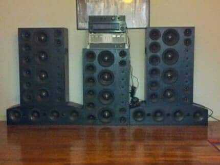

Okibokis Napisano Novembar 8, 2016 #214 Napisano Novembar 8, 2016 Nudi mi se ovo,ali nikako da provalim koji su ovo drajveri u pitanju?Svaka ideja dobrodosla. grone and Bose je reagovao/la na ovo 2

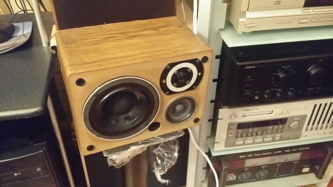

Okibokis Napisano Novembar 9, 2016 #220 Napisano Novembar 9, 2016 Evo jos jedna slika,ovo ispada da na celom internetu imam samo ja.Nigde slike nigde reci o njima,sem na par foruma,Castim pivo ko nadje bilo kakvu sliku na netu od ovih zvucnika.Inace kako rade ubijaju,ali kao da nikad nisu postojali.Od drajvera su svi Audax,recimo bas je neki HF 27,ali ni o njemu nema puno. Toshiba SS-S30 Studio monitor grone and Bose je reagovao/la na ovo 2
