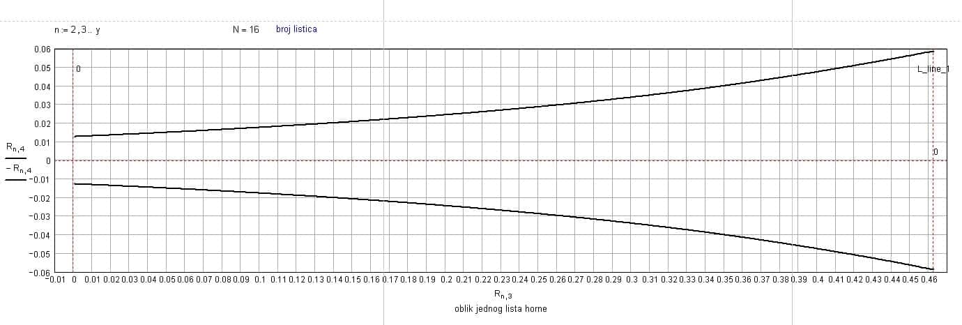

ZZZ Napisano April 7, 2011 Share #67 Napisano April 7, 2011 Beat ne zameri ali to nije standarna velicina horne koju si pomenuo u odnosu na talasnu duzinutip no1 horne jeali bas tipicni predstavnik i moze se uzeti kao neki proto,je pure exponential horn flare=1,ali sa duzinom koja je jednaka cirkumferenci kako je nazivaju u literaturi ili ti precniku usta horneL=2x r(Smouth)gde je St zadata polazna tackapa varira od sistema do sistema, Fo, drivera itd itd....I ja sammislio da mogu da uradim bez kalupa samo makazice itdpa sam se zezao 2-3 dana dok nisam shvatio da moram da zagrejem stolicui isprogramiram to... Veruj nema drugog resenjapogotovo za tractrix zbog toga sto se formula ne moze izraziti u analitickom obliku da X vs. Y. Link to comment Podeli na ovim sajtovima More sharing options...
ZZZ Napisano April 7, 2011 Share #68 Napisano April 7, 2011 E beat,Nisam siguran da si dobro pogledaopa ova poslednja sa SF=2 ima nesto manji precnik usta od 44cma duzine je skoro 20cm (St=precnik tvog drivera...)?kada ovako gledas brojeve cini se kao da je mala horna ali recimo napravi krug na papiruhamer i to ceo 100x70 oko 44cm i iseci samo jedan listic p postavi i savij bilo kako na visinu od 19cmtek da bi stekao 3D predstavu koliko je to?.Ali uradicu ti i sa SF=1 o problemo...ja ove sve podatke sa grafikona mogu da izbacim i u formi txt niza brojevapa moze ida se ucrtava tacka po tacka a onda dase spajaju krivuljarem...?Ja nisamkoristio taj metod, mrzelo me jevec onaj sa proverom odnosa u photoshopu koji sam opisao....Ma ne zazirem od predugackih horni nego od neispravnih horn systemakao sto je na primer famozni Heldund tipican primer pogresno dizajnirane hornei vidi se iz avinjona...Premala povrsina usta...Ima i jedan drugi primer koji je svetla tackaYamamura Dyonisio hornanisam nesto proveravao ali to je prava velicina usta i duzinakao i skolski primer kako se savija horna a da nema izoblicenja(ne preko 21deg...litertura ...izmereno...)i kada pritisak vazduha postaje zvucni pritisakona tacka gde kruzni presek prelazi u kvadratni...to se sve lepo vidi na Dyonisio horni prostim pogledom na fotografiju...ove sve ostale sto se vrte po diy netu, totalno su nakaradno napravljene.. Link to comment Podeli na ovim sajtovima More sharing options...

beatgoeson Napisano April 7, 2011 Share #70 Napisano April 7, 2011 tip no1 horne jeali bas tipicni predstavnik i moze se uzeti kao neki proto,je pure exponential horn flare=1,ali sa duzinom koja je jednaka cirkumferenci kako je nazivaju u literaturi ili ti precniku usta horneL=2x r(Smouth)gde je St zadata polazna tackapa varira od sistema do sistema, Fo, drivera itd itd....Ne insistiram ja na tractrix-u, nego se dosta često koristi, čuo sam ga, pa je to bio moj prvi izbor. Onda su se pojavili ovi čudni novi levci, pa razne druge ideje... Možda je bolje da malo sačekam, da se sve malo slegne. Imam oko sistema i važnija posla. Link to comment Podeli na ovim sajtovima More sharing options...
beatgoeson Napisano April 7, 2011 Share #71 Napisano April 7, 2011 Ali uradicu ti i sa SF=1 o problemo...E, to.Prvo da vidim da li liči na ono što ja dobijem. Pogledao sam dobro tvoje rezultate, ne odgovara mi veličina grla, ne znam kako bih to montirao. Najviše bi mi odgovaralo da grlo obuhvati ceo drajver (prečnik 17.3cm) Link to comment Podeli na ovim sajtovima More sharing options...

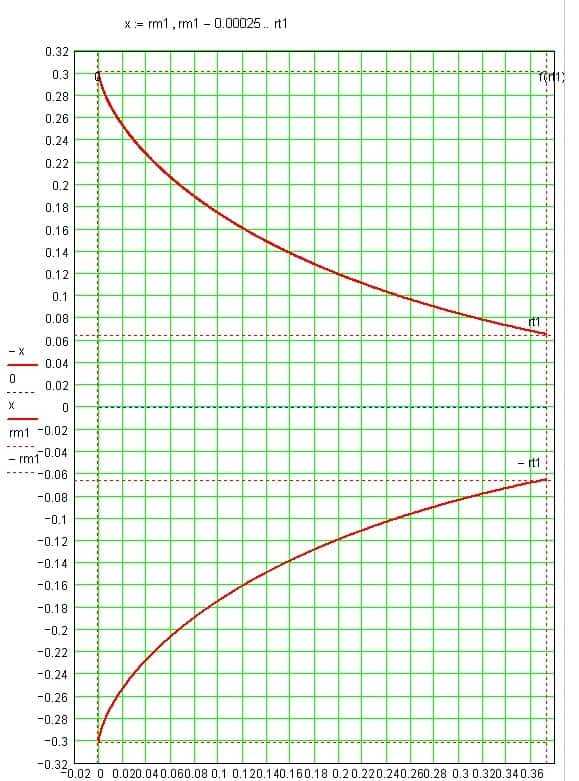

ZZZ Napisano April 7, 2011 Share #72 Napisano April 7, 2011 najvise bi ti odgovaralo da pokrijes 2/3 ili celo vesanjeda ne bi slusao vesanje nego membranu... au tal mali prostornije zezanje mozes da ubacis krzno koje ti ostaje kada cetkas mackuto je ultra fino vlakno sa jako belikim damping potencijalommehanicki prakticno neutralnoa ne nepadaju da moljci i ne treba ga prati ni odmascivatiako ti treba bele boje javi...he...heprecnik grla je najmanji problem to ovaj softver sve uradi trenutno...ja samo izgubim malo vremena da podesim vrednosti na x i y osi da bi se dobilo to sve u srazmeri....evo tractrix oblik za sf=1 pa nek ide zivot Link to comment Podeli na ovim sajtovima More sharing options...
ZZZ Napisano April 7, 2011 Share #73 Napisano April 7, 2011 16 listova Link to comment Podeli na ovim sajtovima More sharing options...
Koja Napisano April 7, 2011 Share #74 Napisano April 7, 2011 Da li su na osama vrednosti duzine u metrima, ili? Link to comment Podeli na ovim sajtovima More sharing options...
ZZZ Napisano April 7, 2011 Share #75 Napisano April 7, 2011 32 lista Link to comment Podeli na ovim sajtovima More sharing options...
ZZZ Napisano April 7, 2011 Share #76 Napisano April 7, 2011 u metrima Link to comment Podeli na ovim sajtovima More sharing options...
