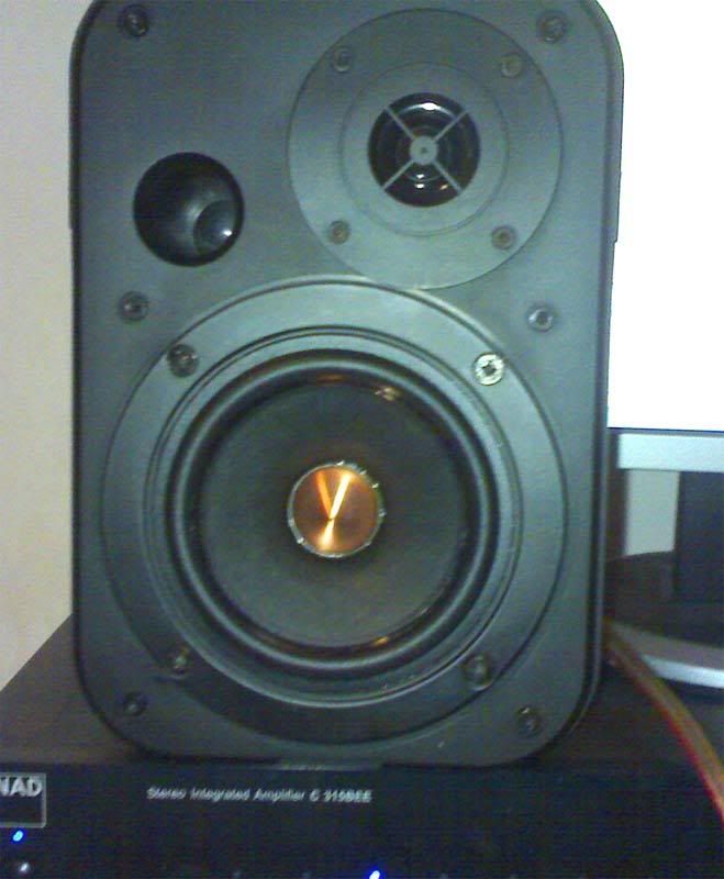

Mikorist Napisano Februar 23, 2011 Autor Share #340 Napisano Februar 23, 2011 ugradio sam Visaton DTW 72 kao helper za CSS http://www.visaton.de/de/chassis_zubehoer/ht_kalotten/dtw72_8.html ovo svira extra sad izgleda kao fabricki Link to comment Podeli na ovim sajtovima More sharing options...
chakija Napisano Februar 23, 2011 Share #341 Napisano Februar 23, 2011 izgleda kao fabricki ... a svira neuporedivo bolje Link to comment Podeli na ovim sajtovima More sharing options...
Mikorist Napisano Februar 23, 2011 Autor Share #342 Napisano Februar 23, 2011 ... a svira neuporedivo bolje nisam cuo ni video nikad - da zvucne kutije ove veliceine (kao za komp ili mini liniju )sviraju ovako Link to comment Podeli na ovim sajtovima More sharing options...

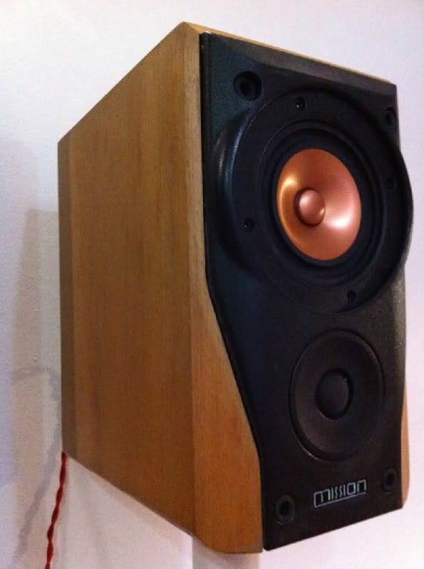

chakija Napisano Februar 23, 2011 Share #343 Napisano Februar 23, 2011 Ovi malci se krchkaju...40+ sati za sada. Kako stvari stoje, bice i od njih nesto Link to comment Podeli na ovim sajtovima More sharing options...

chakija Napisano Februar 23, 2011 Share #346 Napisano Februar 23, 2011 Linearni su do jaja... Mada ja sam navikao na malo "forward" zvuk, a ovi ti sve prezentuju na tacni. Klavir do jaja zvuci prirodno (koliko je to moguce sa ovim mojim dreshevima nakacenim na njih hahahah ), a cini mi se da ni basa nece manjkati. Analiticni su u PM... jedva cekam da ih probam na nekom malo ozbiljnijem sistemu. Link to comment Podeli na ovim sajtovima More sharing options...

Mikorist Napisano Februar 25, 2011 Autor Share #349 Napisano Februar 25, 2011 ugradio sam Visaton DTW 72 kao helper za CSSguzim se vec dva dana sa raznim kablovima otporima i kondezatorima. dobitna kobinacija na visokom :Mundorf MCAP 2.2uF/250V + Visaton MOX 8,2 Ohm/10W9000 Hz je ukrstanje CSS ide direktno i bez filtera Kablovi svugde -- 2x2.5mm2, NEOTECH http://www.kanibal.co.rs/products.php?sgr=15012000&pid=15012012 Link to comment Podeli na ovim sajtovima More sharing options...
BokiTokiVoki Napisano Februar 25, 2011 Share #350 Napisano Februar 25, 2011 Kablovi svugde -- 2x2.5mm2, NEOTECH http://www.kanibal.c...00&pid=15012012 Govorio ja to za Neotech stalno, ali niko ne sluša....naročito na fifi. :lol:Neotech je radio (i sada radi) OEM za druge firme, neću reći proizvođače, kao što je Audioquest, koji samo odstampaju svoj logo i oznaku modela, i prodaju naravno za dosta veće novce. Link to comment Podeli na ovim sajtovima More sharing options...
Mikorist Napisano Februar 25, 2011 Autor Share #351 Napisano Februar 25, 2011 Srednji spektar je zaista naucna fantastika kako se sada cuje na CSS-u - zvuk perkusija, dobosa, cinela, zicanih instrumenata. Surround sound na samo dve zvucne kutije.... Visoki su sada savrseni uvlace se prosto pod kozu. Bass ide sada prilicno duboko a istovremeno je neutralan linearan i analitican - ima jako dobru zvucnu sliku i na manjim jacinama Sedim, slusam i lepo mi je.Sve sto se pusti zvuci jednostavno LIVE.Moze satima da se slusa a da ne zamara ...Nije me briga ni da li postoji nesto vece bolje ili lepse, jer sve sto mi treba izlazi iz ovih membrana ... i sasvim je dovoljno. ovaj slucaj je closed . Link to comment Podeli na ovim sajtovima More sharing options...
