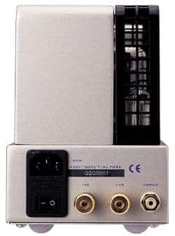

Leonardo, sa obzirom na to da nieznam cime raspolazes, moram da pitam da li si u mogucnosti da napravis nesto slicno ovom kucistu koje sam postovao tj. da li je moguce napraviti strane sa radiusom na ivicama od alminijuma recimo 10mm. Predpostavljam da su te coskove rezali od blokova alumiijuma? Nadam se da si razumeo sta sam hteo da pitam... :)
Može se uraditi tako veliki radijus na ćošku.
Moja mašina ima 100mm klirensa po Z (vertikalnoj) osi, tako da bi to za nju bilo malo preko granice.
Kada bih radio takav radijus primenio bih tehnološki drugačije rešenje, pogotovo jer je visina radijusa sigurno 80 ili nešto više milimetara.
Što se tiče PS kućišta više sam uveren da je to samo savijan AL profil, ne bi ga oni rezali od punog materijala " oskudacija je ".
