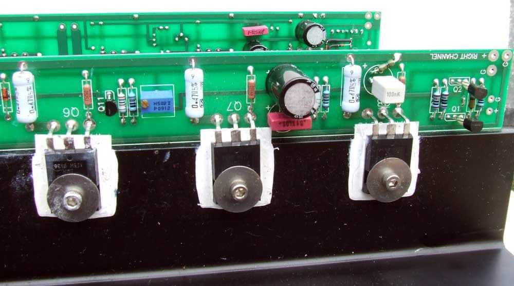

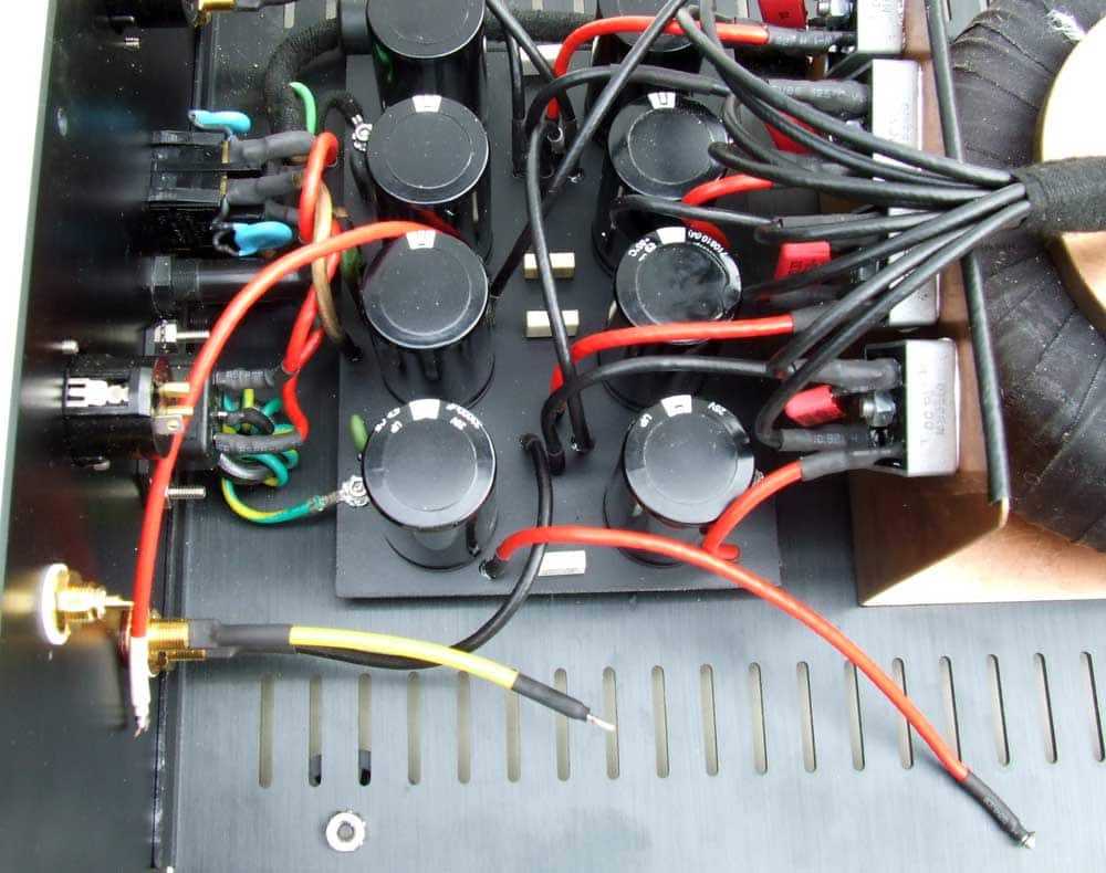

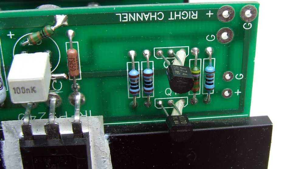

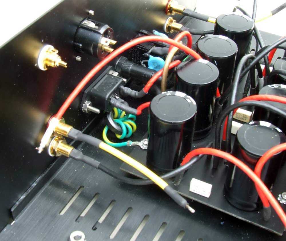

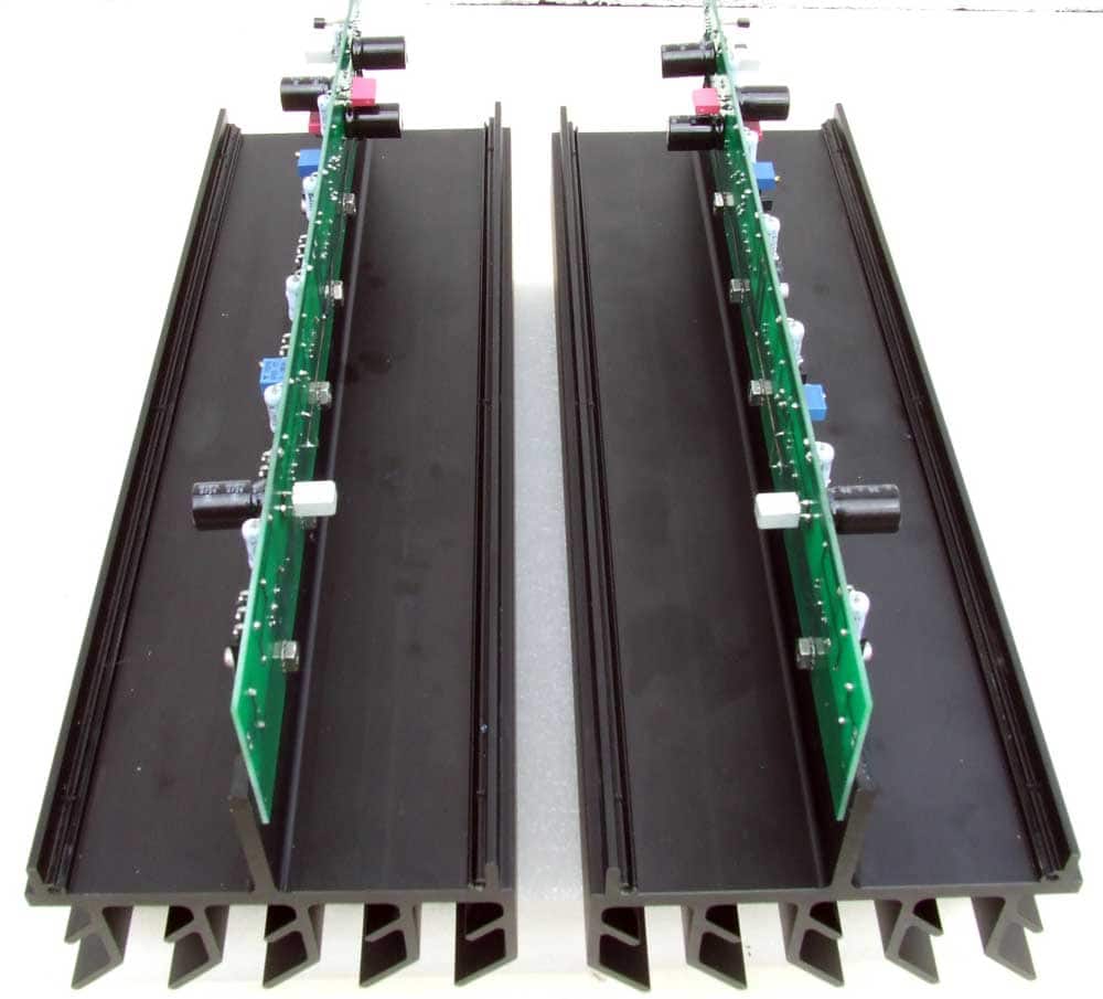

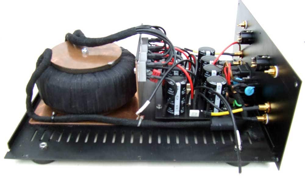

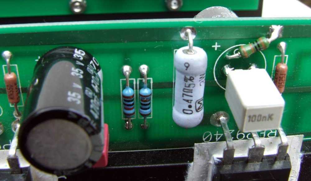

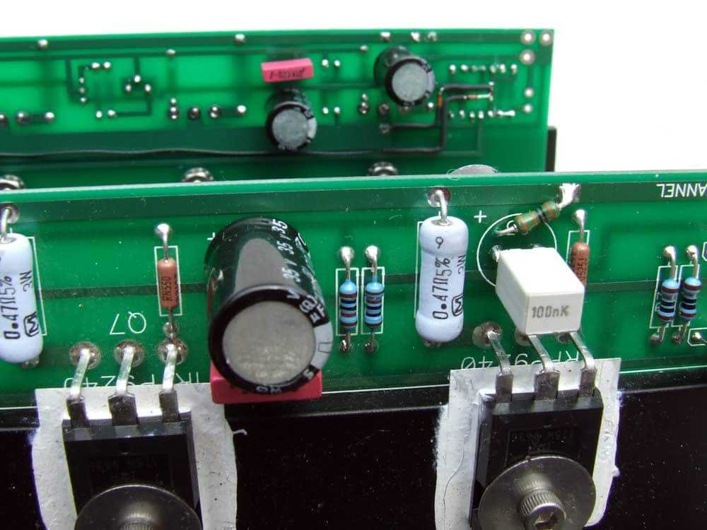

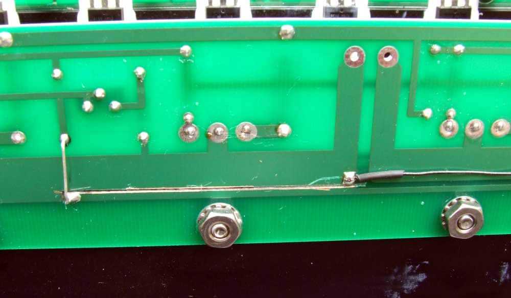

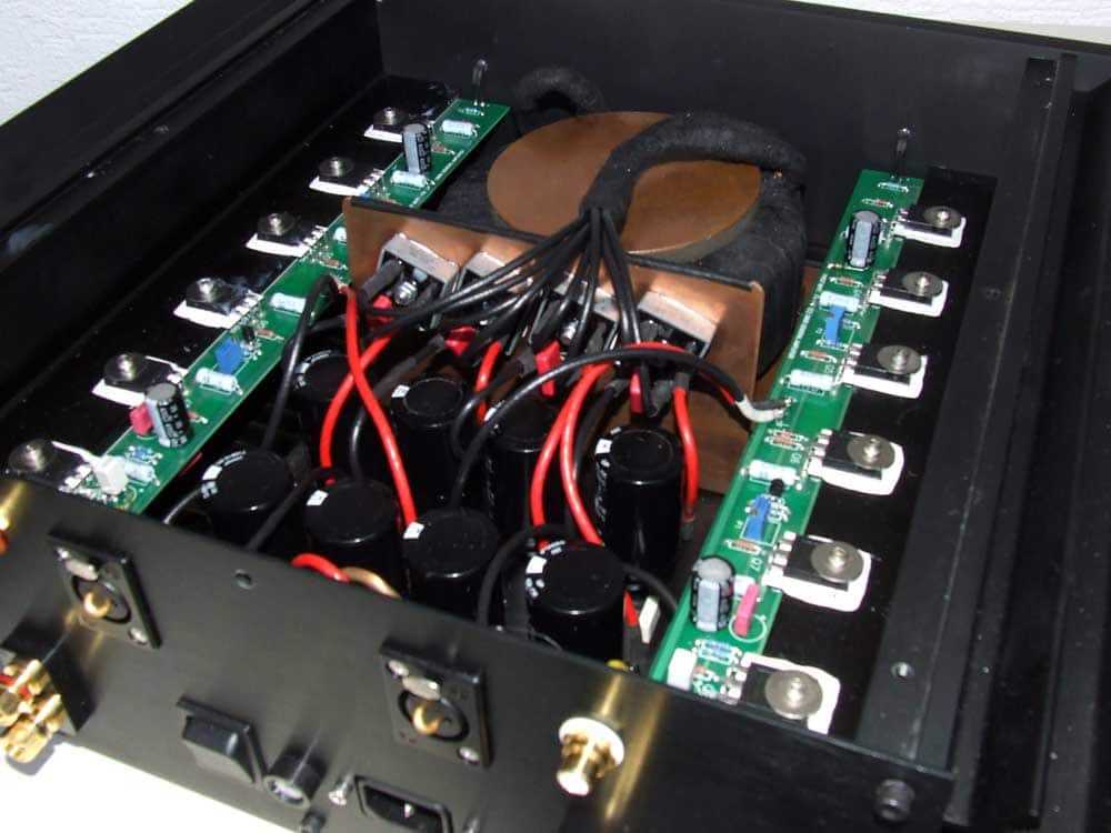

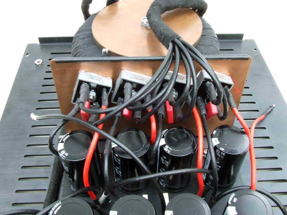

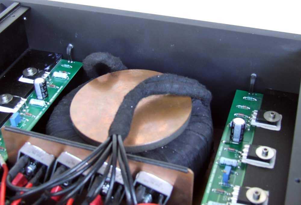

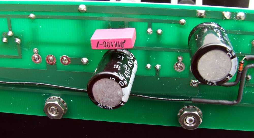

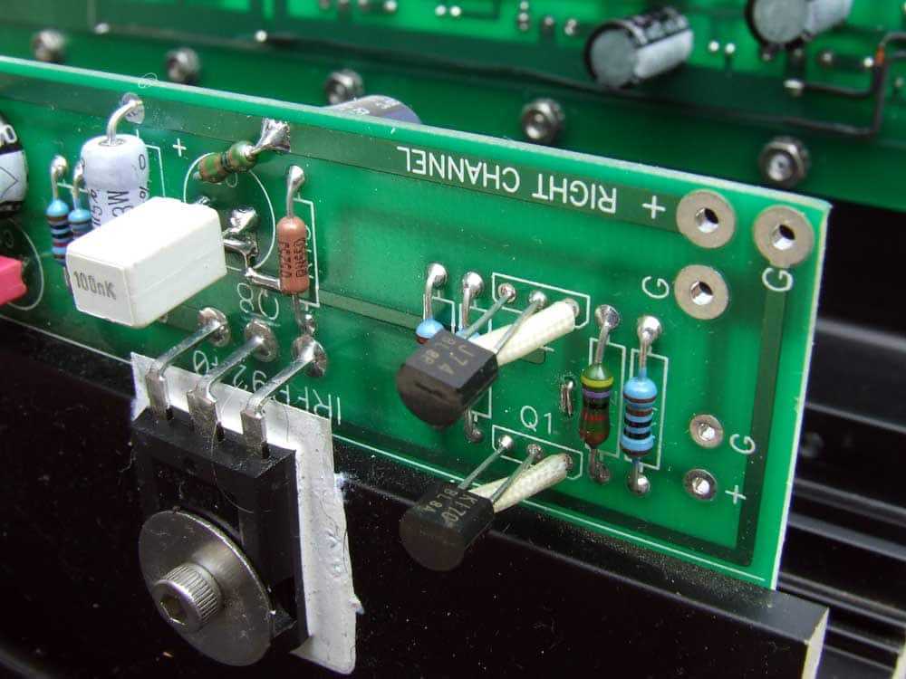

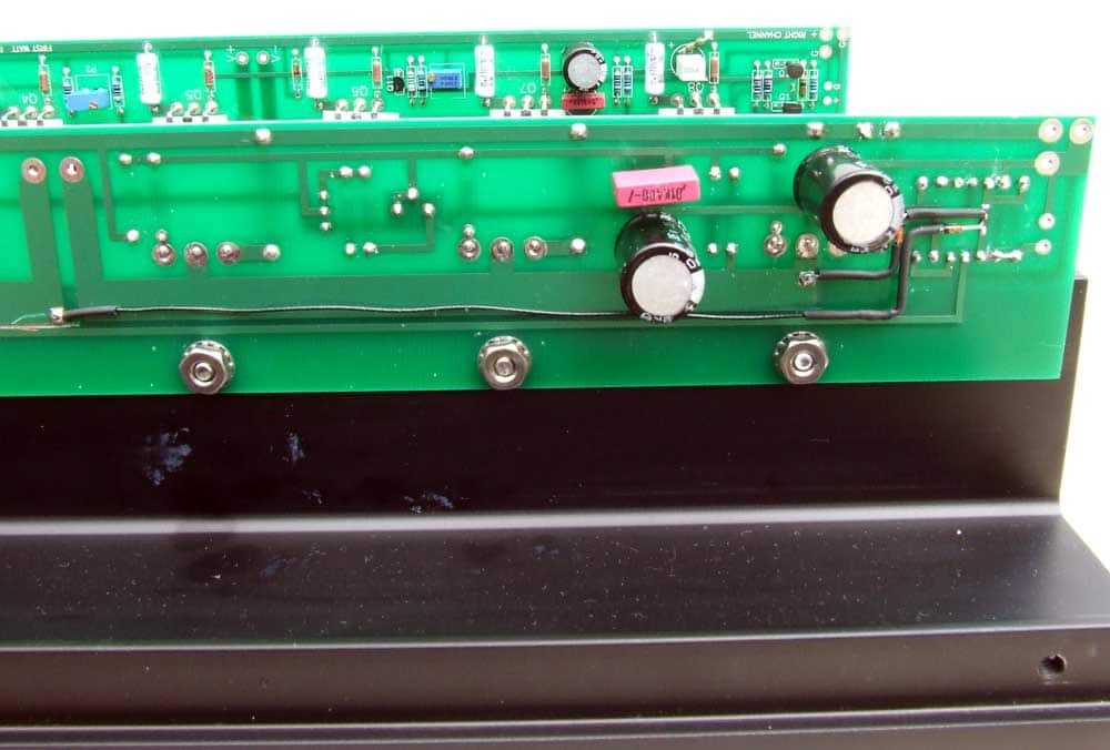

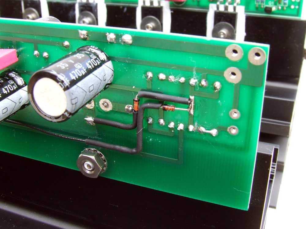

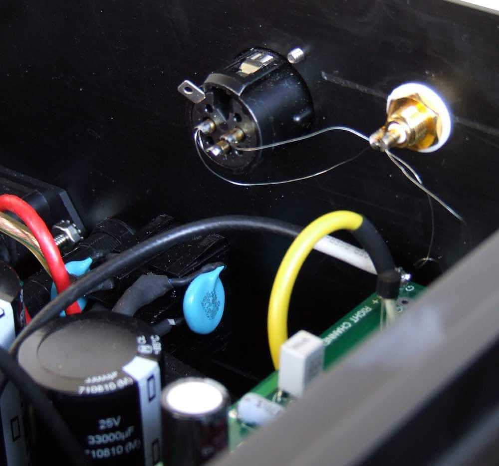

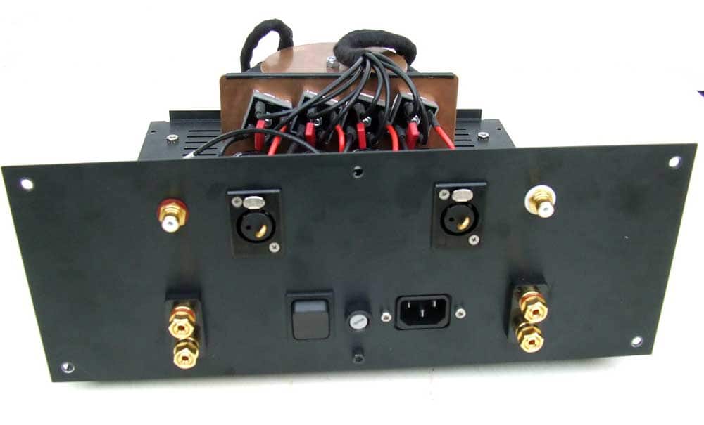

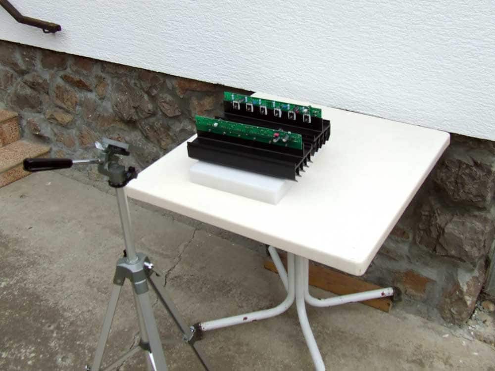

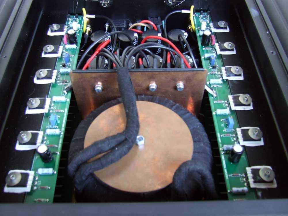

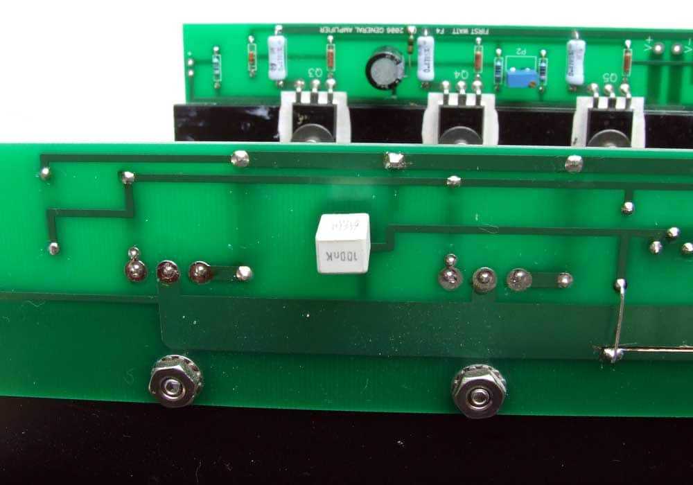

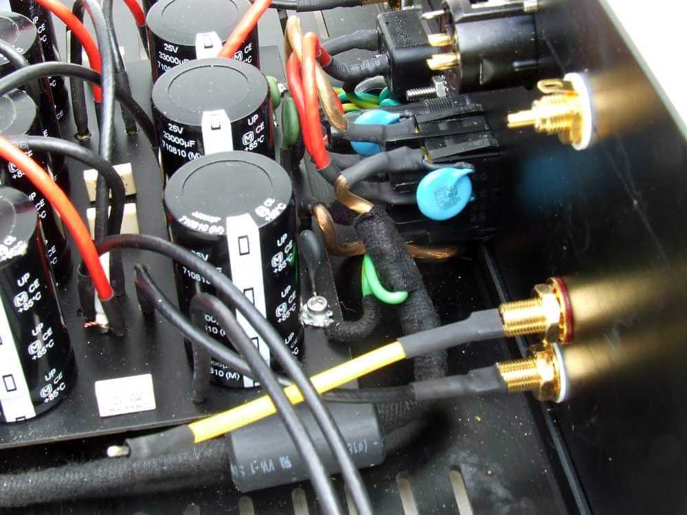

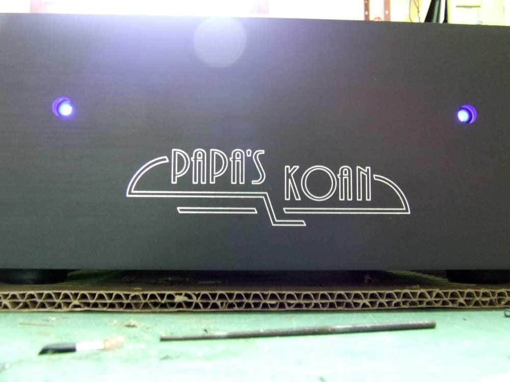

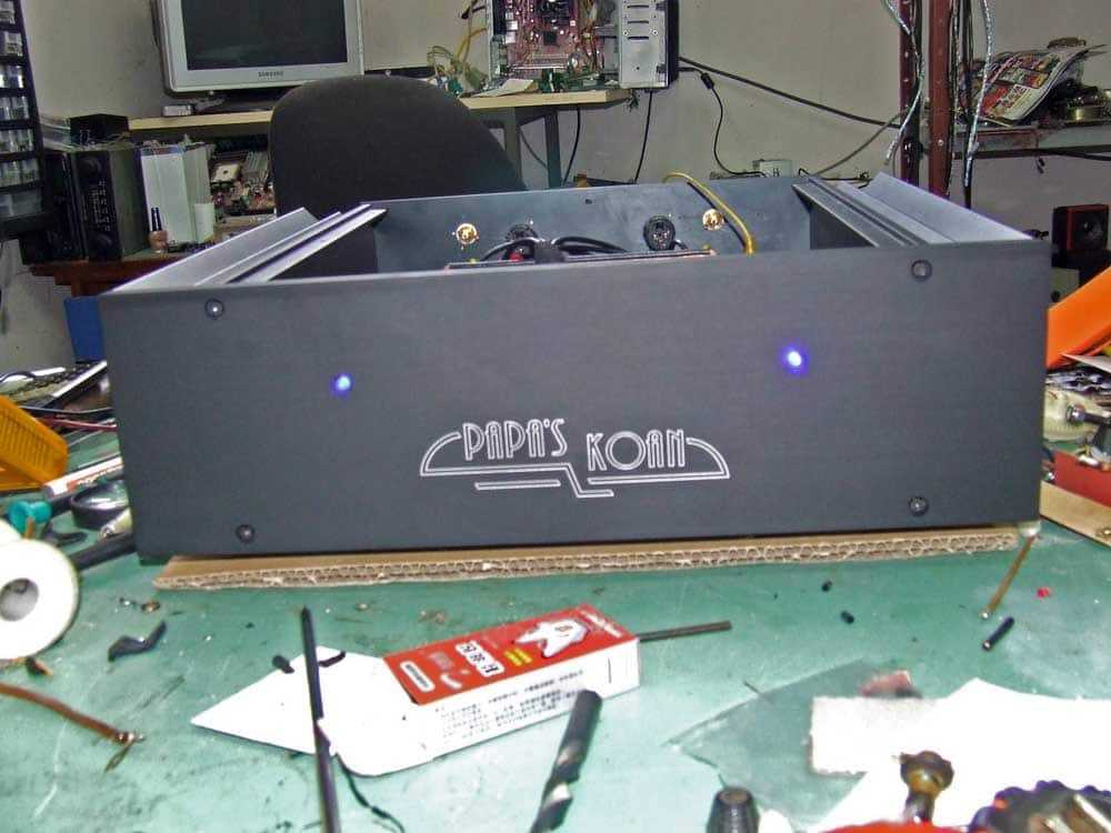

Zen Mod Napisano Oktobar 2, 2010 #1 Napisano Oktobar 2, 2010 elem - beše opisano u temi http://www.diyaudio....dpost__p__45221 ono sto je Vlada (AR2) doneo kao poklon od Papa Nelsona . slede slike nastavka ; dual mono napajanje ( zajednicki primar trafoa za oba kanala , posebni sekundari i cap bank za svaki kanal ) sto ce reci - 2x18Vac - 2x Graetz - 2x( 33mF-0R1-33mF) ....... sve to po kanalu trafo 800VA kondovi na kanalnim pcb Elna 470uF/35V/125C ; 2 kom PSU filter bypass-irani sa 100nF neki poly , 2 kom kroz koje tece signal bypass-irani sa 10nF MKC ( polycarbonat) pcbs su predprodukcijske prototipne , pa sam ih ja prepravljao na finalnu iteraciju seme F4 , gde su izmene unesene zarad zastite ulaznih Jfeta od preteranog swinga ..... naravno - secamo se da je F4 voltage follower ....... power ozicenje Nauk ( precnik ~2,5mm stari - sa vrazje puno licni) , signalno 0,1mm posrebreni bakar trafo u sendvicu od sundjeraste gume 15R NTC kao soft start 15R NTC za spoj mase svakog kanala i case , koji je na uzemljenju . zemlja preko ferit prigusnice ferit prsten na oklopljenom mreznom vodu do toroida obilato koriscena platnena izolirka - mlogo fancy deluje

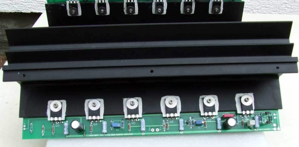

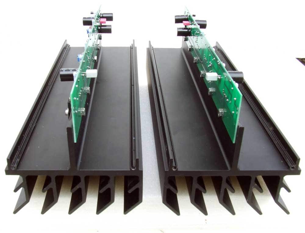

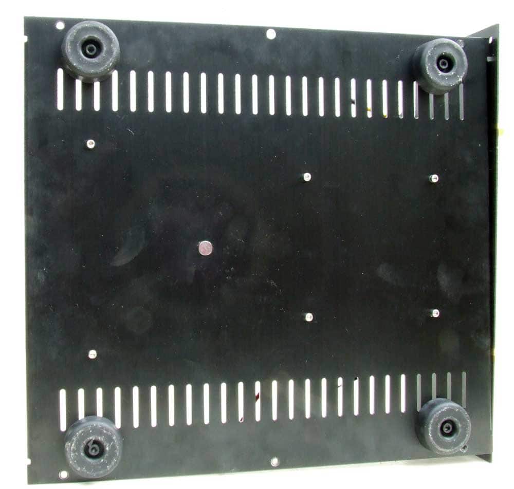

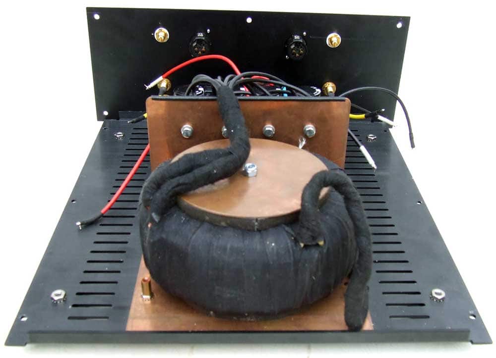

Zen Mod Napisano Oktobar 2, 2010 Autor #3 Napisano Oktobar 2, 2010 ostatak slika ;sto se tice detalja - ne znam da li sam sta propustio .....

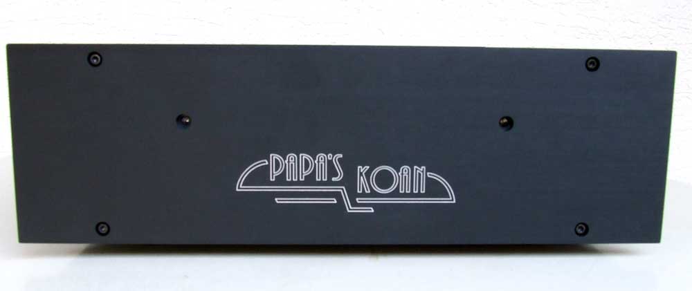

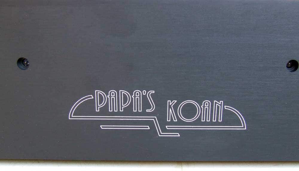

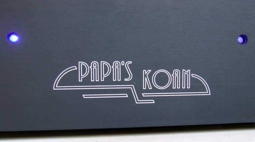

Zen Mod Napisano Oktobar 2, 2010 Autor #5 Napisano Oktobar 2, 2010 nalepnica "Papa's Surprise" vidljiva na slikama u temi linkovanoj u prvom postu , je strateski stavljena preko ostecenja na frontu - nastalom u transportu ;nije bila greda , iako se Vlada nasekirao , jer sam ja ionako skontao plan daisti front posaljem kod Lea na graviranje natpisa ;ispade da je Leonardo - posle dogovora - morao da ukloni postojeci elox , izbrusi front ponovo ,doradi 1+3 malih ivica, posalje na elox , te potom gravira logo koji sam smislio.danas mi stize post express posiljka .bese nekih trzavica u PP i e-mail komunikaciji sa Munze Glodačem važnih delova ........ nikako da mi napise koji nacin placanja preferira ...... no - kad sam otpakovao komadesku aluminijuma - posle prvih nekoliko minuta divljenja ( a ja sam od onih koji mogu da prevrcu - vec visegodisnje posedovani - Zippo - 10 min. po rukama , kao da ga vidim prvi put - diveci se "form follows function" ........ elem - posle prvih nekoliko minuta divljenja - skontah da ima i papiric zataknut u minuciozno spremljenu ambalazu ploce :(nadam se da Leo nece zameriti obznanjivanje rukopisa )
Zen Mod Napisano Oktobar 2, 2010 Autor #6 Napisano Oktobar 2, 2010 iskreno - samo sam amp pustio danas u rad - sto ce reci - preliminarno podesio mirnu struju i offset ; sutra-prekosutra sledi kuvanje i finalno podesavanje parametara , kao i slusni test ; ma sta test - slusanje davno bese kad sam imao Ikebana F4 na stolu ..... i mislim da je svirao jedno 3 dana ....... tako da i nece biti nekih iznenadjenja ; ono sto je najznacajnije ( po pitanju ampa nema neke frke , jer se covek na dobro lako navikne ) - meni srce puno eto - nisu jebeni novci sve u zivotu
