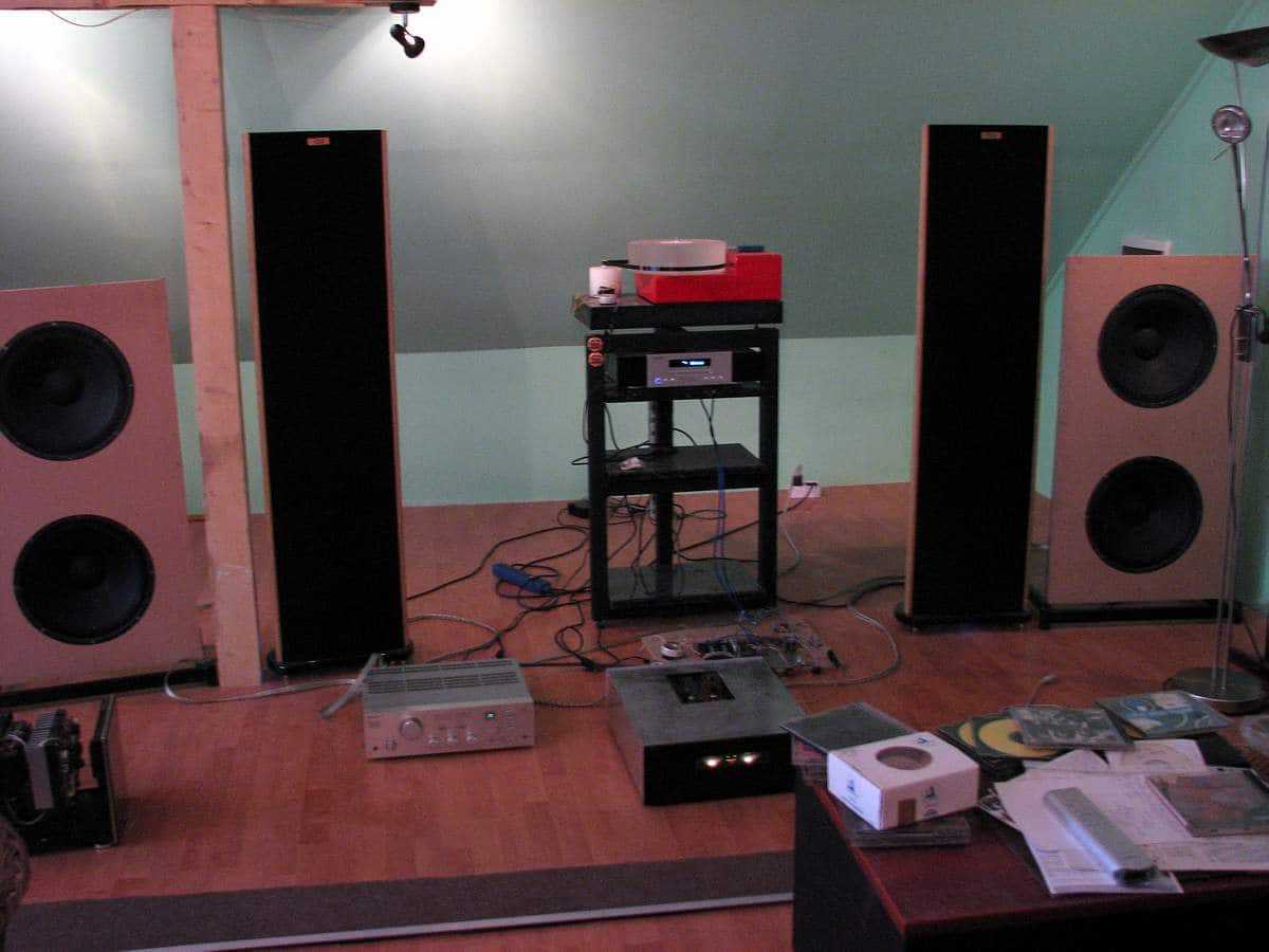

laky_va Napisano Septembar 10, 2011 #314 Napisano Septembar 10, 2011 Normalno, nije još gotovo, ali počinje da liči na ono što smatram da je respektabilni sistem... Trenutačno Sony gura Alfe a Bastard elektrostatike. Ispred je tek skockana skretnica a izvor je Acoustic Advance MCD 203MkII. Basa, da ne ureknem, definitivno ima u izobilju. Kako u dubinu, tako i da prodrma nameštaj. Imam još neke neraščišćene račune sa problemom kada se na izlaz niskog propusta veže nebalansirani amp, ali sam mu delom došao glave... Ma nista bez velike membrabe Lepo lepo, valjalo bi cuti ovo
stein Napisano Septembar 10, 2011 Autor #316 Napisano Septembar 10, 2011 @ Vix: ne se ljutiš, ali to ne spada u muziku koju bih trošio vreme da skidam i narezujem. Nothing personal Uostalom, zna se i nije tajna da TL sa recimo poštenim 8" ode dublje od ovih 15" Alfi na ploči. Razlika je u karakteru zvuka. Da ne drobim o tome šta je OB i zašto je meni miliji od bilo koje kutijaste varijante. Pošto je danaske popodne moja ćera imala obavezu da bude čarobnjak sa oblaka i dva balona čarobnim prahom pretvori u zvezde na nebu u predstavi na nemačkom jeziku, a potom smo morali u kurtoazni posjet prijateljima, od elaboriranijeg slušanja ništa. Ono što sam na osnovu relativno kratkog ali intenzivnog i skoncentrisanog slušanja zaključio je da bi trebalo da povećam osetljivost elektrostatika, odnosno, da im povećam efikasnost. E, sad, to se čuje, i to tako što je osetljivost istih opala kada sam postojeću ugrađenu pasivnu skretnicu na 150Hz isključio iz kola i pustio panele da nose ceo opseg. Nešto višlji rez će osloboditi panele od stresa a samim tim raste im i "power handling capacity" i osetljivost. Nadam se da će i Alfe zbog gabarita i pristojnih karakteristika (prvenstveno dobar QTS za OB primene) biti civilizovane i neće "urlati" ako ih pustim iznad sadašnjih stotinjak Hz-a... Ako to ne bude dovoljno, malo ćemo još povećati pojačanje na Bastardu, mada mislim da će se pomeranjem rezne frekvencije sve uskladiti. Dakle, rezna fekvencija je i ovako ok, ali paneli idu dosta nisko, a zbog prirode konstrukcije emitera, fr. odziv i osetljivost su međusobno u recipročnoj srazmeri. Što je niža donja frekvencija koju moraju da odrade, utoliko više snage zahtevaju za glasnu reprodukciju... Teoretski, bilo bi mnogo lakše promeniti 4 otpornika u pojačalu, ali sada nije bitno šta je lakše uraditi nego šta je svrsishodnije i u globalu bolje i kvalitetnije rešenje. Aktivna skretnica još uvek nema svoju kutiju pa mogu da priđem svakom elementu bez problema, a koliko sam se vukao dok sam je sklopio, još par sati rada i zamena 20 otpornika su relativno jednostavan zahvat. Veći mi je problem "prelomiti" gde da napravim rez... Slušno gledano, zvuk sa Alfama u odnosu na kombinaciju sa Peerlessima je korpulentniji i za nijansu utegnutiji, čvršći, i da ne budem pregrub, malkice "agresivniji", kick i attack su bolji, zvuk ne bih rekao da je transparentniji ili čistiji jer sam i Peerless-e imao pod kontrolom. Pošto je 8 komada od 6.5" bilo površinski ekvivalent dve jedinice od 12" a sada imam 2 x 15", nedvosmisleno ima izraženije više kontrole nad glasnim i kompleksnim pasažima, ali dve Alfe su koliko-toliko razrađene a dve su još nekorištene, pa će u periodu nameštanja i finog podešavanja imati prilike da se malo razrade... Sa skretnicom sam u samom početku naišao na čudan problem a reč je o enormno glasnom brujanju. Prvo sam mislio da je u pitanju Quad (bez cevnog dela), međutim, kada sam otkačio kablove sa skretnice, Quad se načisto smirio, tišina. Potom, da eliminišem šta nije problem, zakačio sam Sony TA-AX500 koji je pokazao identični problem, a Sony nema vezu sa kućnim uzemljenjem. Potom, palo mi je na pamet da možda ona minus faza niskog propusta, koja "lebdi" u vazduhu, možda ima neke veze, pa sam prevezao izlaze sa RCA na XLR i nakačio Bastarda na skretnicu i sav brum je potpuno nestao. Pošto na skretnici nije bilo lokalne dekuplaže, i to sam odradio i to je pomoglo, ostalo je nešto malo bruma što ćemo pokušati eliminisati dodavanjem nekog otpornika između minus faze i mase, čisto da se referencira prema tonskoj masi, da ne lebdi do svemira... Koliko već sutra... Prvi utisci (ako se izuzme malo problematike sa kombinacijom balansirane skretnice i nebalansirane amplifikacije) su izuzetno pozitivni i smatram da je načinjen pozitivan iskorak ka primetno boljem sveopštem načinu prezentacije muzičkog materijala. Bolje svira, nedvosmisleno... Najveći deo posla je već odrađen, pa mislim da će se u skorijoj budućnosti moći upriličiti neki hephaj, neko druženje i degustacija... Poziv na druženje će biti objavljen javno pa ćemo se dogovarati...
