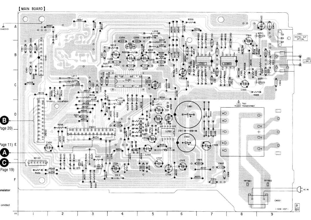

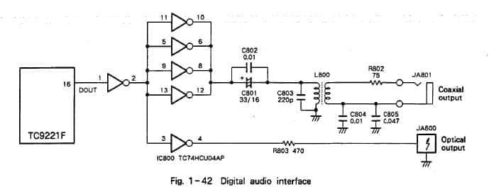

ako imas optiku - imas i koaxoptika je jos jedan korak/stepen posle koaxa
Ako imam šemu, može li se dobiti asistencija da se kaže sec tu i tu i odatle RCA? Pliiiz? :angel0:

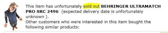

U mađarskoj je oko 230€ (zato ih valjda još uvek i ima na lageru) a na listi Behringera, za Makedoniju je predstavnik slovenačka firma koja iskazuje nula pogodaka na upit o proizvodu...
Нашао сам два дилера локално. Оба траже 300+€ за SRC2496. Бре.
