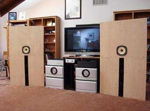

first Napisano Septembar 12, 2011 Share #341 Napisano Septembar 12, 2011 Ja sam probao u ovom mom potkrovlju (cca 70 metara kvadratnih) ponešto od svega. Mali zvučnici u ovolikoj prostoriji jednostavno imaju problema da sviraju korektno. Za velike 15" Alfe sam se opredelio iz nekoliko razloga. Nemam neki redosled važnosti razloga, ali nabrojaću osnovne motivacione: Idealan QTS za upotrebu u OB sistemu. Velika površina membrane, zarad dobijanja adekvatnog pritiska na nižim frekvencijama u OB arrangementu i naravno, veoma, veoma niska cena, odnosno, dobar odnos potrošeno/dobijeno. Kako sam već spominjao nekoliko puta, sa kvalitetnim drajverom u dobro odrađenom TL-u, bas može da ide i dublje, ali nije sve u dubini. Sa hornama (corner horn, Klipsch horn, Eckhorn) može da se dobije veća osetljivost, i opet, više dubine (pri velikoj površini membrane) i tako dalje. Minimalne koloracije koje su osobina OB konstrukcija i usklađivanje sa elektrostaticima koji su takođe "boxless" su me usmerili na ovu stranu. Kako rekoh, Yello mi je uvek dobar za inicijalni test kada treba proveriti funkcionisanje basa. Ako tu padne na ispitu, onda nisam nešto dobro izabrao ili uradio. Postoji ona, da kažem, inžinjerska premisa, da bez tehničkog kvaliteta nema mnogo šanse da se dobije i upotrebni, iliti subjektivni, a u slučaju muzičke opreme, zvučni kvalitet... Dakle, mora da bude kvalitetno, a procenjivanje finesa je deo iskustva koji se stiče tek kada sam siguran da postoji onaj osnovni, tehnički iliti funkcionalni kvalitet. Da sam kupio par Sonus Fabera, ne bih se ni zamajavao da stavljam Yello ili kakvu sličnu muziku, samo ime i reputacija govore dovoljno, tu tehnički kvalitet više nije nepoznanica i nije sporan. Tu bih se već odmah krenuo baviti razmeštajem, kablovima itd... I naravno, samnom se ne može ući u žučne rasprave i diskusije. Ni o čemu nemam toliko duboko ukorenjeno mišljenje da bih se pošto poto sa nekim čak i zavadio samo da dokažem da onaj drugi nije u pravu. Smatram da čovek ako je pametan, iz svega nešto može da nauči. Neko na lakši, neko na teži način. Nekada je ipak, neophodno proći kroz neke lekcije i na sopstvenim pokušajima steći iskustvo i na taj način se obogatiti, kao što nije isto kada ti neko prepriča neku knjigu ili kada je sam pročitaš... Lično, više cenim doživljaj čitanja... Nisam uopšte komentarisao tvoje opredeljenje za OB konstrukciju sa 15'' drajverima, niti analizirao da li je to pravo rešenje ili ne. Ako se pogledaju svi razlozi kojima si se rukovodio pri izborukoncepcije, pogotovo kvadraturu prostorije i finansijski faktor, onda sve dobija neki svoj smisao. Međutim, meni je privukao pažnju tvoj komentar koji mi je više izgledao kao preporuka ili uopšteni stav po ovom pitanju, a u kome kažeš sledeće..... Ovo konačno svira kako i treba .....(nemojte ni pokušavati sa drajverima manjim od 12") Zato sam se i uklučio u diskusju, pokušavajući samo da potsetim koliko je još bitnih činilaca u igri i da ovako pojednostavljen zaključak nije baš validan. Mislim takođe da je nemoguće dati tačan univerzalan odgovor na pitanje velike ili male membrane, zato što postoji gomila drugih uslova koji su uvek aktivni i utiču na konačne rezultate. Drugim rečima nema jednostavnog odgovora, već se problem može posmatrati samo u kontekstu ukupnih okolnosti u kojima takvi zvučnici treba da rade i sviraju najbolje što se može. Meni svaki decidiran stav po ovom pitanju više izgleda kao pristrasno ubeđivanje za neko rešenje koje ponosni vlasnik ima u svom sistemu, a ne kao objektivno sagledavanje svih parametara koji utiču na takav izbor. Link to comment Podeli na ovim sajtovima More sharing options...
Zen Mod Napisano Septembar 12, 2011 Share #342 Napisano Septembar 12, 2011 stvarno nemoj da pokusas OB sa bilo cim manjim od 12" Link to comment Podeli na ovim sajtovima More sharing options...
first Napisano Septembar 12, 2011 Share #343 Napisano Septembar 12, 2011 stvarno nemoj da pokusas OB sa bilo cim manjim od 12"Za OB se apsolutno slažem, čak bi dodao bar x2 komada, ali meni je njegov savet izgledao kao preporuka bez obzira na konstrukciono rešenje i tip zvučnika.... ...ali kad smo već kod OB, ima ovde i onih koji se ni sa takvim zaključkom neće složiti, čak su i pravili svoju izvedbu sa jednim 8" (DD) drajverom po panelu. Link to comment Podeli na ovim sajtovima More sharing options...

Zflazar Napisano Septembar 12, 2011 Share #345 Napisano Septembar 12, 2011 ....aaaa..... neki su dosta pažljivo pratili steinovštine u poslednjih par godina. Ja sam među manje pažljivim pratiocima, ali sam upratio da je do sad kroz slušaonicu cenjenog kolege prošlo dosta zvučnika sa raznim drajverima raznih koncepcija (mislim da nisam video ništa u kompresivnoj kutiji, huh, kažem da nisam baš najpažljiviji), ovo mu se sigurno dopalo i evo, ja lično smem da izjavim da imam pun rešpekt prema pređenoj kilometraži kolege, uprkos tome što se ne slažem sa svakim kilometrom puta, niti sa šaltanjem u raznim krivinama. Isto tako on već gura napred-nazad po slušaonici drugi par open baffle bas zvučnika napred-nazad. Cenjeni Forumaši, ima li ko od Vas veći broj open-baffle basova urađenih sa kvalitetnim drajverima od Šteinike? Ako ima, nek se javi i nek mu skrati lutanje, a ako nema, ćutite, čitajte, pišite, možda vas upravo ON navodi na pravi put glede open-baffle bas-koncepta. roger&over&out Link to comment Podeli na ovim sajtovima More sharing options...

Vix Napisano Septembar 12, 2011 Share #349 Napisano Septembar 12, 2011 Pa...nije bas da ne moze bolje, uvek moze bolje. Eto meni vec radi crv da probam nesto ovakvo, ali u smanjenoj verziji.Ako budemo imali srece, ZM ce to cudo licno cuti na BAF-u, pa ce reci, vredi li praviti takvo sto... Cik pogodi: Kad ti malo dosadi sadasnji OB (tj, kada budes postao nezadovoljan njima, uzmes lepo te dve Alfe, okrenes ih ko cika Nelson, i gle cuda... Link to comment Podeli na ovim sajtovima More sharing options...
