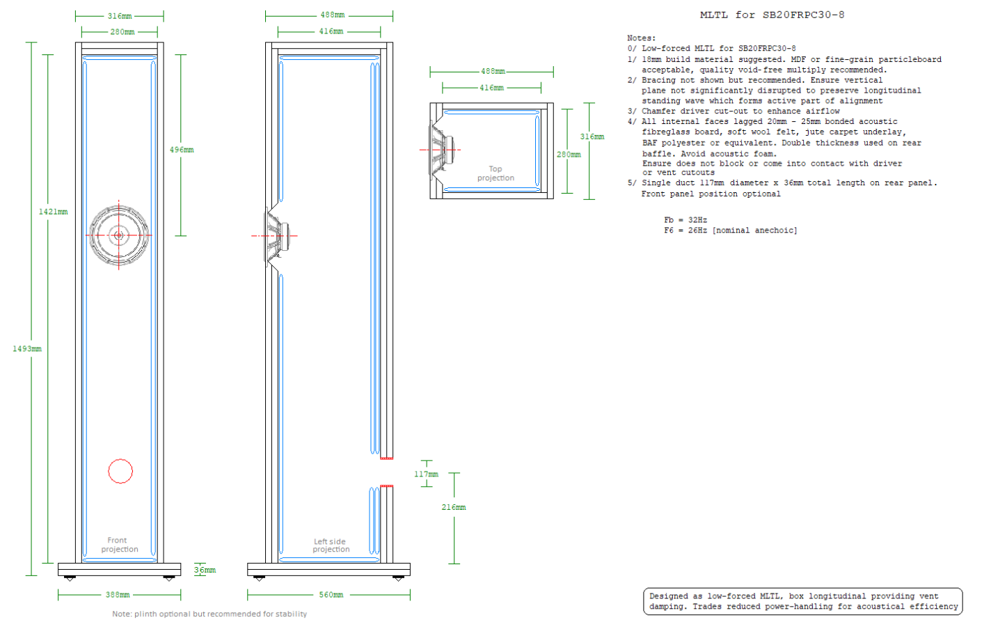

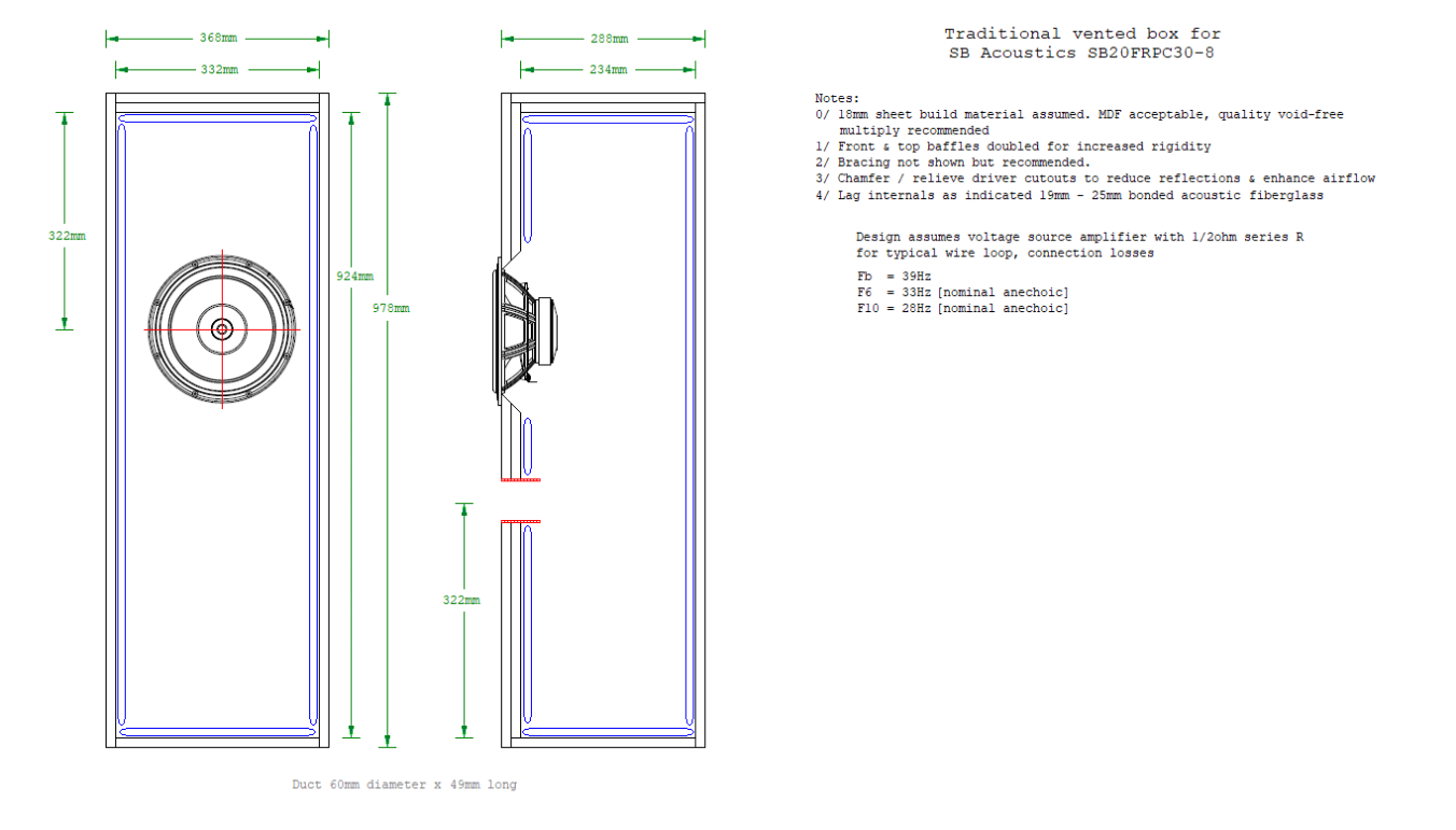

Vix Napisano Jul 3, 2025 #25 Napisano Jul 3, 2025 2 hours ago, asimze said: Ja palikuće, koju sad priču hočeš da mi prodaš? Da bude još neka veča kutija? Pa još jedan drajv i skretnica od 200€??? Hajde hinjo jedna, pričaj bar če biti malo zabave, ionako je forum utihnuo. Možda ovog trena neko baš razmišlja o kupovini ovog drajva, pa zato opucaj priču da zaokružimo temu. I nema nikakve daske, nego se kaže evo ti minimalne mjere za OB,cvjerovatno u nekom čošku stoji razvaljen regal, pa iskoristi to več jednom. I nemoj zaboraviti mjere za pozicioniranje drajva na toj "daski". Možda i nekog budučeg čitaoca baš to zaintrigira. Idealno, to bi bilo ovako nesto: (vidi sliku) Ali realno koliko vidim, ides na single fullrange, gde bi MLTL bio najbolja opcija. Ali, posto je i to tesko/komplikovano, onda idi na onu prvu kutiju od 30L sa varioventom, predlozenim filterom i to je to. Ako ti nekad zafali basa, nabavi subwoofer, i to je to (izvodljivo)... LightMatic and asimze je reagovao/la na ovo 1 1

asimze Napisano Jul 4, 2025 Autor #29 Napisano Jul 4, 2025 @Vix nečeš vjerovati da sam se bio odlučio da prihvatim @Aleks prijedlog, čak sam i skicu rezanja napravio, i onda mi đavo nije mira upitam za težinu MDF ploče 18 mm. Ispade da bi težina jedne kutije bila vrlo blizu vreče cimente, 25 kg! Srce je htjelo ali razum kaže "Budi budan Asime". i tako se vračam na prijedlog sa BigDIY od Stanislava.

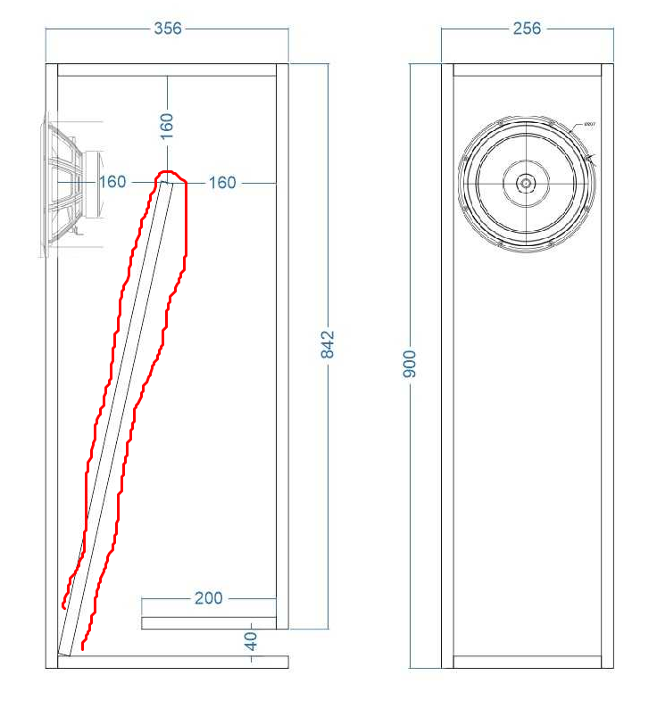

asimze Napisano Jul 4, 2025 Autor #33 Napisano Jul 4, 2025 Eto kad je dernek nek i hala gori! Aleks, pobjedio si! Ostaje Zenu zadatak da objasni unutrašnje dampiranje jer ono što sam čitao opisi dolaze u sukob. Da li treba na sve stranice lijepiti materijal za dampiranje. Onda stavljanje ove sintetičke vune ili filca na vrh ove kosine i u dnu konusa. Uglavnom lekcija se zove dampiranje! TIA! Aleks and Vix je reagovao/la na ovo 1 1

Aleks Napisano Jul 4, 2025 #38 Napisano Jul 4, 2025 pre 3 časa, asimze reče Eto kad je dernek nek i hala gori! Aleks, pobjedio si! Ostaje Zenu zadatak da objasni unutrašnje dampiranje jer ono što sam čitao opisi dolaze u sukob. Da li treba na sve stranice lijepiti materijal za dampiranje. Onda stavljanje ove sintetičke vune ili filca na vrh ove kosine i u dnu konusa. Uglavnom lekcija se zove dampiranje! TIA! Od kad sam šuraku napravio MLTL kutije, i iz skroz drljavog drajvera izvukao jedan od najboljih baseva koje sam čuo, više nemam dileme oko konstrukcije kutije Nema diyera na netu koji ne hvali MLTL... Ovako sam ja rešio dampiranje, no može i jednostavnije to, za FR moguće i bez bitumena, jer ovaj je drajver 12" bass. Popuniti koflinom unutra, ne previše i to je to... (deo o vuni te ne interesuje jer taj box je za srednjaka) No, možda će Zen dati i bolji predlog. asimze, LightMatic and Vix je reagovao/la na ovo 2 1

asimze Napisano Jul 10, 2025 Autor #40 Napisano Jul 10, 2025 Hvala @Vix! Drug si! Uzeo sam Aleksovu verziju od 60 litara ( imaš na stranici prije) i nema više nazad samo napred. Pa šta Bog da?! Čekam u red za rezanje, 10-15 dana. E sada jedno pitanje o dampiranju. Imam koflin od 100 gr i 200 gr. Koji koristit i kolik grama? Postoji neka norma koliko grama po litru treba koristi ali sam zaboravio. ChatGPT mi preporučuje 4-8 gr/litru. Šta velite gospodo? Po Aleksovoj slici a i na ostalim na netu koflin se stavlja samo na određenom mjestu.

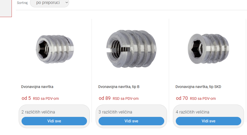

asimze Napisano Jul 10, 2025 Autor #41 Napisano Jul 10, 2025 I još jedno pitanje koje nisam rješio. izvođenje oslonca kotije. Da li na dnu ubušiti i ubaciti one umetke sa navojem kako bi mogao uvrnuti one metalne šiljke, ili posebno raditi potolje na kojem bih uvrnuo navedene šiljke koji se mogu podešavati. Ako je prijedlog ovo drugo bio bih zahvalan za neki link. Laku noć konstruktori.
Aleks Napisano Jul 10, 2025 #42 Napisano Jul 10, 2025 Samo "prebaciš" koflin preko srednje pregrade. Nemam pojma koji, gušći valjda može bolje Ovako sam rešio nogice: https://www.diyaudio.rs/topic/9617-visaton-w-by-vladac-aka-wlm-la-scala-aka-alex-edition-a-posle-i-možda-nešto-drugo/#comment-329009 Dole UNIT matice, pa se u njih šrafi nogica. Matice montirane odozdo, tako da težina kutije naleže na njih i uvek ih gura ka MDFu. Nije baš najbolje rešenje, ali najpraktičnije jeste. Još bolje bi bile ovakve matice, ali nisam našao lokalno: Još bolje ti je taj drugi predlog, posebna ploča, i nogice sa "spajkovima"... Laku noć Vix je reagovao/la na ovo 1

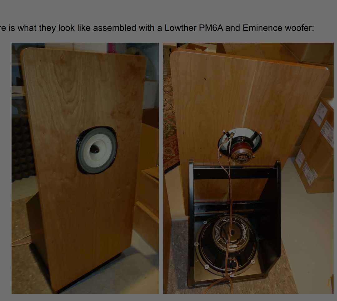

крокодил Napisano Jul 12, 2025 #44 Napisano Jul 12, 2025 Ja sam se proslu godinu borio sa istom problematikom, ali za Philips 9710 m/01. Imam originalne kutije, knjizicu sa net-a sa preporucenim kutijama i sijaset primera diy na mrezi. Svi se slazu da traze kutije od 100 i vise litara, ili towt....koliko god kombinovao, soba je mala i pretrpana, nema mesta za velike kutije. Troels le predlozio br od oko 40L, i ja uzmem kutije od nekog eksperimenta od pre; jbl kutije pravljene za bioskop, bocne kutije sa oborenom prednjom stranom:
