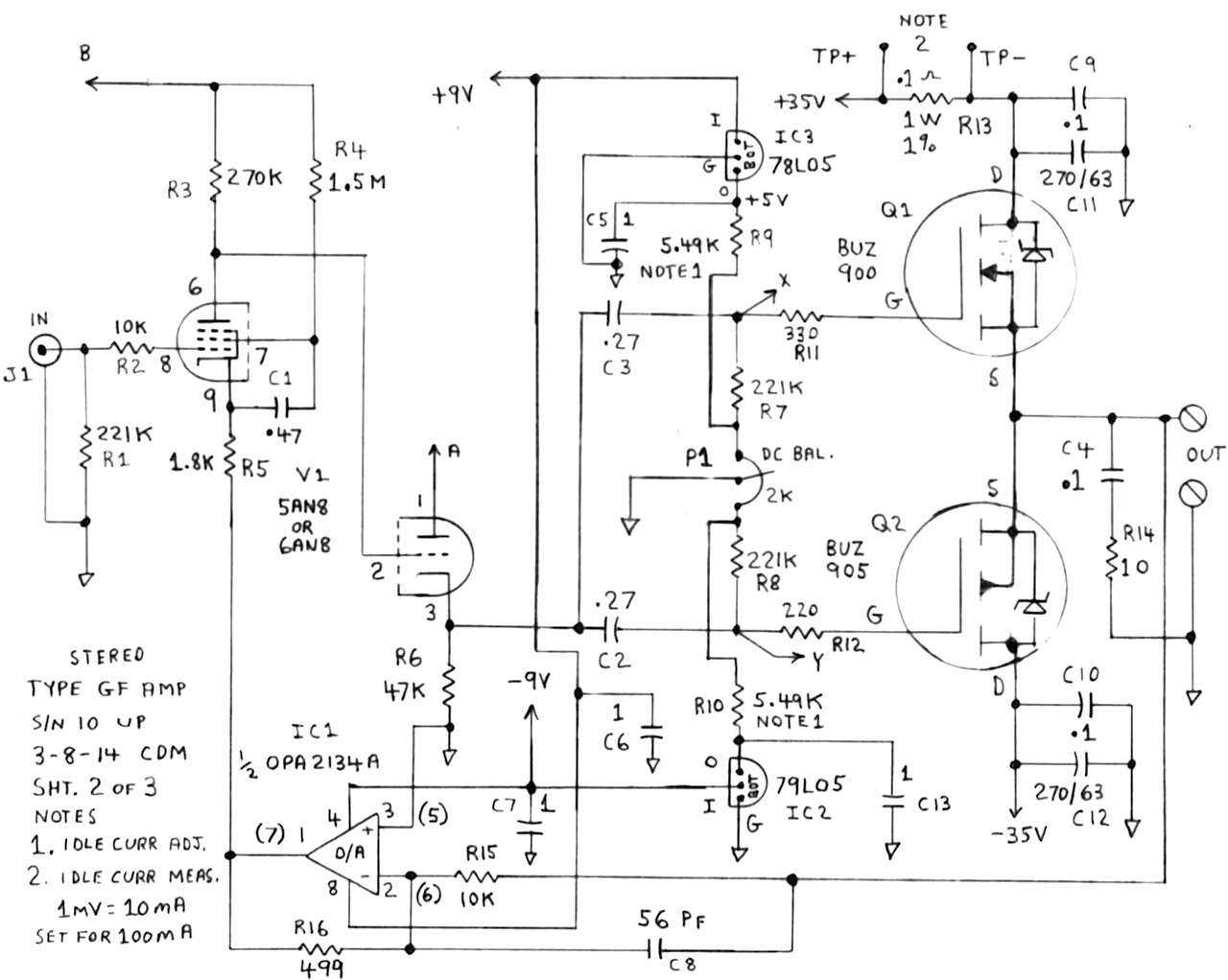

BANAT Napisano Januar 7, 2025 Autor #25 Napisano Januar 7, 2025 (izmenjeno) Ovaj projekat hibrida od autora gdin.Craig Merz odavno javno stoji na EDN sajtu , i to je primer gde je izlazni mos-fet stepen snage AC spegnut sa lampaskim dvostepenim stepenom preko kondova C2&C3, tako da postavljeni DC parametri izlaznih tranzistora ne zavise od lampaskog dela , tu je BUZ... tranzistore lako zameniti sa recimo K1058/J162 parom i dobija se AB-klase izlazni stepen snage koji je veoma veoma blizu onome sto ga je gdin. A.Bokarev napravio u svom jednostavnijem dvostepenom hibridu , nacelno ovaj cetvorostepeni hibrid i nije tako los ali ne dopada mi se OP-amp u kolu negativne povratne sprege , jer to ume da lako napravi probleme... https://www.edn.com/hybrid-vacuum-tube-solid-state-audio-power-amplifier/ Izmenjeno Januar 7, 2025 od BANAT

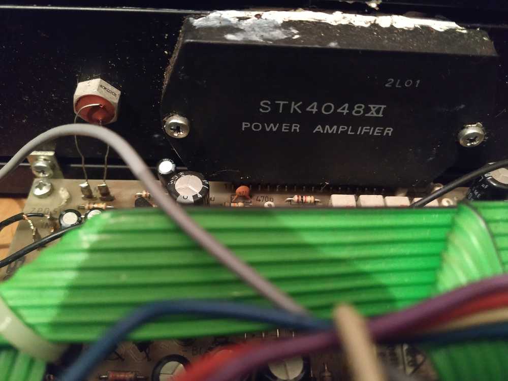

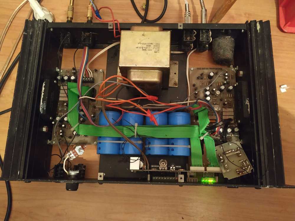

John Coltrane Napisano Januar 18, 2025 #37 Napisano Januar 18, 2025 Da mi je neko pričao da STK svira ovako dobro ne bi verovao, ova skalamerija kida Uzeo ga mislio sam da su STK pocrkali pa da skinem torus koji je bio povelik mislim 600 ili 800VA i elekosi al ćorak trafo rikno i to na neverovatan način, razmotavao da vidim gde je kratkospojio, razmotavo i smorio se i na kraju posečem žicu, indijanci nisu stavili izolaciju preko jezgra do prvog sloja žice, jedan navojak zavario na lim, verovatno od vibracije češao dok nije skino izolaciju i ćao. Torus bio 4x40V ovaj trafo 2x37,5 360W ali ima snage kolko oćeš bar za moje zvu. Ikaro, Mikorist, krca44 and 4 ostalih je reagovao/la na ovo 6 1
чика-Брка Napisano Januar 18, 2025 #38 Napisano Januar 18, 2025 nemoj da te to cudi, ja imam 2 komata sa STK. Technics SU-Z2 i SU-Z22. oba sviraju super i oba imaju odlicnu phono sekciju. a izasli me sto bi rekao Zen - tepsiju ribe.
Zen Mod Napisano Januar 18, 2025 #39 Napisano Januar 18, 2025 ne mogu da se setim koji od malih Technics ampova je bio u pitanju .......... al sam bukvalno napravio Gainclone od njega - fabricki je vec sve od elemenata bilo tesno grupirano oko IC, ja pocupao sve okolo, ozicio ditto sve na chip, ozicio jedan ulaz direktno na pot pa na chip nebo i zemlja u odnosu na originalni amp ima tome 20 godina brtbrtu no, najbolji STK je/su Philips OM931/961/991
