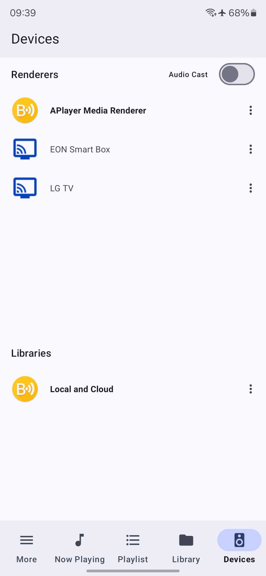

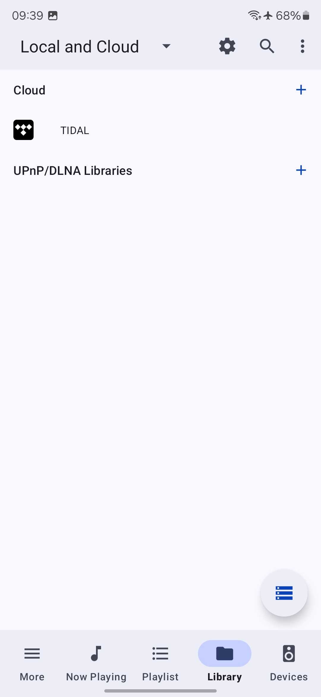

Srecko Napisano Avgust 17, 2024 #89 Napisano Avgust 17, 2024 (izmenjeno) Miko, kako da povežem Tidal sa ovim. Otvorio sam MConnect i on vidi Aplayer Media Renderer Ali kad pustim na sistem ne CUJEM nista. Zaboravio sam sta treba da stavim u Aplayer umesto onih Alsa i vida samo da čuje malo zvuka. Mora da te da im. Sam si kriv. Izmenjeno Avgust 17, 2024 od Srecko

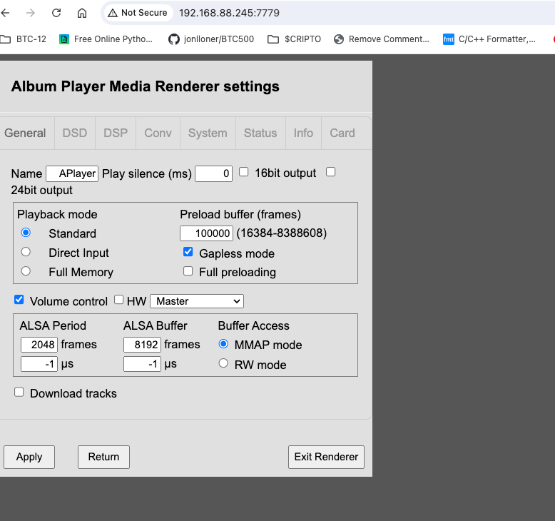

Mikorist Napisano Avgust 17, 2024 Autor #90 Napisano Avgust 17, 2024 Pa ne možeš još. Prvo mora da se posesi DAC na 7778 i na 7779. Posle toga ima da radi TIDAL
Mikorist Napisano Avgust 17, 2024 Autor #91 Napisano Avgust 17, 2024 obavezno štikliraj Volume control..... LightMatic je reagovao/la na ovo 1

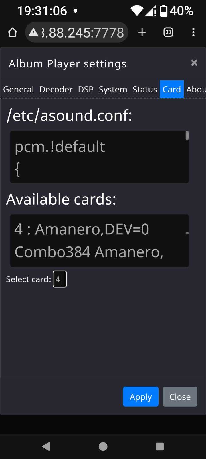

Mikorist Napisano Avgust 17, 2024 Autor #99 Napisano Avgust 17, 2024 pre 6 minuta, Srecko reče A gde trazim taj moj DAC? Na kartici Card Moj se zove Amanero jer DAC ima amanero na ulazu..... Tvoj treba da se zove kako se zove inače na SnakeOil....Ako je Topping D10 onda piše D10 . Broj ubaciš i potvrdiš... Prevlačiš prističem gore dole dok ga ne pronađeš namerno sve radim sa telefona da pokažem da je moguće podesiti sve sa njega LightMatic je reagovao/la na ovo 1
Srecko Napisano Avgust 17, 2024 #100 Napisano Avgust 17, 2024 Na 7778 nece da ude jedino, na sve ostalo boce. Sad Cu da ga resetujem, Možda sam svašta otvarao pa zabagovao.
Mikorist Napisano Avgust 17, 2024 Autor #101 Napisano Avgust 17, 2024 pre 3 minuta, Srecko reče Na 7778 nece da ude jedino, na sve ostalo boce. Sad Cu da ga resetujem, Možda sam svašta otvarao pa zabagovao. Mora da radi jbt..... DAC može da se podesi i sa 7779 isti config dele

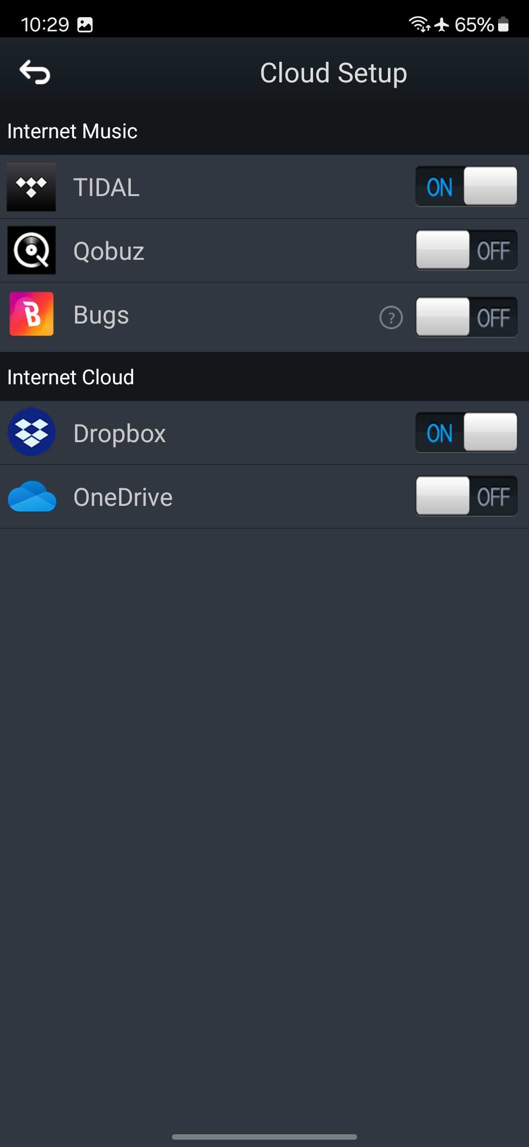

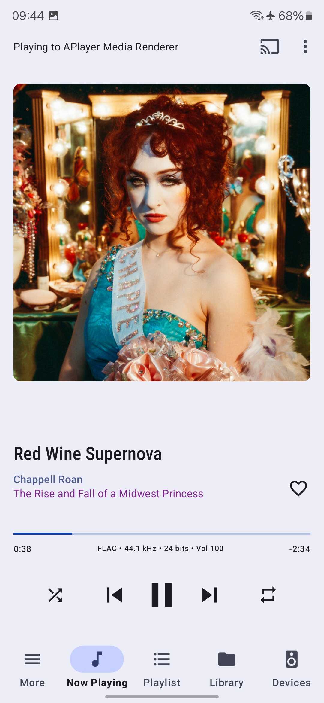

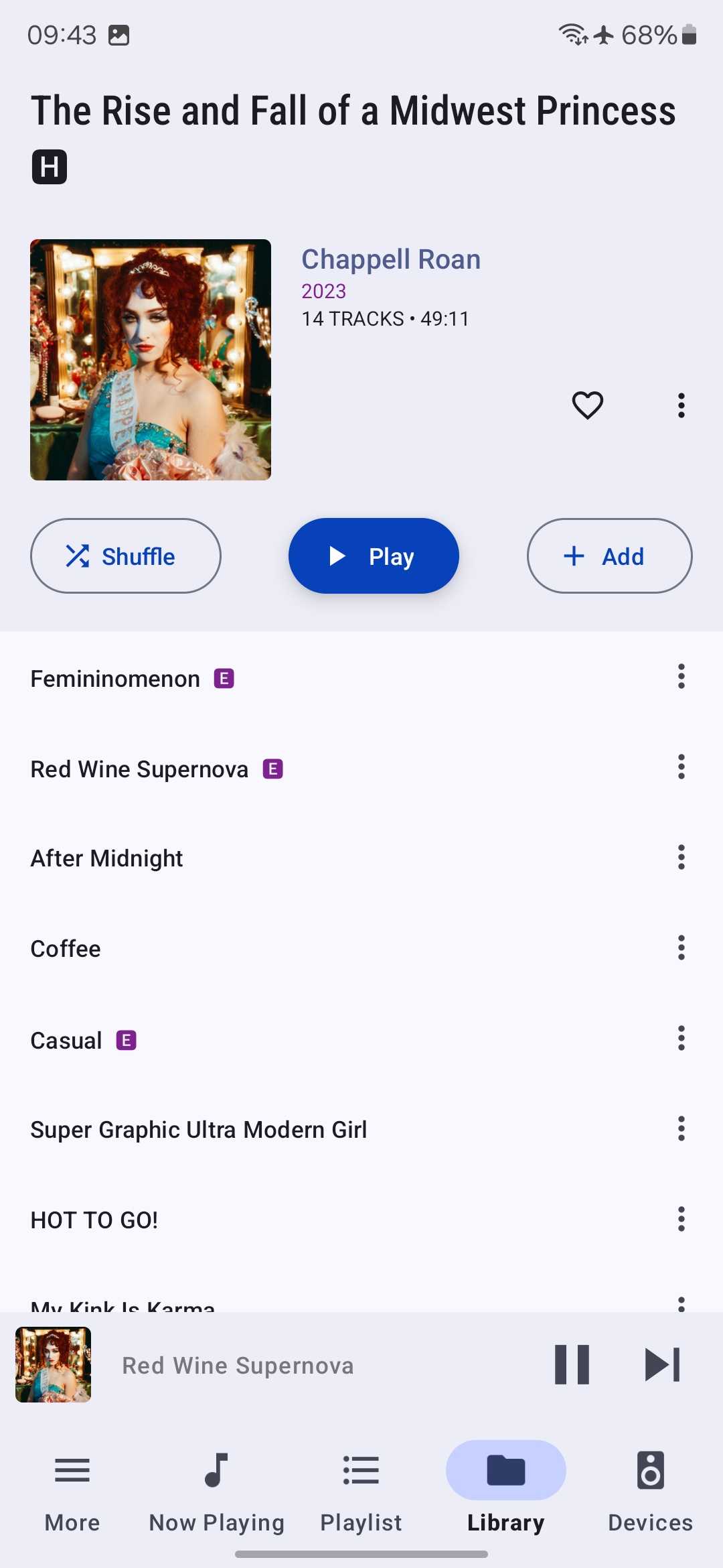

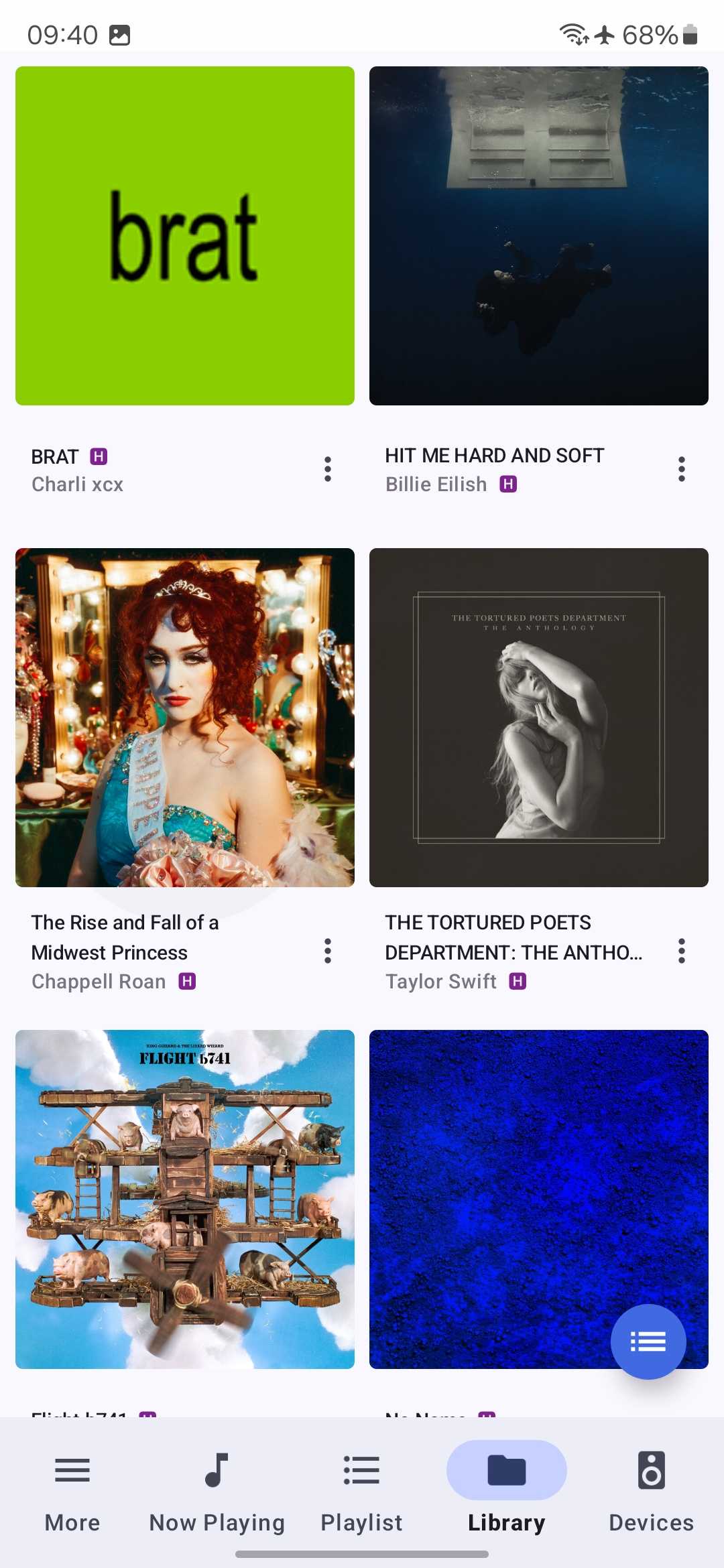

Srecko Napisano Avgust 17, 2024 #103 Napisano Avgust 17, 2024 Miko, pustio sam Tidal. OVO JE FENOMENALNO! Da nisam mator svr..o bi. Ne govorim o kvalitetu zvuka jer nisam merodavan za to ni po kom osnovu ALI AKO UPOREDIM SA ONIM STO SAM DO SADA SLUSAO (MPD I LMS+Squeezelite sa Linux OS 22.04.LST Server Pro i SnakeOil) OVO SE ČUJE BAREM KAO I NAVEDENO A ČINI MI SE I BOLJE. Naravno ovo je prvi utisak no moj je utisak Jos šokantniji to jest da ovo samo moze da bude bolje. LightMatic and Mikorist je reagovao/la na ovo 1 1

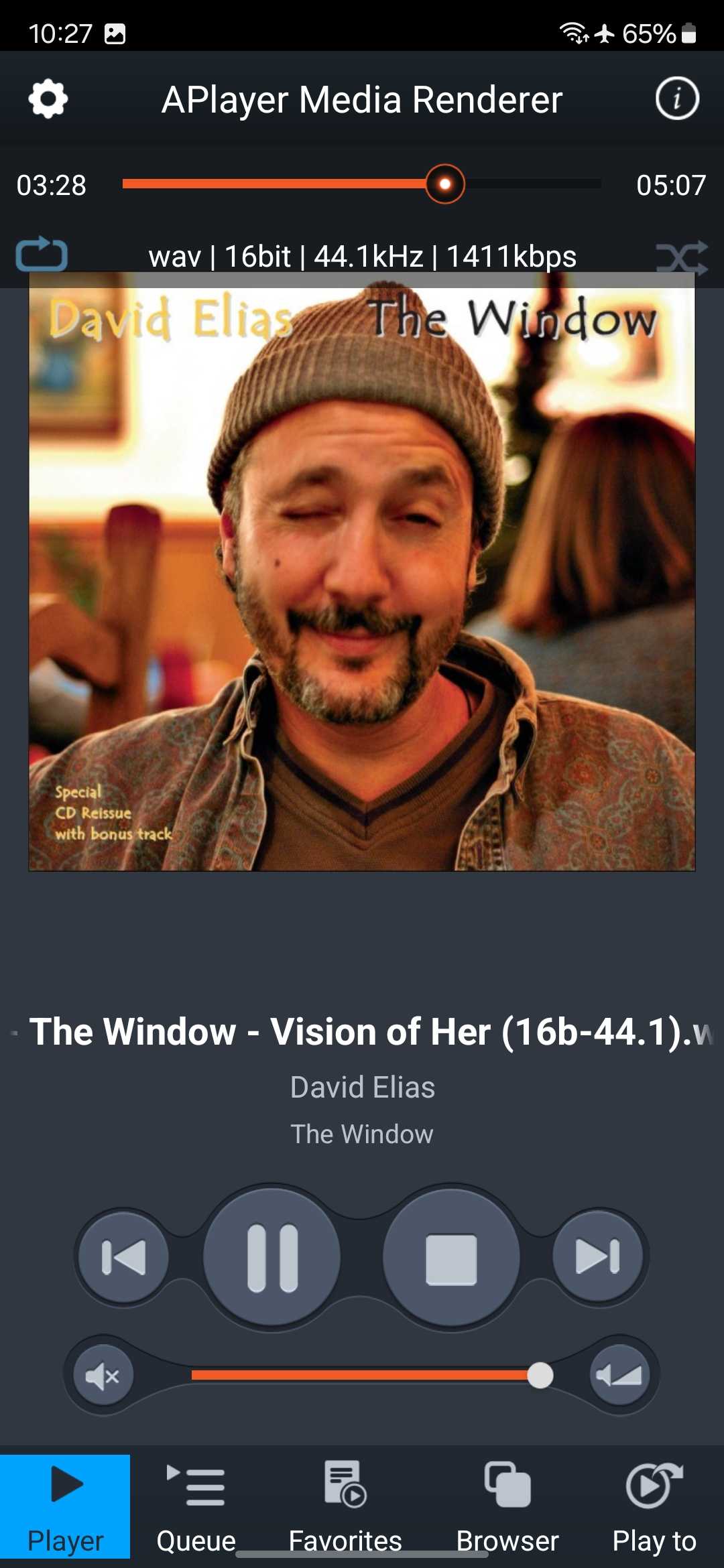

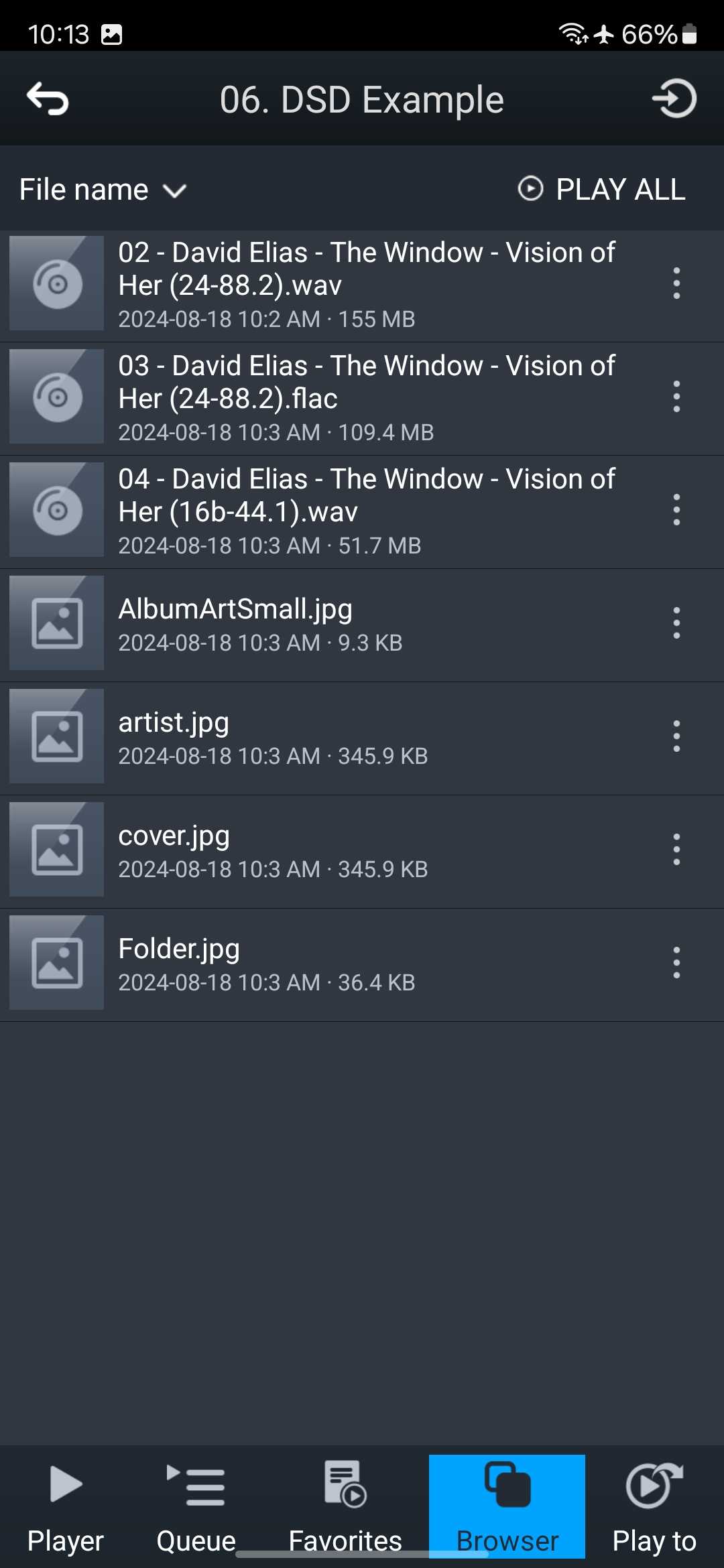

Srecko Napisano Avgust 18, 2024 #108 Napisano Avgust 18, 2024 (izmenjeno) Samo za tebe @Mikorist samo da vidiš kako sviriš (Tidal naravno) sa BubbleUPnP. Izmenjeno Avgust 18, 2024 od Srecko Mikorist je reagovao/la na ovo 1

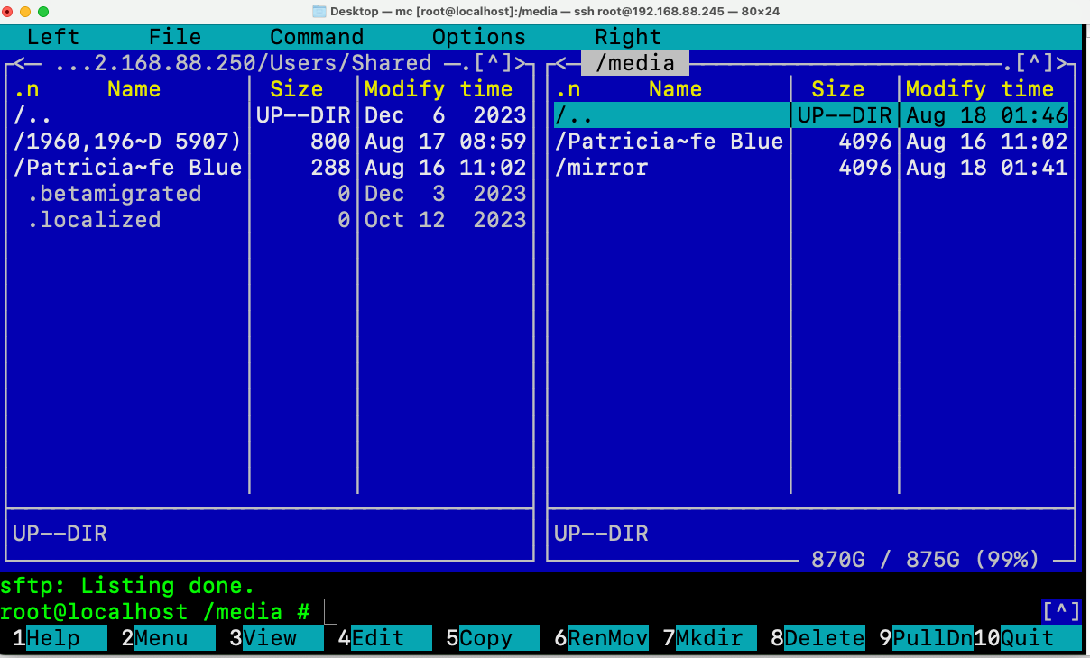

Mikorist Napisano Avgust 18, 2024 Autor #109 Napisano Avgust 18, 2024 Ovako prebacujem muziku sa jednog hosta na drugi - a može i kroz Cockpit Sledeća faza je da slušaš kroz http://192.168.0.43:7778/d ili koja je već IP tu..... Srecko je reagovao/la na ovo 1

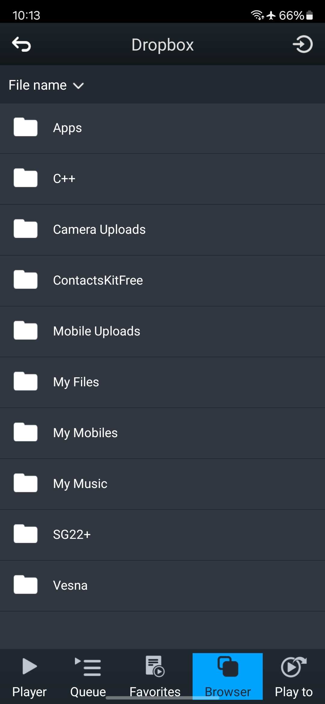

Srecko Napisano Avgust 18, 2024 #110 Napisano Avgust 18, 2024 (izmenjeno) Miko druže ovo sam od početka tražio. Zato sam i počeo da se bavim Foobar2000 (imao sam neke ideje, rekoh ti, al kad sam video kako sviraju Tidal, odmah sam pomislio i da su i player I Renderer ta liga i digao ruke od F i njihove zajednice. Počeo sam da razmišljam ponovo o Linux ili Mac OS i počeo da pribavljam knjige (ima sigurno 7 godina da nisam napisao ni red, sve se promenilo). SRECA MOJA DA TI OVO ZAVRŠI PREKO NOĆI INAČE BI NAČISTO POGINUO. Možeš da zamisliš idiota koji u 71 reši da on pokaže nekome kako nešto treba. Definitivno sam za Lazu. Pade mi na pamet da bi se možda mogao Dropbox i slicne stvari iskoristiti kao "Cloud NAS". Naravno sve sviri perfektno iz foldera, nema klasičnog Media servera ali meni uopšte ne smeta. Izmenjeno Avgust 18, 2024 od Srecko
