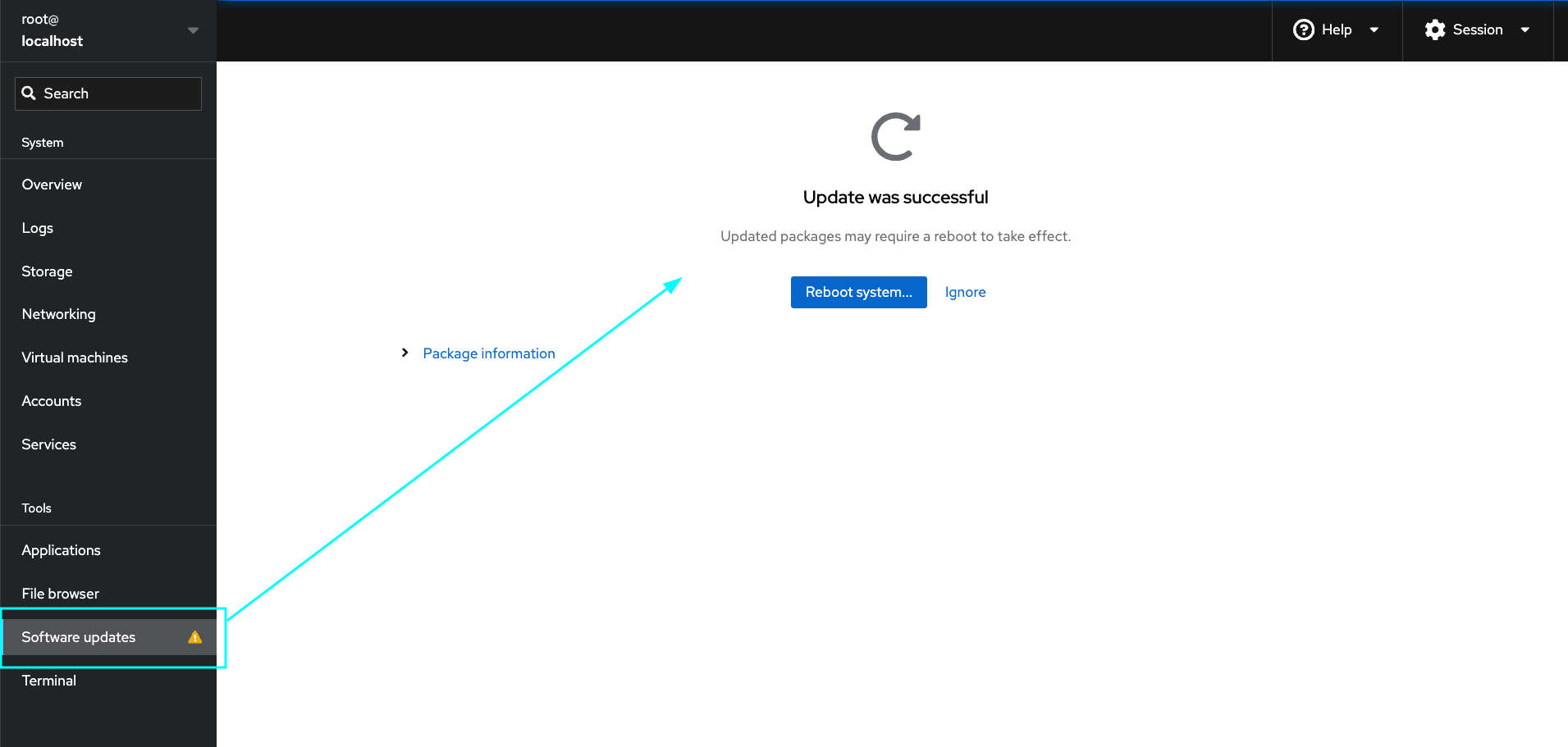

Mikorist Napisano Avgust 22, 2024 Autor Share #180 Napisano Avgust 22, 2024 IZ samog Cockpita možeš sam da apdejtujes sve Link to comment Podeli na ovim sajtovima More sharing options...

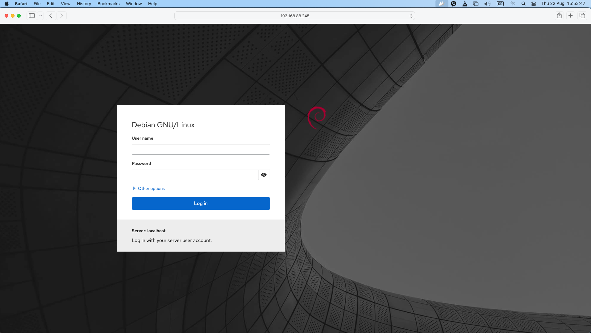

Zen Mod Napisano Avgust 22, 2024 Share #181 Napisano Avgust 22, 2024 ja jos samo da naucim da udjem u ono :xxxx a da mi ne vristi browser kako nije safe za to prvo da se setim koji ono browser koristim gde je jednostavno include exception mjok, prvo da smislim gde da nadjem 6 sati koji mi nedostaju svakog dana LightMatic and Srecko je reagovao/la na ovo 2 Link to comment Podeli na ovim sajtovima More sharing options...
Mikorist Napisano Avgust 22, 2024 Autor Share #182 Napisano Avgust 22, 2024 pre 4 minuta, Zen Mod reče ja jos samo da naucim da udjem u ono :xxxx a da mi ne vristi browser kako nije safe ja to mogu da podesim da uopšte ne prijavljuje. da sve ide kroz HTTP. I onako sertifikat ne može da se podesi na localhost. samo onu skriptu odozgo ubacim u instalaciju za ISO. problem rešen. samo moraš ponovo da instaliraš sve..... Link to comment Podeli na ovim sajtovima More sharing options...
Mikorist Napisano Avgust 22, 2024 Autor Share #183 Napisano Avgust 22, 2024 apdejtovano. nema vise https za Cockpit..... prva strana prvi post. instalacija. ko vec ima usb samo ponovo da instalira.... evo kako sad izgleda na safari / direktno ulazi bez katanca ili crvenog ekrana LightMatic je reagovao/la na ovo 1 Link to comment Podeli na ovim sajtovima More sharing options...

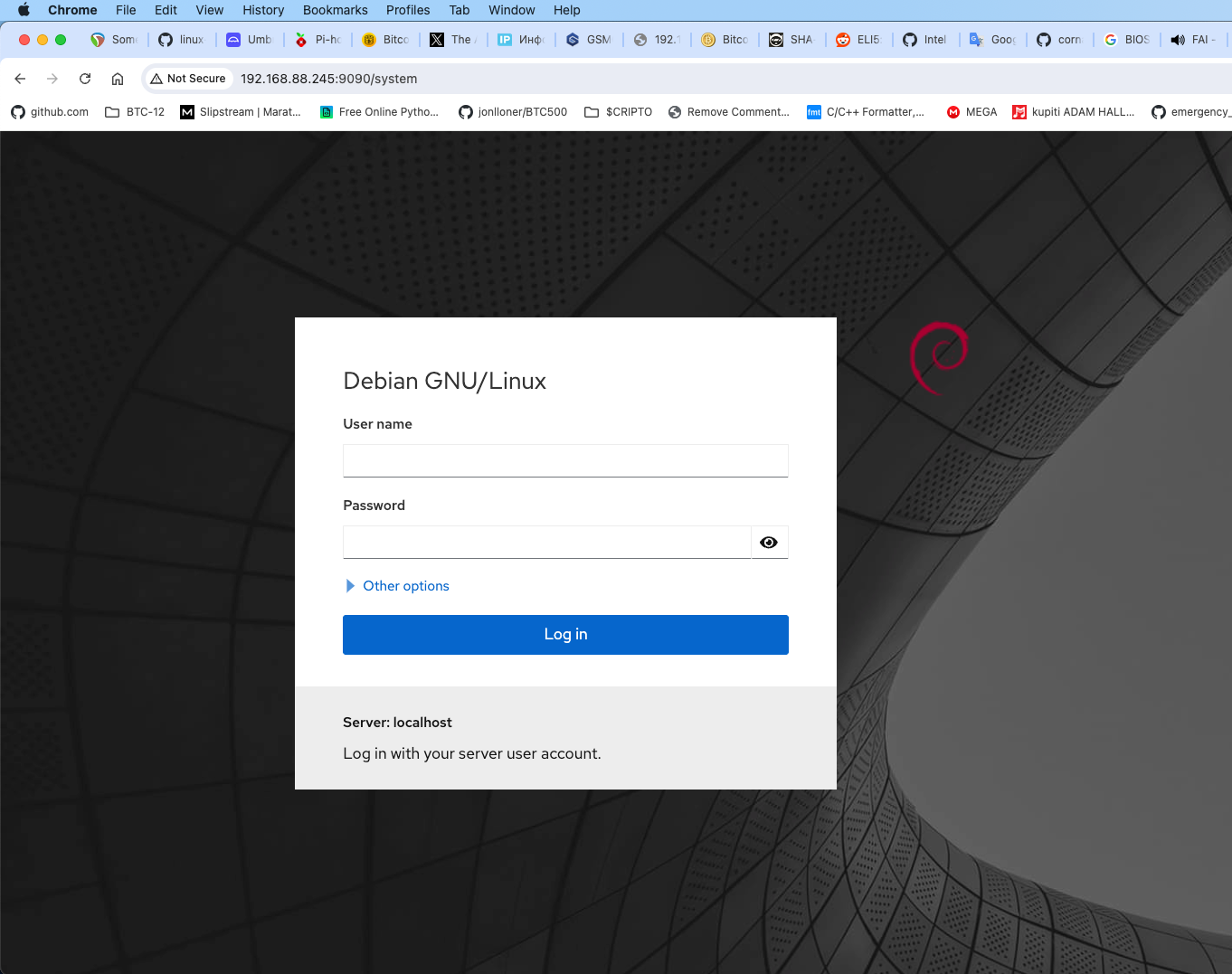

Mikorist Napisano Avgust 22, 2024 Autor Share #185 Napisano Avgust 22, 2024 Nakon ponovne instalacije.... U Chrome mora keš da se obriše da izbaci da više nije https nego da je http Onda radi John Coltrane je reagovao/la na ovo 1 Link to comment Podeli na ovim sajtovima More sharing options...
