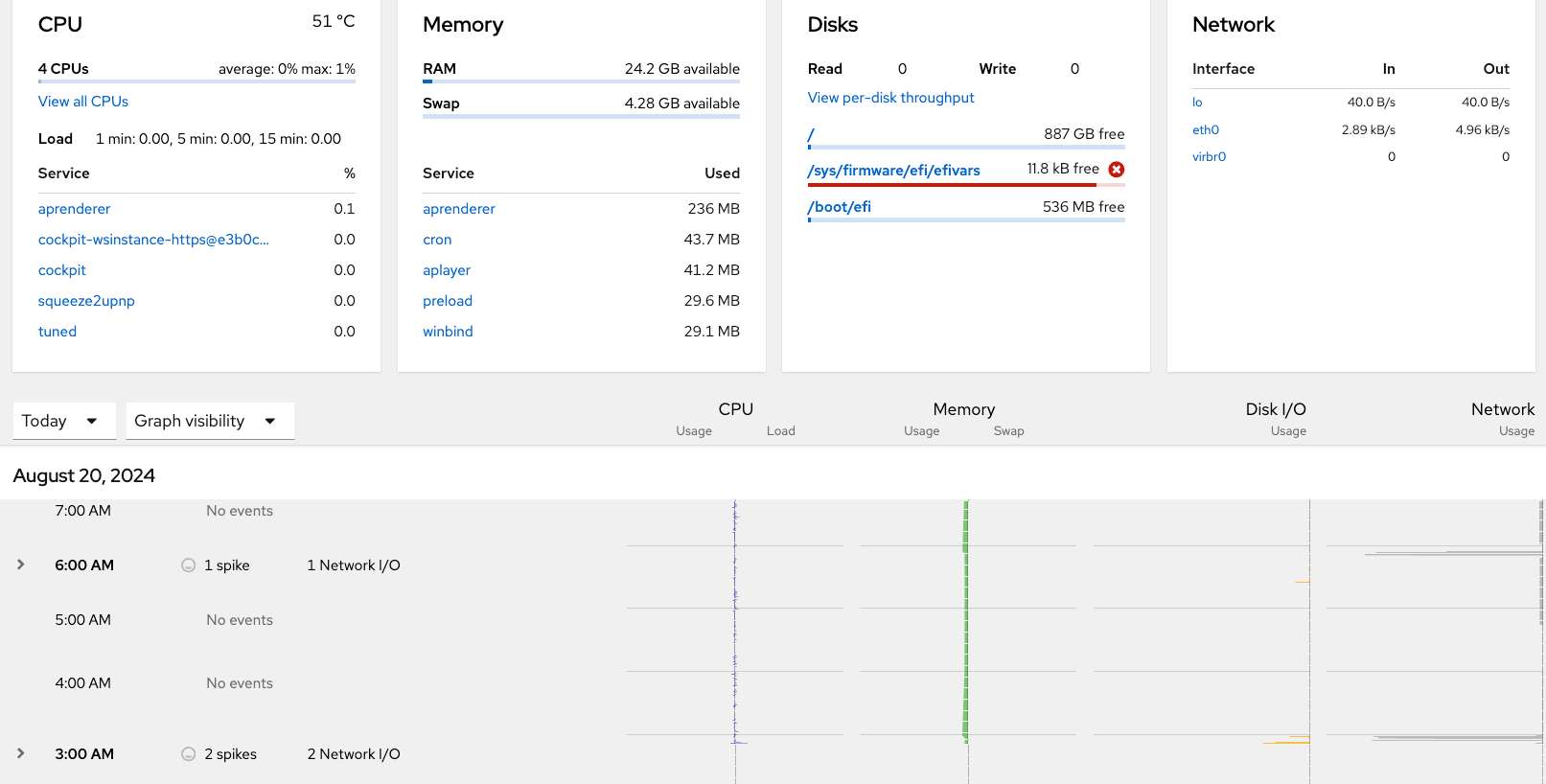

Mikorist Napisano Avgust 20, 2024 Autor Share #163 Napisano Avgust 20, 2024 Apgrejdovan Linux. Dodato ovo na predlog AI intel_idle.max_cstate=0: Ova komanda se koristi za podešavanje maksimalnog "C-stanja" procesora Intel. C-stanja su režimi uštede energije koje procesor može koristiti kada nije potpuno opterećen. Postavljanjem max_cstate na 0, efektivno onemogućavate procesoru da ulazi u bilo koji C-stanje uštede energije, što može poboljšati performanse sistema, ali na račun povećane potrošnje energije. echo "options snd-usb-audio bInterval=5" | sudo tee /etc/modprobe.d/snd-usb-audio.conf: Ova komanda dodaje konfiguraciju za USB audio uređaje u datoteku /etc/modprobe.d/snd-usb-audio.conf. Parametar bInterval=5 podešava interval u milisekundama za razmenu podataka preko USB-a. Smanjenjem ili povećanjem ovog intervala možete uticati na latenciju (kašnjenje) i stabilnost zvuka. echo "IRQBALANCE_BANNED_CPUS=fc" | sudo tee -a /etc/default/irqbalance: Ova komanda dodaje ili menja postavku u konfiguracionoj datoteci za irqbalance, uslugu koja pomaže u raspodeli hardverskih prekida (IRQ) među CPU jezgrima. Parametar IRQBALANCE_BANNED_CPUS=fc sprečava raspodelu određenih prekida na određena CPU jezgra (u ovom slučaju, na jezgra koja predstavljaju heksadecimalnu vrednost fc, što bi moglo da bude jezgra 2, 3, 4, i 5). To može biti korisno za optimizaciju performansi audio uređaja i smanjenje latencije. ovo za options snd-usb-audio bInterval=5 nisam znao da postoji. za vrh koplja još bolje peva sa ovim mora da reinstalirate..... post 1 https://www.diyaudio.rs/topic/10902-fai-cockpit-album-player-iso/#comment-460467 LightMatic je reagovao/la na ovo 1 Link to comment Podeli na ovim sajtovima More sharing options...
Mikorist Napisano Avgust 20, 2024 Autor Share #164 Napisano Avgust 20, 2024 Testirano...Pušteno da svira od noćes...Nema nikakve velike spajkove i/ili anomalije . Temperatura normalna Doktor and LightMatic je reagovao/la na ovo 2 Link to comment Podeli na ovim sajtovima More sharing options...

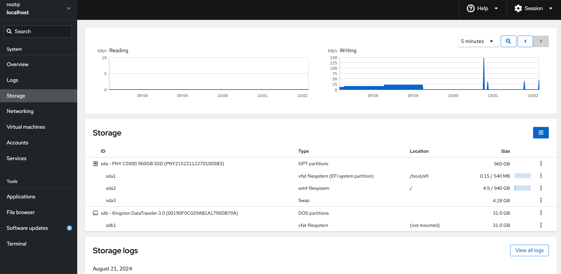

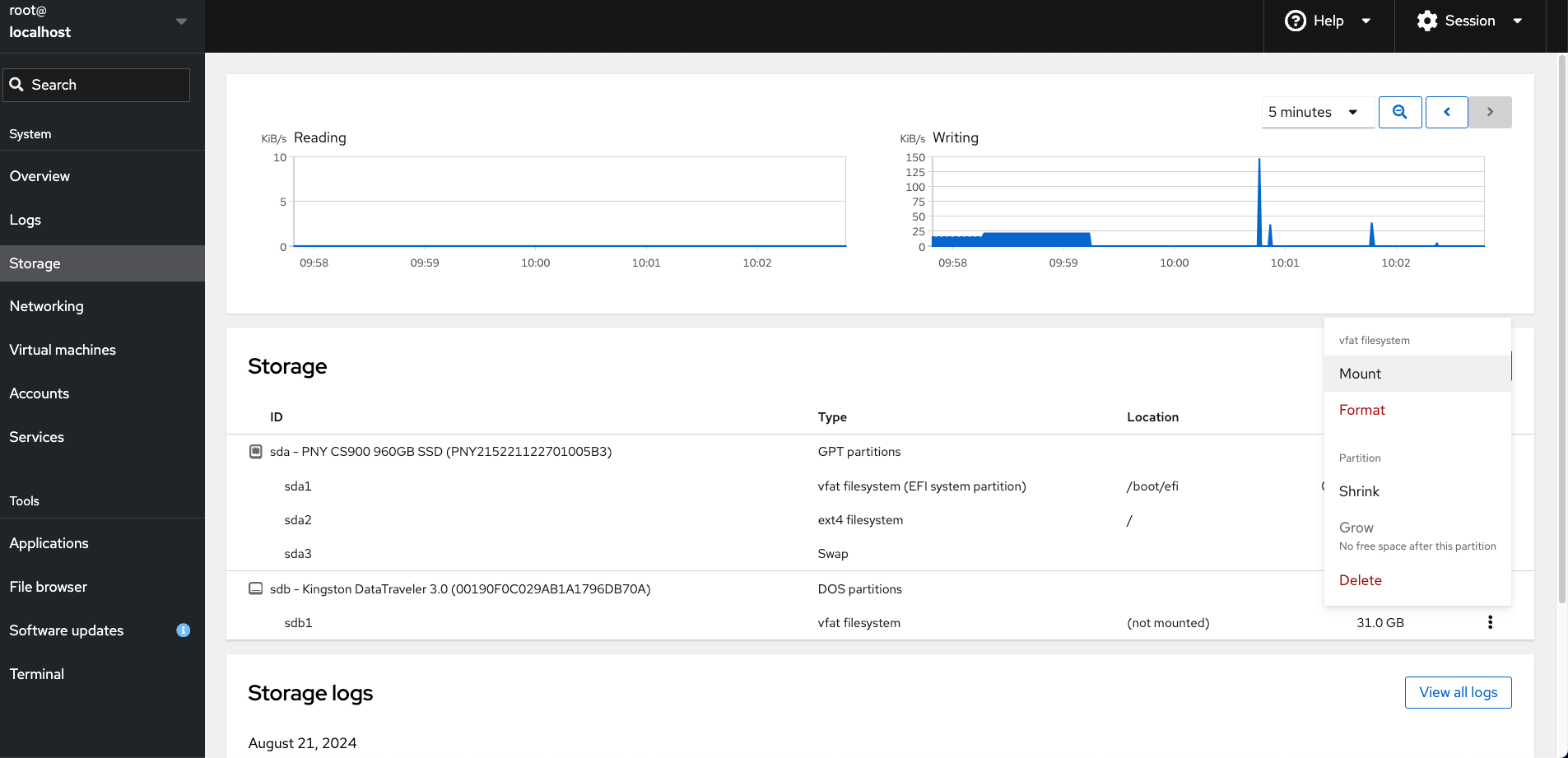

Mikorist Napisano Avgust 21, 2024 Autor Share #165 Napisano Avgust 21, 2024 Poruka sa PP Citat Dobro jutro, uspeo sam da pokrenem Cockpit i AP na opisani način, radio iz AP (FLAC radio) funkcioniše savršeno iz zvuk je neverovatan. Trenutni problem mi predstavlja to što sam do sada muziku povlačio sa externog diska na AP i tako konzumirao istu. Ne znam na koji način to sada da uradim, da li je uopšte moguće? Za sada nisam instalirao jučerašnji update ali planiram. Srdačan pozdrav Evo kako se mountuje eksterni USB/DISK IP:9090 Utakneš u USB i pojavi se Kingston kao sdb/sdb1 klikneš gde su tri tačkice nas sdb1 Mount pa izabereš da se mountuje /media kad se butuje -kad se detektuje mreža / pa ideš na Mount.... ostaviš disk zakačen za računar i zaboraviš.... Link to comment Podeli na ovim sajtovima More sharing options...
