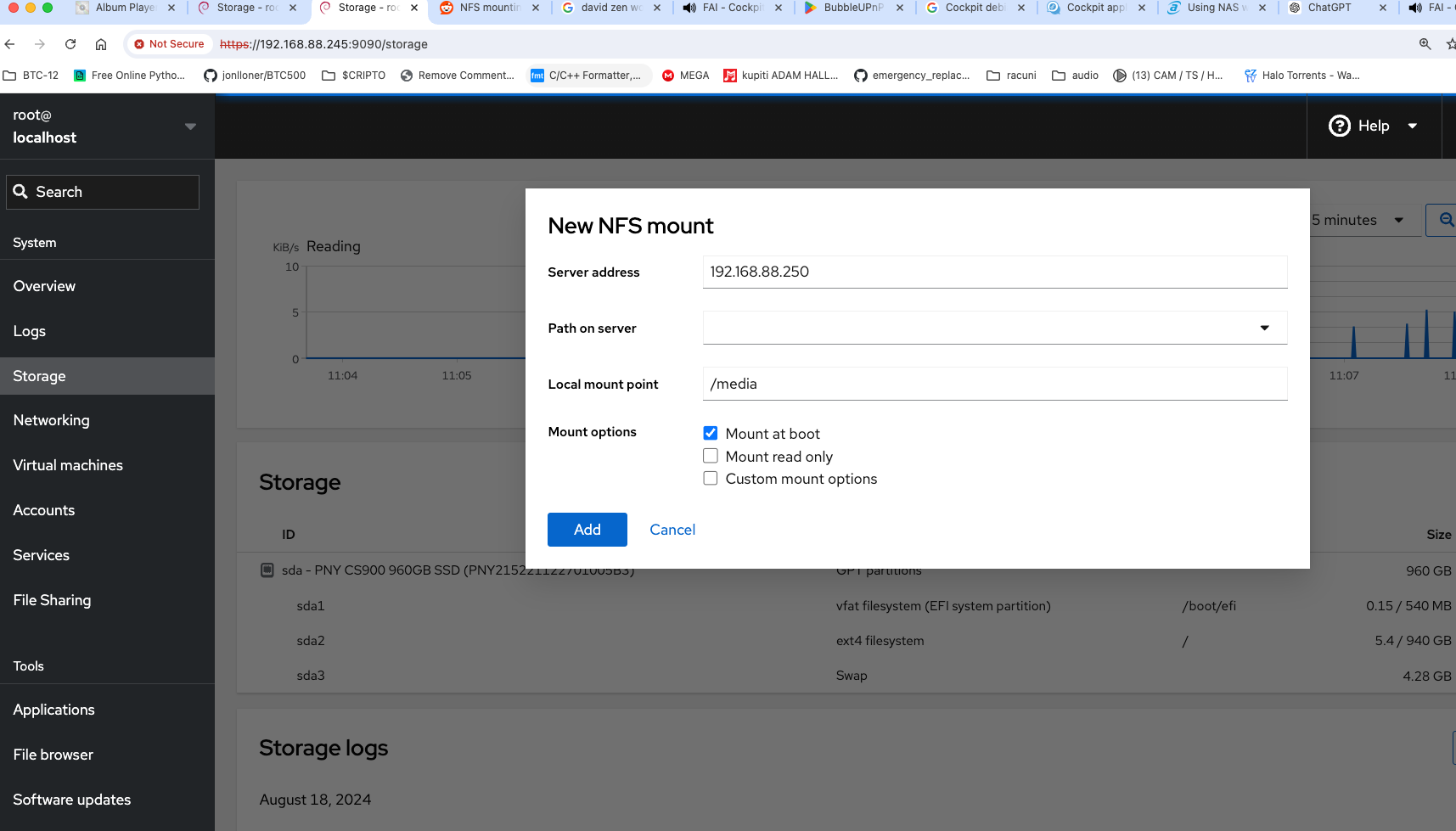

Srecko Napisano Avgust 18, 2024 Share #112 Napisano Avgust 18, 2024 (izmenjeno) @Mikorist napisao sam adresu mog servera i stavio local point /media Ali sti god da sam stavljao za path nije mi privatio a mora polje obavezno da se popuni. Dakle ne znam šta je path: Iz WinSCP vidim u Root mnogo foldera kad uđem na 9090 port root sadrži samo 4 sakrivena fajla ili foldera. Izmenjeno Avgust 18, 2024 od Srecko Link to comment Podeli na ovim sajtovima More sharing options...
Srecko Napisano Avgust 18, 2024 Share #113 Napisano Avgust 18, 2024 7 hours ago, Mikorist said: Moze kako god oces.....ALi ako imas vec NAS kuci u lokalu onda ovo je opcija odavde Sve je na klik .... Ako nemas NAS - moze muziku da skladistis na NUC....jbt imas 400GB slobodno Naravno da nemam NAS da još jedan ventilator mi zvrnda ili da ga bolesno stavim u drugu sobu a da provedem samo kabl. Link to comment Podeli na ovim sajtovima More sharing options...
Mikorist Napisano Avgust 18, 2024 Autor Share #114 Napisano Avgust 18, 2024 pre 22 minuta, Srecko reče @Mikorist napisao sam adresu mog servera i stavio local point /media Ali sti god da sam stavljao za path nije mi privatio a mora polje obavezno da se popuni. Dakle ne znam šta je path: Iz WinSCP vidim u Root mnogo foldera kad uđem na 9090 port root sadrži samo 4 sakrivena fajla ili foldera. ides po portu 22 sftp ta IP adresa - isti je username/password /media/ nabacas muziku tu. Link to comment Podeli na ovim sajtovima More sharing options...

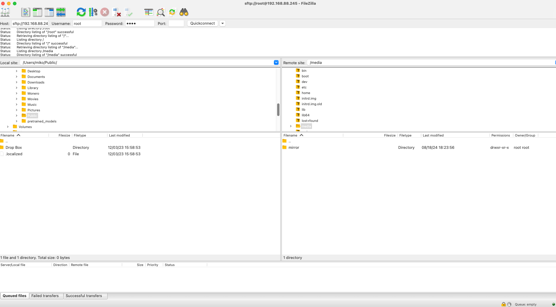

Srecko Napisano Avgust 18, 2024 Share #115 Napisano Avgust 18, 2024 Tu sam i ubacio je WinSCP me upravo pušta na port 22. I na njemu vidim masu foldera i /Media i u njega sam i strpao muziku ali me stalno pita za path. Možda treba da dodam i u adresu servera port 22 jer tu je folder /media Link to comment Podeli na ovim sajtovima More sharing options...
Srecko Napisano Avgust 18, 2024 Share #116 Napisano Avgust 18, 2024 Evo slike WinSCP Uvek sam tako radio, to mi je rutina od SnakeOil. Link to comment Podeli na ovim sajtovima More sharing options...

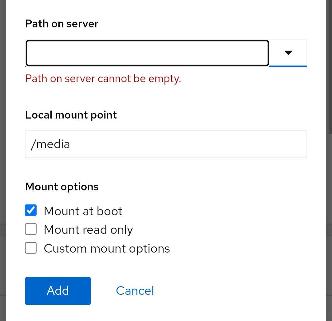

Srecko Napisano Avgust 18, 2024 Share #117 Napisano Avgust 18, 2024 Stalno mi ovo izbacuje. Link to comment Podeli na ovim sajtovima More sharing options...
Mikorist Napisano Avgust 18, 2024 Autor Share #118 Napisano Avgust 18, 2024 pre 2 minuta, Srecko reče Stalno mi ovo izbacuje. Gde ti je ovo u Cockpit ? Odatle ne moze da se radi SFTP - to je opcija SAMO ako imas NAS server. Da se automatski bootuje NAS . ides na Terminal pa MC.... Ali svejedno treba iz Windowsa da ides SFTP. Link to comment Podeli na ovim sajtovima More sharing options...

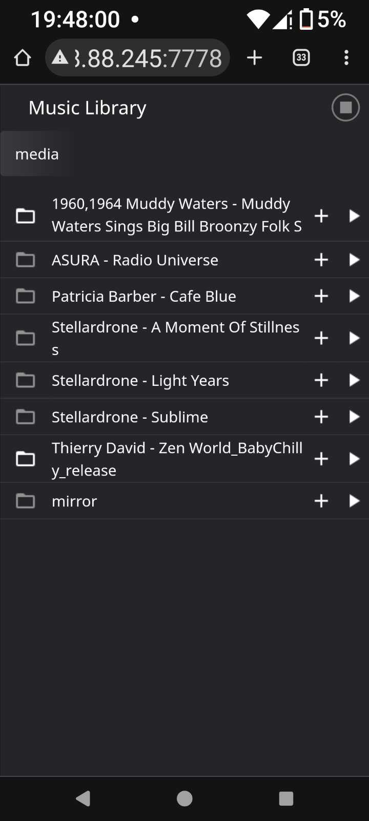

Mikorist Napisano Avgust 18, 2024 Autor Share #119 Napisano Avgust 18, 2024 AKo si prebaci muziku a vidim da jesi. Ides na http://192.168.0.43:7778/d i slusas je odtale Link to comment Podeli na ovim sajtovima More sharing options...
Srecko Napisano Avgust 18, 2024 Share #120 Napisano Avgust 18, 2024 Naravno da znam da odatle mogu da slušam ali to nije rešenje za ovaj tvoj projekat. Mora da se sve radi iz UPnP/DLNA aplikacije sa mobilnog (jesmo li mi Z generacija ili nismo), dakle morao bi Album Player-ov Media server da joj se javi i da ga ona vidi i da se šetaš po folder-ima kao po Tidal. Najlakše je dodati svemu pravi Media Server (Minim ..... I sl.). Naravno ladno bi to odradio i LMS ali sam na njega alergičan. Mora ovo da se razmisli kako da se to reši a da se ne uvodi nikakav Media server Nigde ne zurimo. Setićemo se kako! Link to comment Podeli na ovim sajtovima More sharing options...

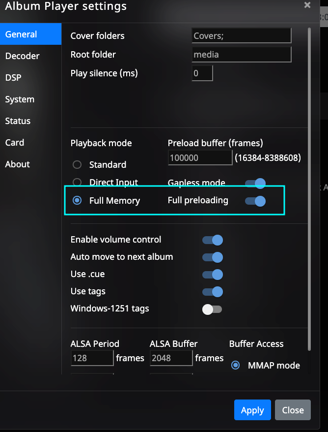

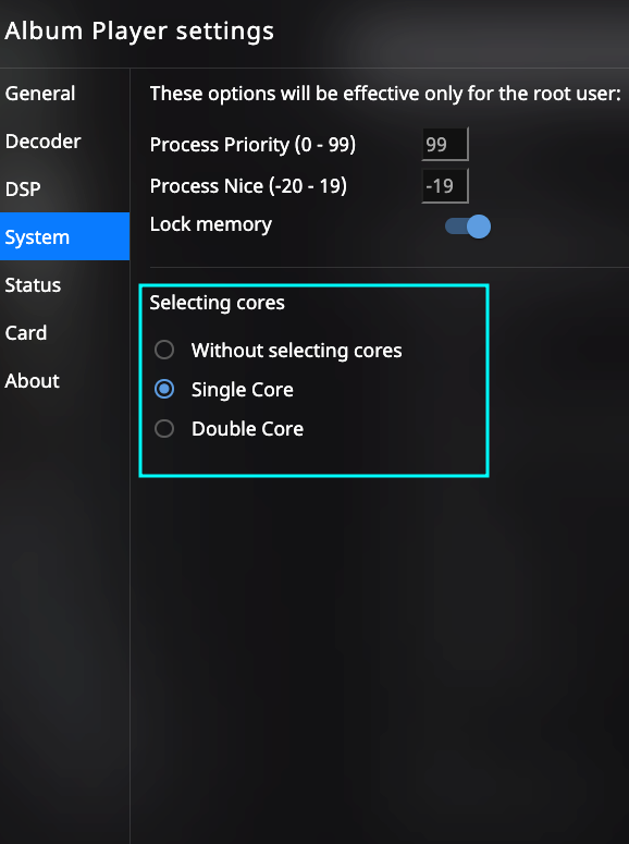

Mikorist Napisano Avgust 18, 2024 Autor Share #129 Napisano Avgust 18, 2024 Pusti neki DSD direktno pa uporedi sa Tidalom i UPnP/DLNA. Ali predhodno podesi ovo pre 12 časa, Mikorist reče uključiš ovde Full Memory, Full preloading - da bafferuje sve kroz RAM Pa onda ovde single core za AP Firnajz poteče posle ovoga kad se pusti FLAC i/ili DSD !!! Link to comment Podeli na ovim sajtovima More sharing options...
