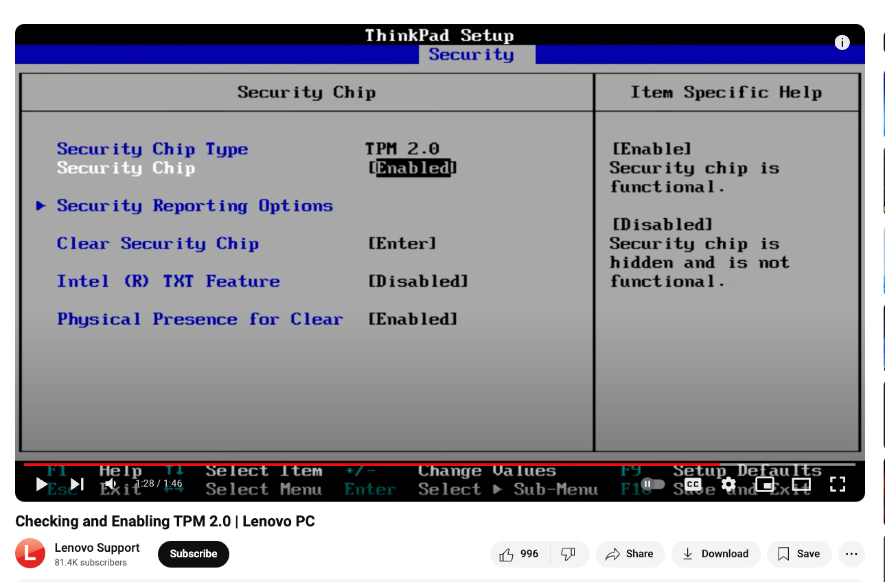

Srecko Napisano Avgust 16, 2024 Share #46 Napisano Avgust 16, 2024 6 minutes ago, Mikorist said: NA tom PC nece ni Win 11 da radi ako nema ovo Enabled https://forums.lenovo.com/t5/Windows-11/Thinkcenter-M92p-TPM-2-update/m-p/5107074?page=1#5471446 Moguće, ali će poslužiti za ovo godina koje su mi preostale pogotovo što ga uključim 2 puta godišnje. Ja sam bre penzioner i samo se pravim pametan kada me moji bivši saradnici sa posla zovu da pitaju nešto. Kada bi pomenuo računar, pala bi mi cena a i Mac Book Pro ponesem nekad na sastanak samo zato što je tanak, otvara me u struku. Link to comment Podeli na ovim sajtovima More sharing options...

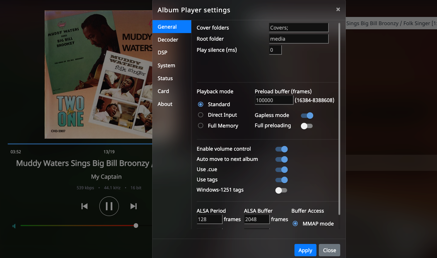

Mikorist Napisano Avgust 17, 2024 Autor Share #51 Napisano Avgust 17, 2024 Dodao sam još neke trikove za zvuk......Ko je instalirao ponovo da instalira #USB Dacs Uncomment to reduce USB latency modprobe snd-usb-audio nrpacks=1 #Reduce operating system latency echo noop > /sys/block/mmcblk0/queue/scheduler echo 1000000 > /proc/sys/kernel/sched_latency_ns echo 100000 > /proc/sys/kernel/sched_min_granularity_ns echo 25000 > /proc/sys/kernel/sched_wakeup_granularity_ns odnosno permanentno FILE024=$'ACTION=="add|change", KERNEL=="mmcblk0", ATTR{queue/scheduler}="noop"' echo "$FILE024" > /etc/udev/rules.d/60-scheduler.rules FILE025=$'options snd-usb-audio nrpacks=1' echo "$FILE025" > /etc/modprobe.d/usb-dac.conf sudo udevadm control --reload-rules sudo udevadm trigger dodato u /etc/sysctl.conf kernel.sched_latency_ns = 1000000 kernel.sched_min_granularity_ns = 100000 kernel.sched_wakeup_granularity_ns = 25000 Ovo definitivno bolje sad svira od Diya Linuxa......Jbg root server za audio. LightMatic je reagovao/la na ovo 1 Link to comment Podeli na ovim sajtovima More sharing options...

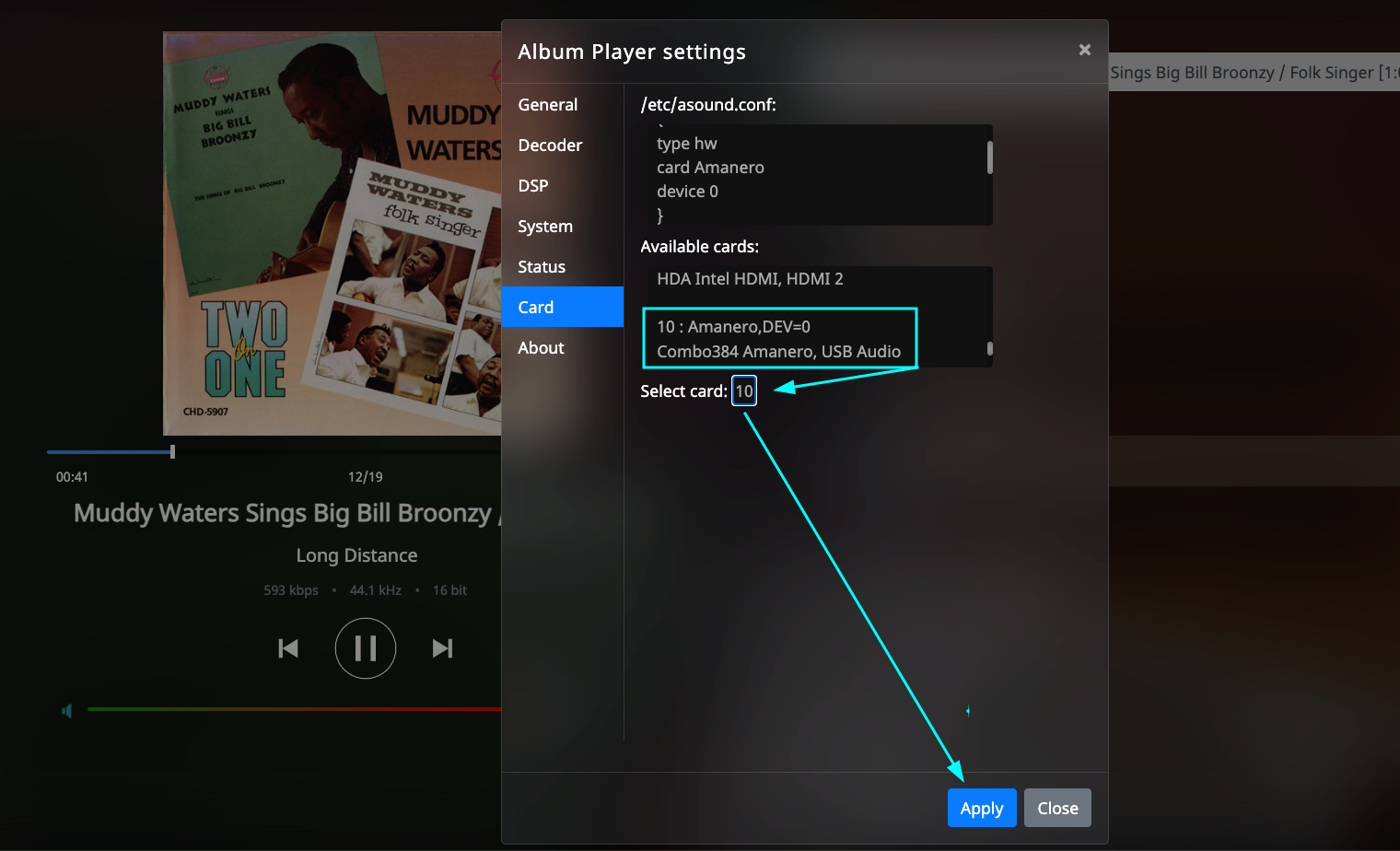

Mikorist Napisano Avgust 17, 2024 Autor Share #52 Napisano Avgust 17, 2024 Evo kako se namešta USB DAC (Amanero) ovde na AP To je sve od podešavanja DAC. Sve ide direktno kroz ALSA. Samo je ALSA instalirana na sistemu. Na General kartici se podešava default folder i ostalo vezano za preload, baferovanje LightMatic je reagovao/la na ovo 1 Link to comment Podeli na ovim sajtovima More sharing options...

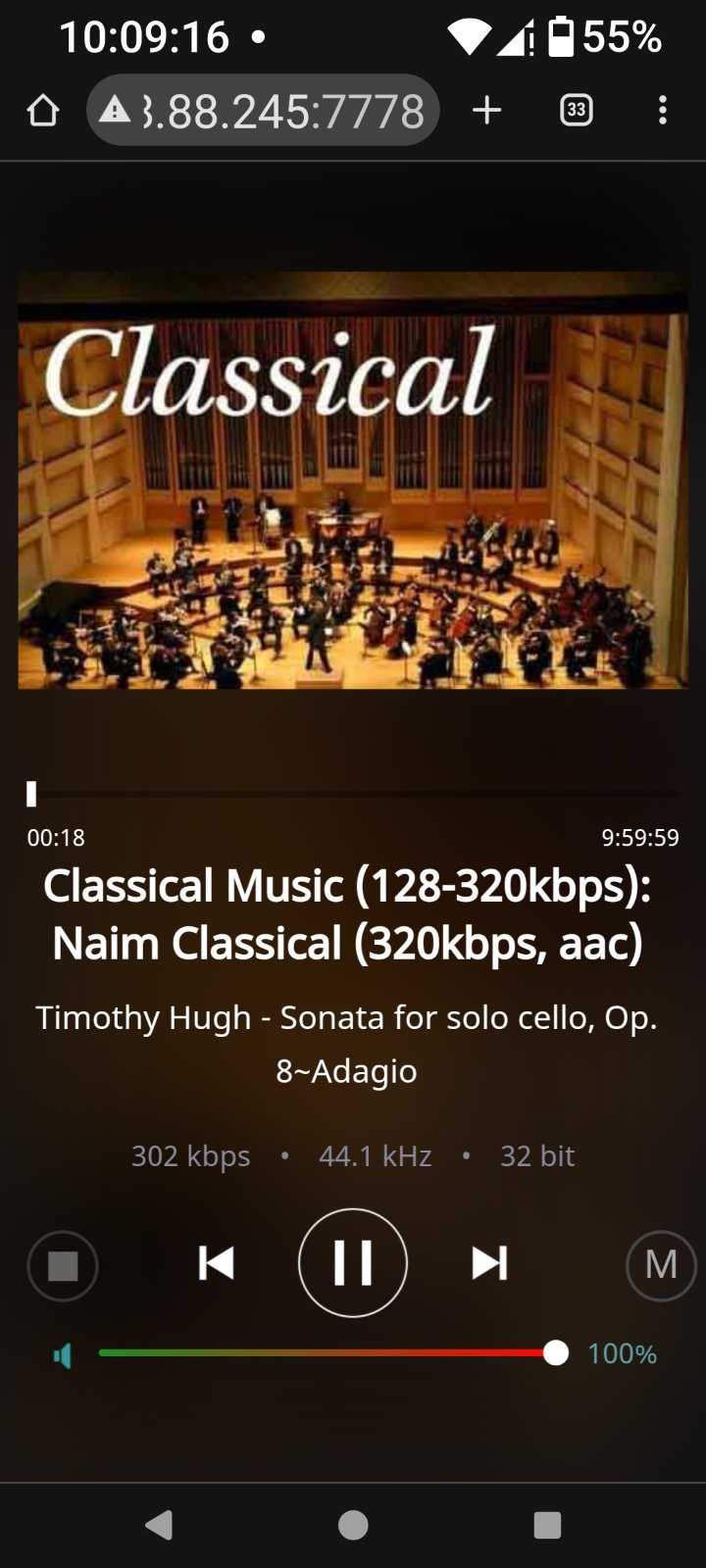

Mikorist Napisano Avgust 17, 2024 Autor Share #53 Napisano Avgust 17, 2024 Sa telefonena LightMatic je reagovao/la na ovo 1 Link to comment Podeli na ovim sajtovima More sharing options...
Mikorist Napisano Avgust 17, 2024 Autor Share #54 Napisano Avgust 17, 2024 "Radio" LightMatic je reagovao/la na ovo 1 Link to comment Podeli na ovim sajtovima More sharing options...

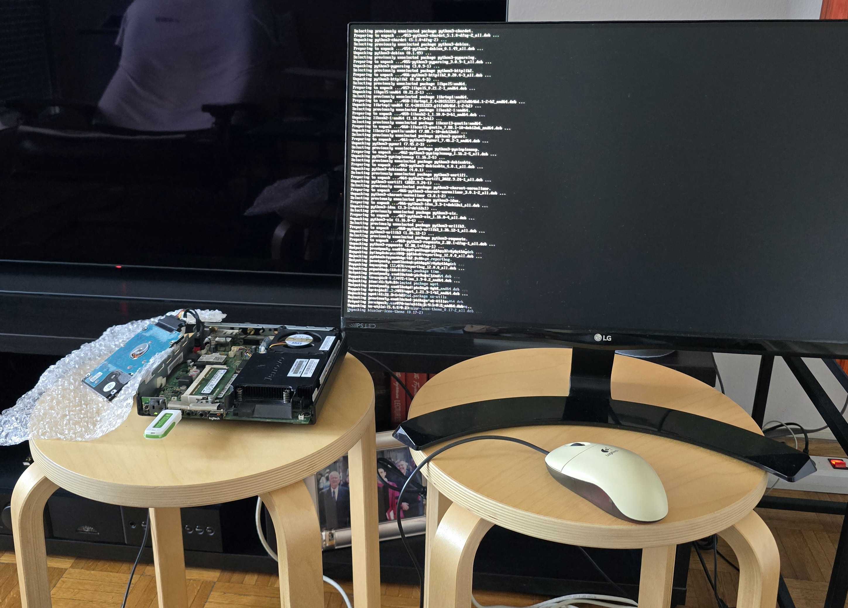

Srecko Napisano Avgust 17, 2024 Share #55 Napisano Avgust 17, 2024 (izmenjeno) @Mikorist I @grone Ventoy je poceo nešto da radi. Vratio sam se sa nekog ručka pa sam zeznuo i BIOS (ne mogu da uđem u BIOS ponovi jer mi je blotoot tastatura a verovatno sam zapamtio BIOS bez dongla utaknutog). No, vredelo je, najeo sam se za sve pare. Imao sam mogućnost da biram hoću li: 1. Normal instalaciju ili 2. Grub2 Prva je bila normal I ja stisnuh normal. Šta sam trebao da izaberem? Izmenjeno Avgust 17, 2024 od Srecko Link to comment Podeli na ovim sajtovima More sharing options...
Srecko Napisano Avgust 17, 2024 Share #56 Napisano Avgust 17, 2024 (izmenjeno) Dođoh dovde sad ću polako da čitam šta da radim. Ako ne budem trebalo da menjam nešto u BIOS u možda nešto i uradim. Matore, kao ja, treba držati na hrani za logoraše. Izmenjeno Avgust 17, 2024 od Srecko Link to comment Podeli na ovim sajtovima More sharing options...

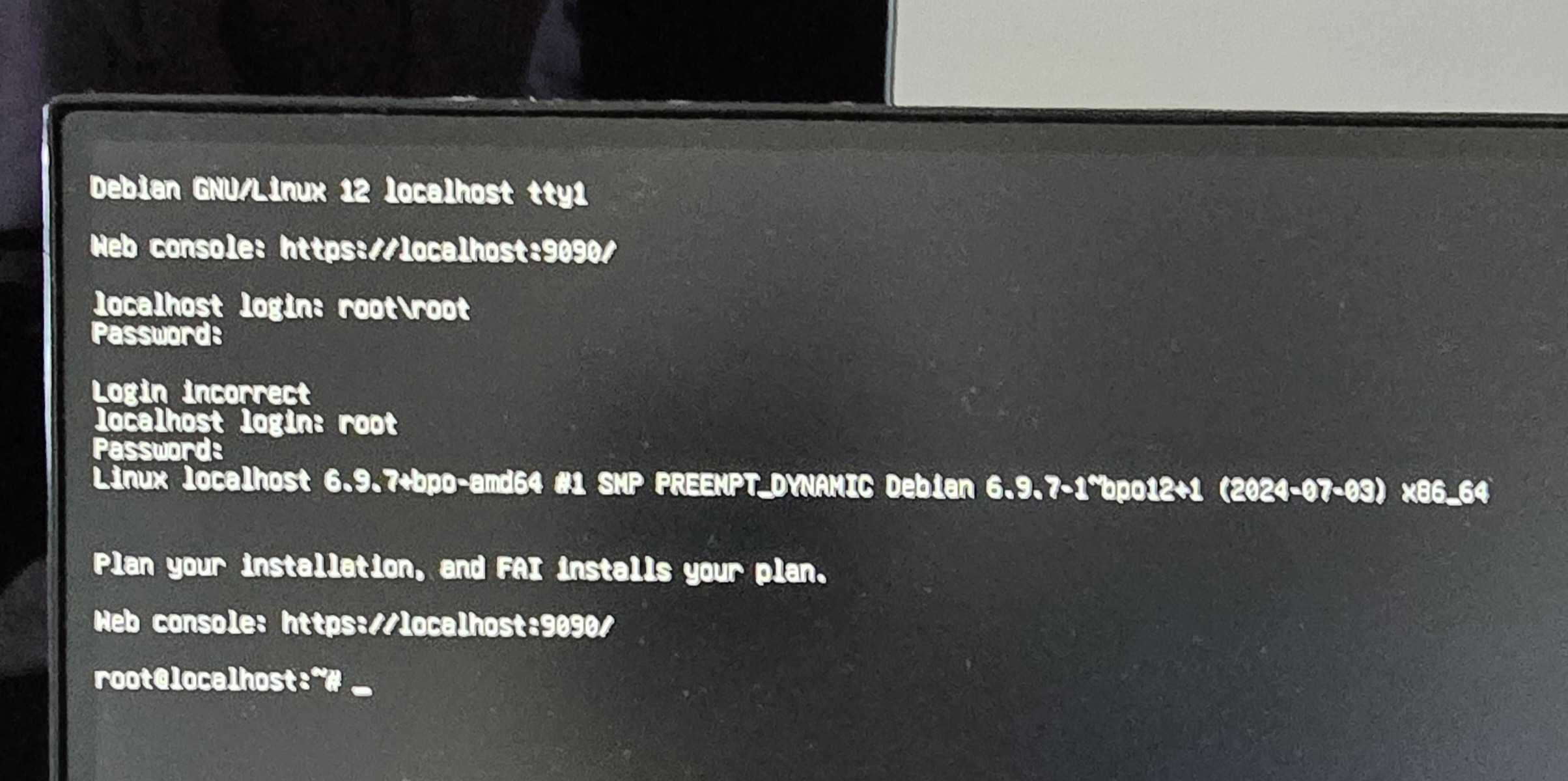

Mikorist Napisano Avgust 17, 2024 Autor Share #57 Napisano Avgust 17, 2024 Ne valja...... Nije bio na mreži onlajn(vidi samo lokalnu mrežu)....Mora drugi kernel da bude. OVO Linux localhost 6.10.5-1-liquorix-amd64 #1 ZEN SMP PREEMPT liquorix 6.10-4.1~bookworm (2024-08-15) x86_64 Plan your installation, and FAI installs your plan. Web console: https://localhost:9090/ or https://192.168.88.245:9090/ Last login: Sat Aug 17 16:33:55 2024 from 192.168.88.250 root@localhost ~ # To što je kod tebe instalirano je samo Cockpit bez ičega.... OVO NE MOŽE OFFLINE DA SE INSTALIRA! Link to comment Podeli na ovim sajtovima More sharing options...
Srecko Napisano Avgust 17, 2024 Share #58 Napisano Avgust 17, 2024 A što nije na mreži kad je direktno ubodena u router kabl i meni pokazuje router da je lan kabl vezan na 43 Link to comment Podeli na ovim sajtovima More sharing options...
Mikorist Napisano Avgust 17, 2024 Autor Share #59 Napisano Avgust 17, 2024 Probaj da pinguješ nešto iz tog terminala..... recimo ping diyaudio.rs pa mi javi rezultat da li je ovakav root@localhost ~ # ping diyaudio.rs PING diyaudio.rs (172.67.132.49) 56(84) bytes of data. 64 bytes from 172.67.132.49 (172.67.132.49): icmp_seq=1 ttl=59 time=20.8 ms 64 bytes from 172.67.132.49 (172.67.132.49): icmp_seq=2 ttl=59 time=20.8 ms 64 bytes from 172.67.132.49 (172.67.132.49): icmp_seq=3 ttl=59 time=20.9 ms ^C --- diyaudio.rs ping statistics --- 3 packets transmitted, 3 received, 0% packet loss, time 2003ms rtt min/avg/max/mdev = 20.787/20.831/20.892/0.044 ms Link to comment Podeli na ovim sajtovima More sharing options...
