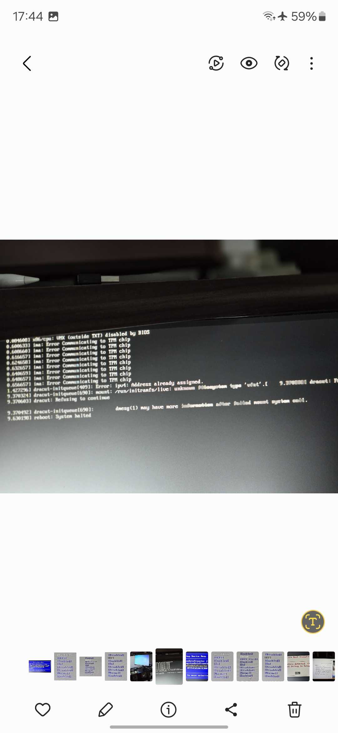

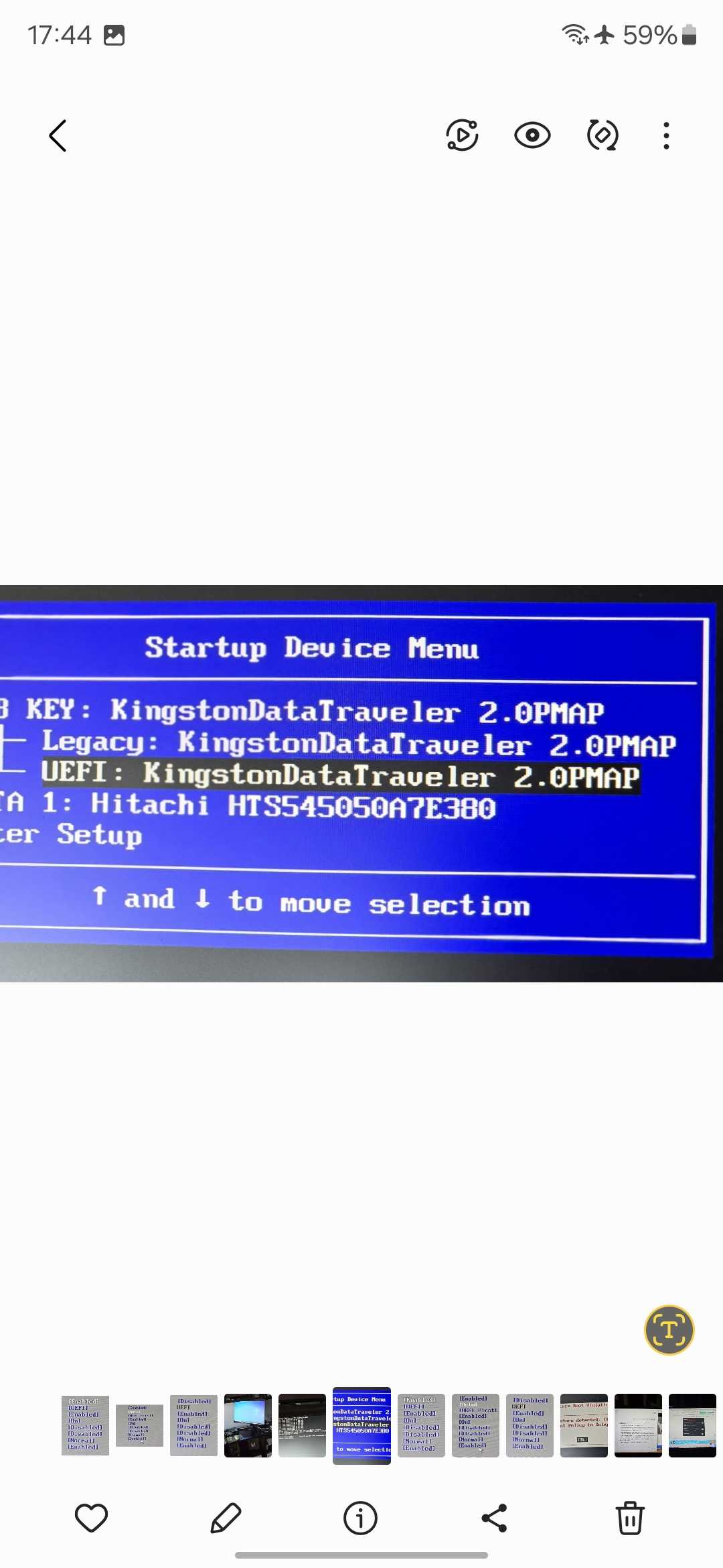

Srecko Napisano Avgust 16, 2024 Share #24 Napisano Avgust 16, 2024 Probao sam sve zive kombinacije, izgubio par sati i nista. Proverio MDP za fajl koji sam skinuo (iz CMD) i sve u redu. Jedino moze da bude rufus problem jer sam u BIOS svasta proba i ne vredi. PITANJE JE STO BALENO-ETCHER NECE DA NAPRAVI SAMOSTART. USB NEGO SE ZAGLAVI? Link to comment Podeli na ovim sajtovima More sharing options...

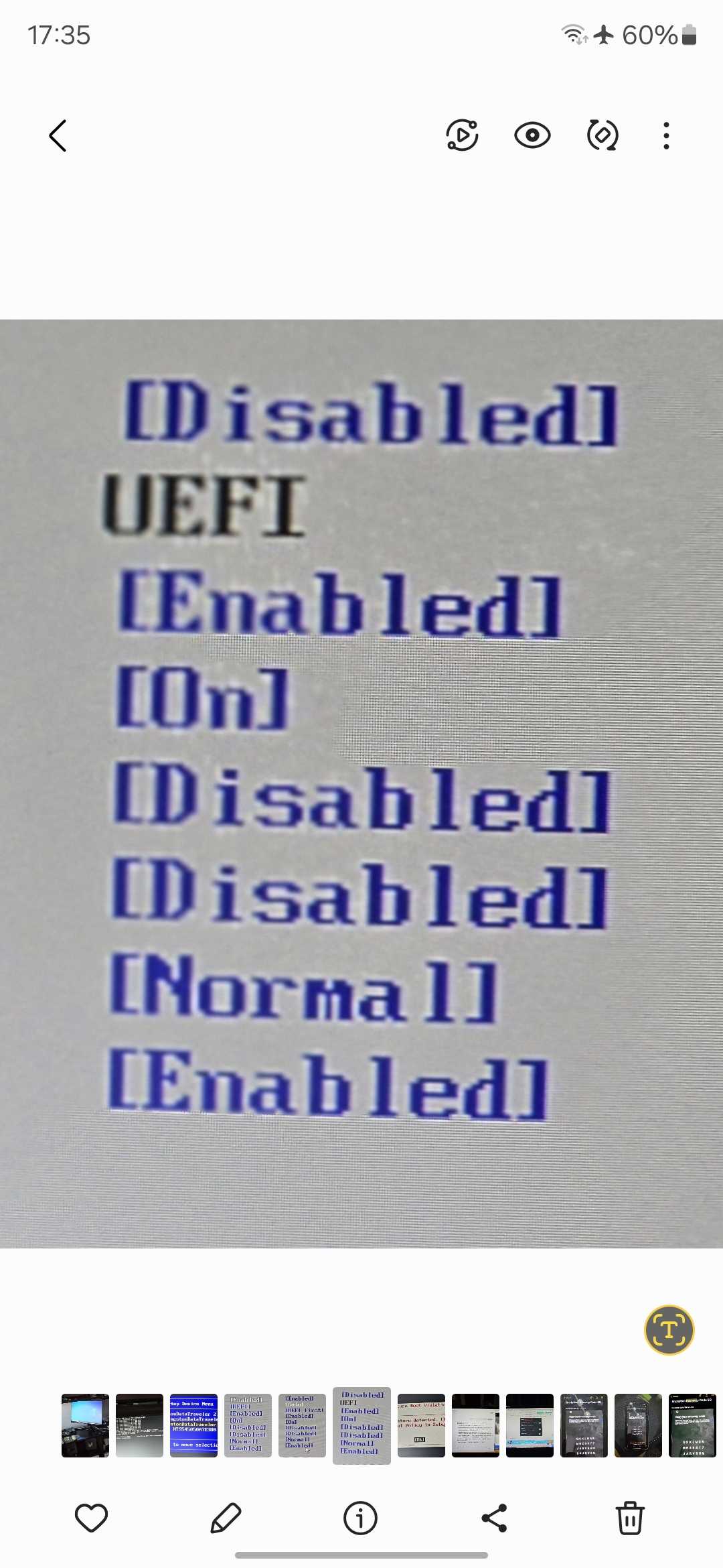

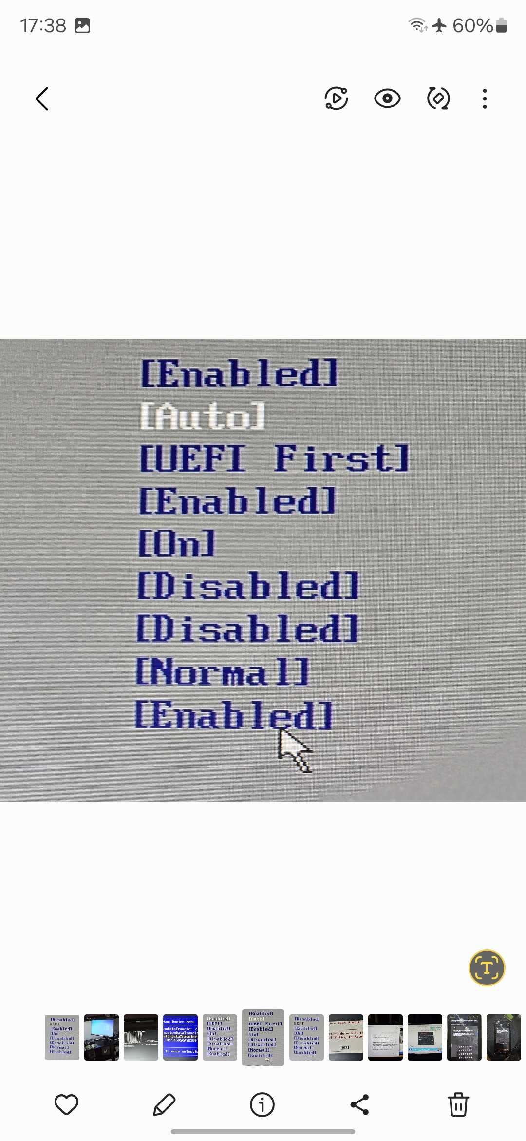

Srecko Napisano Avgust 16, 2024 Share #28 Napisano Avgust 16, 2024 CMS isključen i UEFi uključen CMS uključen UEFi auto (crno je bilo UEFI u BIOS pa sam probao i ovo) Pa to isto ali UEFI decidno Pa ni sam ne znam šta sve sam probao. Link to comment Podeli na ovim sajtovima More sharing options...
Srecko Napisano Avgust 16, 2024 Share #29 Napisano Avgust 16, 2024 CMS isključen i UEFi uključen CMS uključen UEFi auto (crno je bilo UEFI u BIOS pa sam probao i ovo) Pa to isto ali UEFI decidno Pa ni sam ne znam šta sve sam probao. Link to comment Podeli na ovim sajtovima More sharing options...
Srecko Napisano Avgust 16, 2024 Share #30 Napisano Avgust 16, 2024 Uvek je naravno Startup redosled ok, proveravao sam. I zakuca se uvek. Link to comment Podeli na ovim sajtovima More sharing options...
Mikorist Napisano Avgust 16, 2024 Autor Share #31 Napisano Avgust 16, 2024 Pa moz da stavis sta god oces kad ne vidi BIOS USB. Nije lepo narezan ili ne radi. Imas PP Link to comment Podeli na ovim sajtovima More sharing options...
Srecko Napisano Avgust 16, 2024 Share #32 Napisano Avgust 16, 2024 40 minutes ago, Mikorist said: Etcher radi svuda, bilo kada.I literally haven't seen as Etcher unable to flash something. Sem ako nije rikavela. BACI USB u kantu. Ja imam najmanje 10 USB flešova u rezervi jer riknjavaju. Vidi na Rufusu da li postoji DD mode. Čini mi se da je ranije bilo na portabilnoj verziji -probaj sa starim https://github.com/pbatard/rufus/releases/download/v2.17/rufus-2.17p.exe Ma to nije problem, u stvari jeste ne izlazim na ovu vrućinu da kupim, ali Zašto sa Rufusom radi i kopira i sve normalno? Link to comment Podeli na ovim sajtovima More sharing options...
Srecko Napisano Avgust 16, 2024 Share #33 Napisano Avgust 16, 2024 (izmenjeno) 3 minutes ago, Mikorist said: Pa moz da stavis sta god oces kad ne vidi BIOS USB. Nije lepo narezan ili ne radi. Imas PP Ma to sam odmah pretpostavio no moram da nađem nacin da narežem Balenom pa da probam. Izmenjeno Avgust 16, 2024 od Srecko Link to comment Podeli na ovim sajtovima More sharing options...

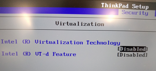

Mikorist Napisano Avgust 16, 2024 Autor Share #34 Napisano Avgust 16, 2024 Ukljuci virtuelizaciju u BIOS pa probaj BIOS settings - UMX and TPM . Odnosno SGX (Intel Software Guard) - VMX (Virtual Machine Extensions) Link to comment Podeli na ovim sajtovima More sharing options...
Mikorist Napisano Avgust 16, 2024 Autor Share #35 Napisano Avgust 16, 2024 A ono za ipv4 sto kaze znaci da nisi ubo mrezni kabl gde treba / nije slobodna IP adresa Link to comment Podeli na ovim sajtovima More sharing options...
Srecko Napisano Avgust 16, 2024 Share #36 Napisano Avgust 16, 2024 Video sam to ali to nije problem. Na tome mi je EON box pa sam izvukao kabl iz njega. To bi sredio jer fizicki je prazna adresa. Resetiovao bih za pocetak router i on bi verovatno se sam namestio. Ili bi u krajnjem uzeo kabl sa NUC (Lenovo mi je na WiFi). Link to comment Podeli na ovim sajtovima More sharing options...
Mikorist Napisano Avgust 16, 2024 Autor Share #37 Napisano Avgust 16, 2024 Ovo mora da je enabled https://www.ldplayer.net/blog/enable-virtualization-technology-on-lenovo-desktop-and-laptop.html pa onda ovo Link to comment Podeli na ovim sajtovima More sharing options...
grone Napisano Avgust 16, 2024 Share #38 Napisano Avgust 16, 2024 Probaj Ventoy ja kad sam slican problem ovo mi resio: Ventoy WWW.VENTOY.NET Ventoy is an open source tool to create bootable USB drive for ISO files. With ventoy, you don't need to format the disk again and again, you just need to copy the iso file to the USB drive and boot it. Link to comment Podeli na ovim sajtovima More sharing options...
Srecko Napisano Avgust 16, 2024 Share #39 Napisano Avgust 16, 2024 @grone sad sam skinuo Ventoy2Disk.exe, njime formatirao USB i na tako formatiranje USB iskopirala fai.iso. Sutra ću probati pa javljam sta se dešava. Hvala za informaciju. Link to comment Podeli na ovim sajtovima More sharing options...
grone Napisano Avgust 16, 2024 Share #40 Napisano Avgust 16, 2024 (izmenjeno) Ventoy ima prednost sto se sam butuje, Mozes na USB staviti bilo koji .iso i nastavice garant ako je sve OK hardverski. Izmenjeno Avgust 16, 2024 od grone Link to comment Podeli na ovim sajtovima More sharing options...

Srecko Napisano Avgust 16, 2024 Share #42 Napisano Avgust 16, 2024 1 hour ago, Mikorist said: Ovo mora da je enabled https://www.ldplayer.net/blog/enable-virtualization-technology-on-lenovo-desktop-and-laptop.html pa onda ovo Ovo poslednje u mom BIOS nema a prethodno sam podesio. Link to comment Podeli na ovim sajtovima More sharing options...

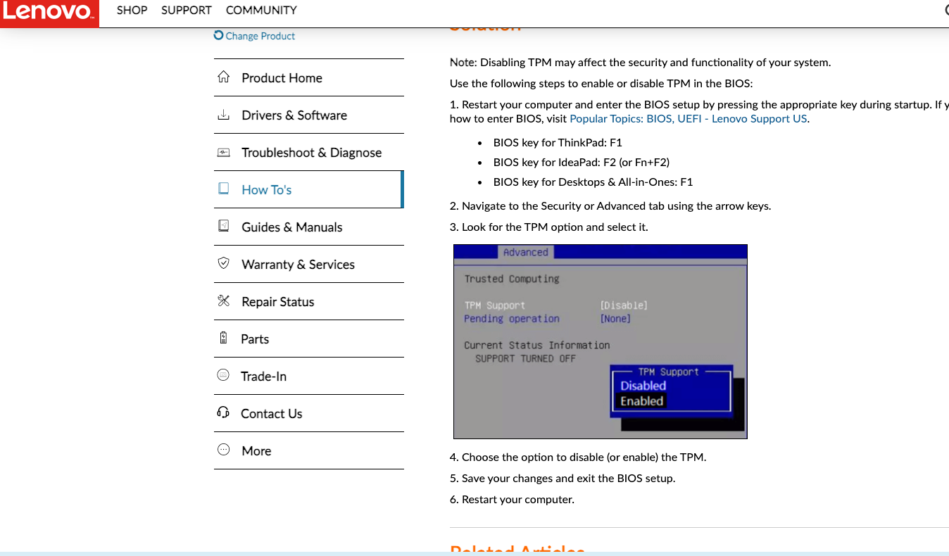

Mikorist Napisano Avgust 16, 2024 Autor Share #44 Napisano Avgust 16, 2024 pre 19 minuta, Srecko reče Ovo poslednje u mom BIOS nema a prethodno sam podesio. Obično je yo BIOS podešavanje na istoj kartici kao i podešavanje Secure Boot, takođe ako postoji podešavanje CSM Support, ako je to omogućeno, može sakriti TPM postavku. Nahgore je ako ga stvarno nema / znači da mora da se apgrejduje zastareli BIOS...... NA tom PC nece ni Win 11 da radi ako nema ovo Enabled https://forums.lenovo.com/t5/Windows-11/Thinkcenter-M92p-TPM-2-update/m-p/5107074?page=1#5471446 Link to comment Podeli na ovim sajtovima More sharing options...
