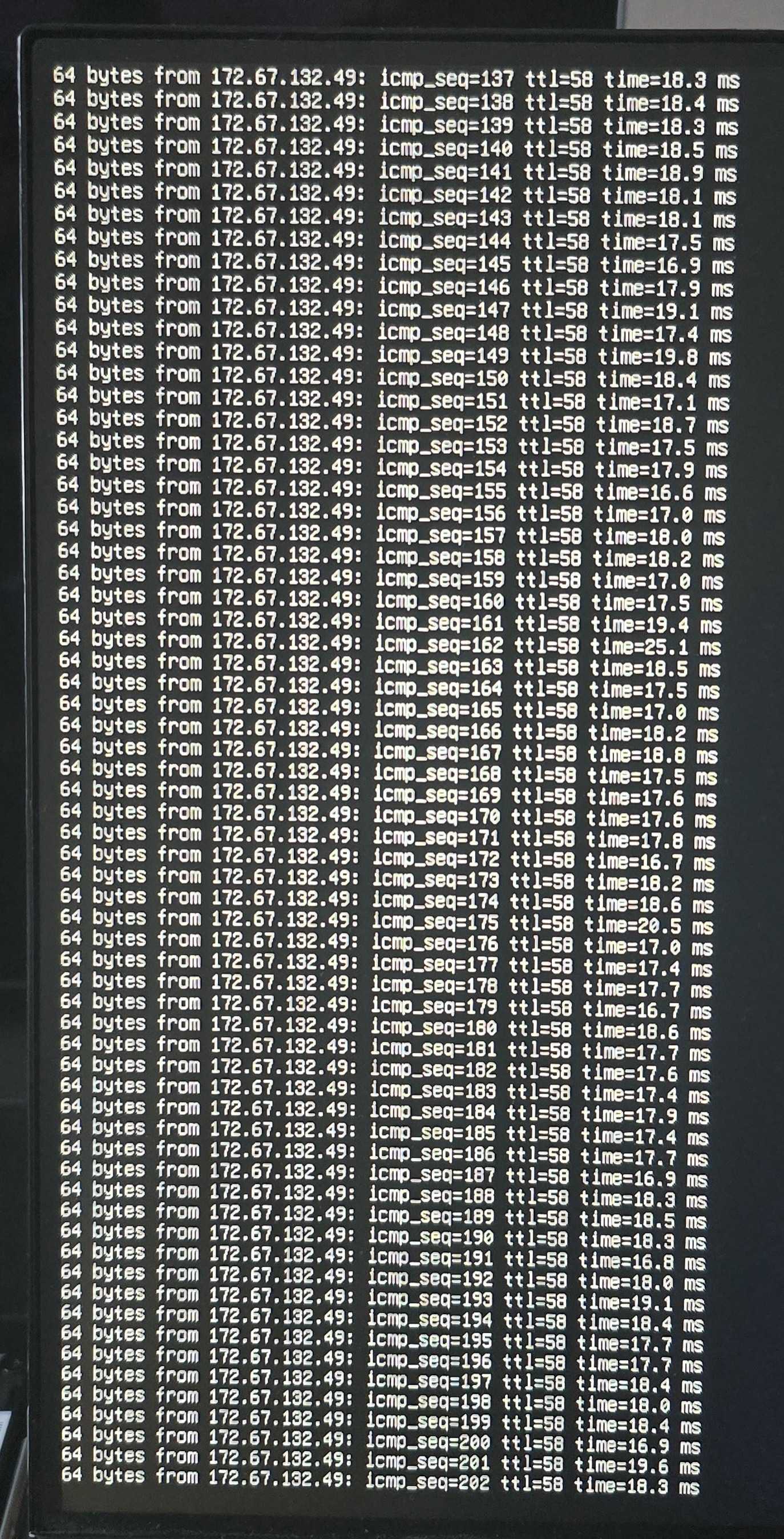

Srecko Napisano Avgust 17, 2024 Share #69 Napisano Avgust 17, 2024 Pingovao sam te, šalje ti neke pakete od 64 bajta, već dugo. Link to comment Podeli na ovim sajtovima More sharing options...

Srecko Napisano Avgust 17, 2024 Share #73 Napisano Avgust 17, 2024 Sve vreme šaljem ti pakete! Link to comment Podeli na ovim sajtovima More sharing options...

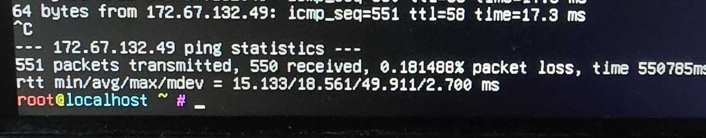

Mikorist Napisano Avgust 17, 2024 Autor Share #74 Napisano Avgust 17, 2024 mora da bude ovakav terminal kad uđeš root crvene boje a localhost plave - ako je sve belo javi. Link to comment Podeli na ovim sajtovima More sharing options...

Srecko Napisano Avgust 17, 2024 Share #76 Napisano Avgust 17, 2024 Jel da ti i dalje šaljem ove pakete-ping ili da prekinem? Link to comment Podeli na ovim sajtovima More sharing options...
Mikorist Napisano Avgust 17, 2024 Autor Share #77 Napisano Avgust 17, 2024 prekini i javi mi koje je boje root i localhost pa da vidim šta dalje sa tobom Doktor je reagovao/la na ovo 1 Link to comment Podeli na ovim sajtovima More sharing options...
Srecko Napisano Avgust 17, 2024 Share #78 Napisano Avgust 17, 2024 Evo. Link to comment Podeli na ovim sajtovima More sharing options...

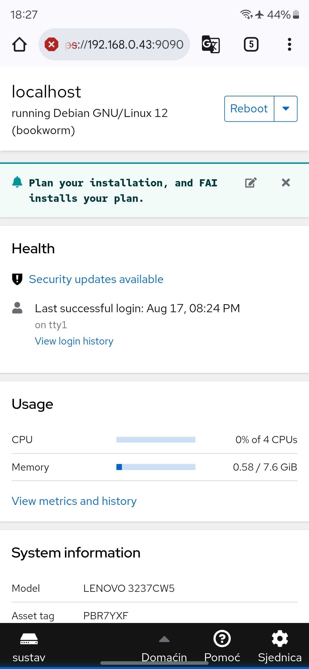

Mikorist Napisano Avgust 17, 2024 Autor Share #83 Napisano Avgust 17, 2024 pre 6 minuta, Srecko reče Pa i dalje imam samo prompt komandne linije. Šta treba da uradim. Da ga resetujem ponovo? JOK. Da sedneš za drugi računar i da otvoriš u browseru tu IP adresu.... ili sa telefona - tableta - prvi post upustvo https://www.diyaudio.rs/topic/10902-fai-cockpit-album-player-iso/#comment-460467 Link to comment Podeli na ovim sajtovima More sharing options...
Mikorist Napisano Avgust 17, 2024 Autor Share #84 Napisano Avgust 17, 2024 Kapiraš ? Treba da zapamtiš samo koja je lokalna IP adresa tog računara i više ti ne trebaju monitor, tastatura i miš na njemu..... Link to comment Podeli na ovim sajtovima More sharing options...

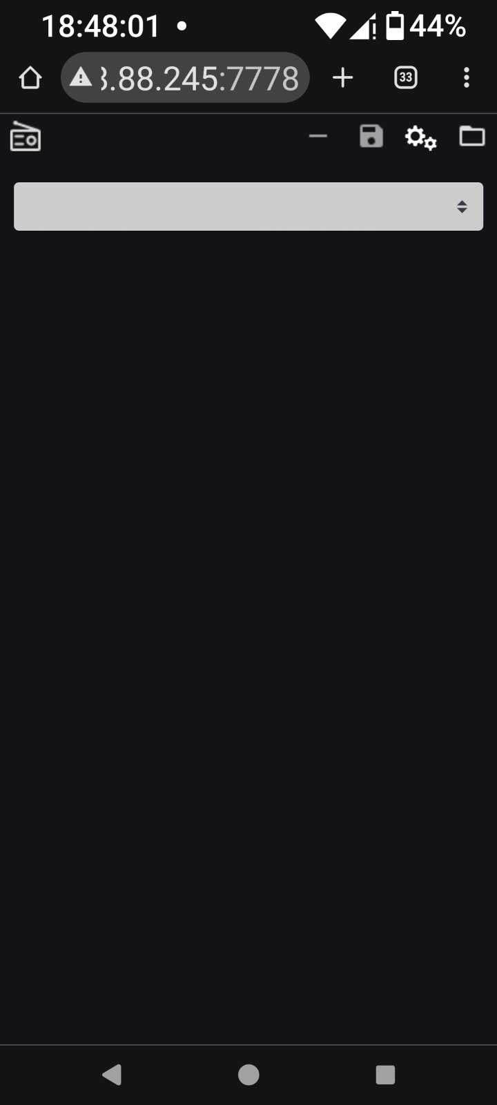

Srecko Napisano Avgust 17, 2024 Share #85 Napisano Avgust 17, 2024 (izmenjeno) To sam te razumeo. Međutim gledam da li nešto grešim jer ne mogu da pristupim na adresu IP:7778 i IP:7779. Javlja neku grešku pa gledam da te ne gnjavim bez veze. MORAM DA KAŽEM DA SAM SE NAGLEDAO KOJE KAKVIH IDEJA I UZVEDBI ZA STRIMING MUZIKE (OVU GLEDAM TEK 10-tak MINUTA) I JEDNOSTAVNO SAM ODUŠEVLJEN! OVO JE TAKO DOBRA IDEJA DA UOPŠTE NE MORA NI DA SVIRA. B R A V O M I K O ! Izmenjeno Avgust 17, 2024 od Srecko LightMatic je reagovao/la na ovo 1 Link to comment Podeli na ovim sajtovima More sharing options...
Mikorist Napisano Avgust 17, 2024 Autor Share #86 Napisano Avgust 17, 2024 To ti je to. Ako imaš rotaciju uključenu okreni verikalno da imaš veću širinu . AP se otvara na IP:7778/d pre toga zakači DAC pozadi za USB do podešavanja u AP se dolazi tako što prevučeš prstom iz desna u levo po ekranu pa klikneš prstićem gore na onaj šrafčić kad vidiš gde je DAC ukucaš taj broj i potvrdiš. LightMatic je reagovao/la na ovo 1 Link to comment Podeli na ovim sajtovima More sharing options...
Srecko Napisano Avgust 17, 2024 Share #87 Napisano Avgust 17, 2024 Ne smem više da gledam. NABIJAŠ MI KOMLEKSE, namerno! G E N I J A L N O ! Link to comment Podeli na ovim sajtovima More sharing options...
Mikorist Napisano Avgust 17, 2024 Autor Share #88 Napisano Avgust 17, 2024 pre 14 minuta, Srecko reče To sam te razumeo. Međutim gledam da li nešto grešim jer ne mogu da pristupim na adresu IP:7778 i IP:7779. Javlja neku grešku pa gledam da te ne gnjavim bez veze. MORAM DA KAŽEM DA SAM SE NAGLEDAO KOJE KAKVIH IDEJA I UZVEDBI ZA STRIMING MUZIKE (OVU GLEDAM TEK 10-tak MINUTA) I JEDNOSTAVNO SAM ODUŠEVLJEN! OVO JE TAKO DOBRA IDEJA DA UOPŠTE NE MORA NI DA SVIRA. B R A V O M I K O ! 192.168.0.43:7778/d 192.168.0.43:7779 bez http Srecko and LightMatic je reagovao/la na ovo 1 1 Link to comment Podeli na ovim sajtovima More sharing options...
