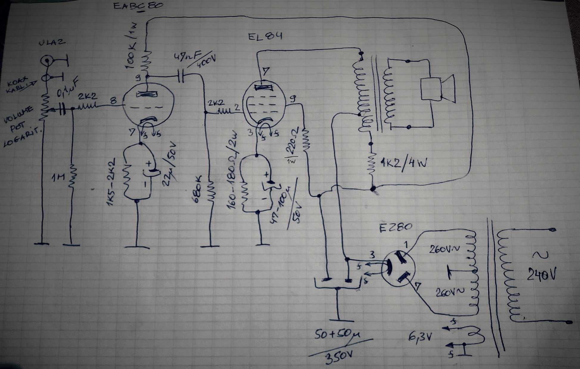

BANAT Napisano Decembar 31, 2024 #60 Napisano Decembar 31, 2024 1 hour ago, koki said: A sad novi experiment, Ako znate voleo bih da mi objasnite, Genius komp zvucnici zakaceni na izlazni stepen EI nis Melodije po semi gramofonskog izlaza sa ech 81 el84 ez 80. Svira mnogo mnogo bolje cujte sa slusalicama. Zasto? Zato sto te Genius zvucnike u originalu pokrecu neka jeftina i kilava pojacalca pravljena sa nekim malim IC kolom , dvostepeno SE pojacalo sa EL84 je nesto sasvim drugo i neuporedivo bolje , pitanje ; da li stvarno koristis za ulazni stepen triodni deo od te mesacke ECH81 lampe ? , ako je tako preporucujem ti da probas i poneku detektorsku radijsku lampu EABC80 , triodni deo , neuporedivo je boljeg kvaliteta , jedino sto ces morati da prepravis raspored elemenata na tom Noval postolju od te ECH81 lampe . vladd and Vix je reagovao/la na ovo 2
Zen Mod Napisano Decembar 31, 2024 #61 Napisano Decembar 31, 2024 4 hours ago, koki said: da li znate eo, Brka ti se javio ili to, ili trazi horn visoke na KP cena koja ti odgovara, nikako Piezo Vix je reagovao/la na ovo 1
Vix Napisano Decembar 31, 2024 #62 Napisano Decembar 31, 2024 Meni najdraze da se Brka javio. Srecna vam Nova Godina, sa puno zdravlja, a zvucnika i trioda ce se naci... BANAT, zerowaf, koki and 1 član je reagovao/la na ovo 2 2
koki Napisano Decembar 31, 2024 Autor #63 Napisano Decembar 31, 2024 42 minutes ago, BANAT said: Zato sto te Genius zvucnike u originalu pokrecu neka jeftina i kilava pojacalca pravljena sa nekim malim IC kolom , dvostepeno SE pojacalo sa EL84 je nesto sasvim drugo i neuporedivo bolje , pitanje ; da li stvarno koristis za ulazni stepen triodni deo od te mesacke ECH81 lampe ? , ako je tako preporucujem ti da probas i poneku detektorsku radijsku lampu EABC80 , triodni deo , neuporedivo je boljeg kvaliteta , jedino sto ces morati da prepravis raspored elemenata na tom Noval postolju od te ECH81 lampe . Hvala, naravno da cu da probam. Da li da skinem semu EI simfonije ili imate Vi neku semu da mi posaljete. Napominjem da sam totalni amater. Hvala unapred. BANAT je reagovao/la na ovo 1
BANAT Napisano Decembar 31, 2024 #64 Napisano Decembar 31, 2024 Nesto ovako jednostavno u dva stepena ... ...za ulazni potenciometar jacine izaberi nesto kvalitetno da ti ne krci u nominalnoj vrednosti od 100K -470K , naravno logarimatski . LightMatic, Ikaro and zerowaf je reagovao/la na ovo 2 1
koki Napisano Decembar 31, 2024 Autor #65 Napisano Decembar 31, 2024 1 hour ago, BANAT said: Nesto ovako jednostavno u dva stepena ... ...za ulazni potenciometar jacine izaberi nesto kvalitetno da ti ne krci u nominalnoj vrednosti od 100K -470K , naravno logarimatski . Deluje mi lako, videcu, pa kacim na forum. Hvala BANAT je reagovao/la na ovo 1
