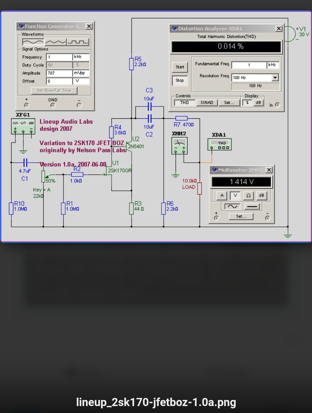

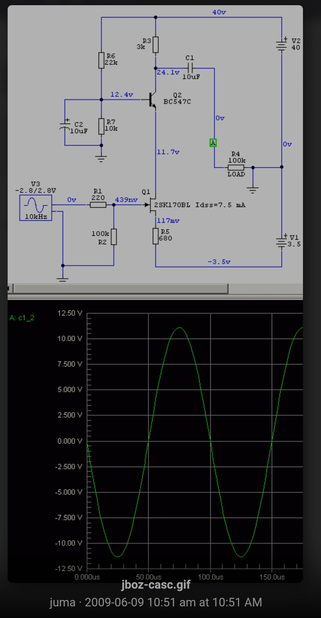

Vix Napisano Oktobar 8, 2022 #8080 Napisano Oktobar 8, 2022 31 minutes ago, NIXIE said: Ovo drugo je skoro sve probo. Lampe nije, a trebalo bi. Da nekako sumiram, svidja mi se zvuk Jfeta u pretpojacalu, mosfet onako, ne bas. Lampe bi mozda legle, od njih sam probao samo buffer, mada ni on nije bio odradjen kako treba. Sad vidim da imam u fioci K170 ali Gr, evo naso nam neku semu, mislim da ce ovo biti sledece... LightMatic je reagovao/la na ovo 1
Vix Napisano Oktobar 8, 2022 #8081 Napisano Oktobar 8, 2022 Ili mozda ovo... (2xk170GR u paraleli, posto nemam BL)... LightMatic je reagovao/la na ovo 1
NIXIE Napisano Oktobar 8, 2022 #8082 Napisano Oktobar 8, 2022 Ako ti je mrzak Sparkos/Burson uzmi OPA1611/1612/1622 +IRF510. Kupi kod Kineza LT1963/3015 srabilizator, dodaj mu CRC ispred i rešio si preamp na duže vreme. A i voltage gain je podesiv u nekom praktičnom opsegu od 1-10x. To bez sprežnih kondenzatora daje vrlo neutralan i jako detaljan zvuk bez mnogo mana, a nije dosadan. Sa skupljim delovima biće samo bolji. Ničikon, Elna, Dale, SS3601/3602, V6C itd. Veći trafo/trafoi, dual mono, ostale pasivne komponente, konektori i ožičenje ti određuju krajnji rezultat. OPA naravno možeš lako menjati, ali ovo ostalo moraš inicijalno odabrati na nekom željenom nivou. Cena ti se kreće od recimo 100eur pa do možda i celih 400eur bez kutije, zavisno od toga šta staviš unutra.
NIXIE Napisano Oktobar 8, 2022 #8083 Napisano Oktobar 8, 2022 A ako povećaš napajanje i hladnjake, i naguraš barem 200mA kroz mosfet (više je bolje) imaćeš i pojačalo za slušalice od 32oma pa naviše.
Vix Napisano Oktobar 8, 2022 #8084 Napisano Oktobar 8, 2022 Nisam gadljiv na OPA, ni na Sparkosa, mozda probam jednog dana, , ali ipak vise volim minimalisticki pristup, jfet ili lampe... LightMatic je reagovao/la na ovo 1
NIXIE Napisano Oktobar 8, 2022 #8085 Napisano Oktobar 8, 2022 (izmenjeno) Ja sam bio decenijama gadljiv na bilo kakav OPA, ali vremena se menjaju. Lampe, ali samo neke od njih i samo neke konstrukcije sa lampama, će bilo šta tranzistorsko teško ikada dostići po subjektivnom utisku. Objektivno, na merenju i u svakom praktičnom smislu su bolji tranzistori odavno. Ali nisu lampe svakom prihvatljive, i imaju svoje probleme, od promene parametara vremenom do nabavke stvarno dobrih primeraka za neke (nama) normalne pare. Izmenjeno Oktobar 8, 2022 od NIXIE

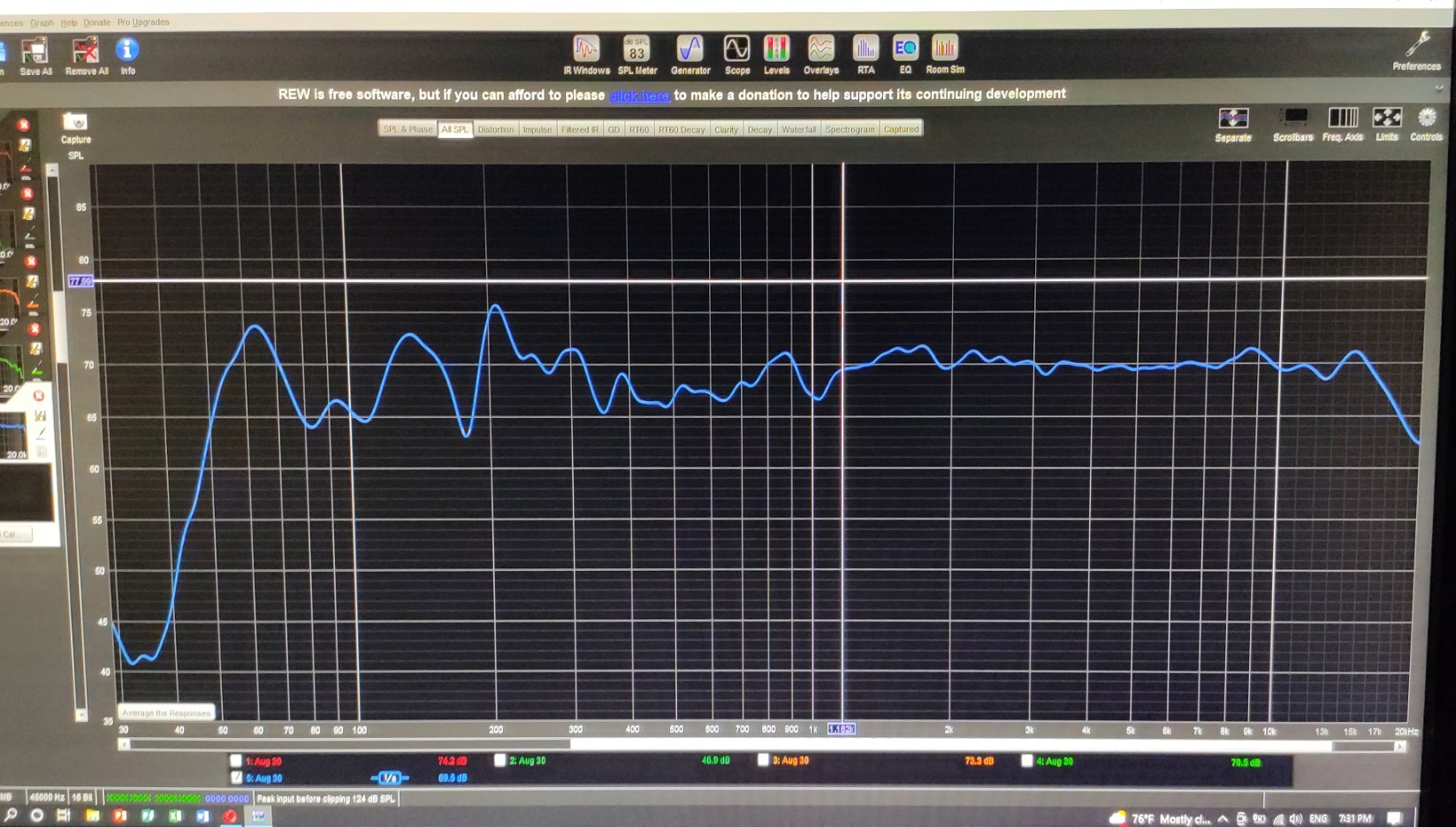

ManicP Napisano Oktobar 9, 2022 #8086 Napisano Oktobar 9, 2022 (izmenjeno) On 10/7/2022 at 8:29 PM, Koja said: Skretnicu na sunce Kako ti je odziv tako ravan Nema skretnica. Direkt vezan drajver. Šoba merio svoj par. Drugi primerak je za dlaku lošiji. Izmenjeno Oktobar 9, 2022 od ManicP vladd and Vix je reagovao/la na ovo 1 1
NIXIE Napisano Oktobar 9, 2022 #8087 Napisano Oktobar 9, 2022 Ako je to bez korekcije, baš je dobro ispalo.
Koja Napisano Oktobar 9, 2022 #8088 Napisano Oktobar 9, 2022 Bacio sam pogled na Hobby-HiFi 2009/2, i nije im merenje tako ispalo
ManicP Napisano Oktobar 10, 2022 #8089 Napisano Oktobar 10, 2022 17 hours ago, Koja said: Bacio sam pogled na Hobby-HiFi 2009/2, i nije im merenje tako ispalo U nas Vifa TC9 od 8 Omova, u njih je Vifa BG 9 119/8.
Koja Napisano Oktobar 10, 2022 #8090 Napisano Oktobar 10, 2022 (izmenjeno) Ta dva drajvera su skoro ista Izmenjeno Oktobar 10, 2022 od Koja
ManicP Napisano Oktobar 10, 2022 #8091 Napisano Oktobar 10, 2022 (izmenjeno) 1 hour ago, Koja said: Ta dva drajvera su skoro ista Skoro Ovo Šoba izmerio, kalibrisan mikrofon i meni dosta. Svakako bolje zvuči neg što košta. Za sada nek sviraju pa ćemo da vidimo za dalje. E da, bitno možda. Damping je kupljen u Dermi, neki presovan otpad armiran najlonskim nitima, debljine 5mm pa je na zidove heftan duplo da bude 10mm. Vidi se na slikama pre zatvaranja kutija. Nisu mi se davale pare za onaj njihov damping a za filc te debljine tek nisam lud da platim. Izmenjeno Oktobar 10, 2022 od ManicP Vix and Koja je reagovao/la na ovo 2

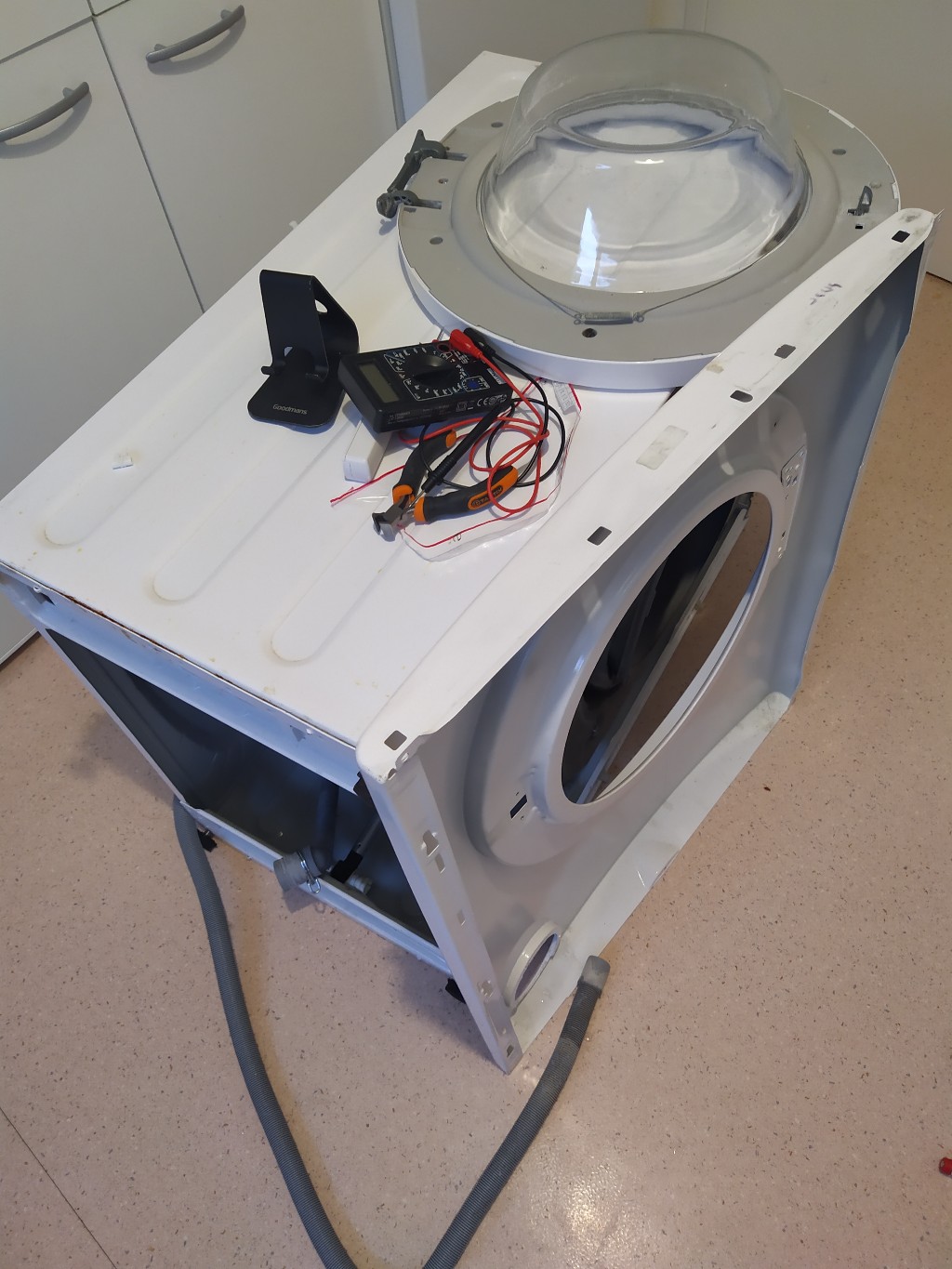

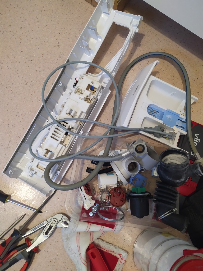

Vix Napisano Oktobar 11, 2022 #8092 Napisano Oktobar 11, 2022 Al sam je opravio... LightMatic, John Coltrane and shonne je reagovao/la na ovo 1 2
LightMatic Napisano Oktobar 11, 2022 #8093 Napisano Oktobar 11, 2022 pre 1 sat, Vix reče Al sam je opravio... Nećeš vjerovati ali i ja sam prije par dana jednu opravio za sva vremena.....

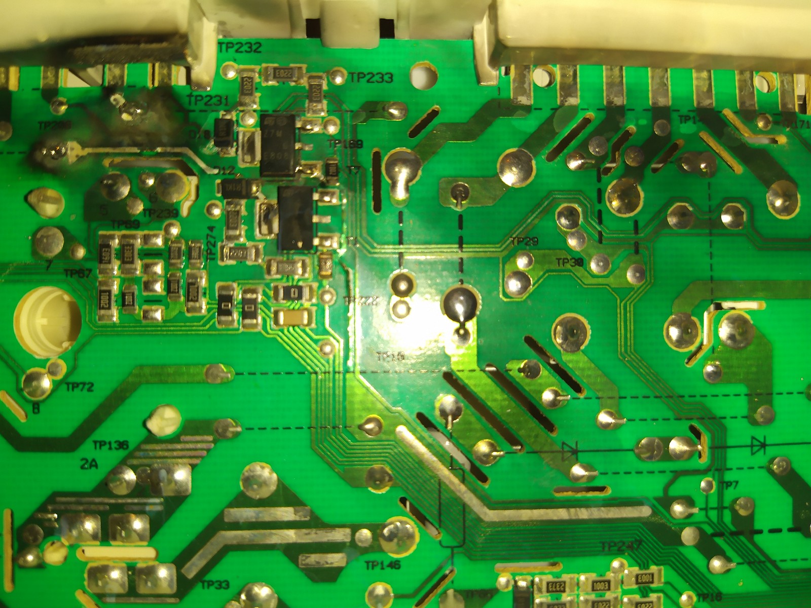

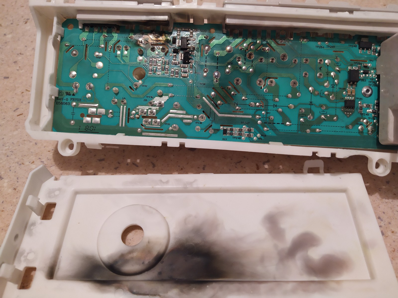

Vix Napisano Oktobar 11, 2022 #8094 Napisano Oktobar 11, 2022 Operacija uspela, pacijent bas i nije... Koliko sam skontao, voda je probila u pumpu za vodu. A tranzistor najbrzi osigurac... LightMatic je reagovao/la na ovo 1
Vix Napisano Oktobar 12, 2022 #8096 Napisano Oktobar 12, 2022 2 hours ago, NIXIE said: Otkud voda u pumpi za vodu? Zasad pretpostavka. Pocelo je tako sto je izbacivao FID, u momentu kada je masina trebala da izbaci vodu. Onda, ako bi masina bila suva, a stavljena na program ispiranja, cula bi se pumpa da radi (na kratko, na suvo). Kada bi imala vodu u sebi, opet bi izbacivao Fid. I dok sam pokusavao da provalim vezu pumpa/proboj, u jednom momentu "bam!". Puce tranzistor na plovi, i to bas onsj koji vodi napon na pumpu... Ionako je bila zrela za zamenu, pa sam je elegancno rastavio...
