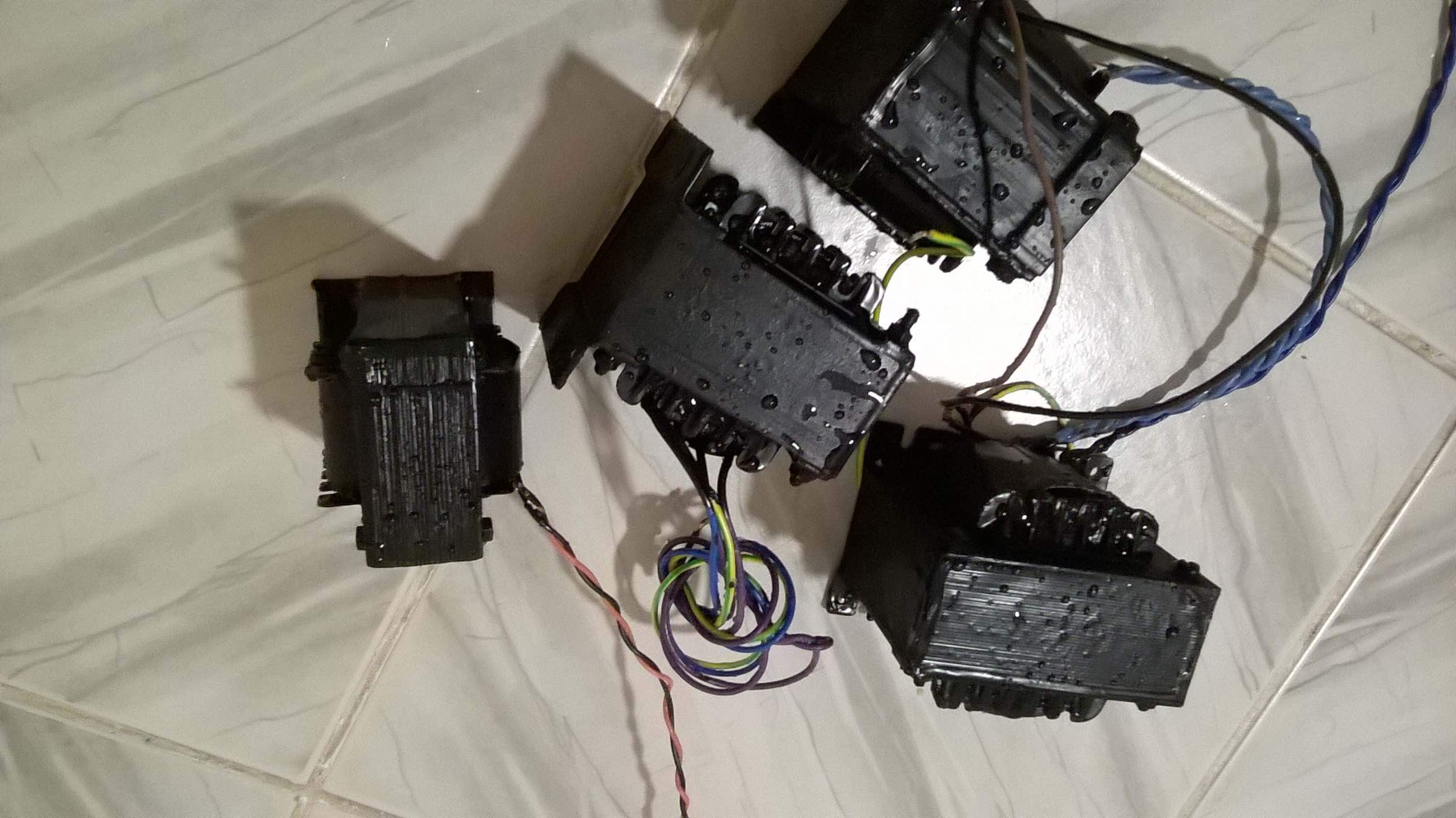

John Coltrane Napisano Novembar 18, 2018 #5281 Napisano Novembar 18, 2018 mrežni tonski i čok posle potapanja u farbu izbacio da se suše iznenadio me sneg, nadam se da su bolje primili lak nego vodu

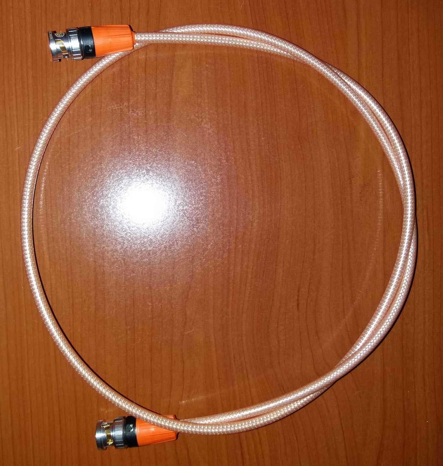

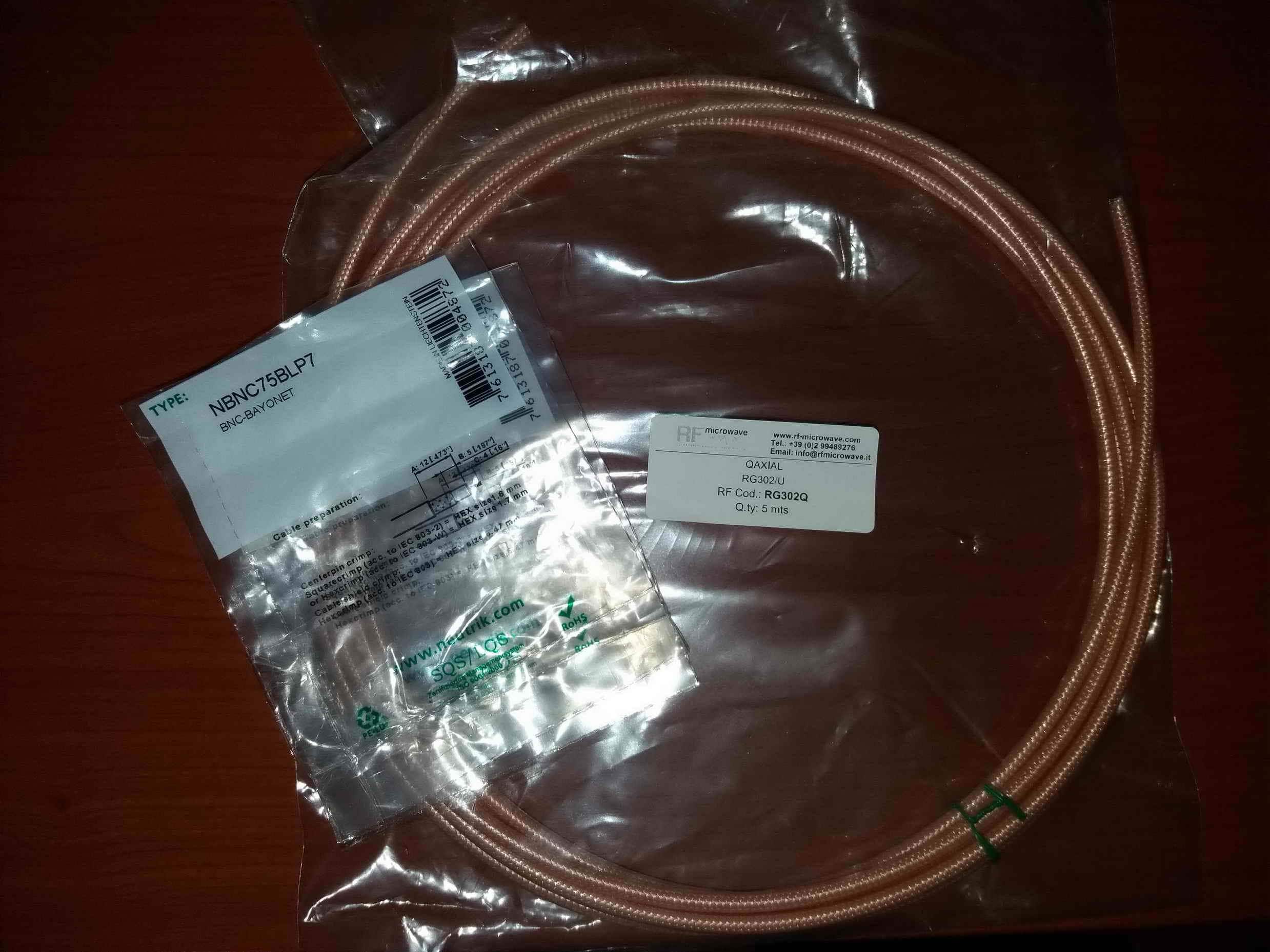

NIXIE Napisano Novembar 19, 2018 #5282 Napisano Novembar 19, 2018 Malo da se smirim posle Hifiles show-a i da odmorim uši na sopstvenom sistemu koji počinjem više da cenim posle svega što sam tamo čuo, reših da se malo zanimam. Šta uraditi na brzaka nego napraviti novi kabal. Ovoga puta izbor je pao na SPDIF kabal, sad imam 3kom. i svaki daje malo drugačiji zvuk, što je jako intrigantno obzirom da je digitalija u pitanju. Kabal je RG302/U - 75oma, centralna žica je solid core posrebrena, oplet od takođe posrebrenih žica, izolacija centalne žice je teflonska, spolja nisam siguran šta je trebalo bi da je takođe teflon, konektori Neutrik NBNC75BLP7 takođe 75oma. U startu vrlo svetao zvuk koji se smirio posle otprilike 3 sata. Mislim da je malkice bolji zvučno od Neotech KCS100 iz Kanibala sa kineskim krimp BNC konektorima, a značajno bolji od RG58/U takođe iz Kanibala (taj nije Kineski mislim da je Turski zato sam ga i kupio). Vizuelno ovo je vrlo lep kablić, dosta je krut zbog teflonske izolacije.

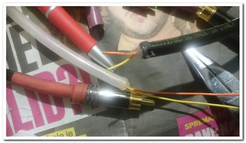

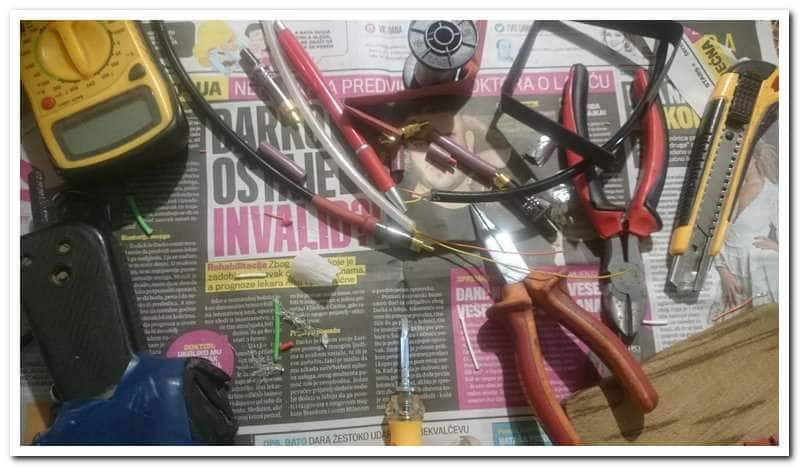

2a3 Napisano Novembar 27, 2018 #5301 Napisano Novembar 27, 2018 Zanimacija i opustanje uz lemljenje i eksprimentisanje.Kad se uradi ce se proba kabel kalaisana zica u teflonu upletena u teflonskoj cevcici.
vladd Napisano Novembar 27, 2018 #5302 Napisano Novembar 27, 2018 Predlazem stari list kalendara kao podlogu, A3 ili slican format, naravno licem prema dole, mnogo je preglednije sta se radi. 2a3 je reagovao/la na ovo 1
