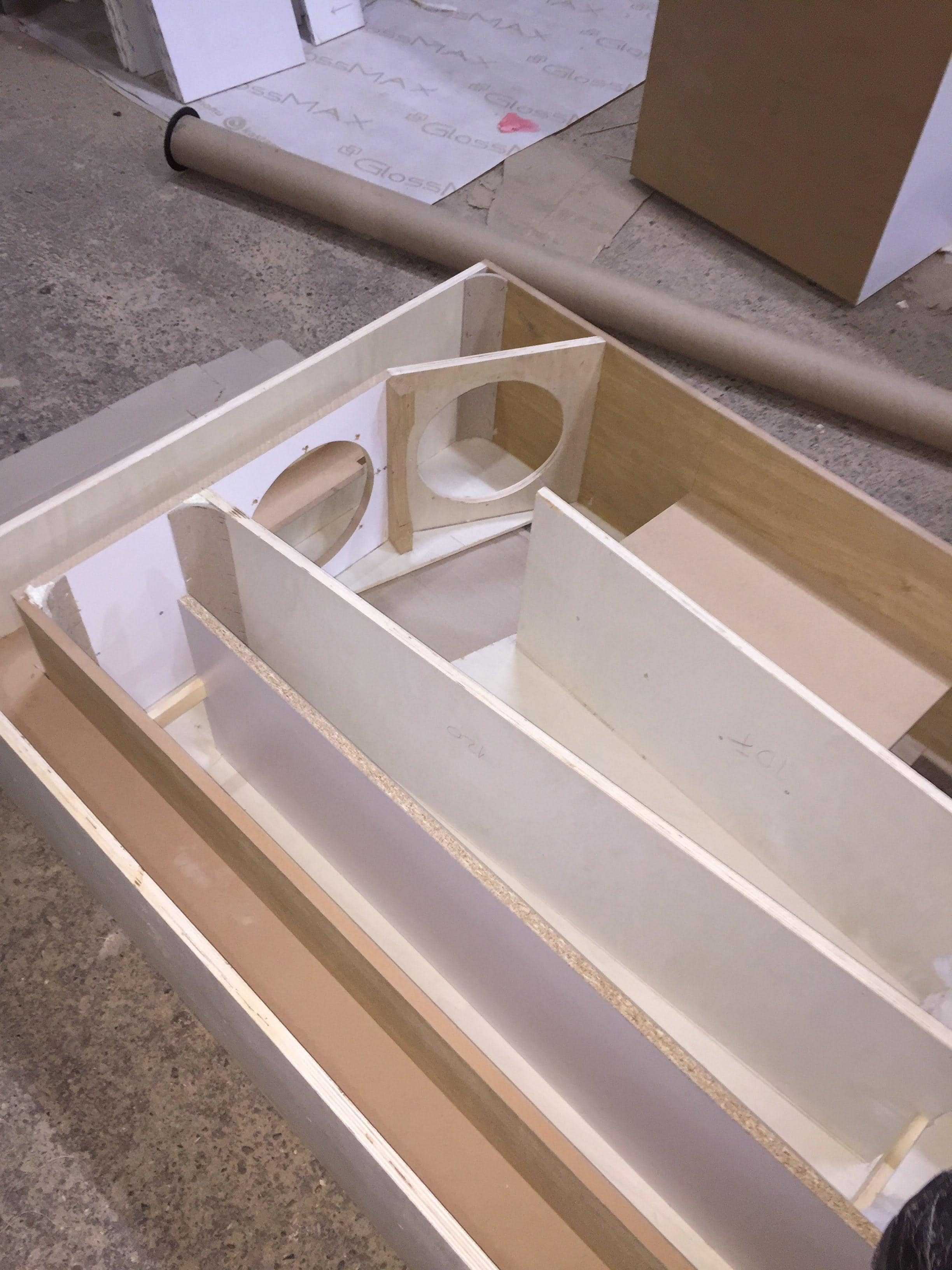

grone Napisano Novembar 26, 2017 #3660 Napisano Novembar 26, 2017 1 minute ago, Zen Mod said: da prostis .... sta ce to lepo da bude ? https://www.danleysoundlabs.com/products/subwoofers/specialty-subs/dts10/#slide2 Vix je reagovao/la na ovo 1
grone Napisano Novembar 26, 2017 #3661 Napisano Novembar 26, 2017 Videla ga danas zena i bas se raduje! Jedva ceka da ga cuje....
prophet Napisano Novembar 26, 2017 #3662 Napisano Novembar 26, 2017 https://www.danleysoundlabs.com/products/subwoofers/specialty-subs/dts10/#slide2 Ne znam da li je isti sub u pitanju, mozda pomogne a sigurno ce jos nekom biti interesantno:http://wp.volvotreter.de/projects/th-2/the-tangband-cinema-sub-tapped-horn/
grone Napisano Novembar 26, 2017 #3663 Napisano Novembar 26, 2017 10 minutes ago, prophet said: Ne znam da li je isti sub u pitanju, mozda pomogne a sigurno ce jos nekom biti interesantno:http://wp.volvotreter.de/projects/th-2/the-tangband-cinema-sub-tapped-horn/ To je manji model ima dve 8", 19 Hz – 125 Hz, continuous output: 120 dB SPL https://www.danleysoundlabs.com/products/subwoofers/tapped-horns/th-spud/ Vredi ga napraviti za cenu 2 drivera i 2 sperploca...

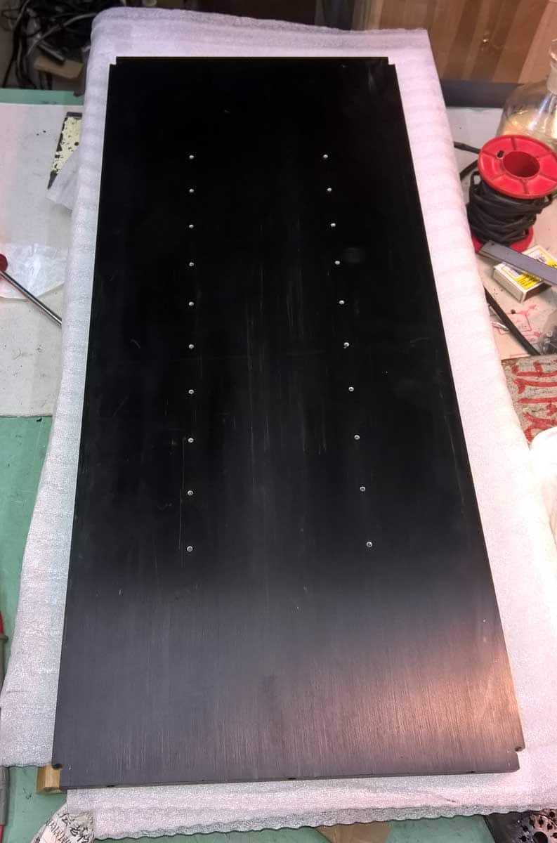

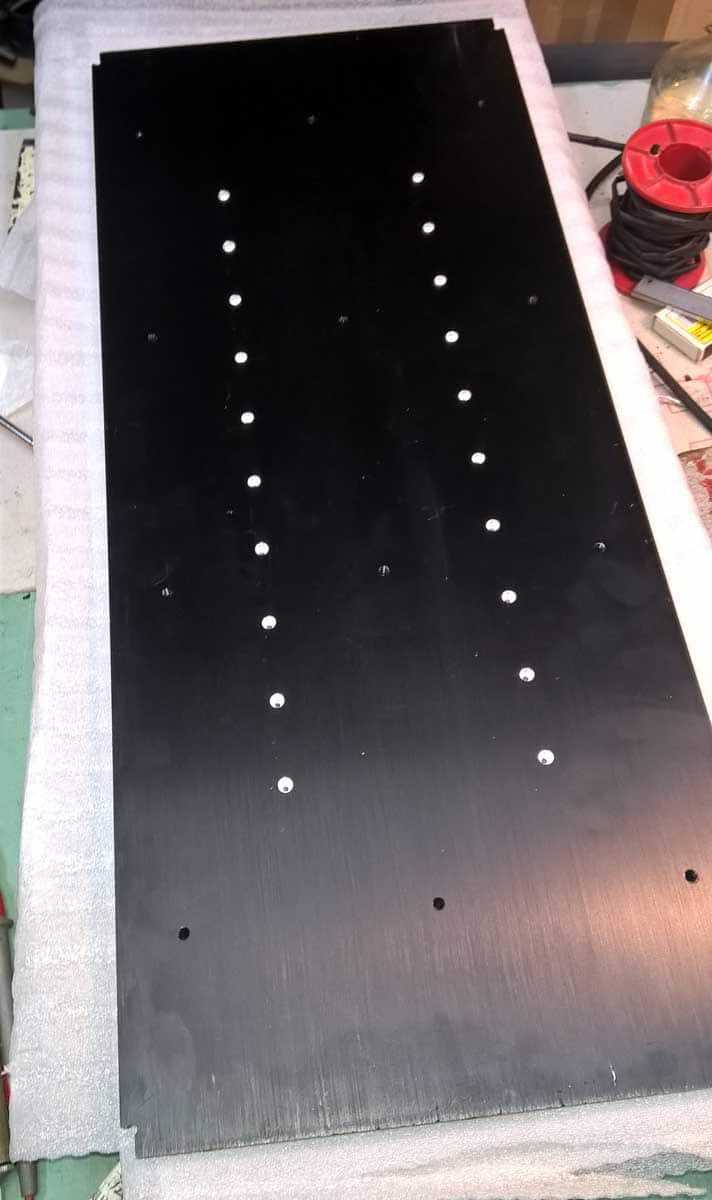

Zen Mod Napisano Novembar 27, 2017 #3664 Napisano Novembar 27, 2017 zabusivac 2/5mm 80 puta burgija 2.5mm 80 puta zabusivac 5/16mm 80 puta - upustanje dubine 5mm za glavu imbusa M3 burgija 6mm 80 puta - prosirenje prethodne faze dosta za danas sutra urezivanje M3 ........ klasicna Zen aktivnost Woland and Dual je reagovao/la na ovo 2

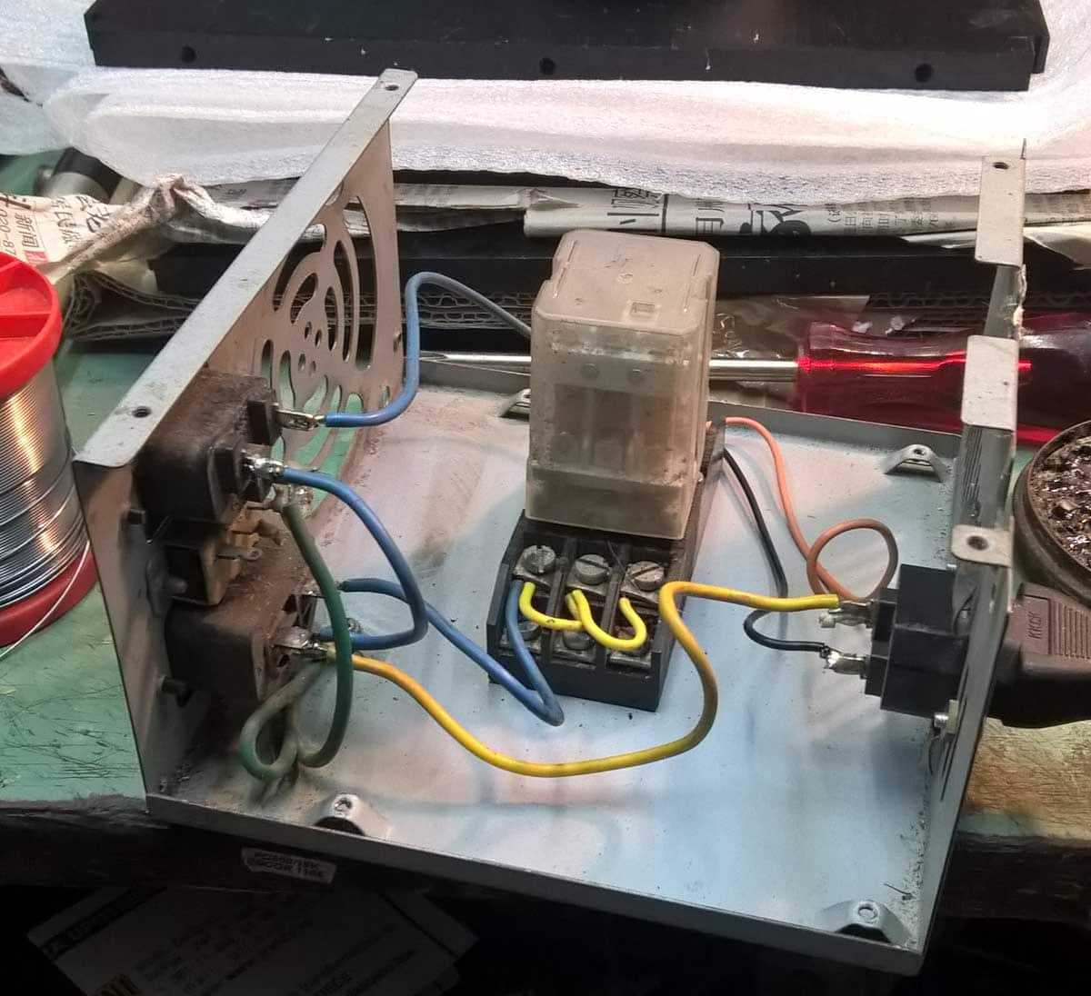

Zen Mod Napisano Novembar 27, 2017 #3665 Napisano Novembar 27, 2017 a ovo za BBanetove igrarije Woland je reagovao/la na ovo 1
ManicP Napisano Novembar 27, 2017 #3666 Napisano Novembar 27, 2017 Jasno mi šta radi, neg me zanima i kako. Za druga pitam

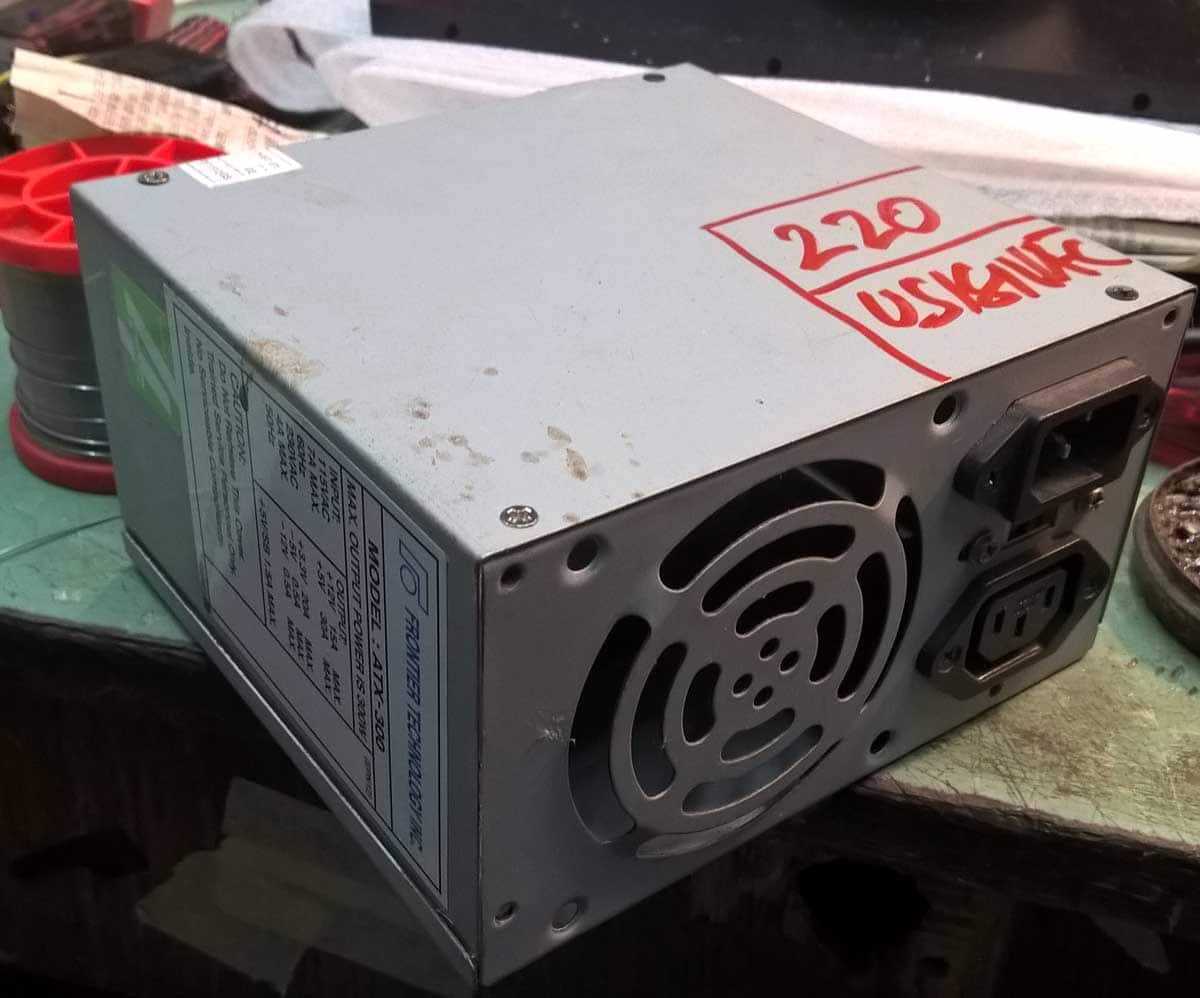

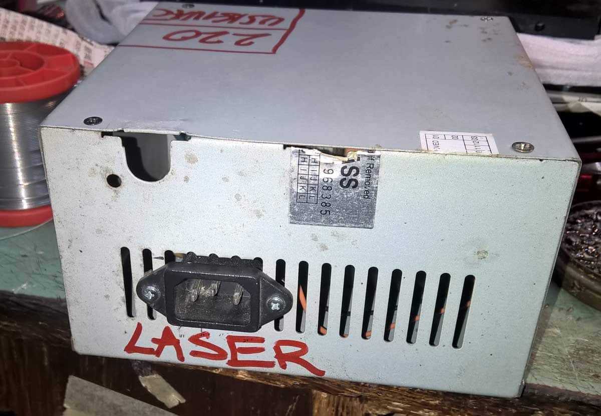

Zen Mod Napisano Novembar 27, 2017 #3668 Napisano Novembar 27, 2017 BBanetov laser ima IEC izlazni/napojni kabel za prikljucenje externog usisivaca , koji radi kao aspirator dimova ; problem nastaje pri strecanju struje - BB je prikljucio i laser i upravni PC na masala UPS , ali kako je originalno - onda i usisivac dobija preko UPS-a u kriticnim momentima ; ovako IEC sa lasera pali samo sklopkicu , a sklopkica je prekidac za externi krug napajanja usisivaca
sir Oliver Napisano Novembar 27, 2017 #3669 Napisano Novembar 27, 2017 Sad manje znam nego pre objašnjenja. Laser za sečenje? Usisivač za dim, opiljke,...?CNC?
Zen Mod Napisano Novembar 27, 2017 #3670 Napisano Novembar 27, 2017 ma laser za CD ........ BB se batalio veterine onomad sticajem okolnosti i zavrsio u Imleku kao manager ....... al se onda batalio i toga i sad je privatni privatnik , ima laser za secenje svega lepog malecnog i graviranje (citaj : nakit zlatan i srebrnatan) , ima aparat za varenje mlogo finih varova i ima liniju za neka specijalna umascivanja i odmascivanja i kojekakve egalizacije to kako mali Djokica ZM zna da preprica
ManicP Napisano Novembar 27, 2017 #3671 Napisano Novembar 27, 2017 27 minutes ago, Zen Mod said: BBanetov laser ima IEC izlazni/napojni kabel za prikljucenje externog usisivaca , koji radi kao aspirator dimova ; problem nastaje pri strecanju struje - BB je prikljucio i laser i upravni PC na masala UPS , ali kako je originalno - onda i usisivac dobija preko UPS-a u kriticnim momentima ; ovako IEC sa lasera pali samo sklopkicu , a sklopkica je prekidac za externi krug napajanja usisivaca Aaaaa, ja reko našao si način za current sensing i automatik usisivač za ništa novaca Fala.
Aleks Napisano Novembar 27, 2017 #3672 Napisano Novembar 27, 2017 Drugim recima, kad nestane struja, ne radi usisivac sir Oliver je reagovao/la na ovo 1
